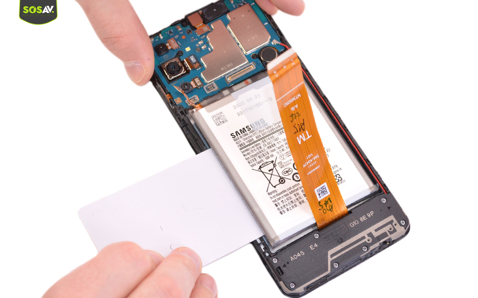

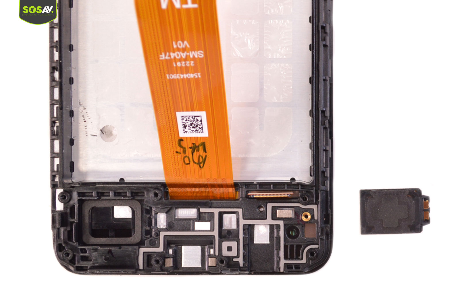

La réparation du Samsung Galaxy A04s ne devrait pas surprendre les experts des appareils Samsung. Pour les autres, elle ne devrait pas poser de problèmes majeurs. Il est intéressant de noter que l'ouverture du Galaxy A04s est relativement simple car elle ne nécessite pas de chauffer pour décoller la face arrière du téléphone. Ainsi, pour remplacer la batterie du Galaxy A04s, il faudra faire preuve d'un peu plus de patience, car après avoir retiré la coque arrière, il sera nécessaire de dévisser le châssis intermédiaire avant de pouvoir détacher la batterie, qui est fermement collée. En résumé, la réparation du Galaxy A04s n'est pas plus complexe que celle des autres modèles de Samsung. Le smartphone est relativement modulaire et les principaux composants sont facilement remplaçables. Si vous avez besoin de réparer votre Galaxy A04s, vous pouvez vous appuyer sur les tutos de réparation réalisés par les experts de SOSav pour vous guider tout au long du processus.
