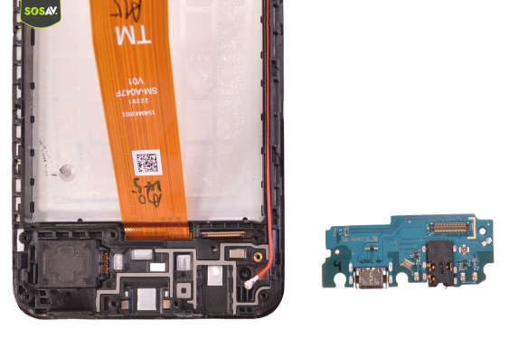

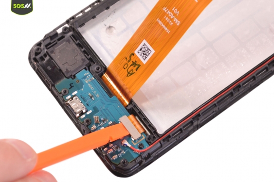

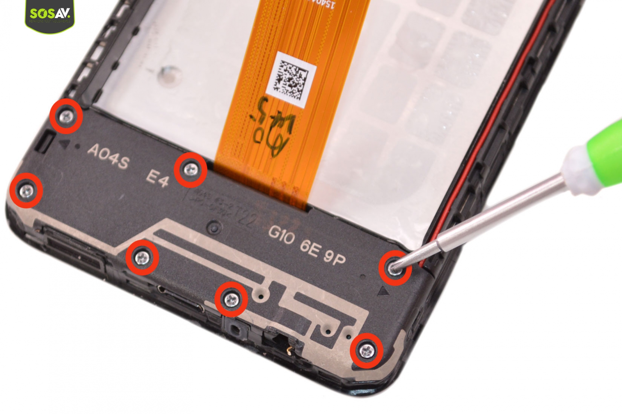

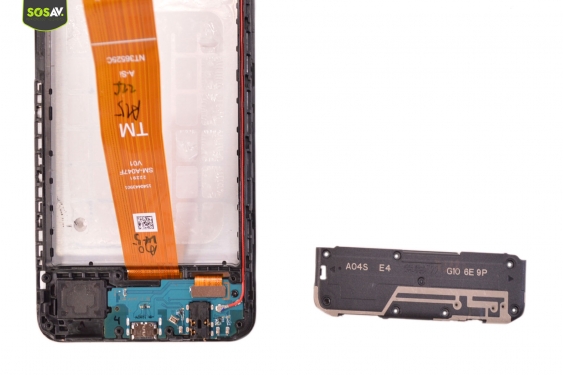

Sortez le support de l'appareil avec votre levier.

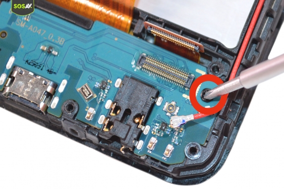

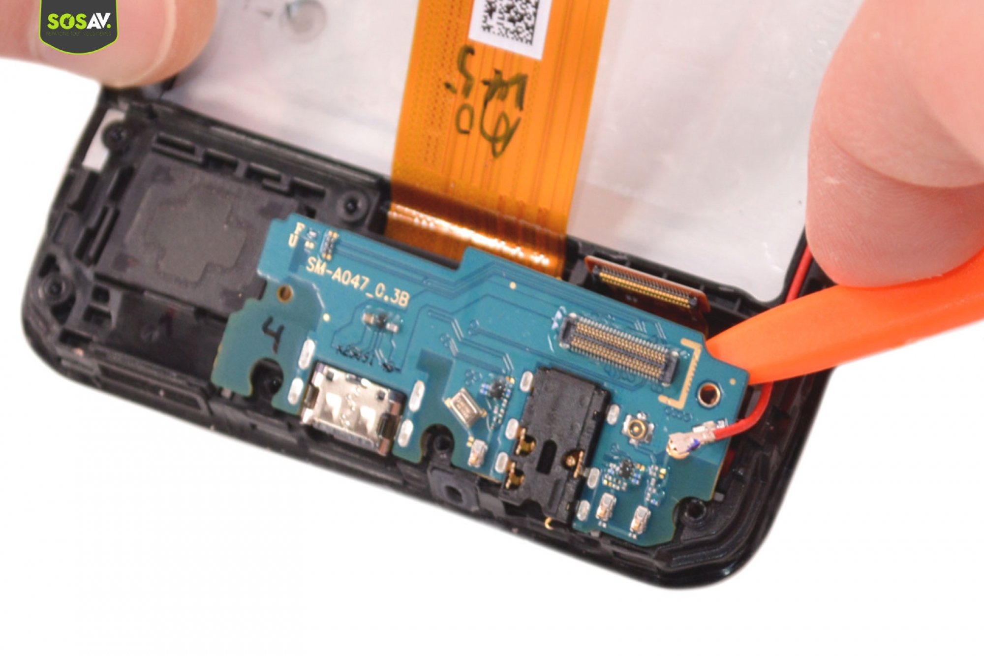

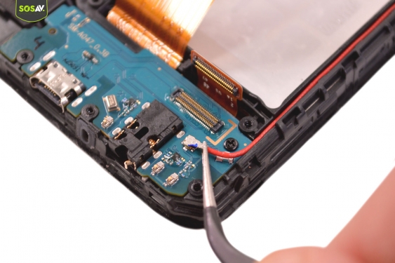

Puis introduisez le levier sous la carte mère pour la soulever et la sortir du bloc écran.

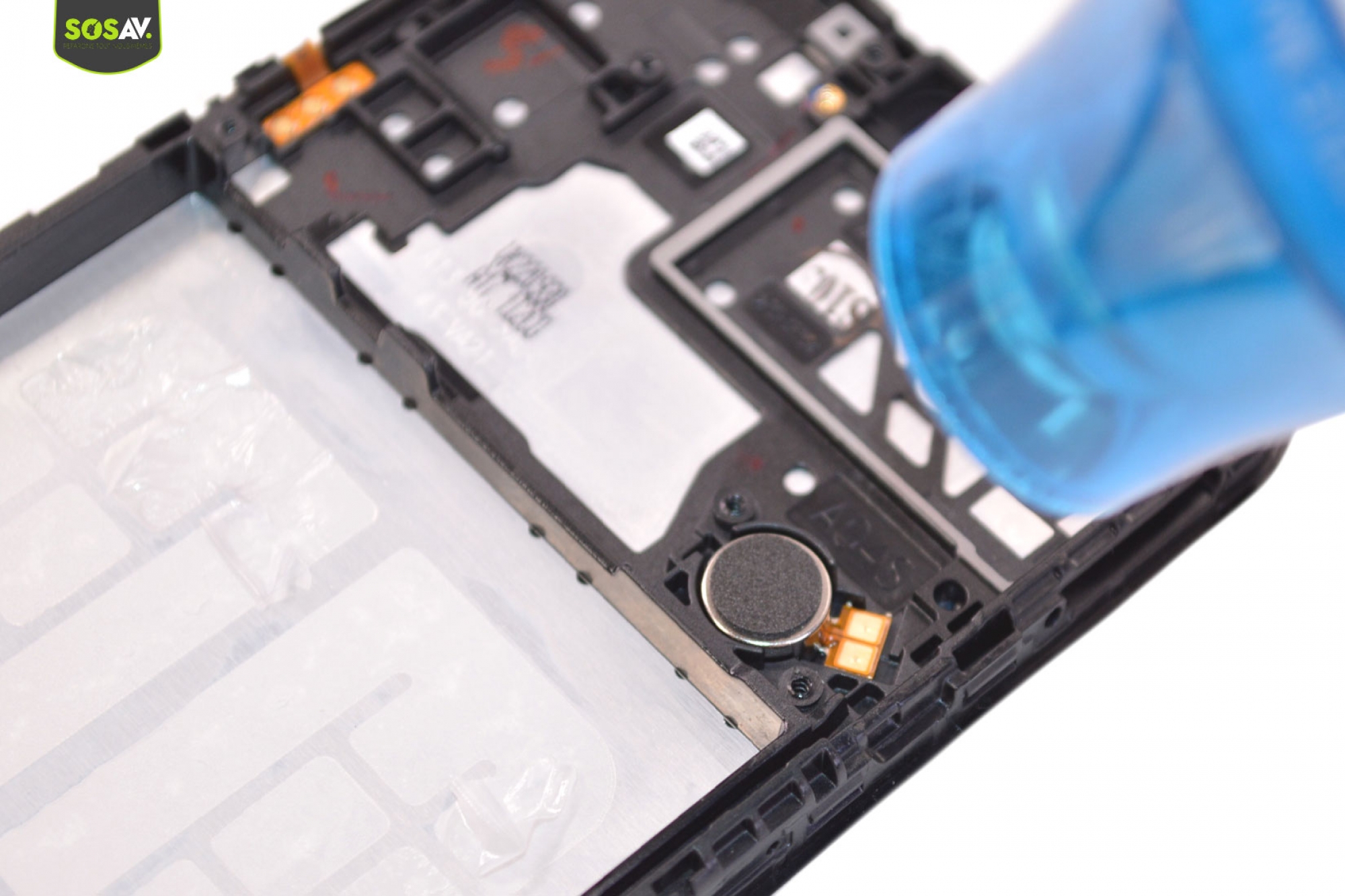

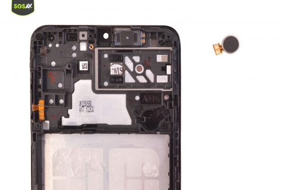

suite à cela, utilisez une pince et retirez le vibreur du châssis.
