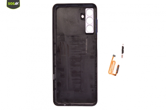

Vous pouvez ensuite mettre de coté la vitre arrière.

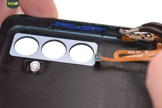

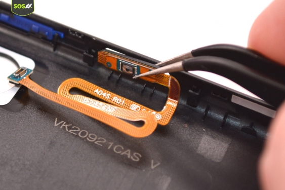

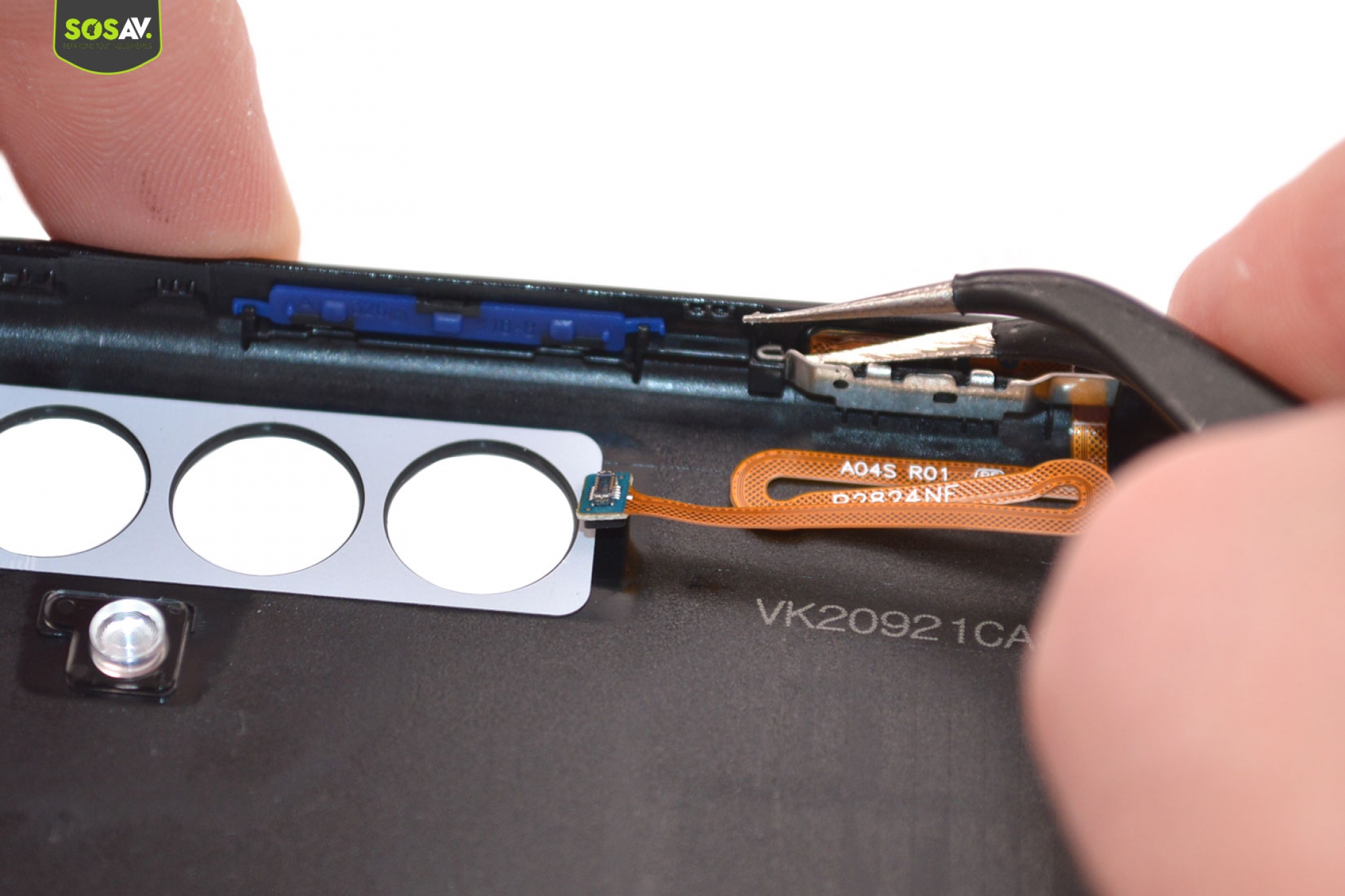

Ensuite, attrapez la nappe avec la pincette pour la sortir de la face arrière du téléphone.
