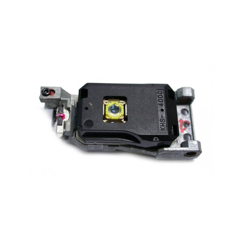

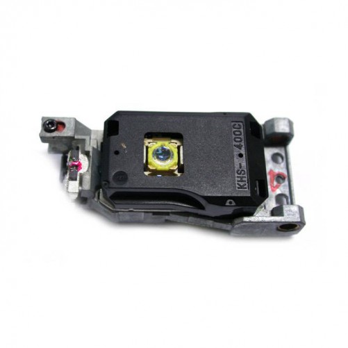

Lentille KHS-400C compatible PlayStation 2 Fat (version 9 à 11)
Si votre Playstation 2 Fat n'arrive plus à lire correctement les DVD ni vos jeux, que vos partiez sont interrompus par un défaut de lecture ou que le disque tourne en vain durant de longues minutes avant de se lancer, alors n'attendez plus pour changer la lentille.
Il s'agit de bien identifier la version de votre console pour ne pas commettre d'erreur en choisissant cette lentille KHS-400C. Tout d'abord, votre console doit comporté un numéro de série (sur l'étiquette au dos de la console) tel que SCPH-5000X où le X est compris entre 0 et 9.
Ensuite, il vous faut régler correctement la lentille pour que la lecture soit optimale. Vous pouvez ainsi ajuster la petite vis noire au bout de la lentille pour la faire s'appuyer sur le rail. Si cela ne fonctionne pas, vous avez la possibilité de régler les roues dentées blanches sur le chariot où vous avez installez la lentille.
Retrouvez alors une console comme neuve sans vous ruiner, pour profiter encore de vos vieux jeux sur lesquels vous avez passé tant d'heures et de bons souvenirs ! De plus, en effectuant le dépannage vous-même, cela vous reviendra deux à trois fois moins cher que de passer par un professionnel.
Conseil d'installation :
Il est fréquent qu'un point de soudure anti-statique se trouve sur la nappe de la lentille de la PS2. Il s'agit d'un sceau de sécurité qui limite les chocs électrostatiques sur la lentille.
Il est donc possiblement nécessaire de devoir le retirer afin de pouvoir retirer la lentille défectueuse. Pour cela, il suffit d'utiliser un fer à souder et de le passer délicatement sur la boule d'étain se trouvant sur la nappe. Sans appuyer, la boule d'étain va se retirer toute seule.
Une fois détachée, il ne reste plus qu'à installer la nouvelle lentille. Vous pouvez également souder à nouveau une boule d'étain, mais si vous ne souhaitez pas prendre ce risque, cela ne changera rien au bon fonctionnement de votre console.
