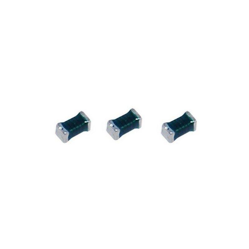

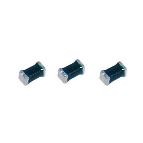

Votre Nintendo 3Ds ne s'allume plus, sans raison apparente ? Si le problème est survenu du jour au lendemain, il est possible qu'un des trois fusibles présents sur la carte mère est grillé ! Voire plusieurs. Mais ce n'est pas une fatalité car SOSav est LA solution qu'il vous faut !
Découvrez ce kit de fusibles pour carte mère afin de retrouver une 3DS comme neuf. Les deux premiers fusibles 1A se placent en haut et en bas de la carte mère, du côté des boutons d'action. Le troisième fusible de 2,5A se situe au milieu bas du dos de la carte mère. Pour tester les fusibles et repérer duquel vient le problème, il suffit de placer les deux détecteurs du multimètre, si un bip se fait entendre, le fusible est fonctionnel, sinon il est grillé.
Attention, cette réparation nécessite de la micro-soudure.
