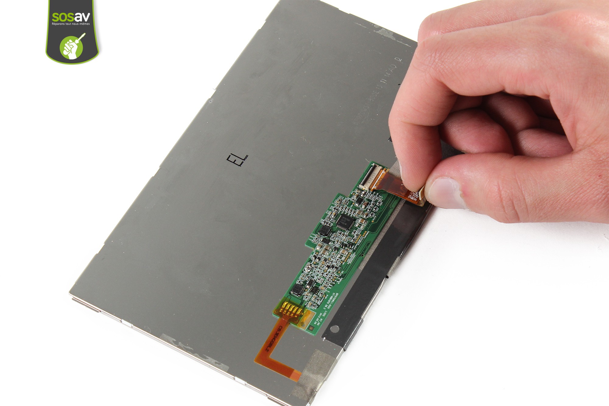

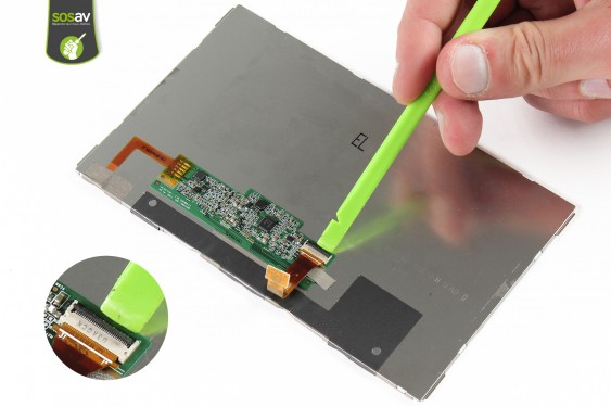

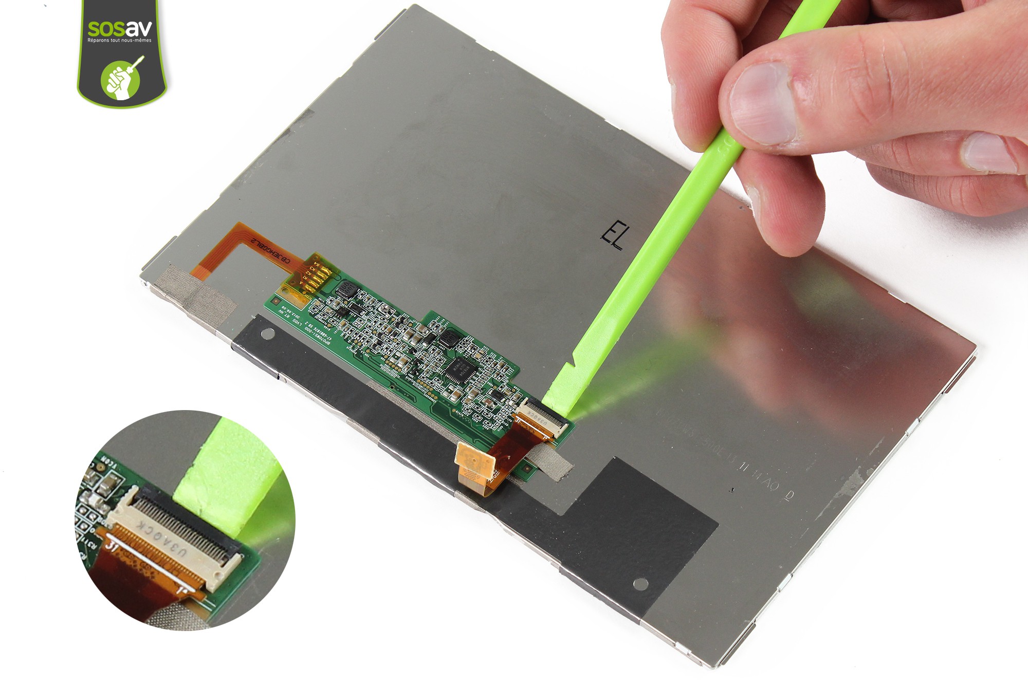

Utilisez ensuite la spatule en nylon afin de déverrouiller le connecteur de la nappe de l'écran LCD.
Etape 27

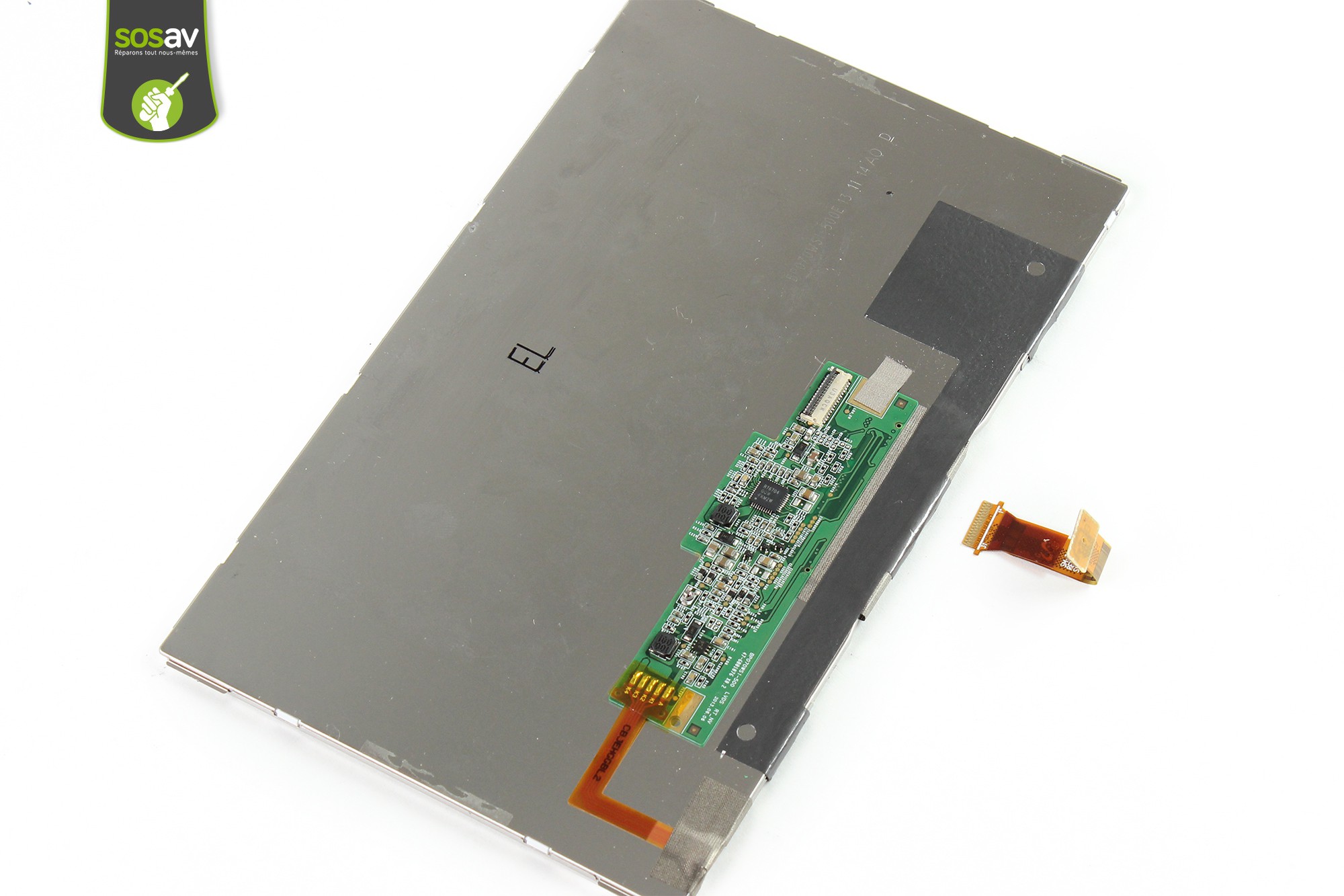

Saisissez puis retirez la nappe de l'écran LCD.
Etape 28
L'écran LCD de votre Galaxy Tab 3 7 pouces est désormais démonté.En cas de problème d'affichage, remplacez l'écran LCD.
