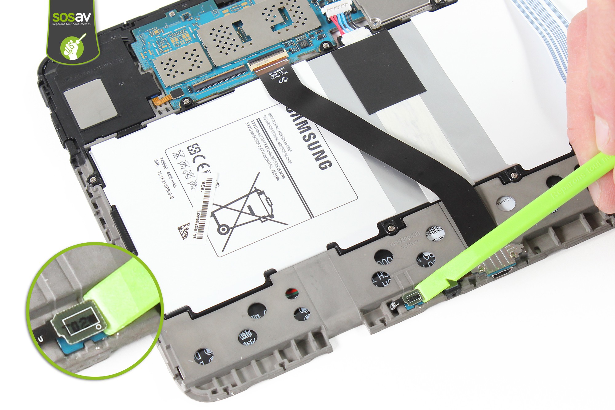

Aidez-vous de la pointe de la spatule en nylon afin de déclipser délicatement le connecteur de la batterie en faisant levier dessus.

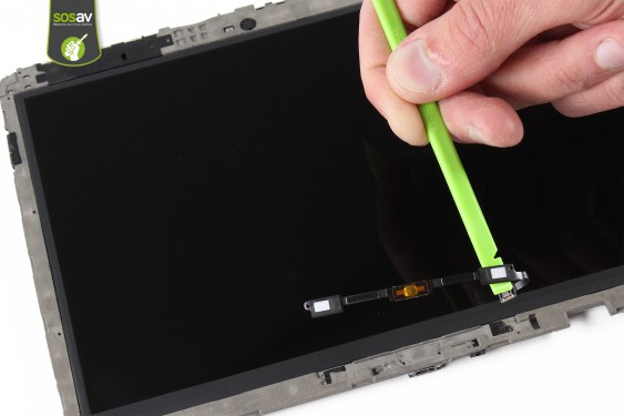

A l'aide de la spatule en nylon, déconnectez la nappe bouton home du connecteur de charge.

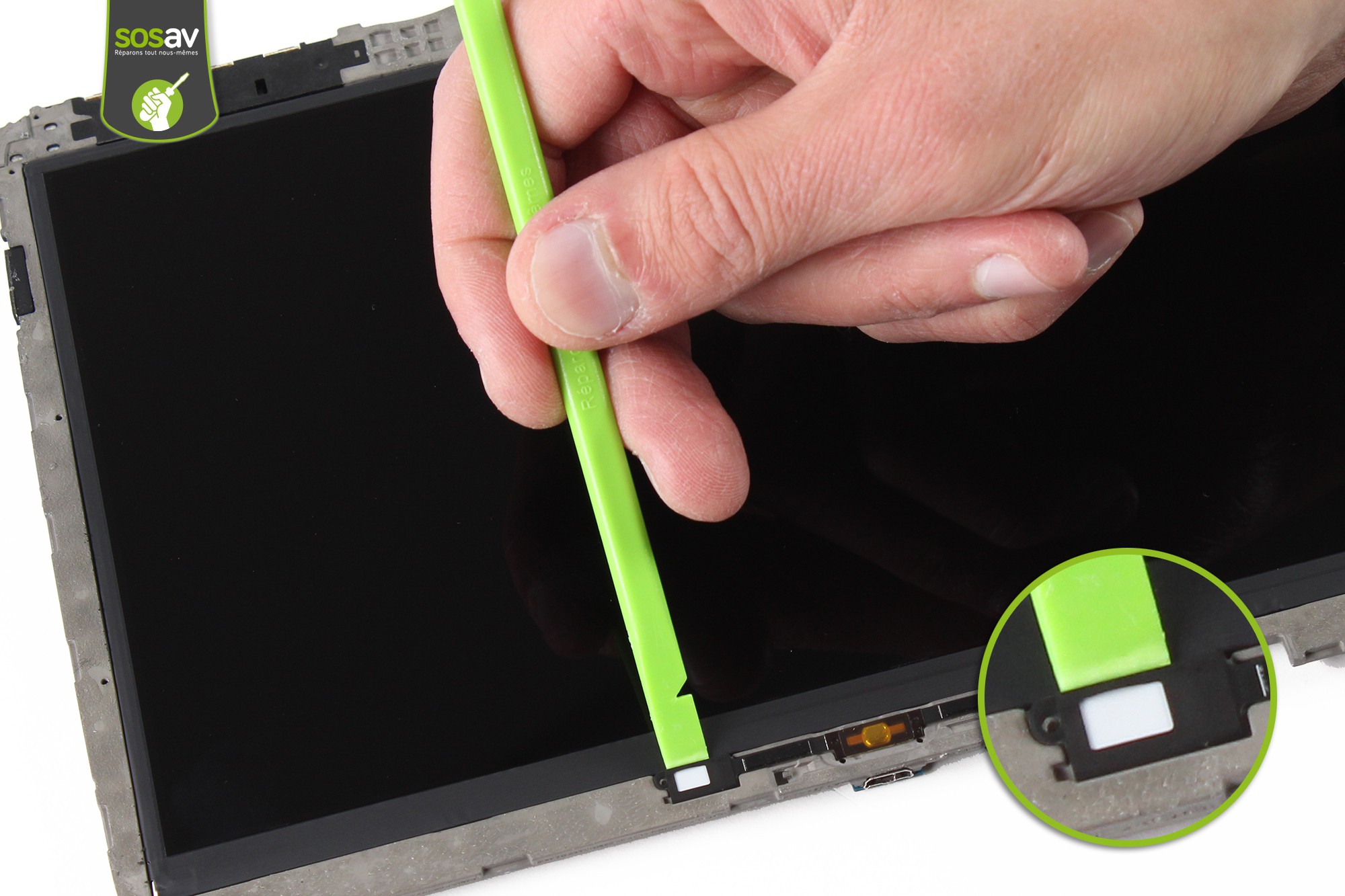

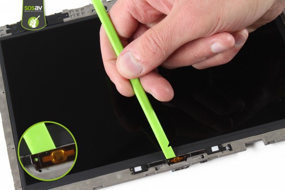

Poursuivez avec la spatule en décollant délicatement la partie gauche de la nappe (bouton tactile "menu").Pour cela, glissez la spatule sous la nappe puis faites délicatement levier afin de la décoller du châssis.Répétez l'opération pour le bouton home.

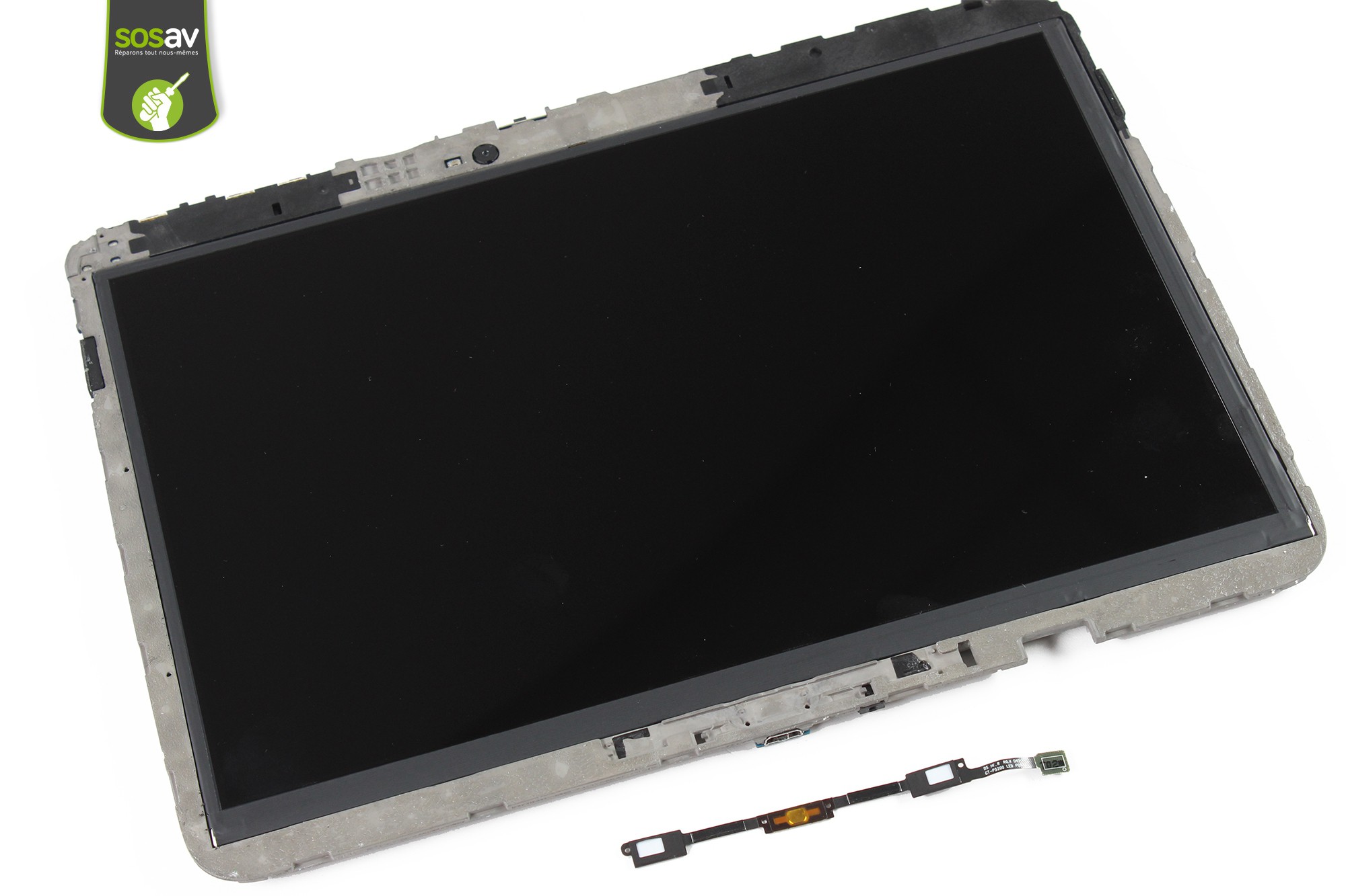

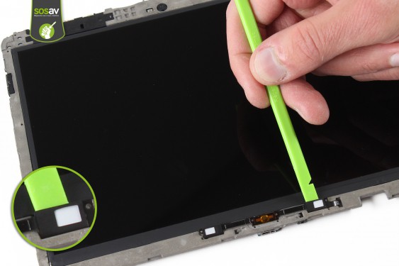

Répétez l'opération pour décoller la partie droite de la nappe (bouton tactile "retour), toujours à l'aide de la spatule en nylon.La nappe étant décollée, procédez à son retrait.
La nappe bouton home de votre Galaxy Tab 3 10.1 est désormais démontée.Procédez à son remplacement par une nappe neuve si cela est nécessaire.
