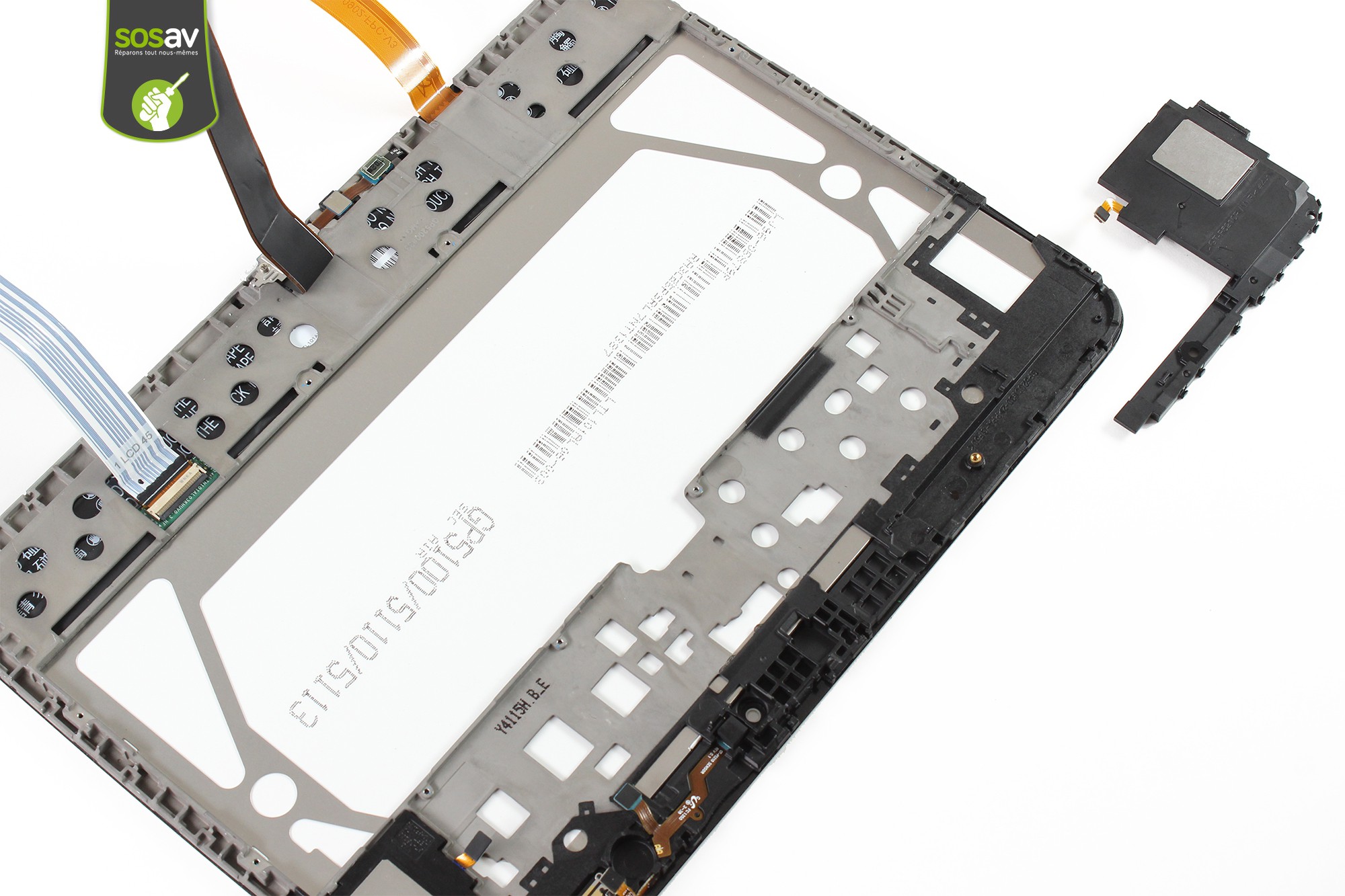

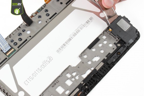

Insérez la spatule iSesamo dans l'interstice basse châssis-haut-parleur gauche puis faites délicatement levier afin de le déclipser du châssis principal.Procedez ensuite au retrait du haut-parleur externe.
Etape 31
Le haut-parleur gauche de votre Galaxy Tab 3 10.1 est désormais démonté.En cas de problème de son, remplacez le haut-parleur défectueux par un neuf.
