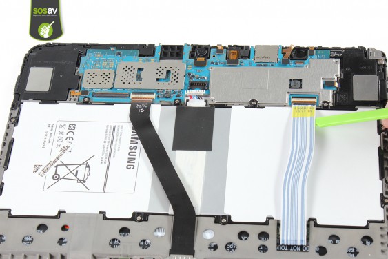

Réutilisez la spatule en nylon afin de déverrouiller le connecteur de la nappe de la vitre tactile.Sortez ensuite la nappe de son logement.

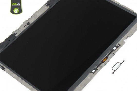

Utilisez la spatule en nylon afin de retirer le bouton home du châssis.Le bouton home de votre Galaxy Tab 3 10.1 est désormais démonté.

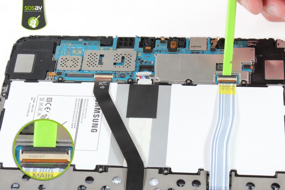

Conservez la spatule en nylon pour déverrouiller le connecteur de la nappe de l'écran LCD.Sortez ensuite la nappe de son connecteur.

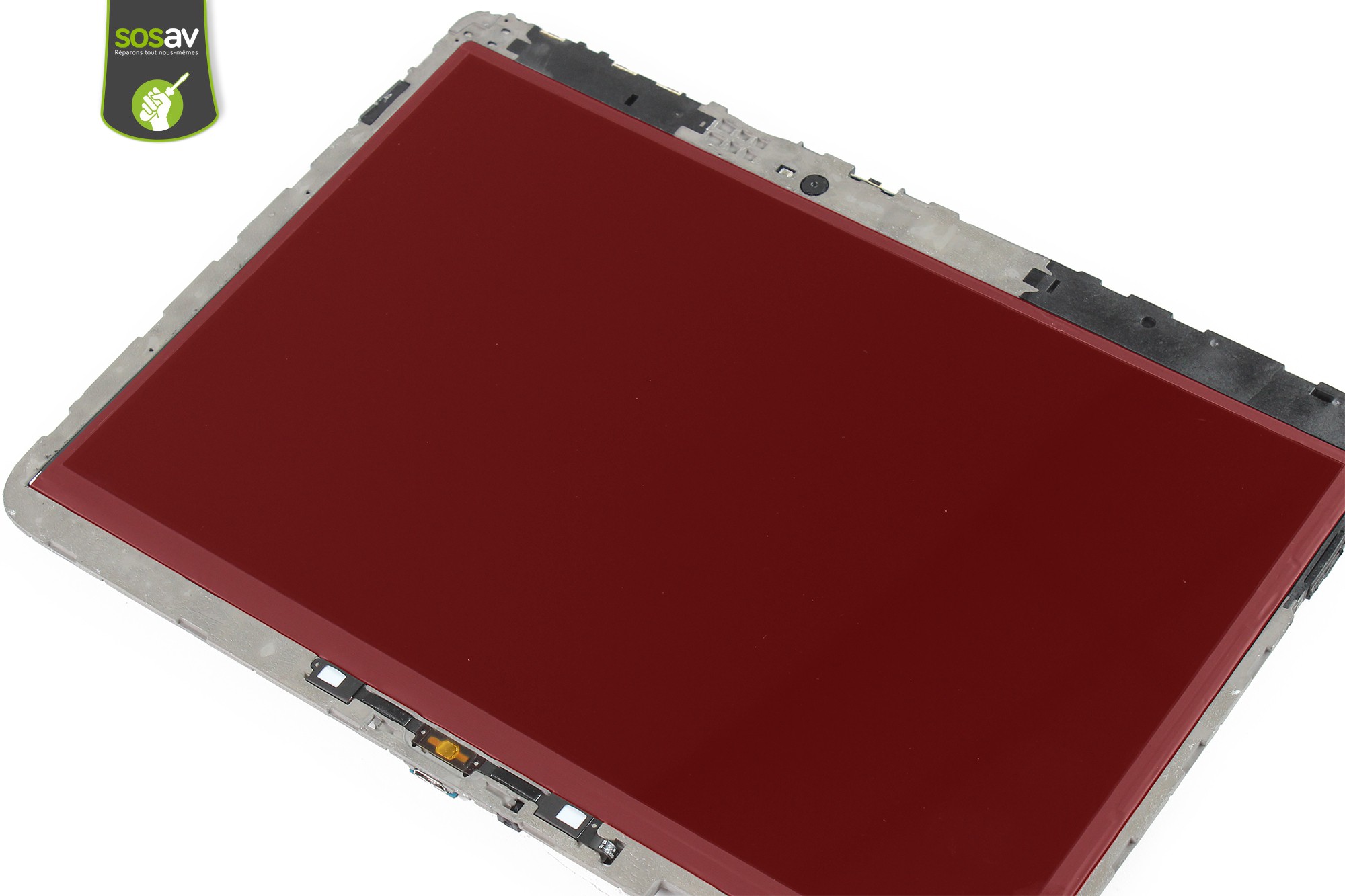

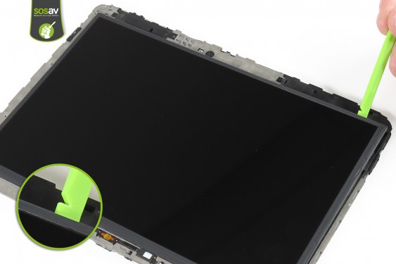

Reprenez le sèche-cheveux pour réchauffer durant 20 à 30 secondes l'intégralité de l'écran LCD.Cette opération a pour but de ramollir la colle qui maintient l'écran sur le châssis.

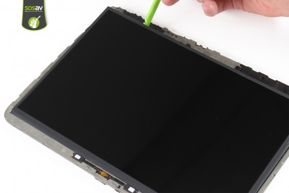

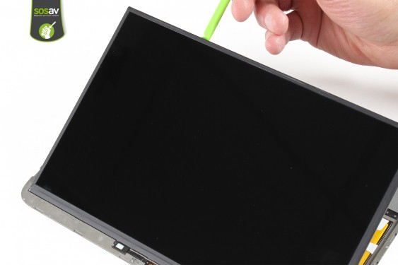

Positionnez ensuite la spatule en nylon dans l'interstice supérieure gauche et droite puis faites très délicatement levier afin de décoller l'écran du châssis.

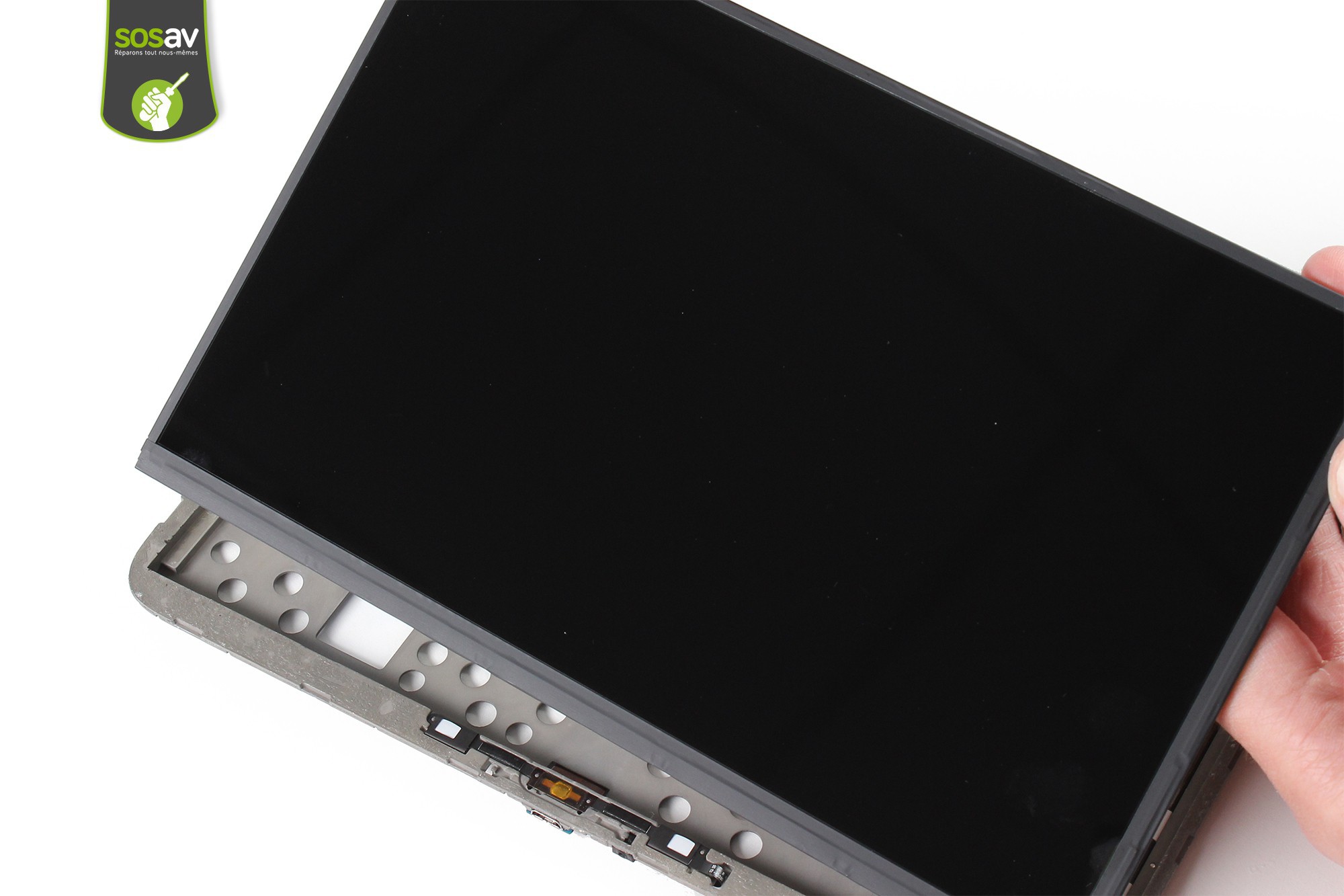

Saisissez l'écran puis procédez délicatement à son retrait.
Etape 24
L'écran LCD de votre Galaxy Tab 3 10.1 est désormais démonté.En cas de problème d'affichage, changez l'écran LCD par un neuf.
