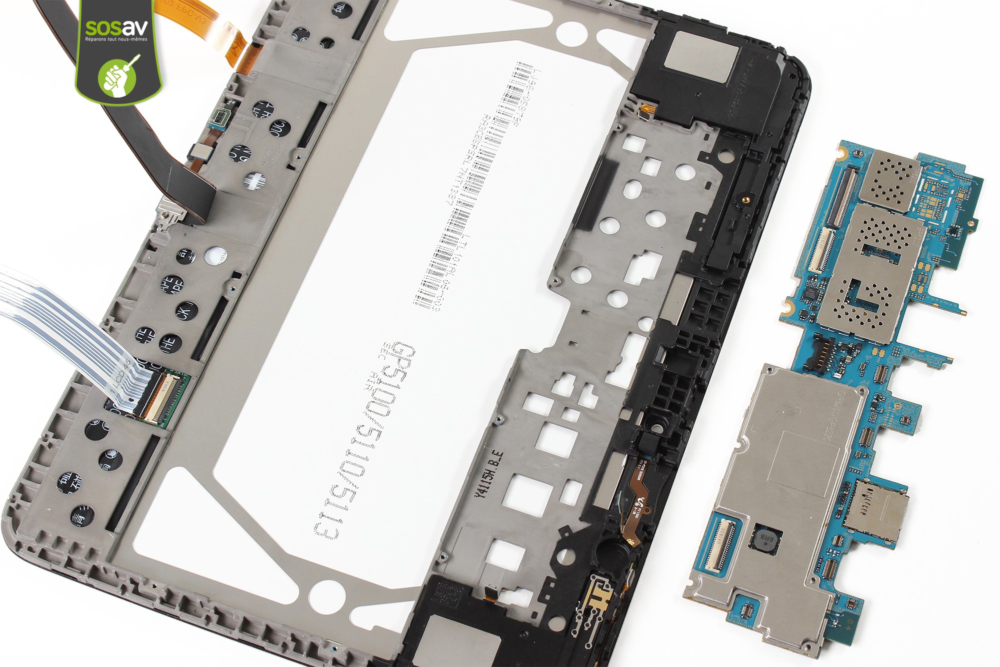

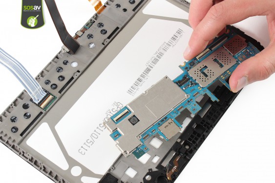

Reprenez la spatule en nylon afin de faire levier sur la partie basse de la carte mère et la déclipser.Saisissez-la ensuite puis procédez à son retrait.
Etape 30
La carte mère de votre Galaxy Tab 3 10.1 est désormais démontée.Procédez à son remplacement par une carte mère neuve si cela est nécessaire.
