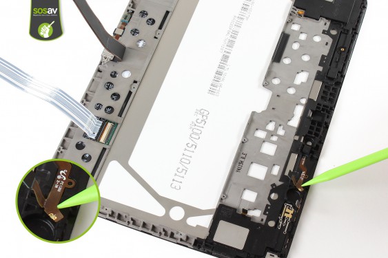

Reprenez la spatule en nylon afin de faire levier sur la partie basse de la carte mère et la déclipser.Saisissez-la ensuite puis procédez à son retrait.
Etape 30

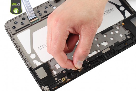

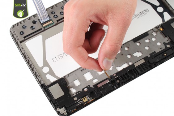

Utilisez la spatule en nylon pour décoller la nappe du capteur de luminosité.Saisissez puis retirez le capteur.
Etape 31
Le capteur de luminosité de votre Galaxy Tab 3 10.1 est désormais démonté.Procédez à son remplacement par un capteur neuf si cela est nécessaire.
