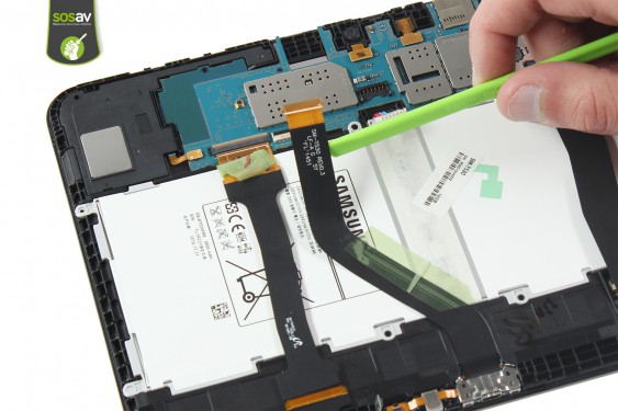

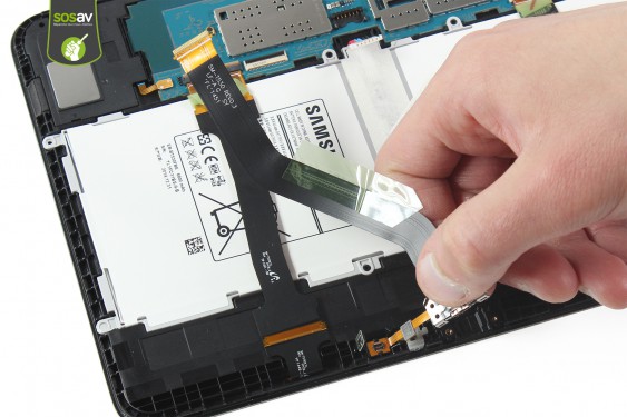

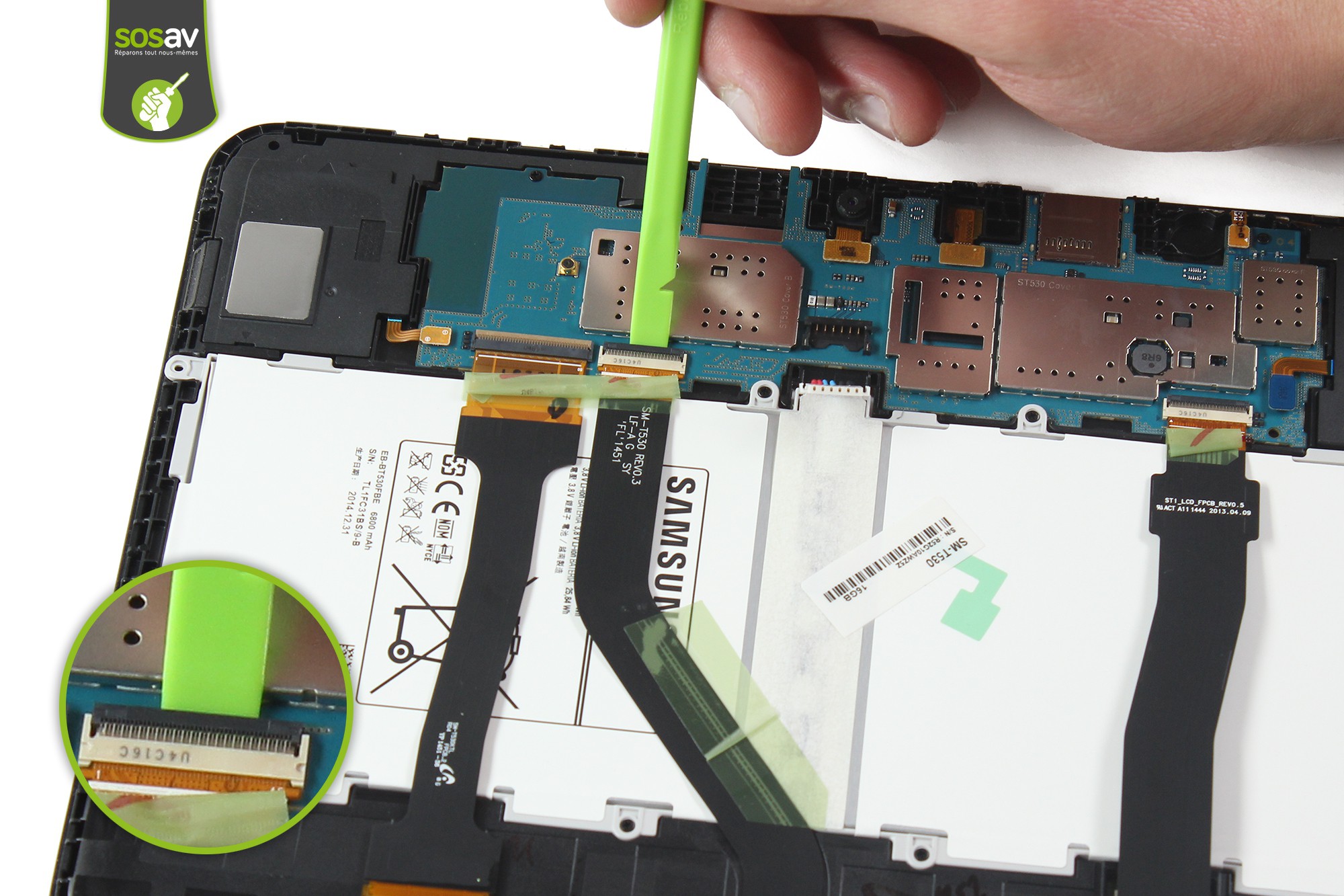

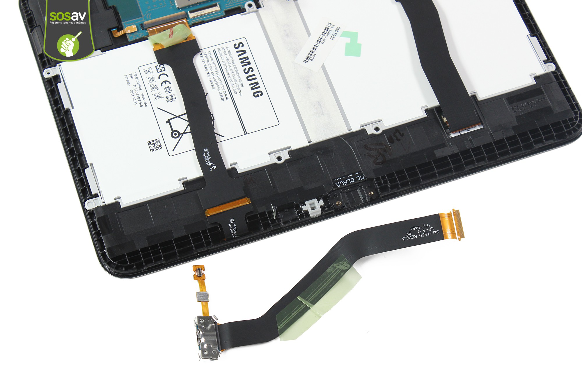

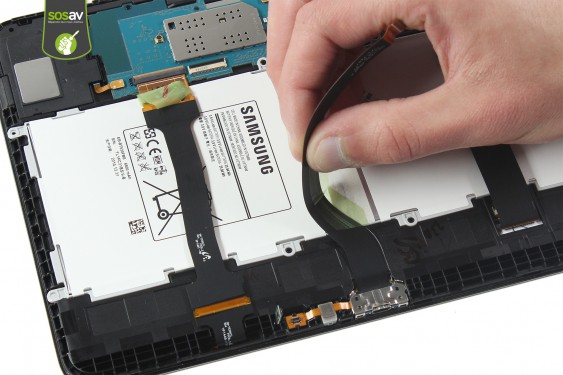

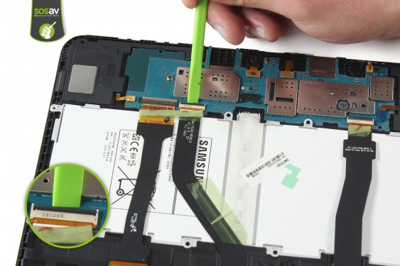

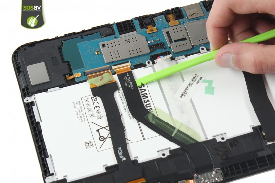

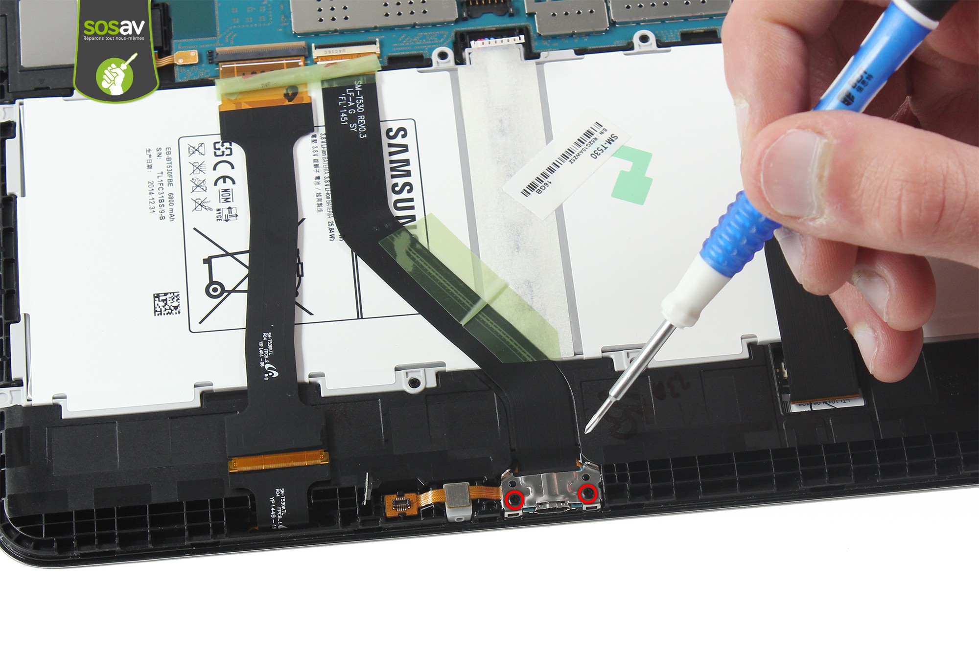

Comment remplacer connecteur de charge et microphone pour Galaxy Tab 4 10.1 - Guide images
