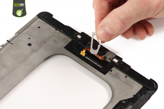

Insérez l'extracteur SIM/SD (présent dans la boîte de votre tablette ou notre kit outils) dans le petit trou du tiroir situé sur la tranche droite.Le tiroir va s'éjecter de lui-même
Le tiroir SIM/SD est sorti en moins de 2 minutes.

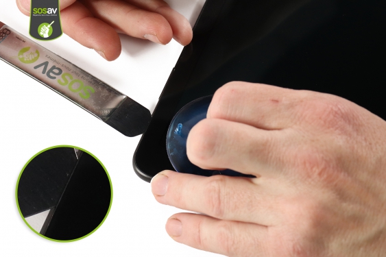

Faites un tour par la salle de bain pour récupérer votre sèche-cheveux. Chauffez 1 à 2 minutes le pourtour de la vitre arrière afin de ramollir la colle qui la maintient.Collez la ventouse sur le coin haut gauche afin de pouvoir introduire délicatement la spatule iSesamo et créer une petite ouverture.Puis prenez le relais avec le médiator, plus doux pour la suite des opérations !N'hésitez pas à chauffer de nouveau si une résistance se fait sentir dans les prochaines étapes !
Laissez le premier médiator en place et glissez-en un autre le long du premier côté.Répétez l'opération sur le tout le pourtour en laissant des médiators sur les angles pour faciliter l'ouverture par la suite.
A présent, ouvrez doucement la vitre arrière à la manière d'un livre.N'hésitez pas à retirer la colle restante à l'aide de la spatule en nylon pour la détacher complètement !

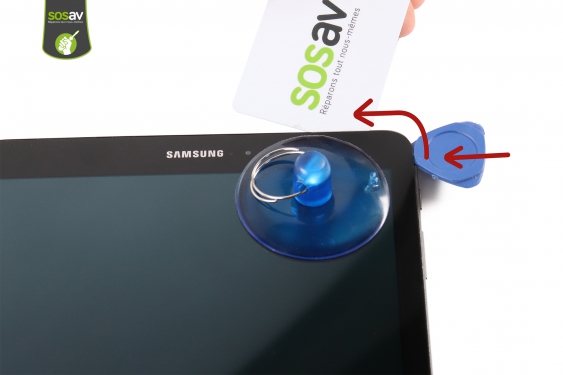

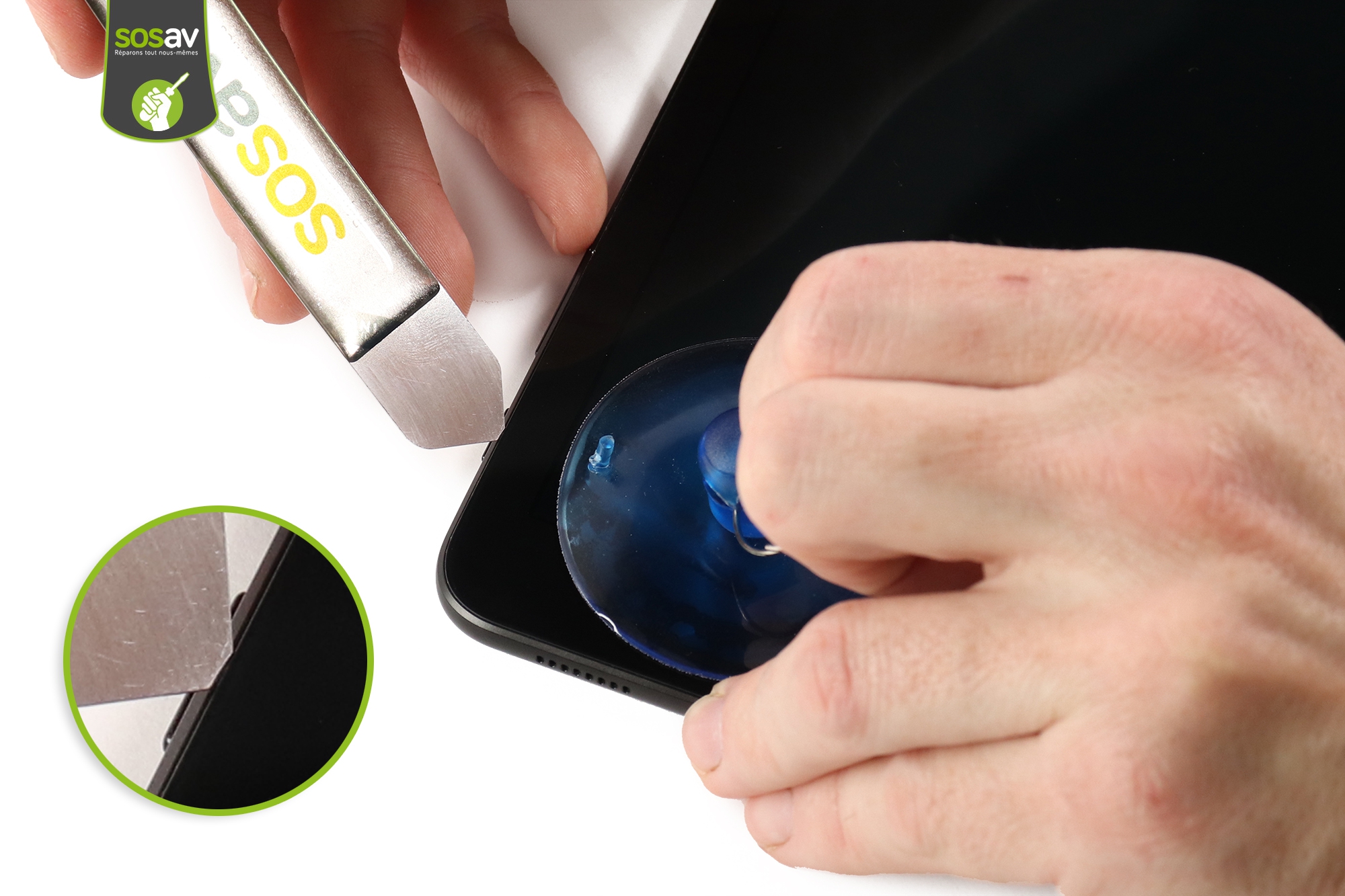

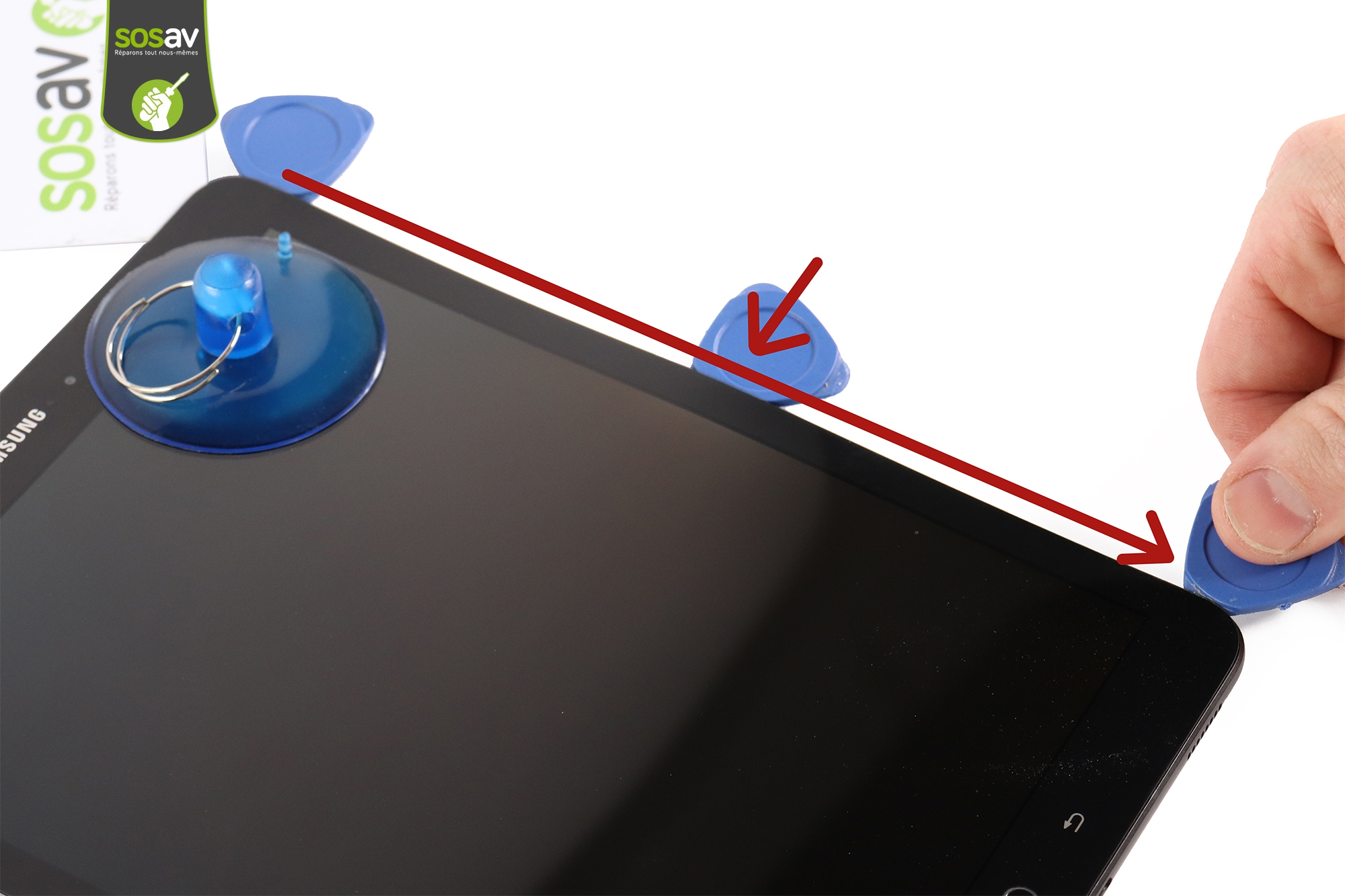

Replacez la ventouse sur le coin de l'écran afin de pouvoir introduire délicatement la iSesamo et créer une ouverture.Aidez-vous de la carte plastique pour maintenir la petite ouverture.Prenez le relais avec le médiator pour commencer à décoller le premier coin.Si besoin, chauffez le tour de l'écran pendant une 20taine de secondes à l'aide du sèche-cheveux !

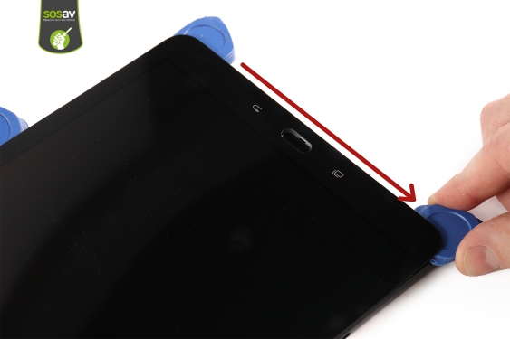

Faites glisser le médiator sur chaque côté de l'écran.N'hésitez pas à introduire d'autres médiators pour maintenir l'ouverture !

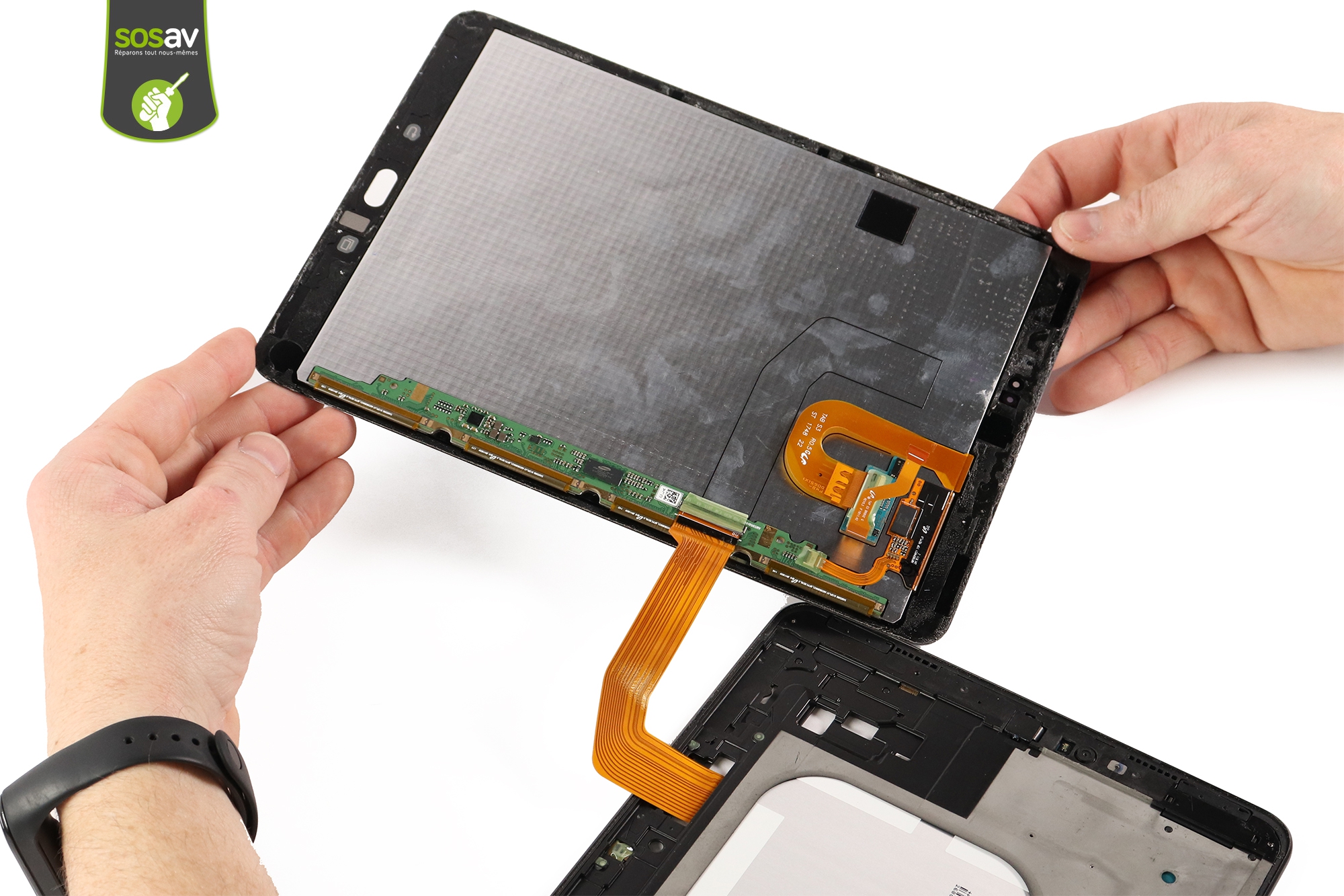

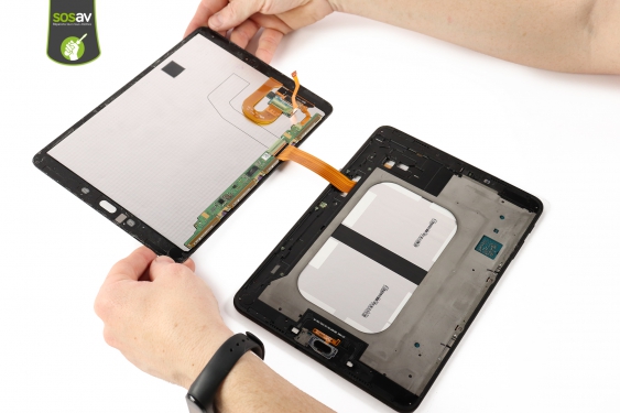

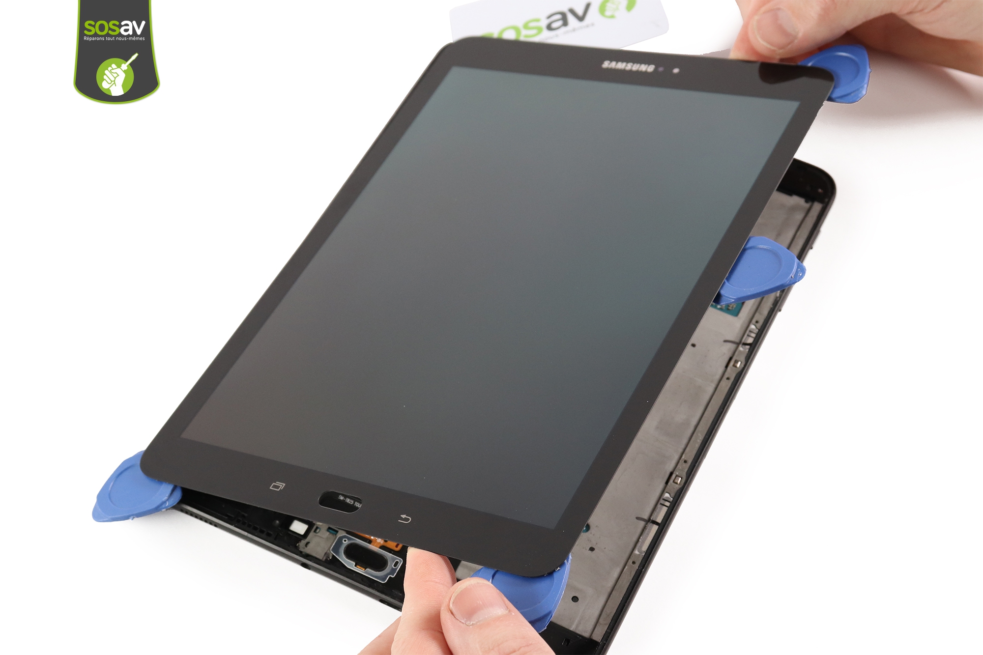

Ouvrez l'écran comme un livre.ATTENTION, la nappe de l'écran est toujours coincée dans le châssis.
Ouvre l'écran comme un livre.ATTENTION, la nappe de l'écran est toujours coincée dans le châssis.

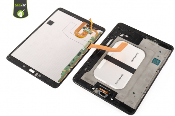

Basculez l'écran afin d'extirper la nappe du châssis ! L'écran Galaxy tab S3 9.7" est séparé.

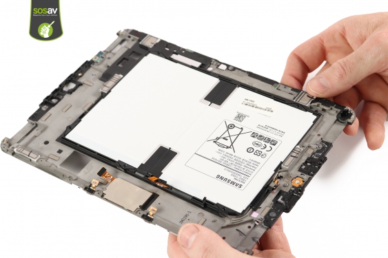

Le châssis externe est déposé.

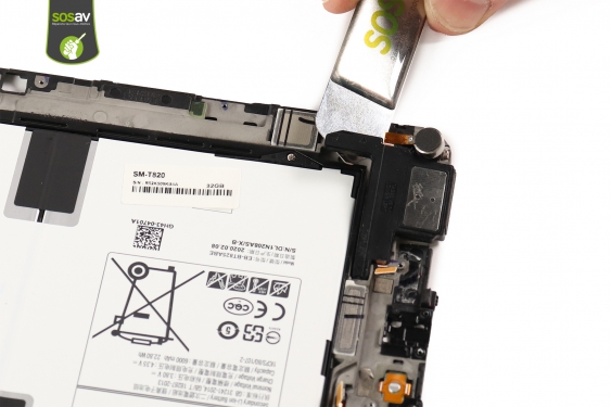

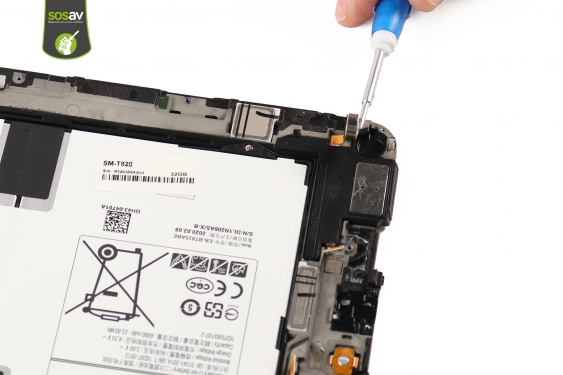

Faites de même pour débrancher (avec la spatule en nylon) puis extraire le haut-parleur haut droit avec la iSesamo.
Avant toute chose, déconnectez la nappe de la batterie.
Le haut-parleur haut droit est sorti.

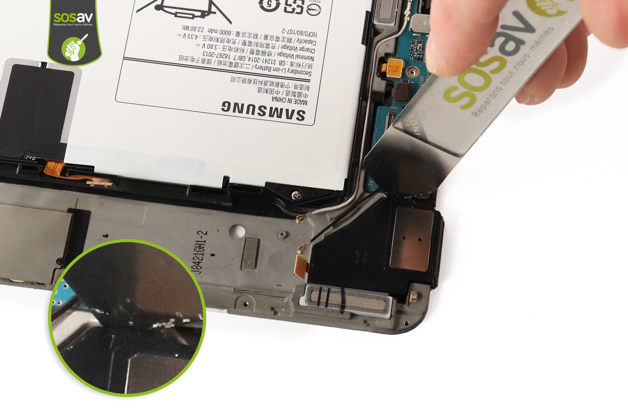

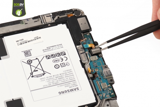

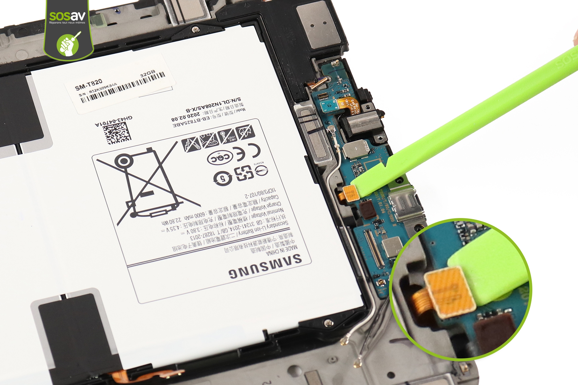

Gardez la spatule en nylon pour débrancher le premier connecteur de la nappe...... Ainsi que le second au niveau du connecteur de charge.
Répétez l'opération pour le haut-parleur haut gauche.
La nappe connecteur de charge est sortie.
Le haut-parleur haut gauche est sorti à son tour.

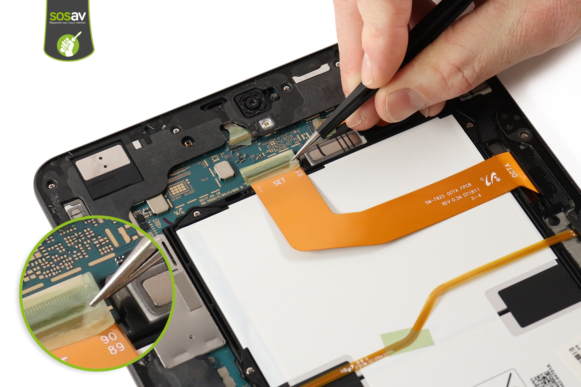

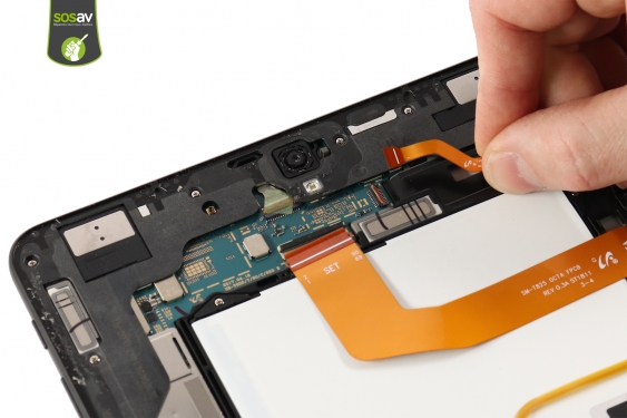

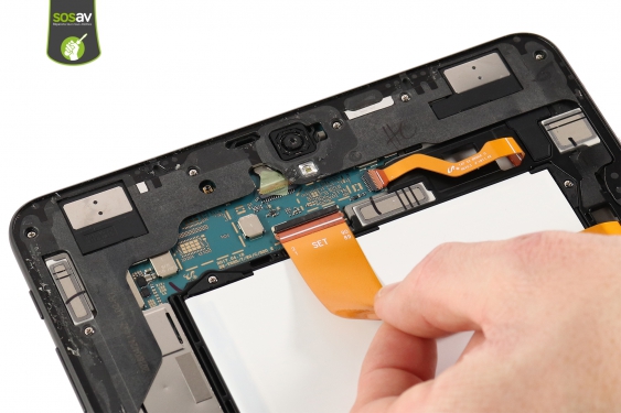

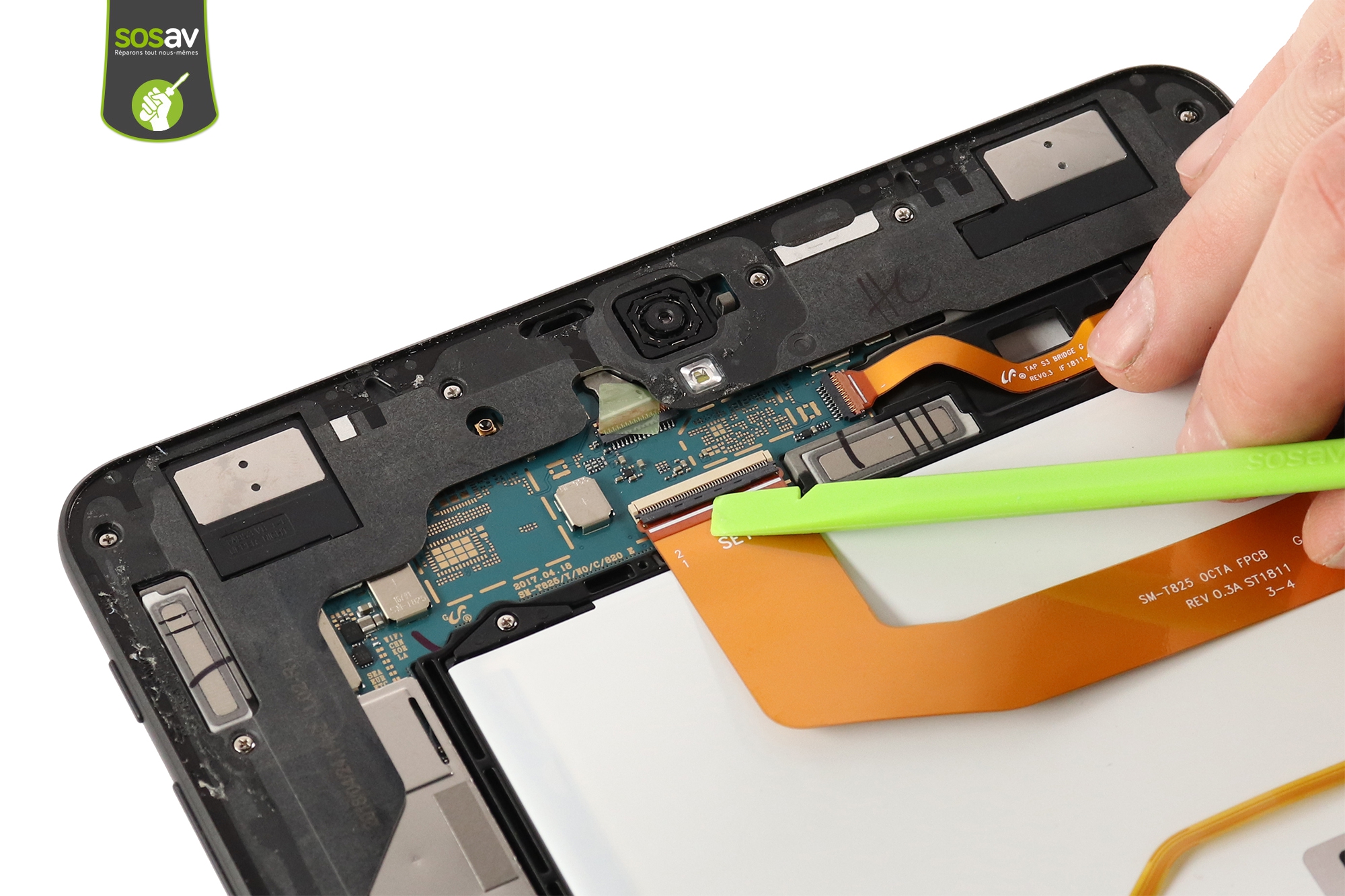

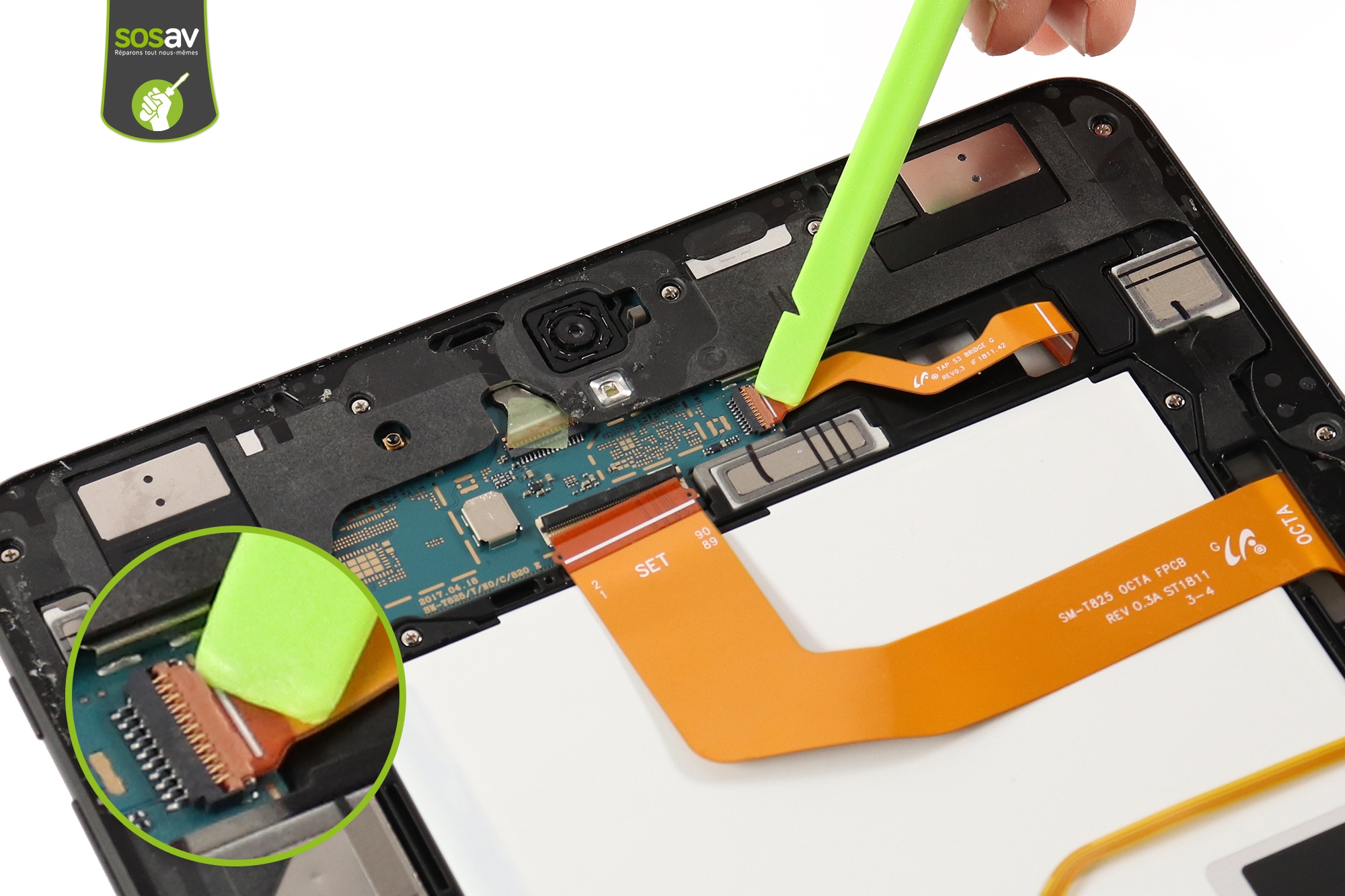

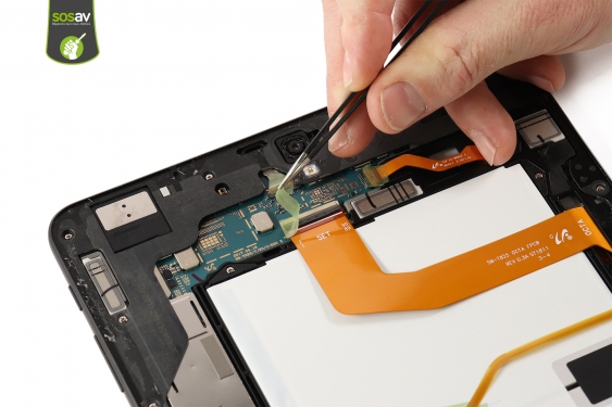

Passez en haut de la tablette !Utilisez la pince pour décoller l'adhésif qui recouvre le connecteur de la caméra arrière.Déverrouillez ensuite le connecteur à l'aide de la spatule en nylon.
Etape 24

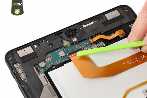

Nous allons maintenant déconnecter toutes les nappes reliées au bas de la carte mère !Débranchez les deux nappes de l'écran encadrées en rouge sur la Photo 1.
Etape 24
Il ne reste plus qu'à extraire la caméra arrière grâce à la pince.

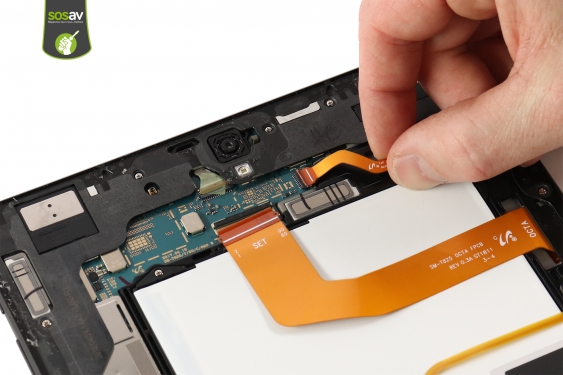

A présent, déverrouillez les 3 connecteurs encadrés en rouge. (Photo 1)Commencez par débrancher le haut-parleur bas gauche...... Puis les deux câbles d'interconnexion.
Etape 26
Débranchez et retirer ensuite la caméra avant.

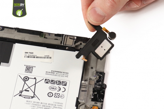

Il ne reste plus qu'à faire délicatement levier avec la spatule en nylon pour soulever et sortir la carte mère.

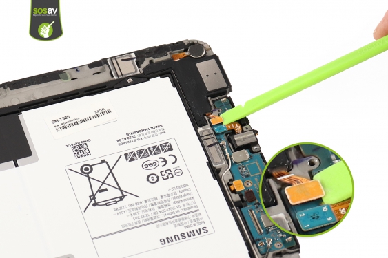

Réutilisez la spatule iSesamo pour sortir le haut-parleur bas gauche.

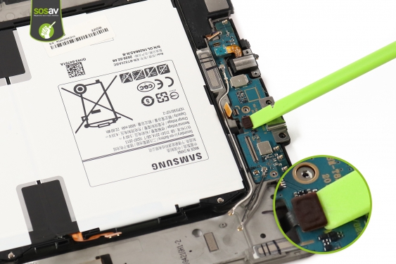

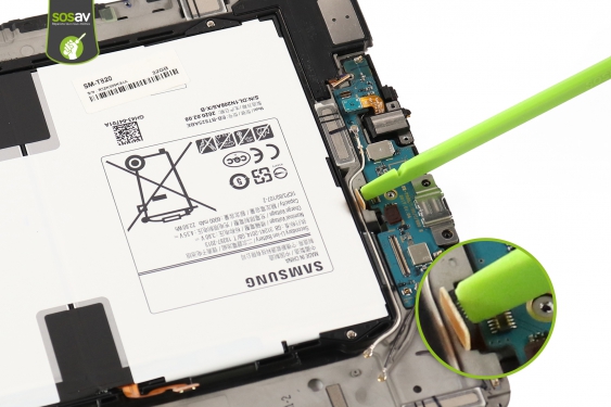

Avec la spatule en nylon, déconnectez le haut-parleur bas gauche.De même que la prise jack.

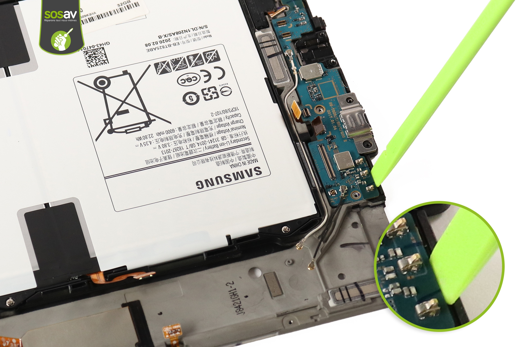

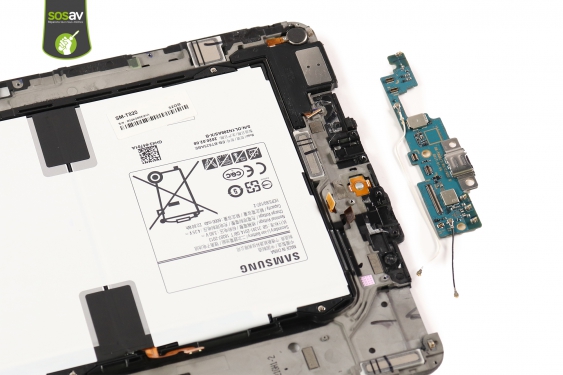

Etape 33

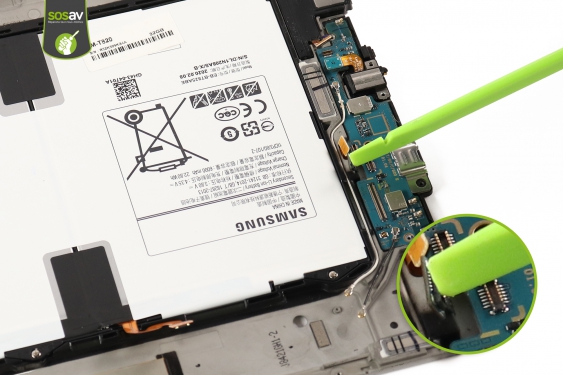

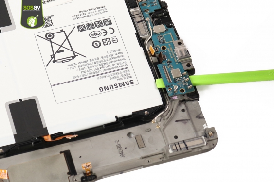

Faites levier avec la spatule en nylon pour sortir l'ensemble connecteur de charge.Pas besoin de débrancher les câbles d'interconnexion ;)

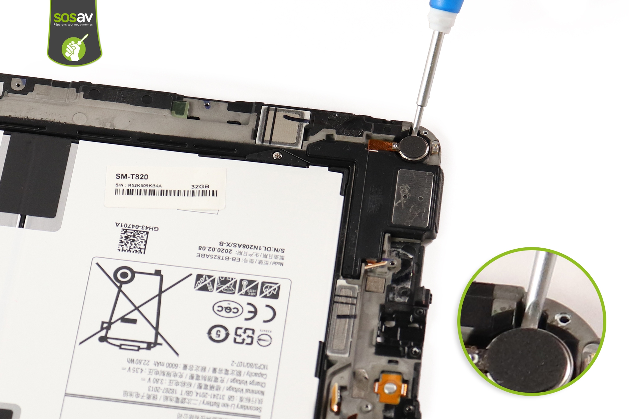

Servez-vous du tournevis plat pour déloger le vibreur.ATTENTION, il est toujours relié au haut-parleur ! Puis aidez-vous de la iSesamo pour sortir le bloc haut-parleur et vibreur.

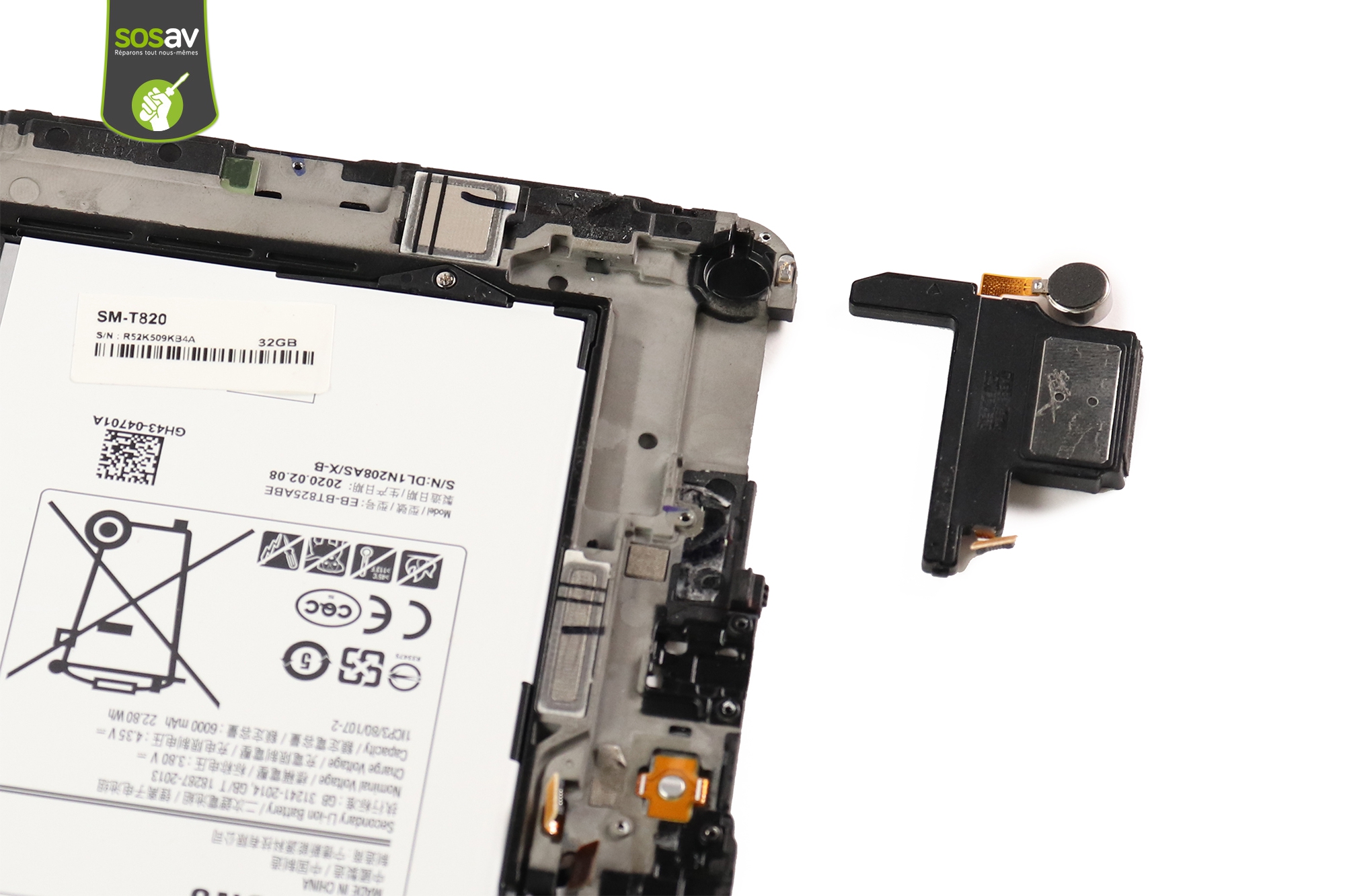

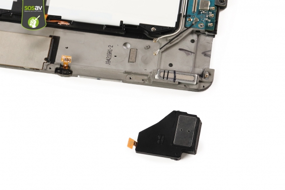

Le haut-parleur bas droit et vibreur est sorti.

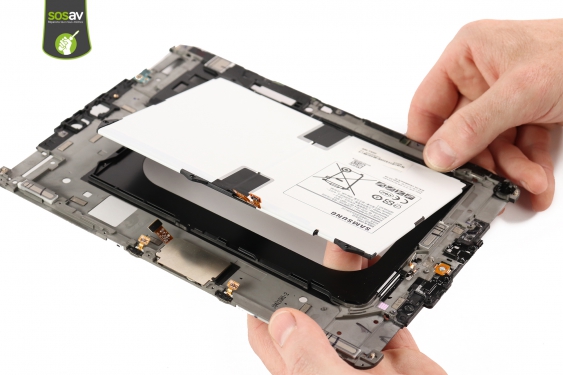

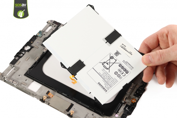

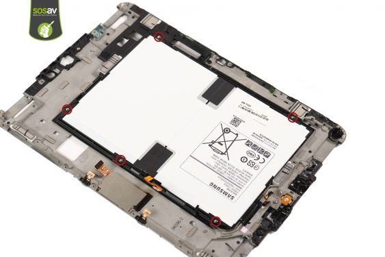

Dévissez les 4 vis cruciformes entourées en rouge. (Photo 1)Puis sortez la batterie.

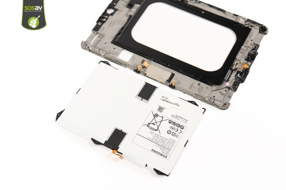

Etape 37
La batterie Galaxy Tab S3 9.7" est déposée.

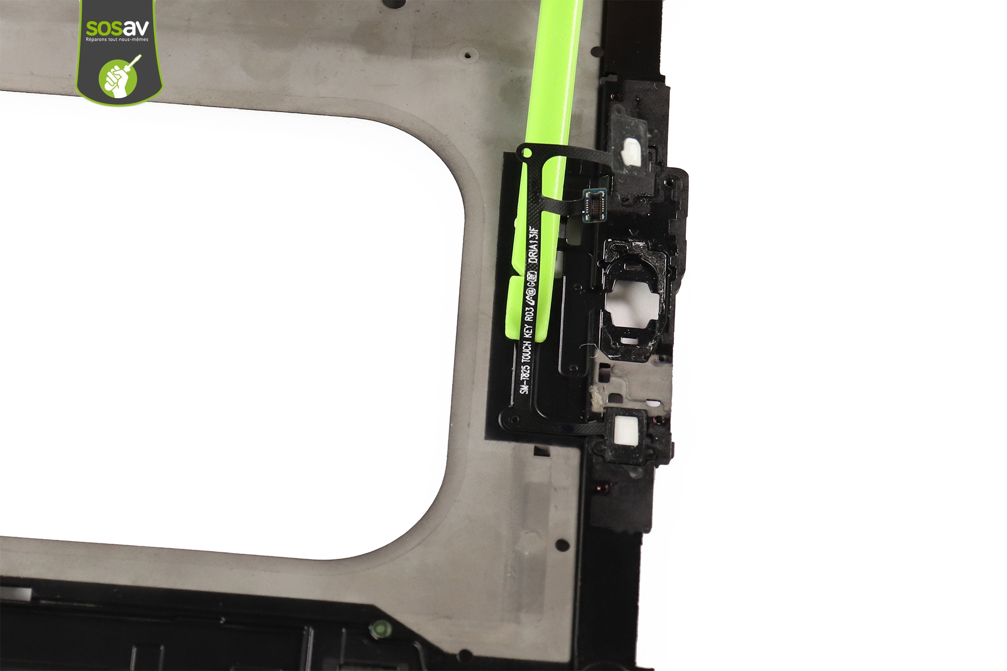

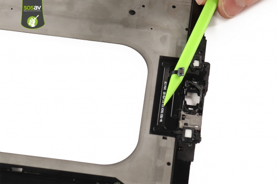

Faites délicatement passer la nappe bouton home à travers le châssis.Puis décollez l'ensemble de la nappe.
Etape 38
Continuez en déconnectant le bouton home...... Ainsi que la nappe boutons tactiles.
Etape 38
Etape 38

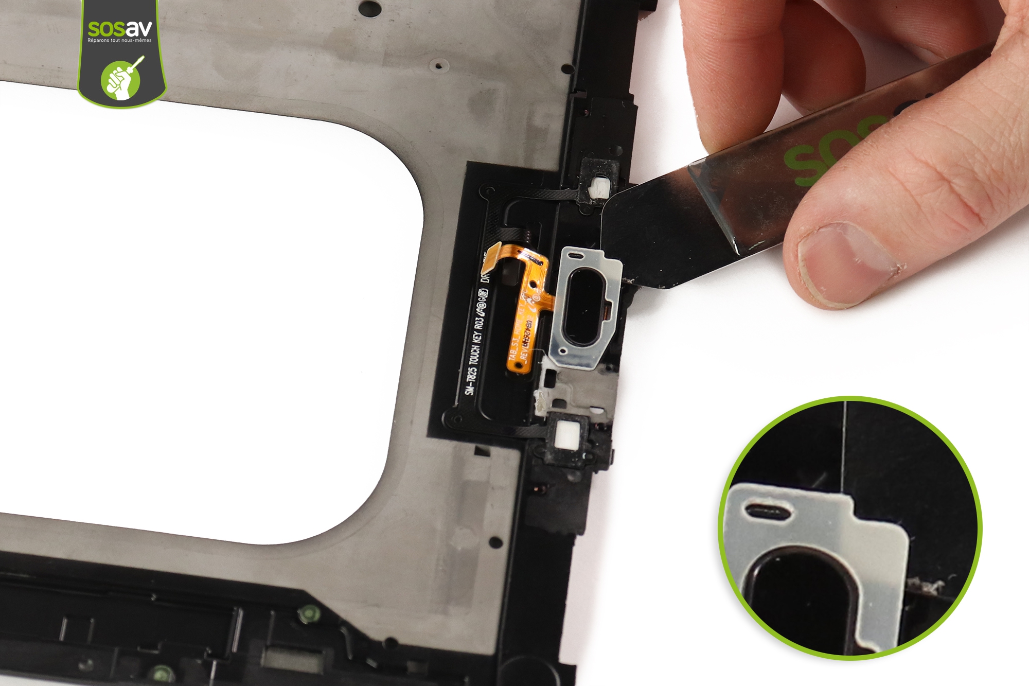

Etape 39

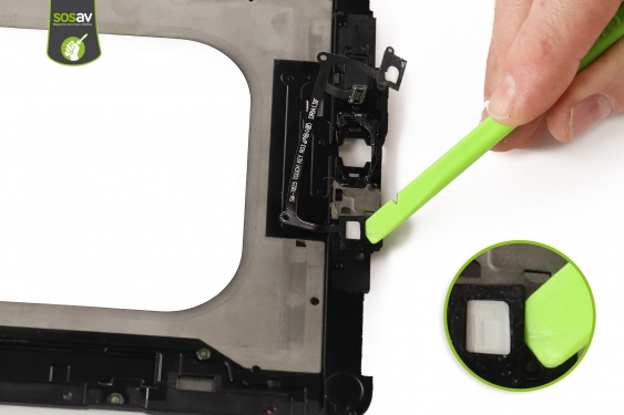

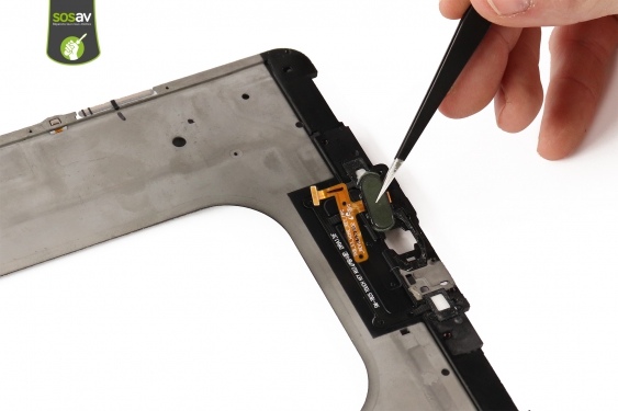

Réutilisez la iSesamo pour déloger le support métal.Et sortez l'ensemble du bouton home à l'aide de la pince.

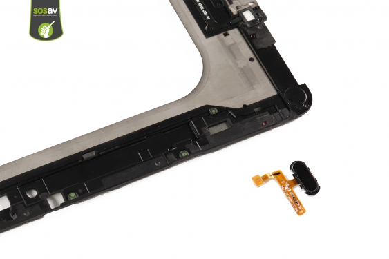

Etape 40
Le bouton home est sorti.

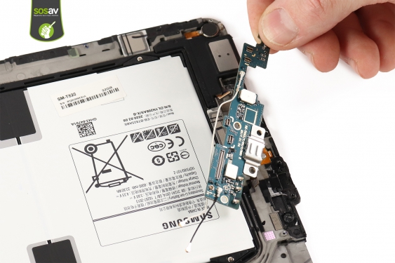

Etape 40
Etape 40

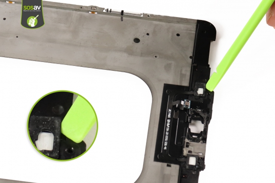

A nouveau, passez la nappe boutons tactiles à travers le châssis.Puis décollez la première partie de la nappe.
Etape 41
Etape 41

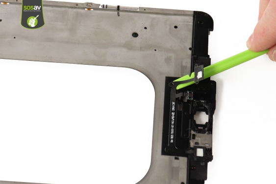

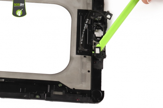

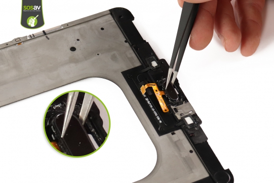

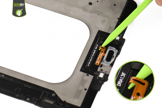

Puis décollez l'autre moitié afin de retirer la nappe sans encombre.
Etape 42
Etape 42
Etape 42
Etape 43
La nappe boutons tactiles est extraite.Le châssis interne Galaxy Tab S3 9.7" est entièrement démontée.Suivez ce tuto gratuit pour le remplacer en cas de besoin !

Etape 45
Etape 45
Etape 46
Etape 46
Etape 46
Etape 47
Etape 47
Etape 47
Etape 48
Etape 48
Etape 48
Etape 49
Etape 49
Etape 49
Etape 50
Etape 50
Etape 50
