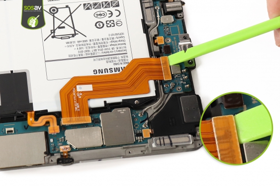

Toujours avec la pince plate, décollez l'adhésif qui recouvre le connecteur de la nappe.Déverrouillez ensuite le connecteur à l'aide de la spatule en nylon.
Il n'y a plus qu'à sortir la nappe du châssis.

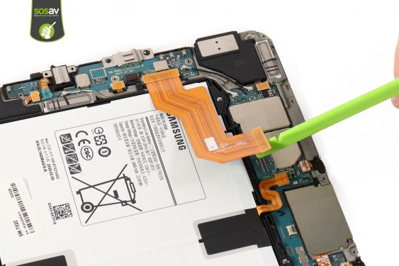

Avant toute chose, déconnectez la nappe de la batterie.

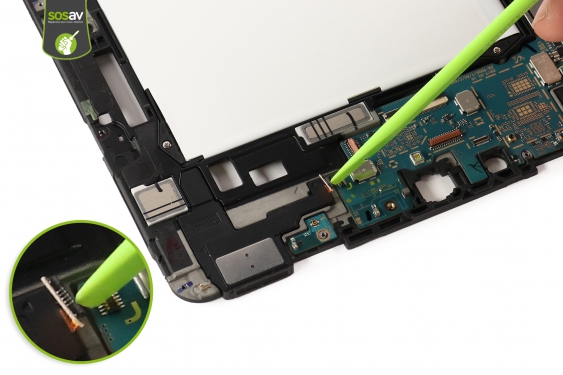

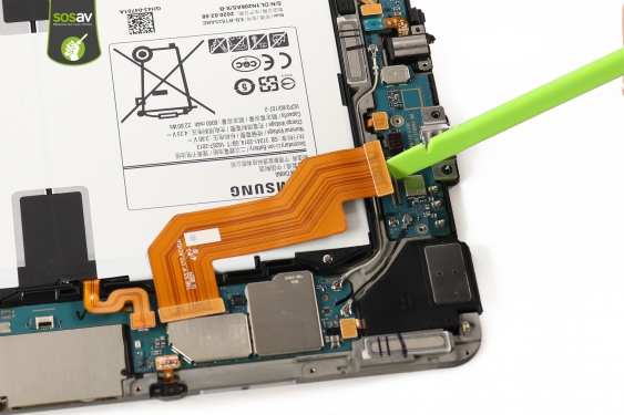

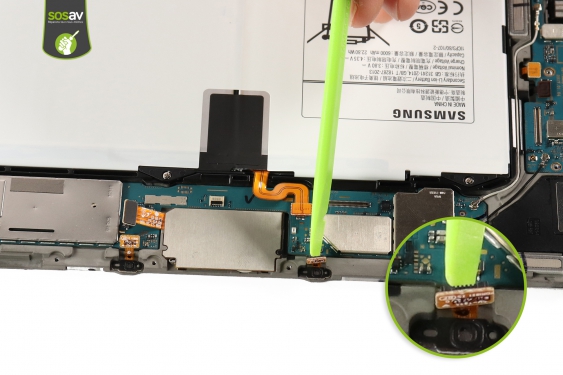

Gardez la spatule en nylon pour débrancher le premier connecteur de la nappe...... Ainsi que le second au niveau du connecteur de charge.
La nappe connecteur de charge est sortie.

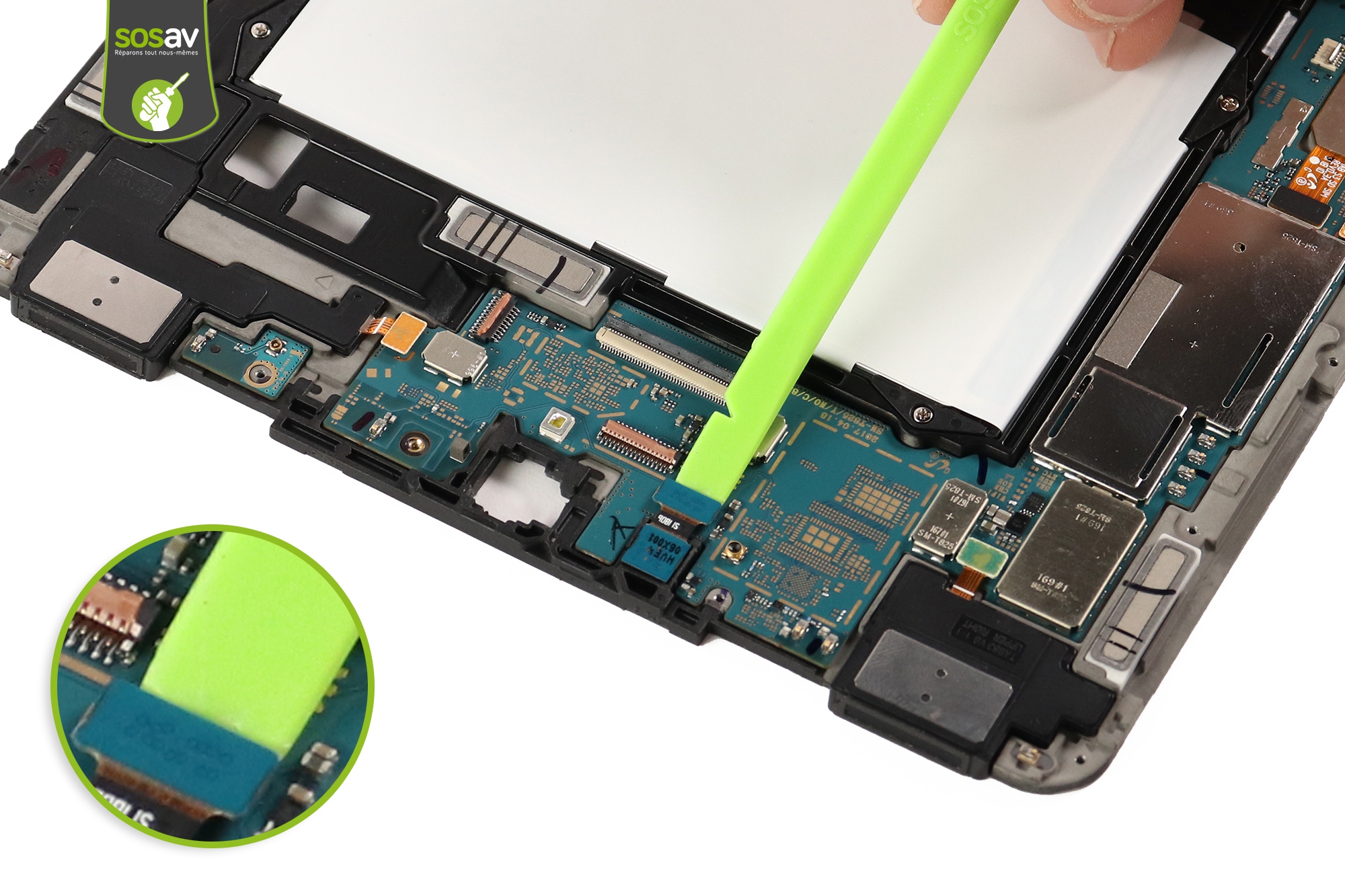

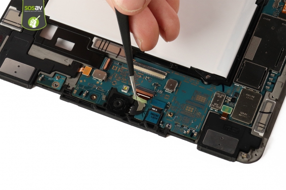

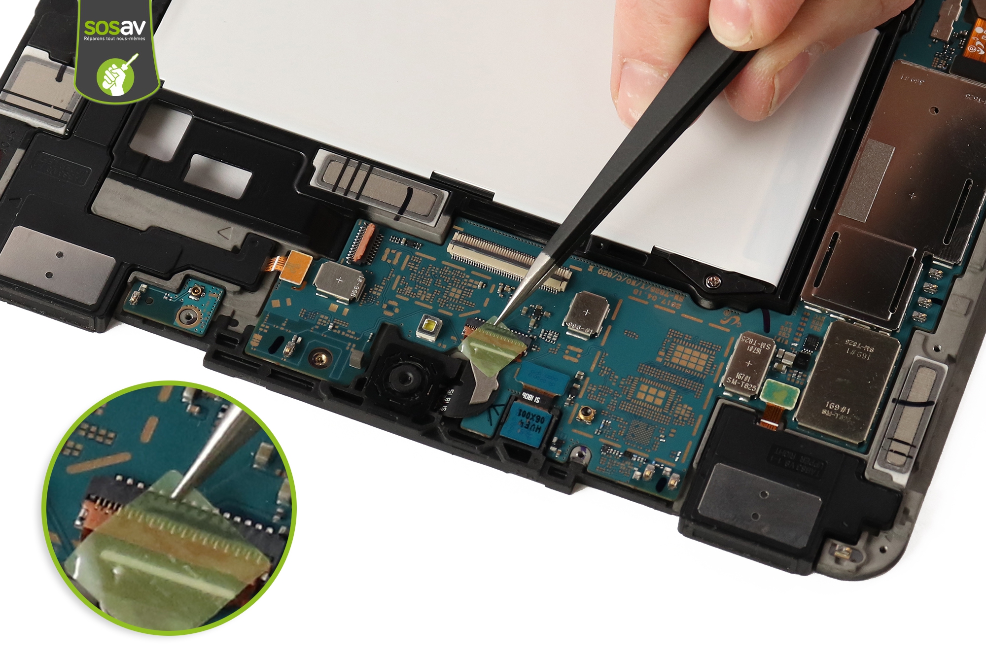

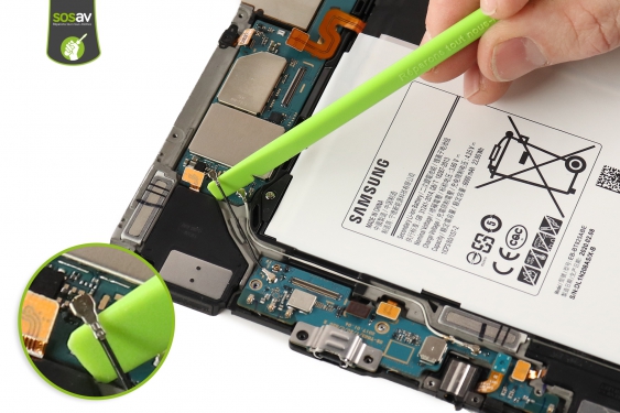

Passez en haut de la tablette !Utilisez la pince pour décoller l'adhésif qui recouvre le connecteur de la caméra arrière.Déverrouillez ensuite le connecteur à l'aide de la spatule en nylon.

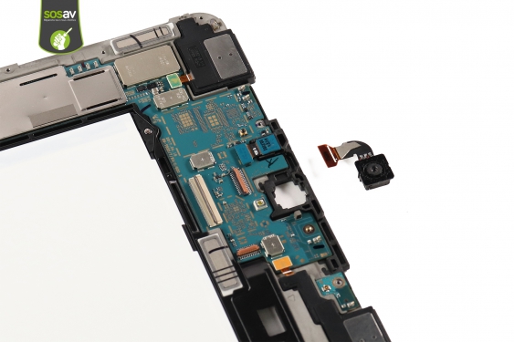

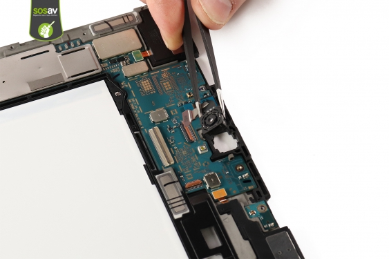

Il ne reste plus qu'à extraire la caméra arrière grâce à la pince.
La caméra arrière est déposée.

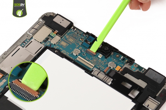

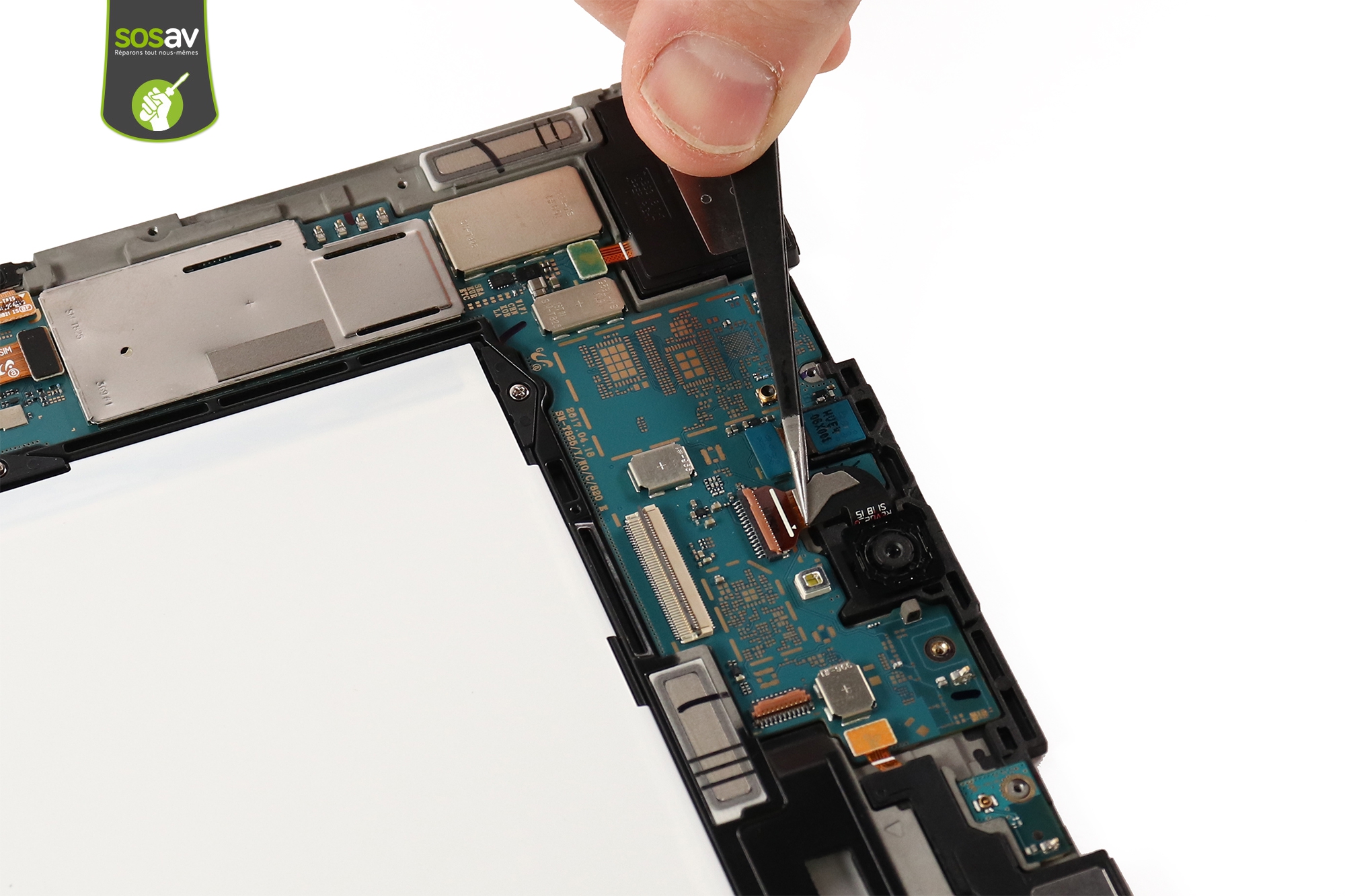

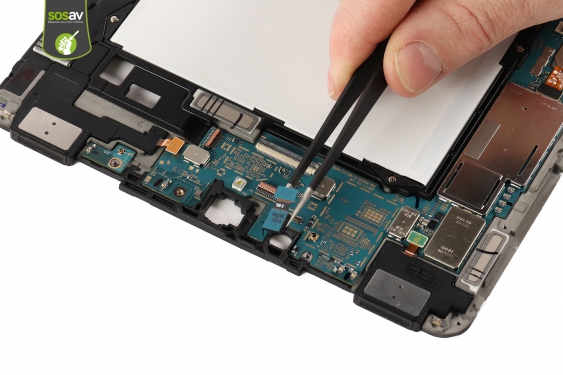

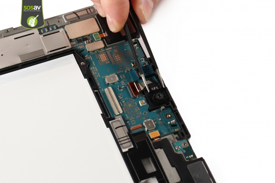

Débranchez et retirer ensuite la caméra avant.

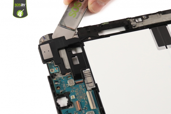

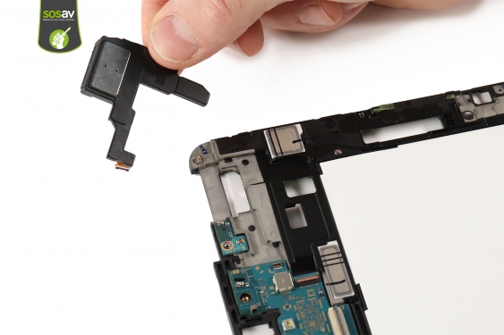

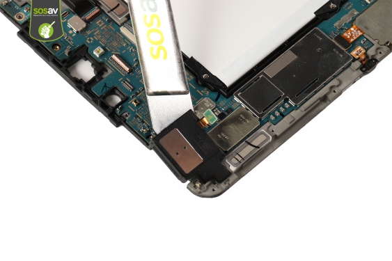

Faites de même pour débrancher (avec la spatule en nylon) puis extraire le haut-parleur haut droit avec la iSesamo.
Le haut-parleur haut droit est sorti.

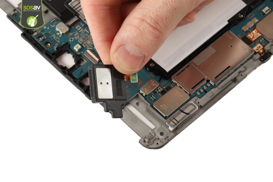

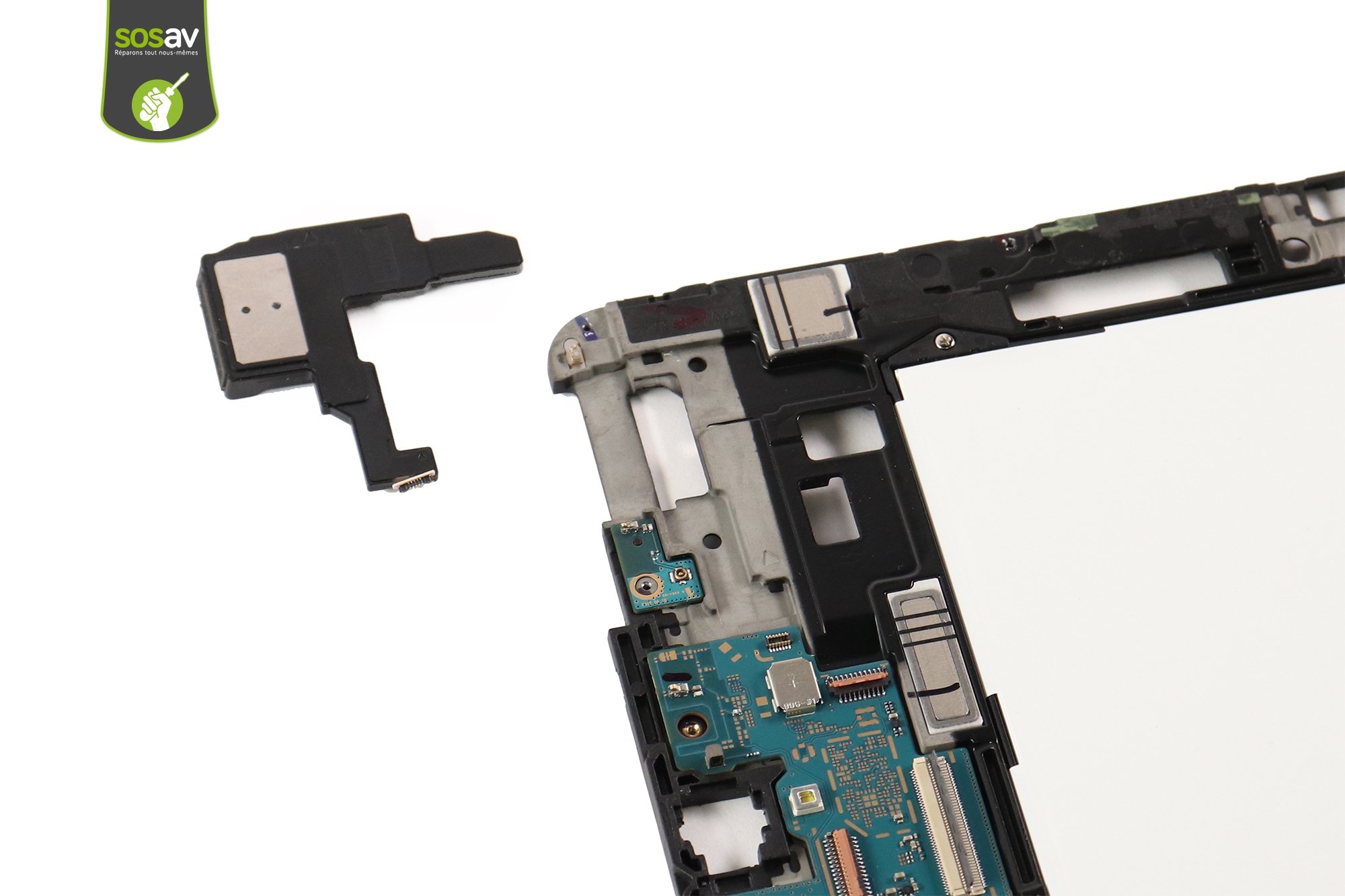

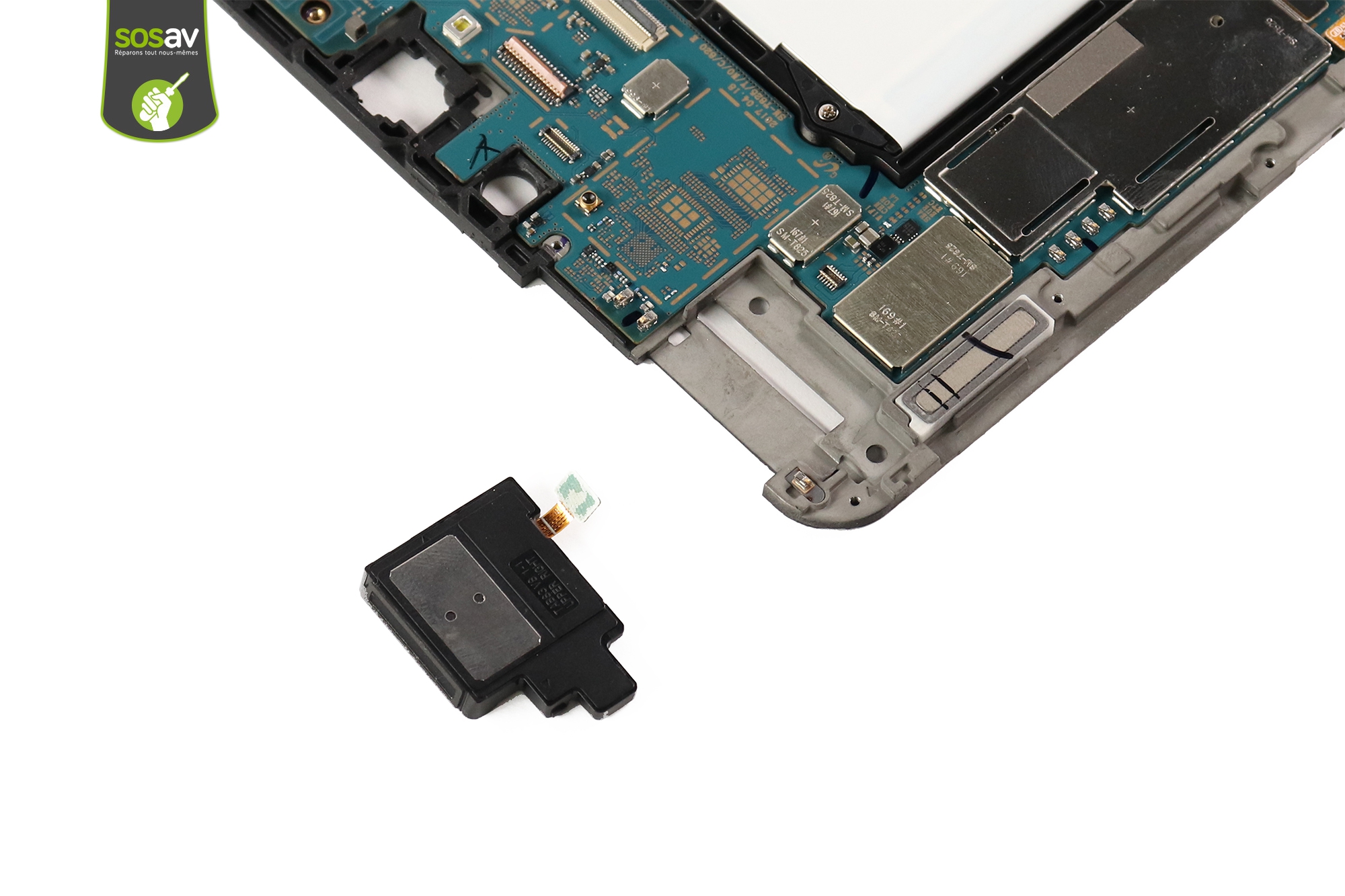

Répétez l'opération pour le haut-parleur haut gauche.
Le haut-parleur haut gauche est sorti à son tour.

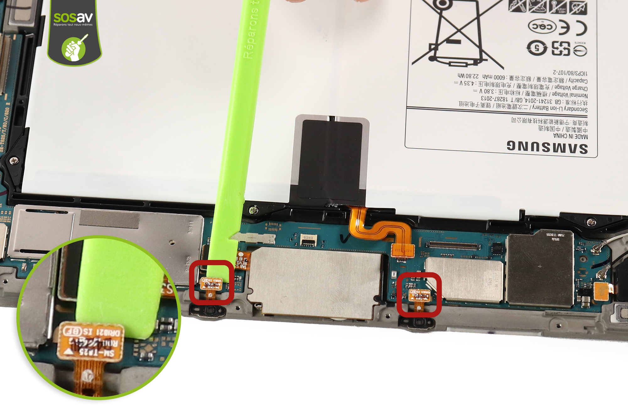

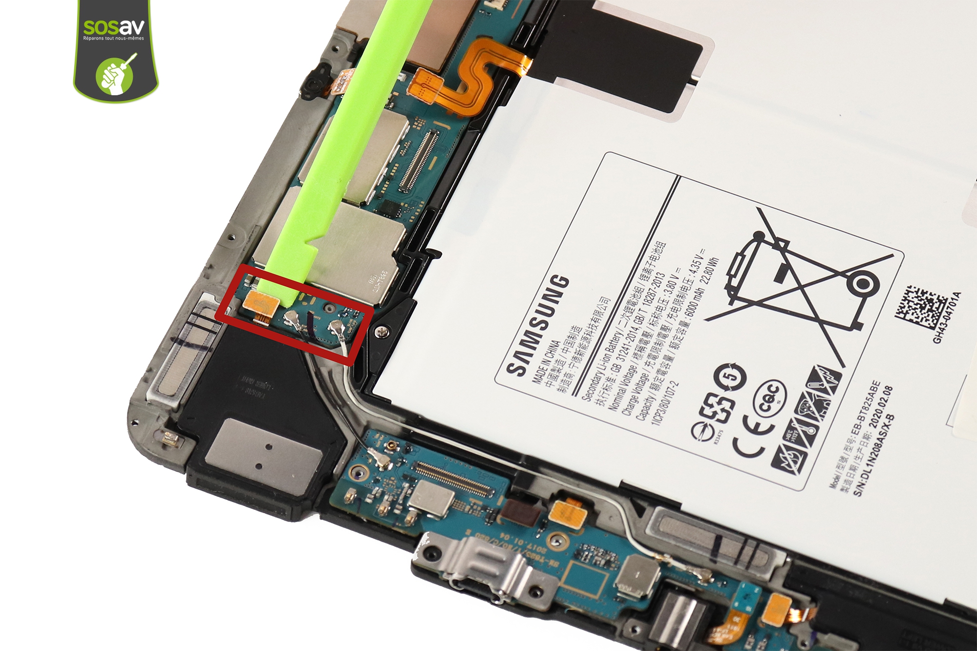

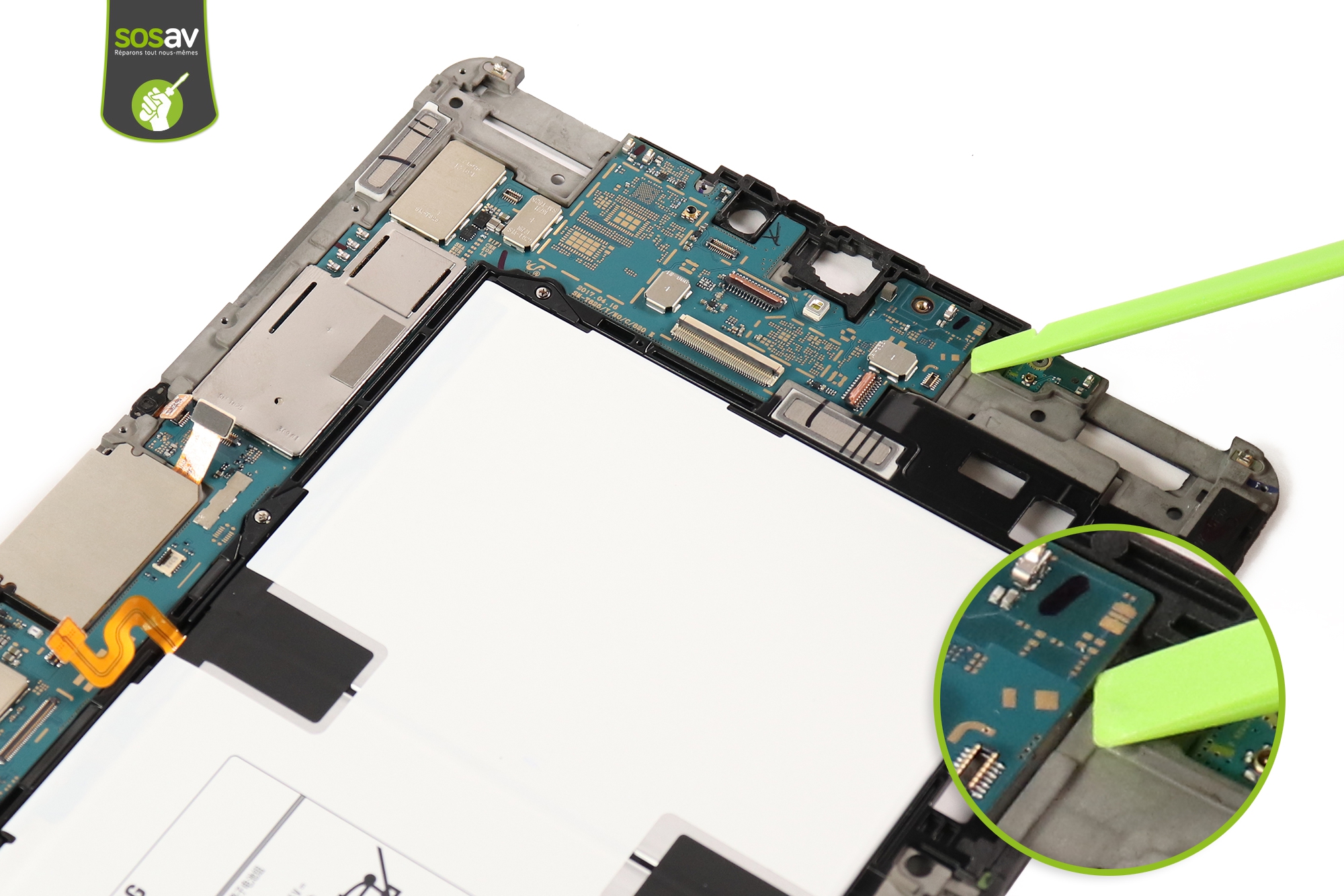

Etape 24
Nous allons maintenant déconnecter toutes les nappes reliées au bas de la carte mère !Débranchez les deux nappes de l'écran encadrées en rouge sur la Photo 1.
Etape 24

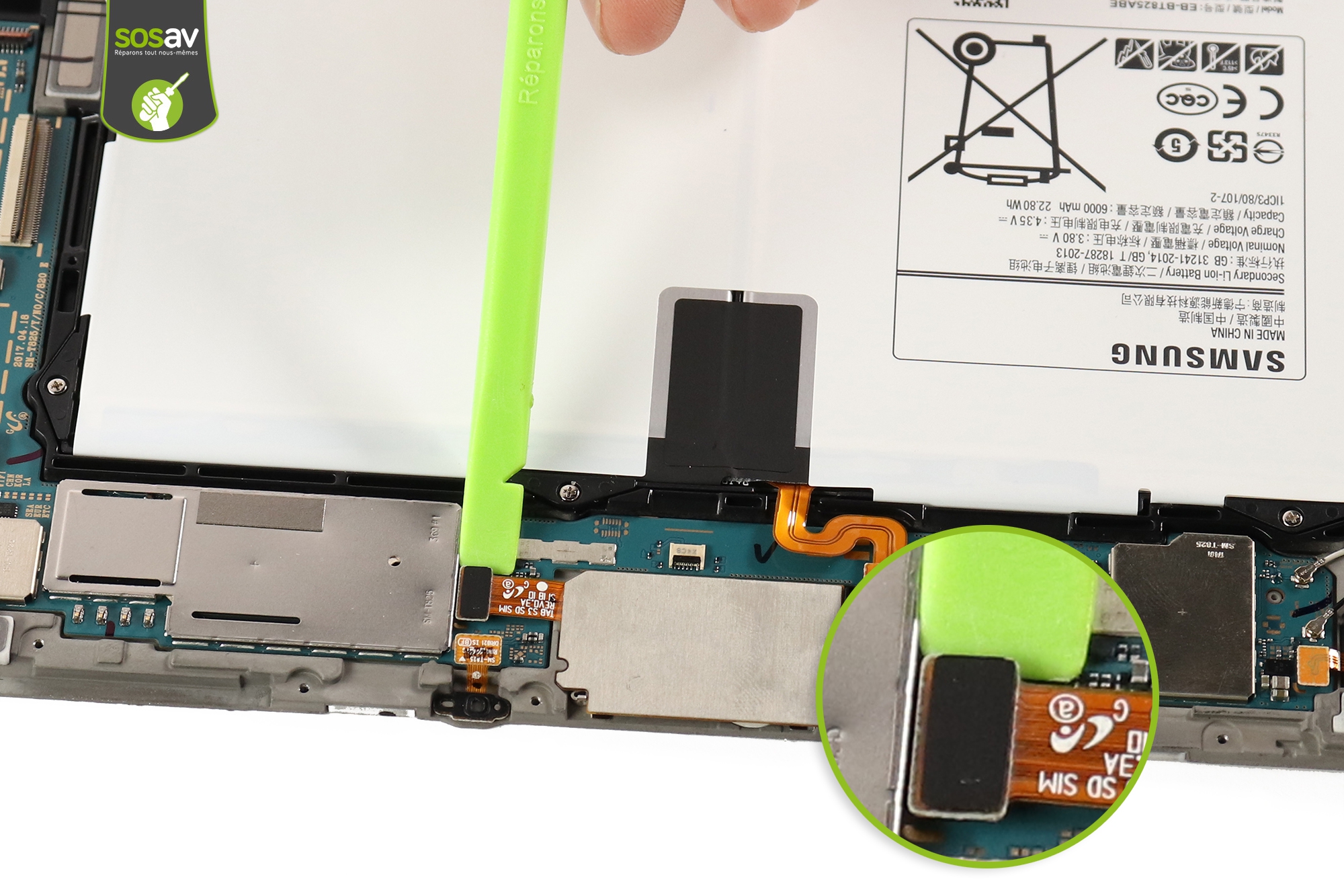

Etape 25
Poursuivez en débranchant la nappe du lecteur SIM
Etape 25

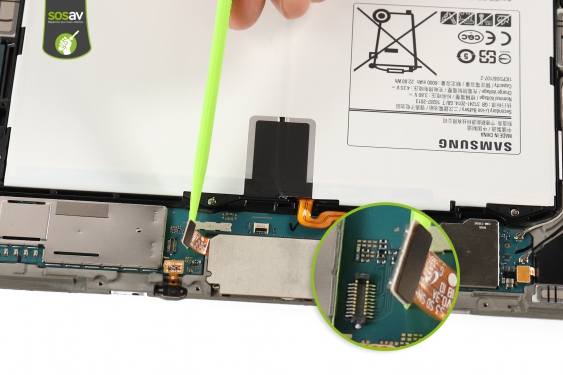

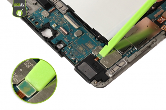

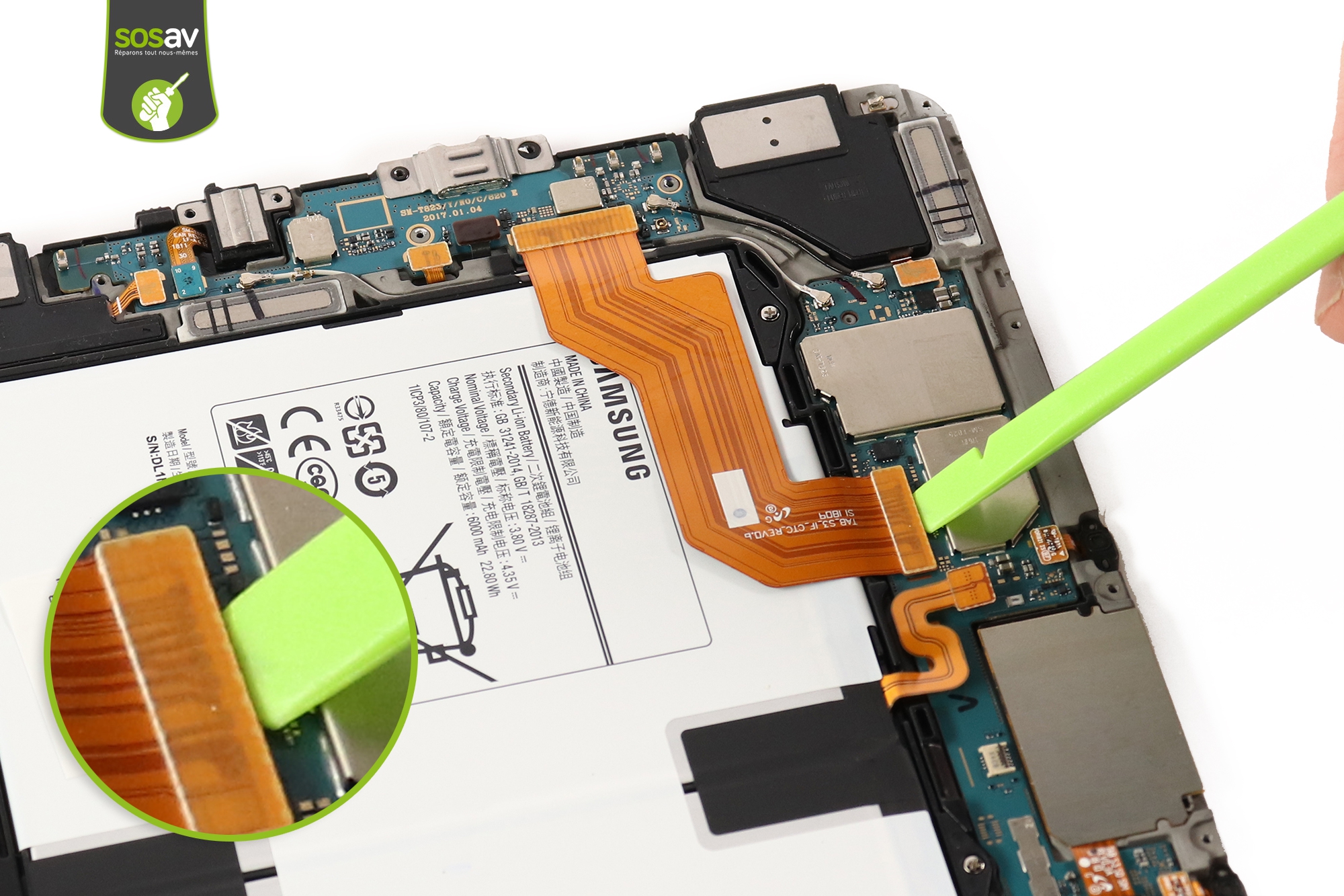

Etape 26
A présent, déverrouillez les 3 connecteurs encadrés en rouge. (Photo 1)Commencez par débrancher le haut-parleur bas gauche...... Puis les deux câbles d'interconnexion.
Etape 26

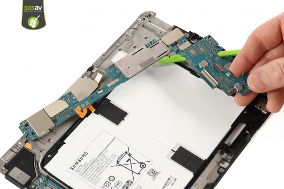

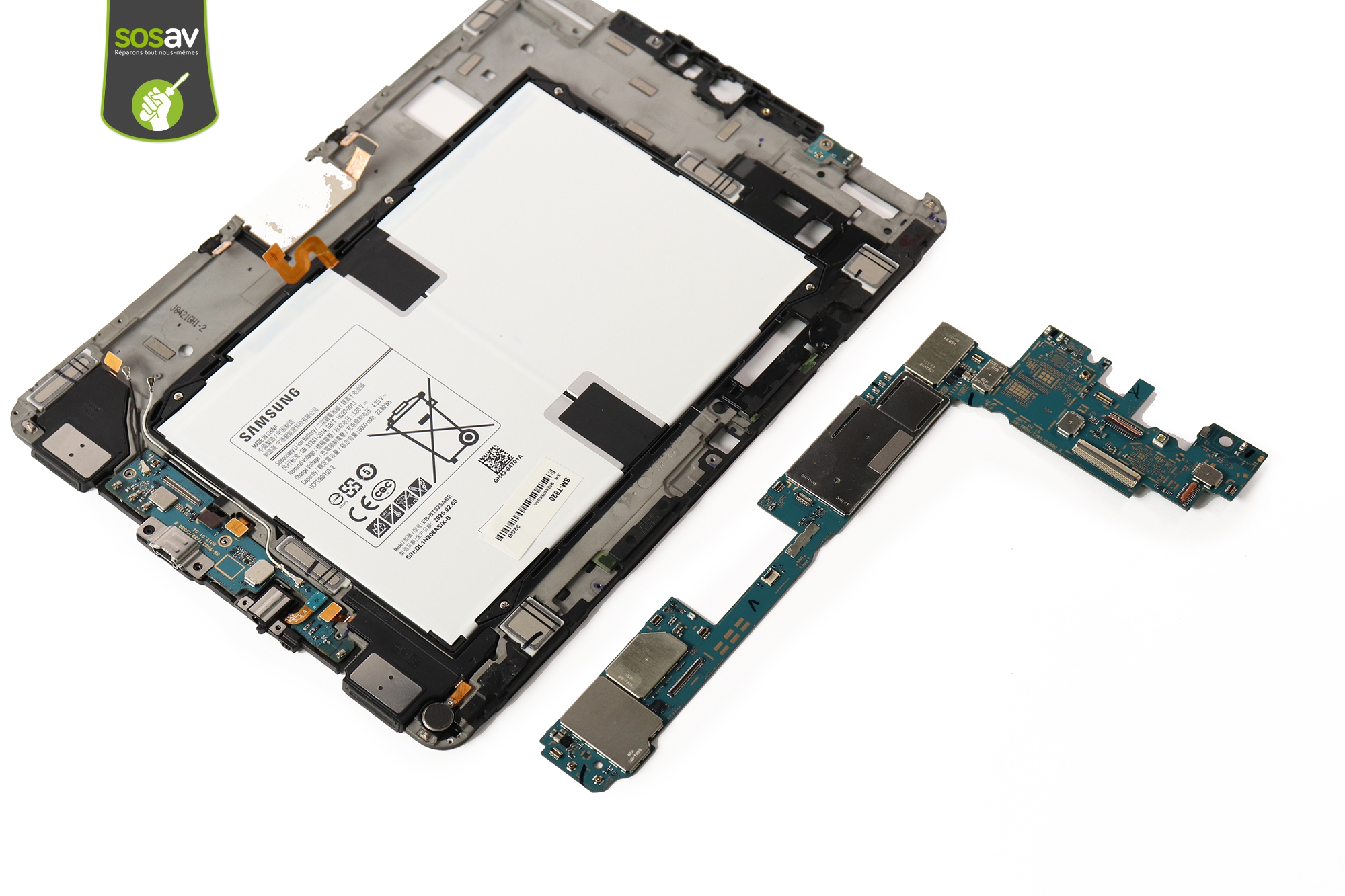

Etape 27
Il ne reste plus qu'à faire délicatement levier avec la spatule en nylon pour soulever et sortir la carte mère.
Etape 27
Etape 28
La carte mère Galaxy Tab S3 9.7" est sortie.En cas de besoin, changez-la par une carte mère reconditionnée en suivant ce tuto gratuit.ATTENTION, le changement de carte mère entraîne la perte des données.
Etape 28
