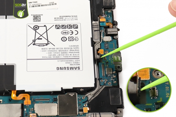

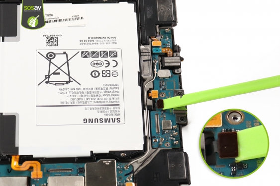

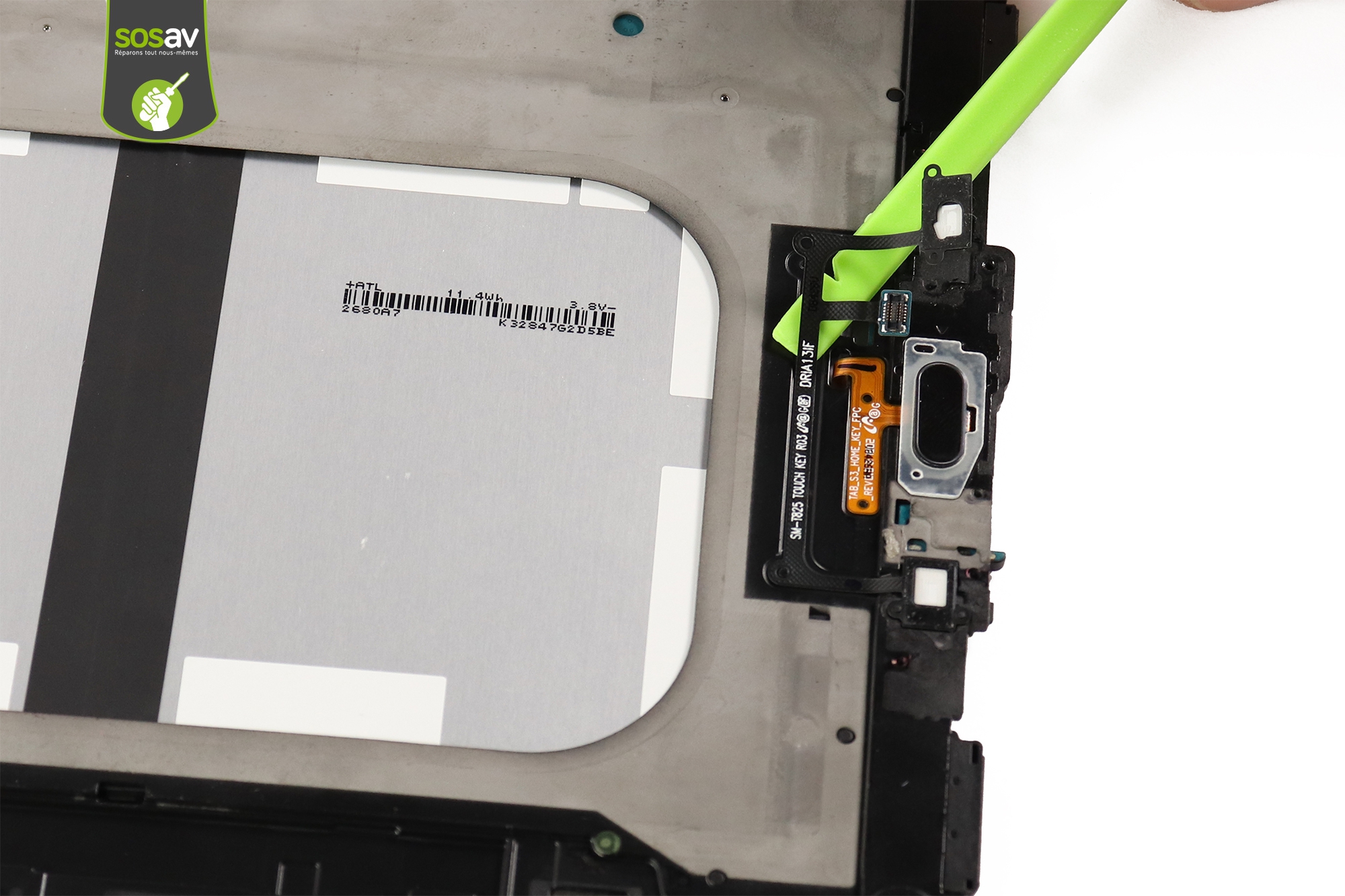

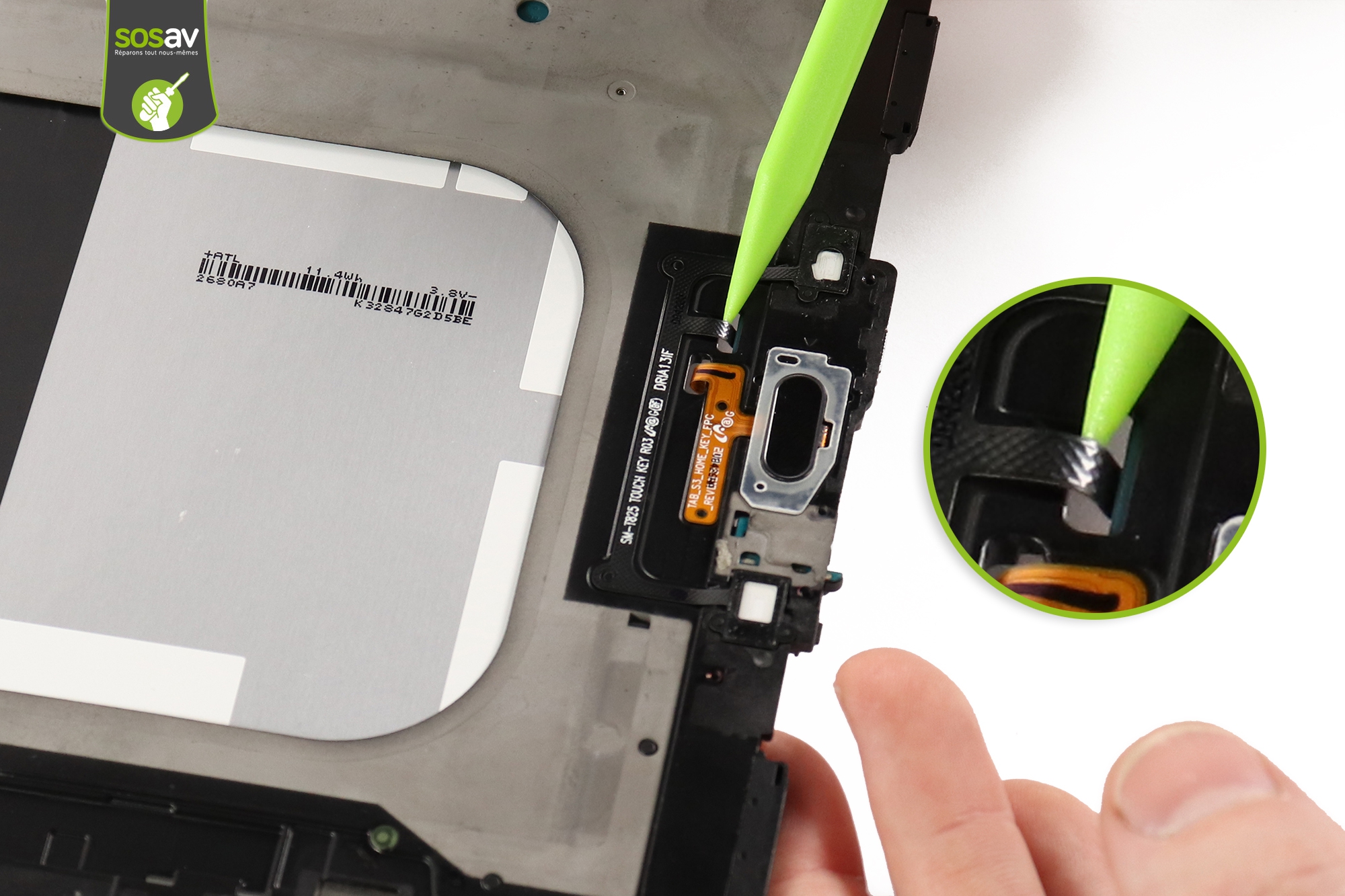

Gardez la spatule en main pour déverrouiller la nappe des boutons tactiles.

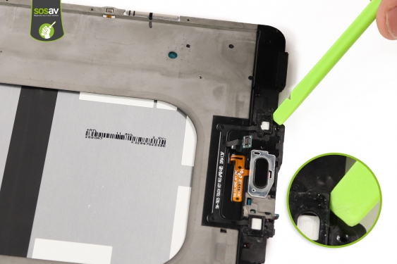

Etape 24
Retournez la tablette et passez doucement la nappe à travers le petit trou du châssis, grâce à la pointe de la spatule.ATTENTION, la nappe est fragile ! Puis commencez à décoller la première partie de la nappe.
Etape 24

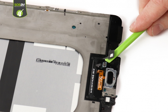

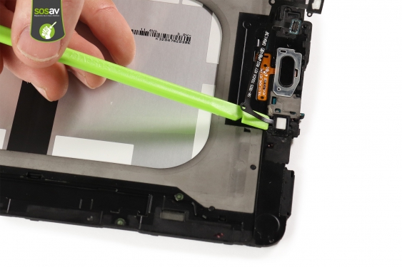

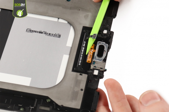

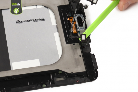

Etape 25
Continuez à faire doucement glisser la spatule sous la nappe pour décoller l'autre partie.
Etape 25

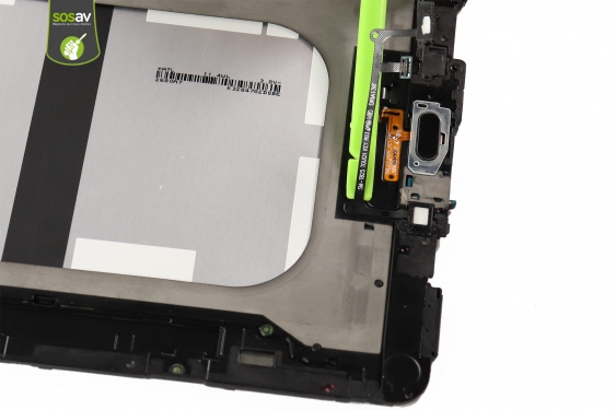

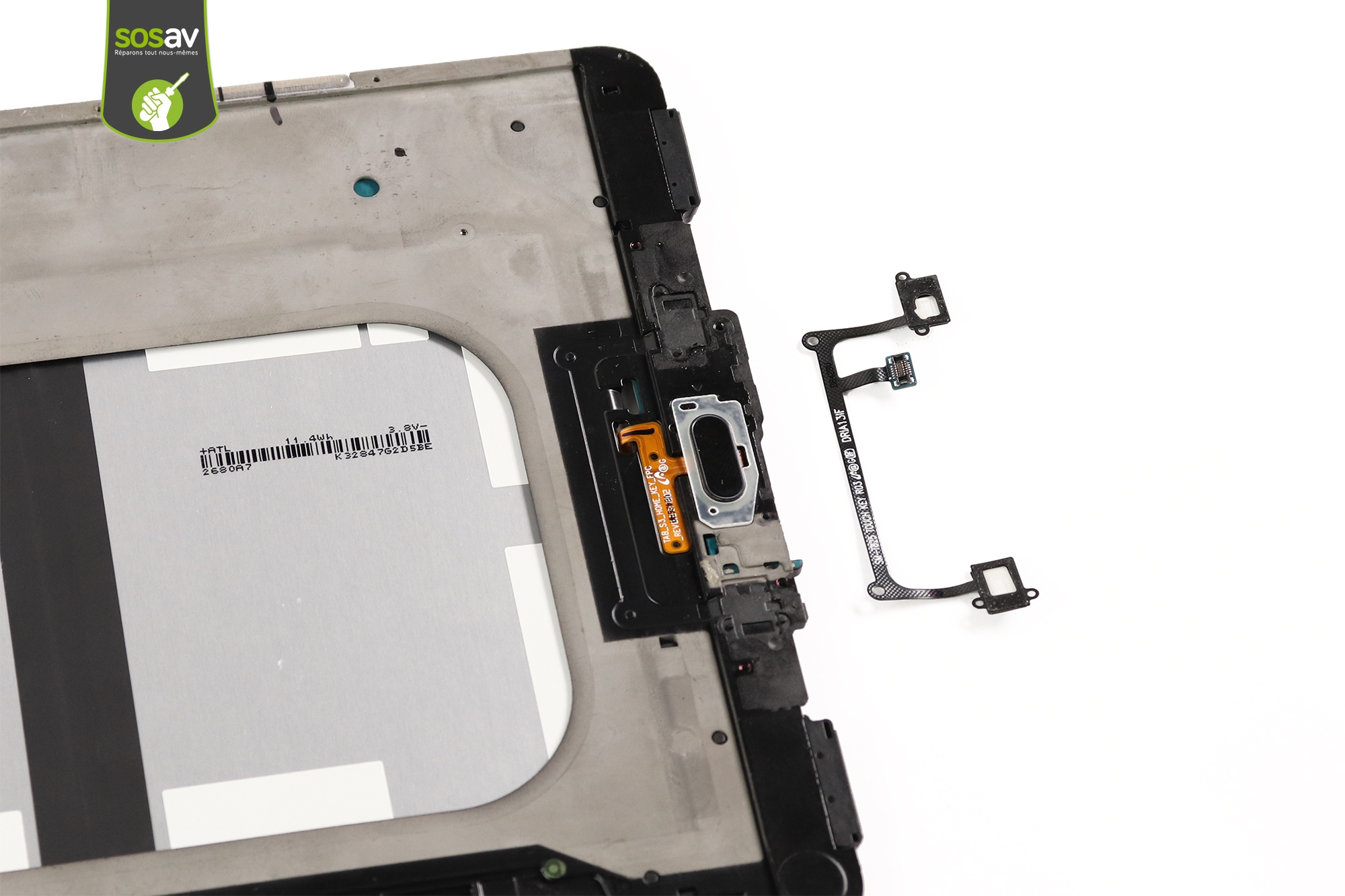

Etape 26
La nappe boutons tactiles Galaxy Tab S3 9.7" est déposée.Suivez ce tuto gratuit pour la remplacer si besoin.
Etape 26
