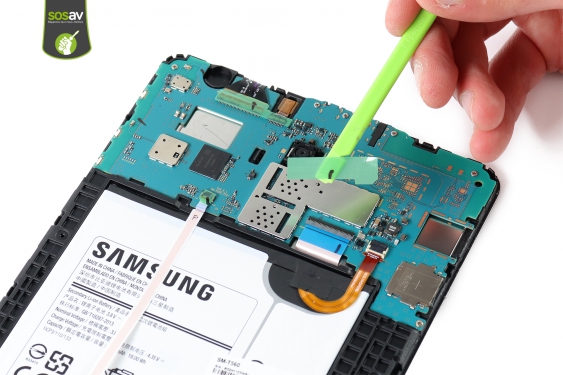

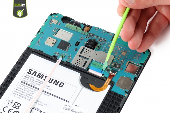

Servez-vous de la spatule en nylon pour décoller l'adhésif qui recouvre le connecteur de la batterie.

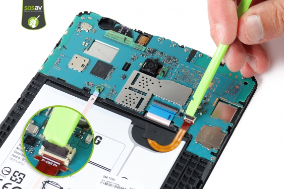

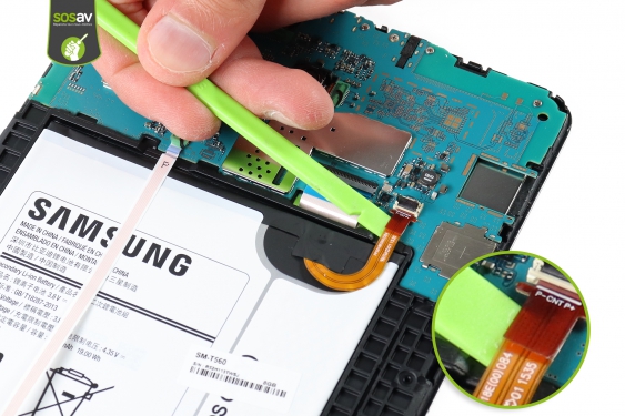

Déverrouillez le connecteur.Puis faites doucement glisser la nappe hors du connecteur.Il s'agit d'une précaution pour éviter les courts-circuits au cours de votre réparation Galaxy Tab E 9.6.

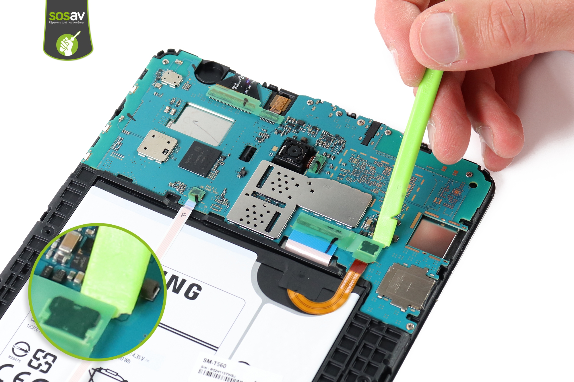

Toujours avec la spatule en nylon, décollez l'adhésif qui recouvre le connecteur de la caméra avant.

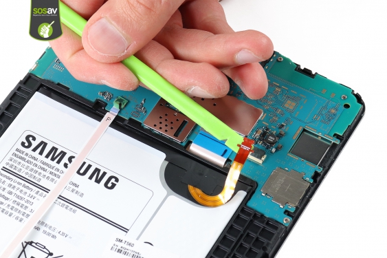

Soulevez délicatement le connecteur pour libérer la nappe.Puis retirez la caméra avant avec la pince.

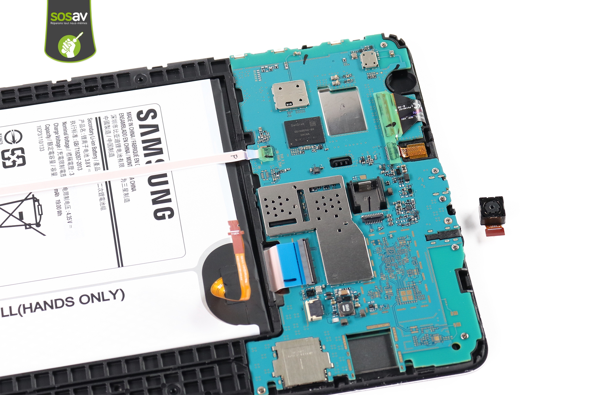

La caméra arrière Galaxy Tab E 9.6 est extraite.En cas de photos floues, changez la caméra en suivant ce tuto gratuit !
