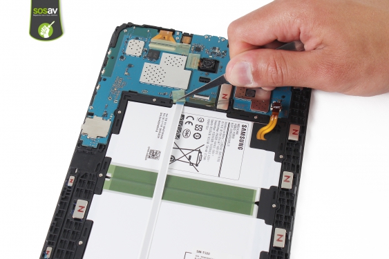

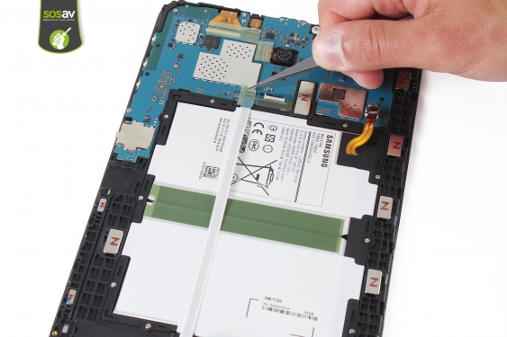

Retirez l'adhésif vert de protection du connecteur batterie grâce à la pince.

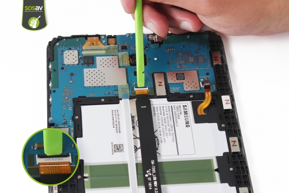

Déverrouillez le connecteur de la batterie à l'aide de la spatule en nylon.Sortez ensuite la nappe de la batterie de son connecteur avec la pince.Débrancher sa batterie Galaxy Tab A 10.1" (2016) est une simple mesure de précaution pour la suite de la réparation.
Conservez le pince pour saisir et retirer l'adhésif de la nappe de l'écran.

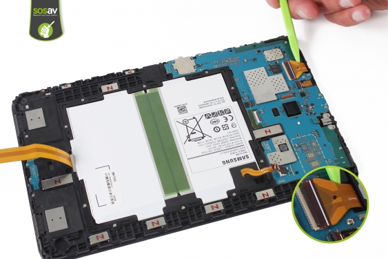

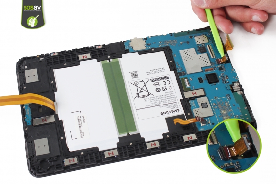

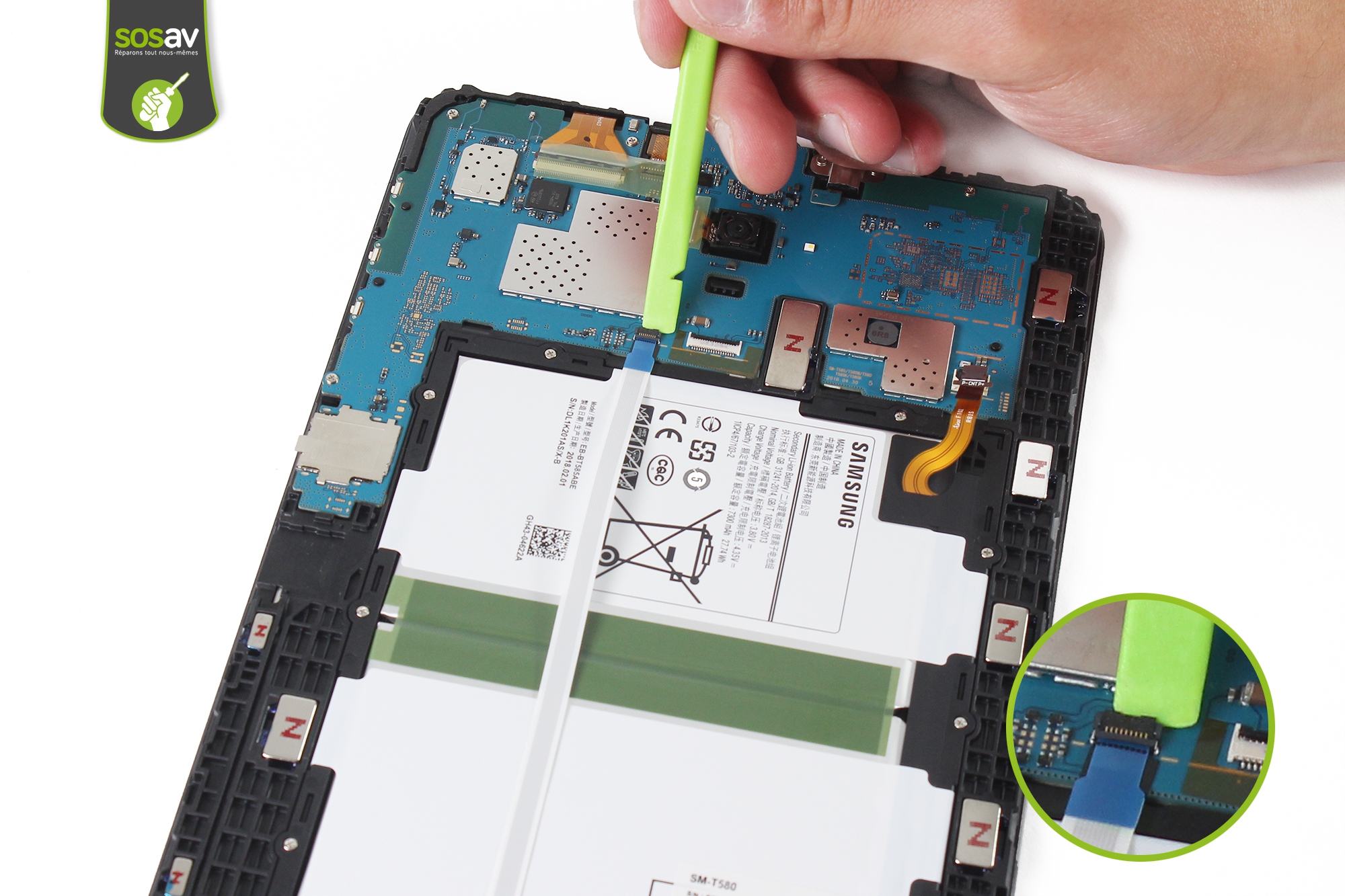

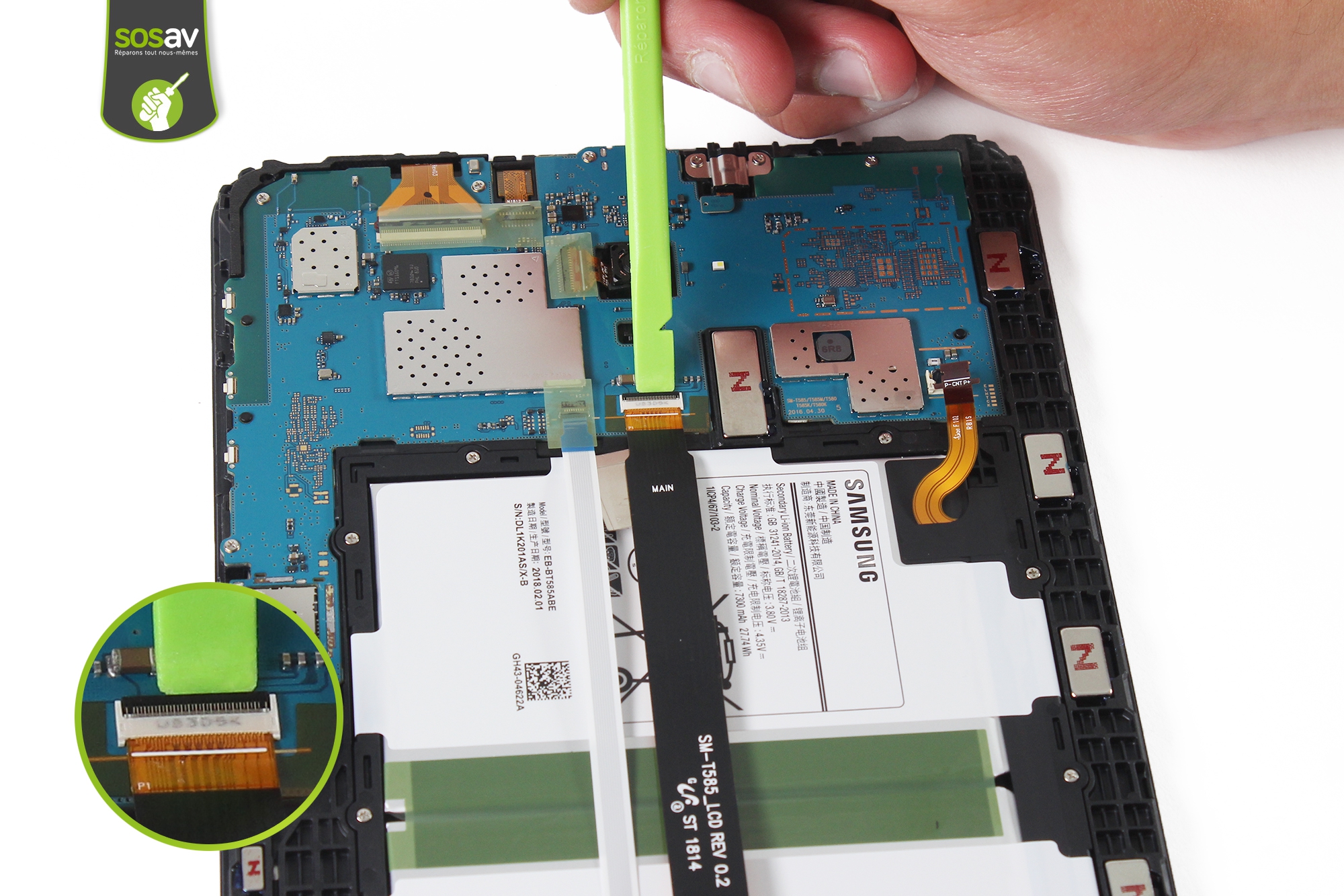

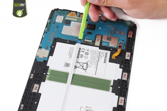

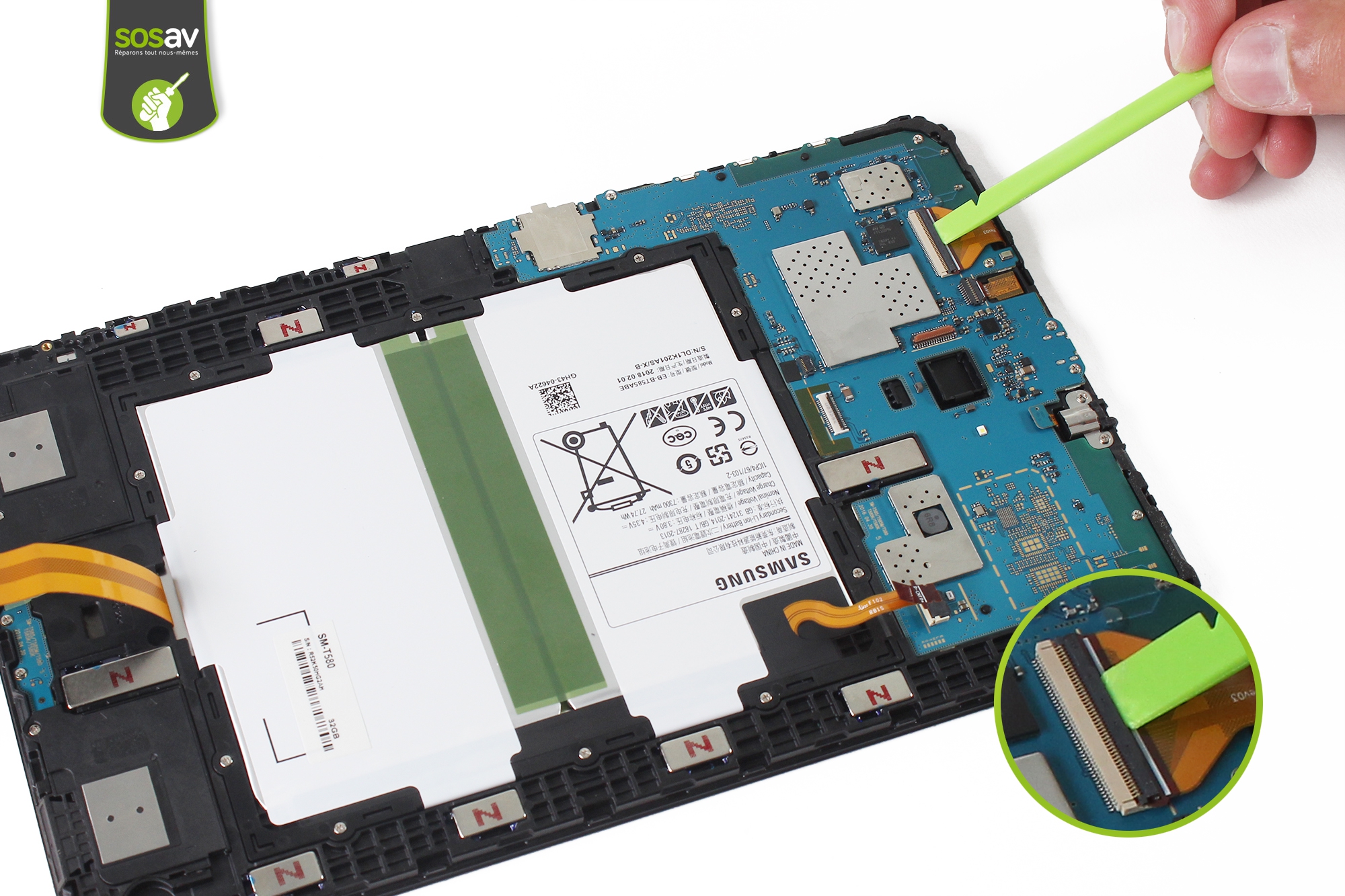

Reprenez la spatule en nylon pour déverrouiller ensuite le connecteur de la nappe de liaison de l'écran LCD.
Saisissez la nappe de l'écran LCD et sortez-la de son connecteur.

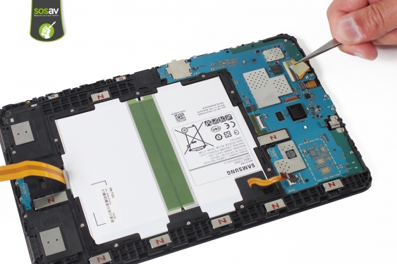

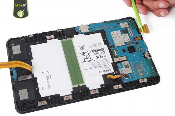

Saisissez et retirez, avec la pince, l'adhésif vert de protection du connecteur de la nappe carte bouton home/haut-parleurs.

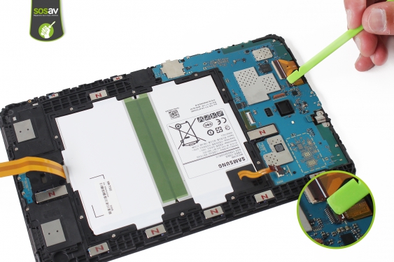

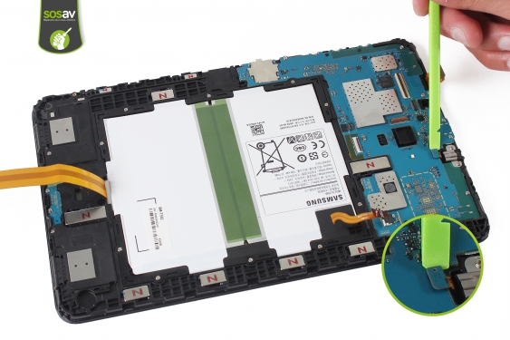

A l'aide de la spatule en nylon, déverrouillez le connecteur de la nappe de liaison de la carte bouton home/haut-parleurs.
Sortez ensuite la nappe de liaison de la carte bouton home/haut-parleurs de son connecteur, toujours avec la spatule en nylon.

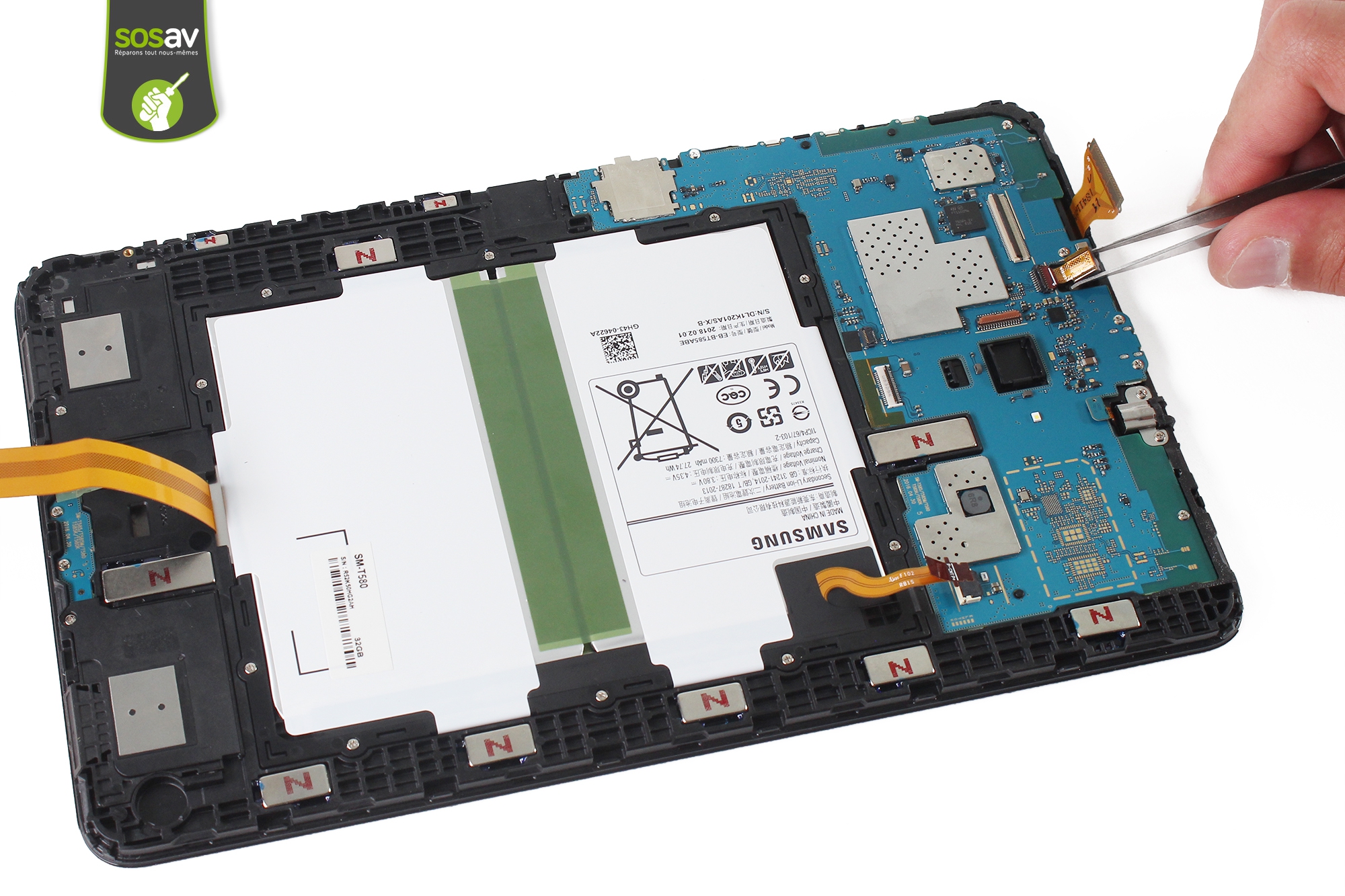

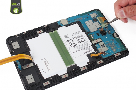

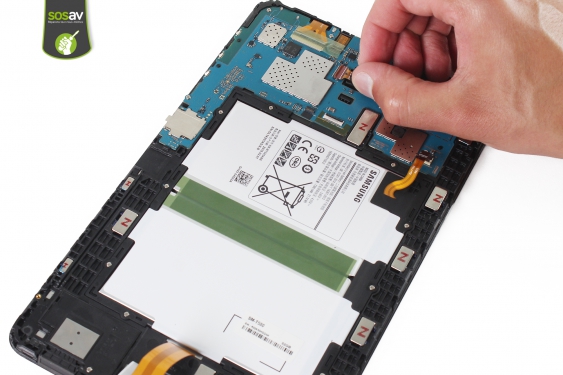

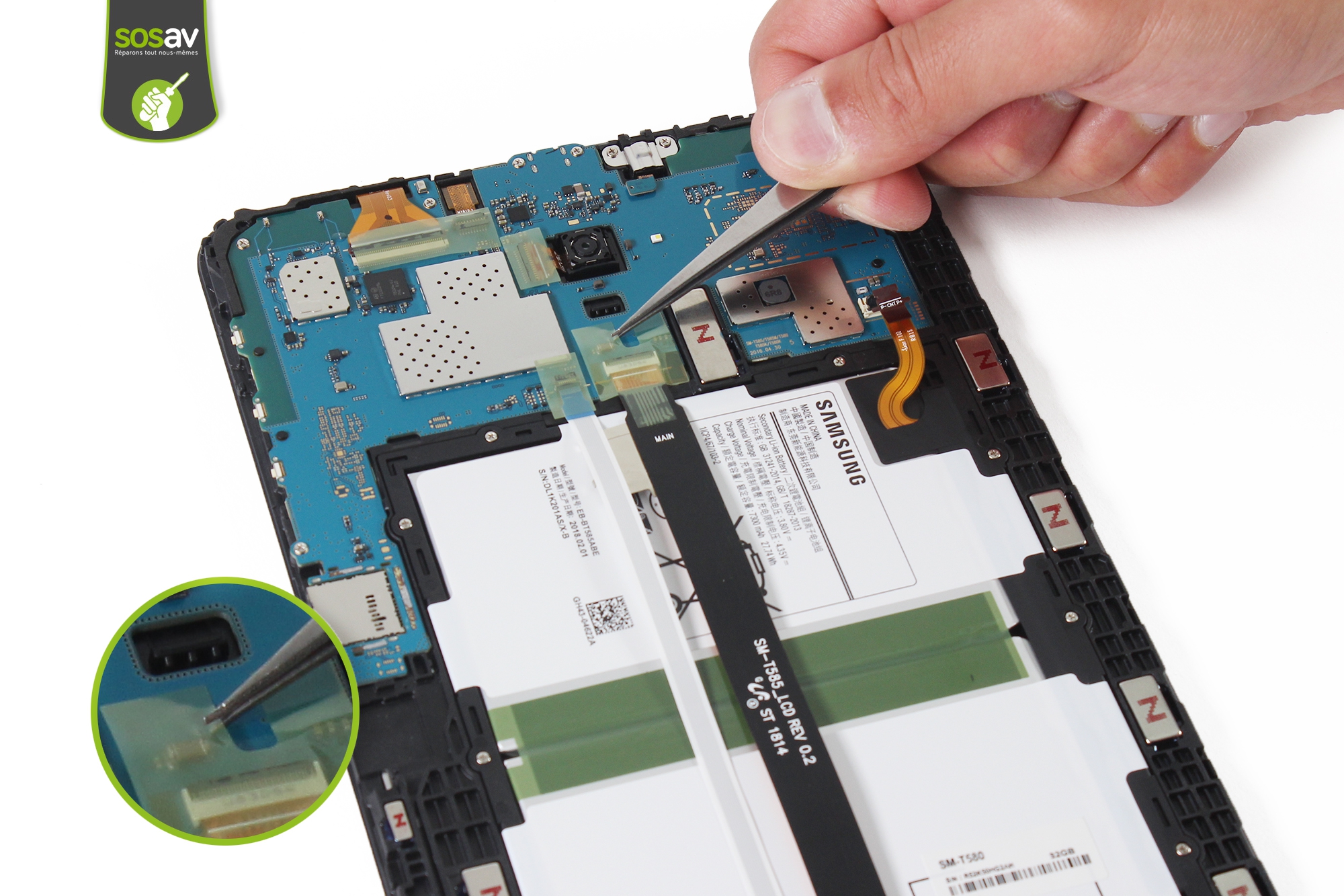

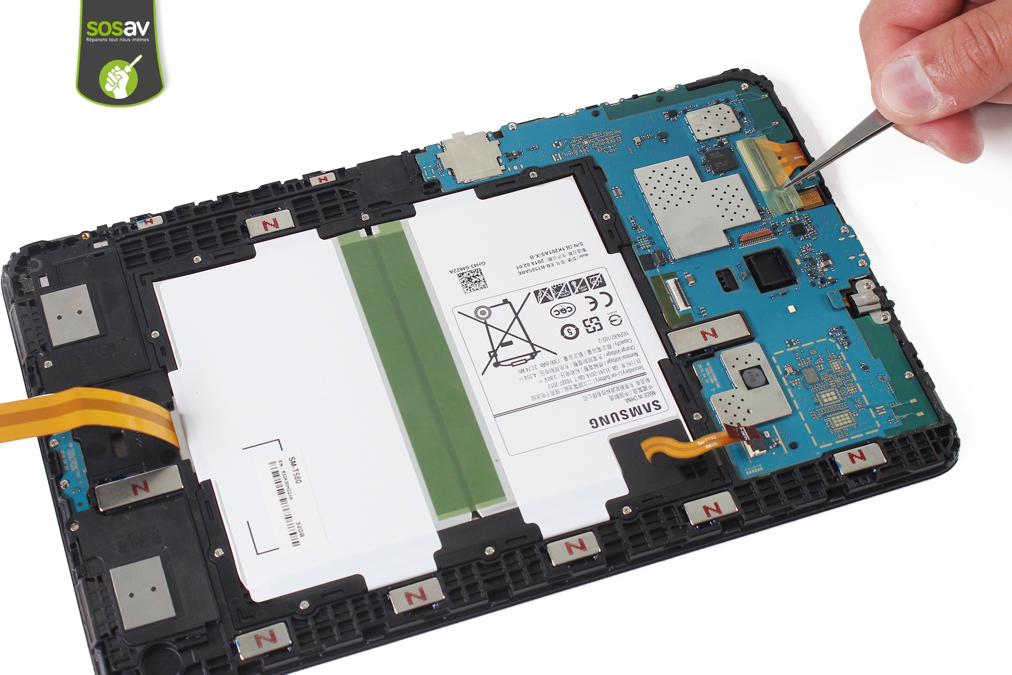

Saisissez l'adhésif de protection du connecteur de la caméra arrièreRetirez-le avec la pince.

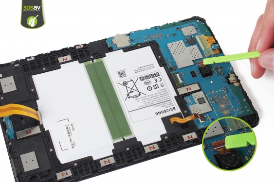

Déverrouillez le connecteur de la caméra arrière avec la spatule en nylon.A l'aide de la spatule en nylon, faites très doucement levier sur la caméra arrière.
Saisissez la caméra et procédez à son retrait.

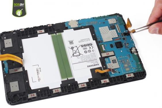

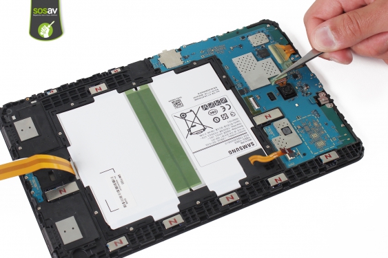

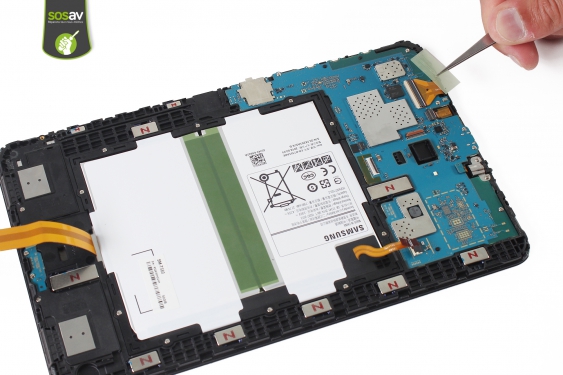

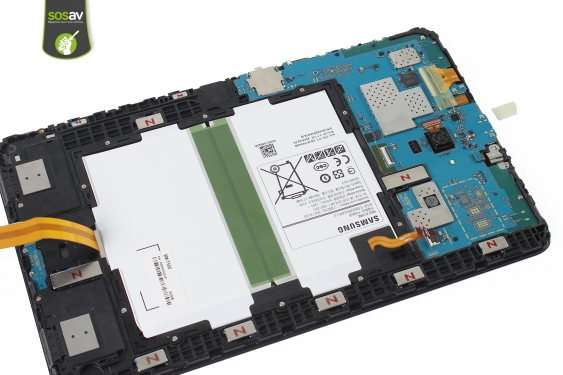

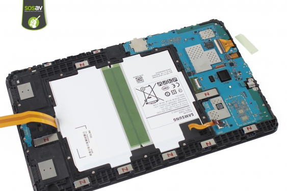

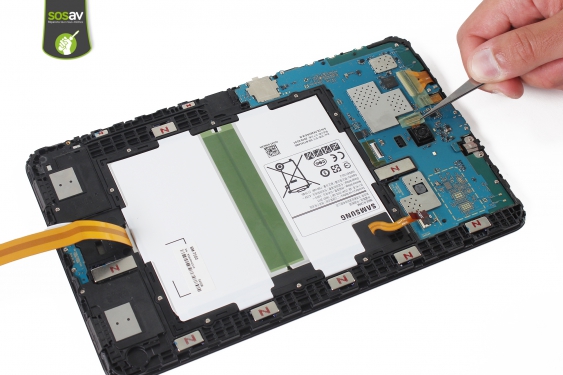

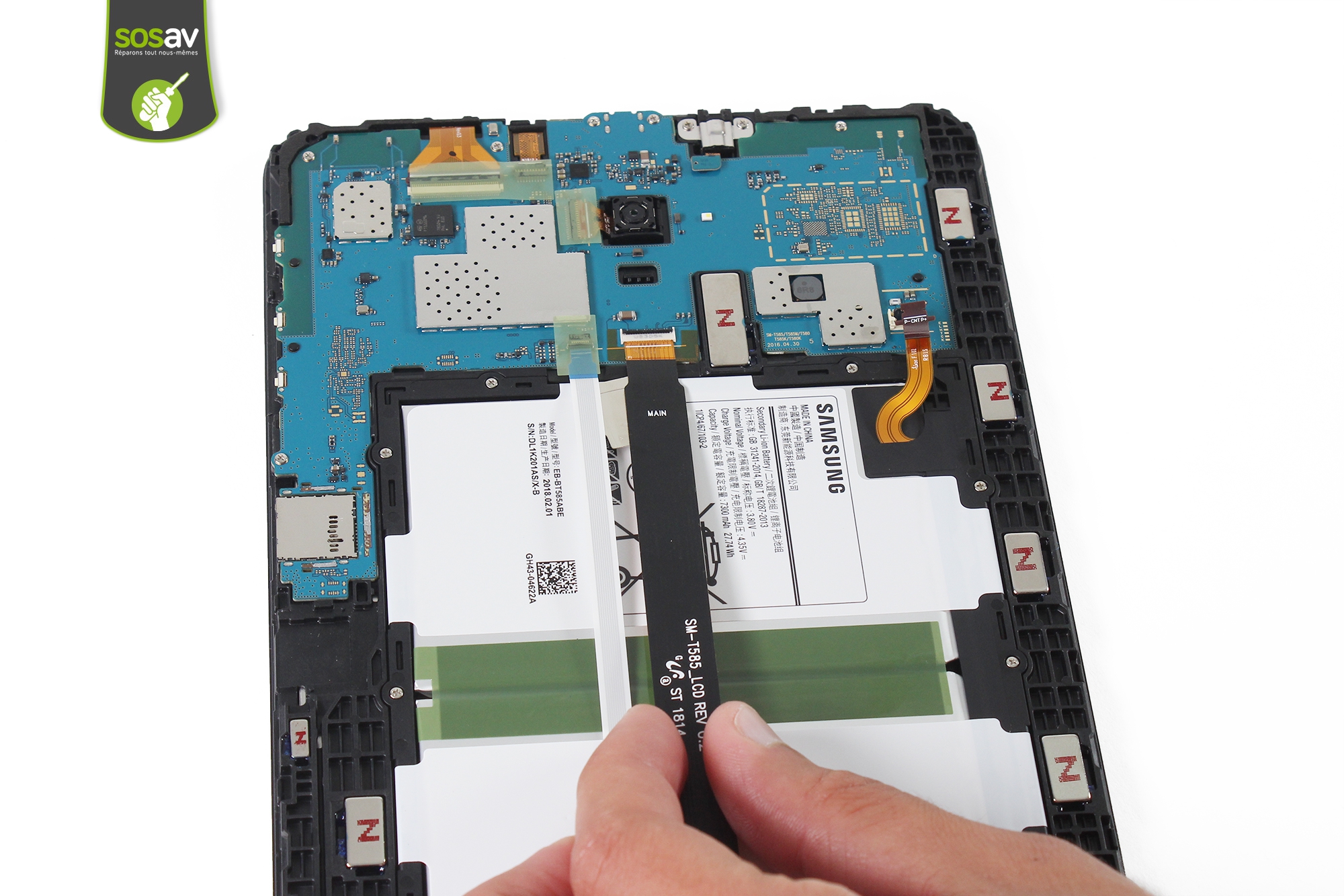

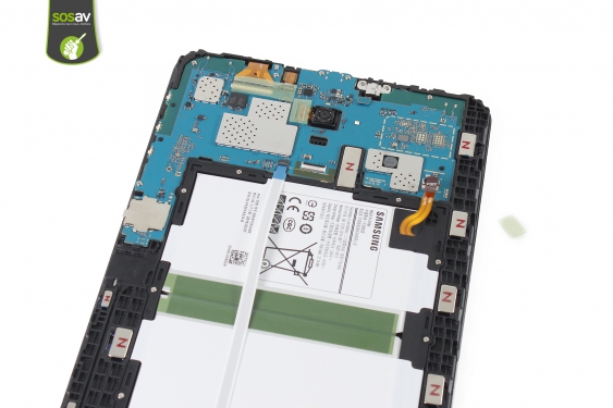

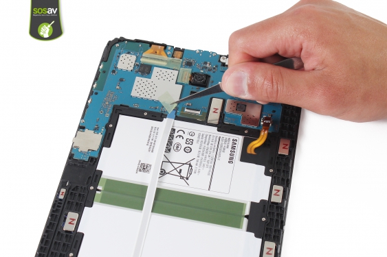

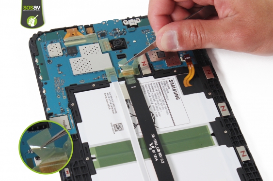

Retirez, à l'aide de la pince, l'adhésif de protection du connecteur tactile/caméra avant.

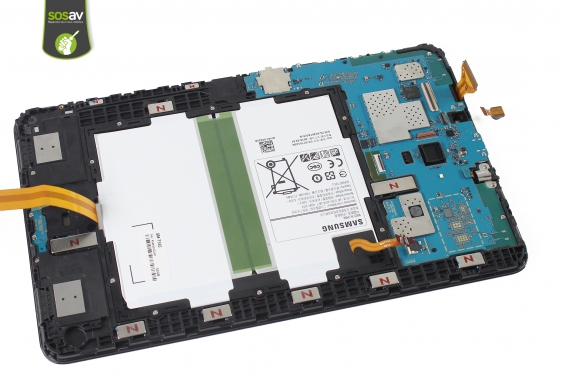

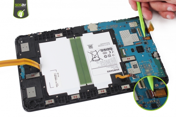

Déverrouillez également le connecteur de l'écran tactile et de la caméra avant avec la spatule en nylon.

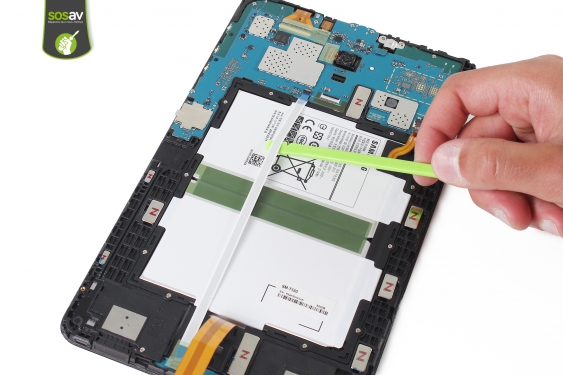

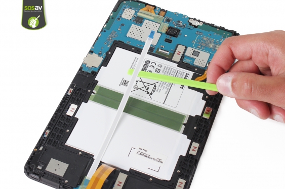

Conservez la spatule en nylon pour sortir la nappe de l'écran tactile et de la caméra avant.

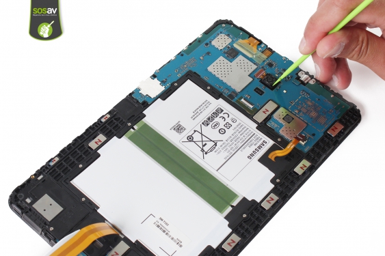

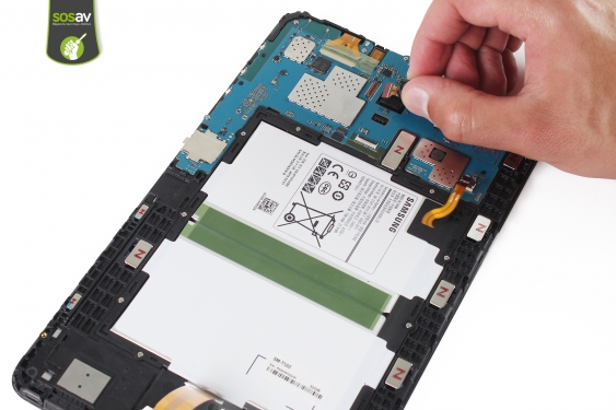

Etape 24

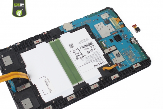

Saisissez la caméra avant avec la pince et procédez à son retrait.
Etape 25

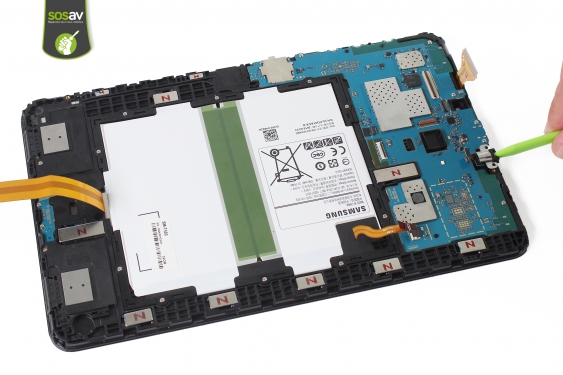

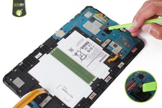

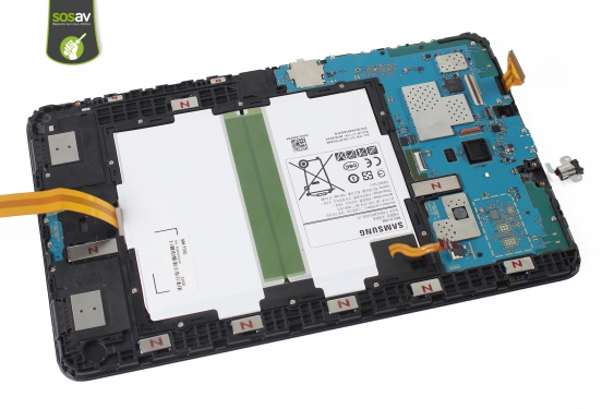

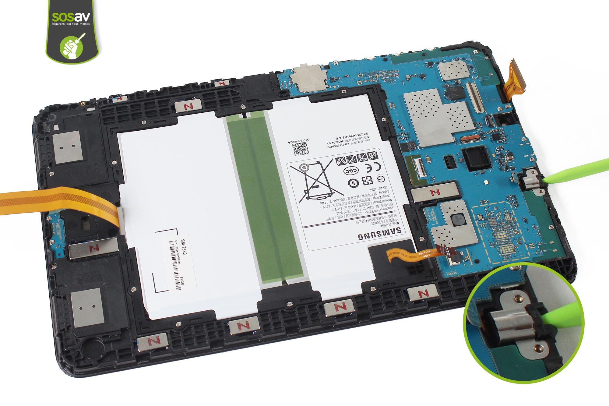

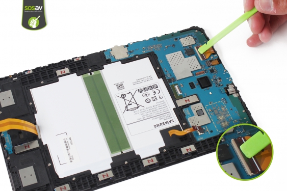

Déconnectez la nappe de liaison de la prise jack grâce à la spatule en nylon.
Etape 26

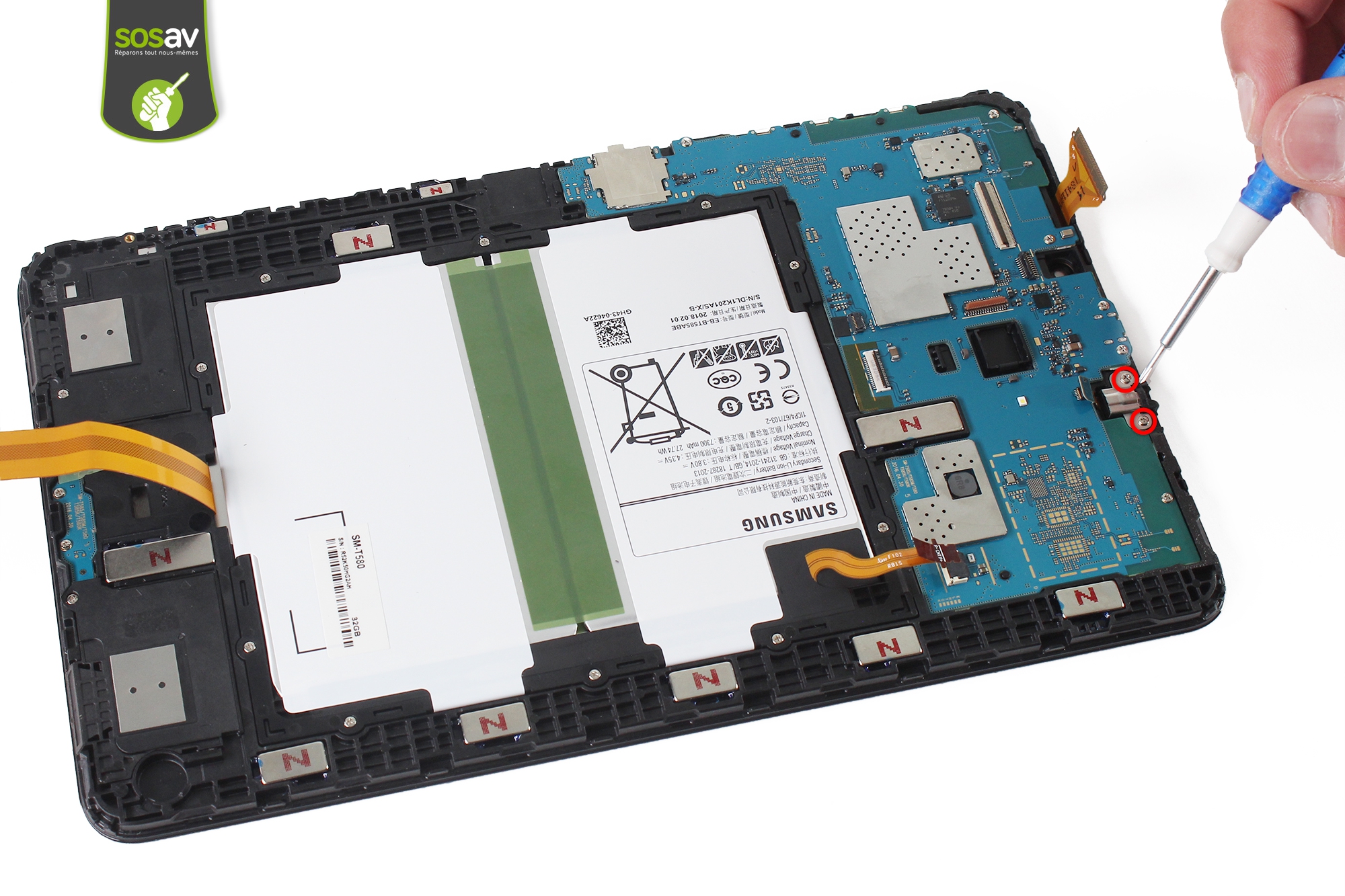

Dévissez ensuite les deux vis cruciformes entourées en rouge maintenant la prise jack.
Etape 27
A l'aide de la spatule en nylon, procédez au retrait de la prise jack.
Etape 28

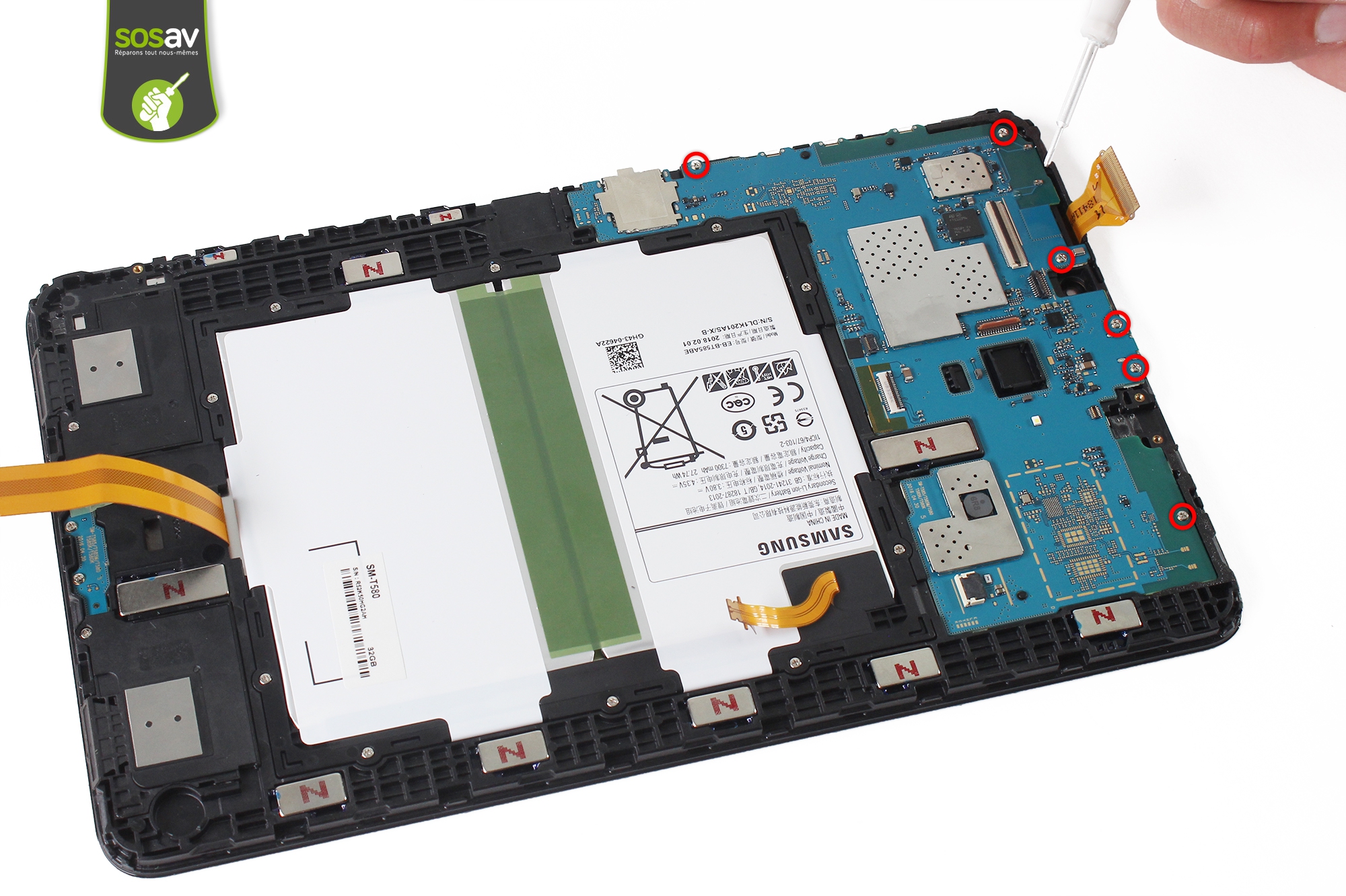

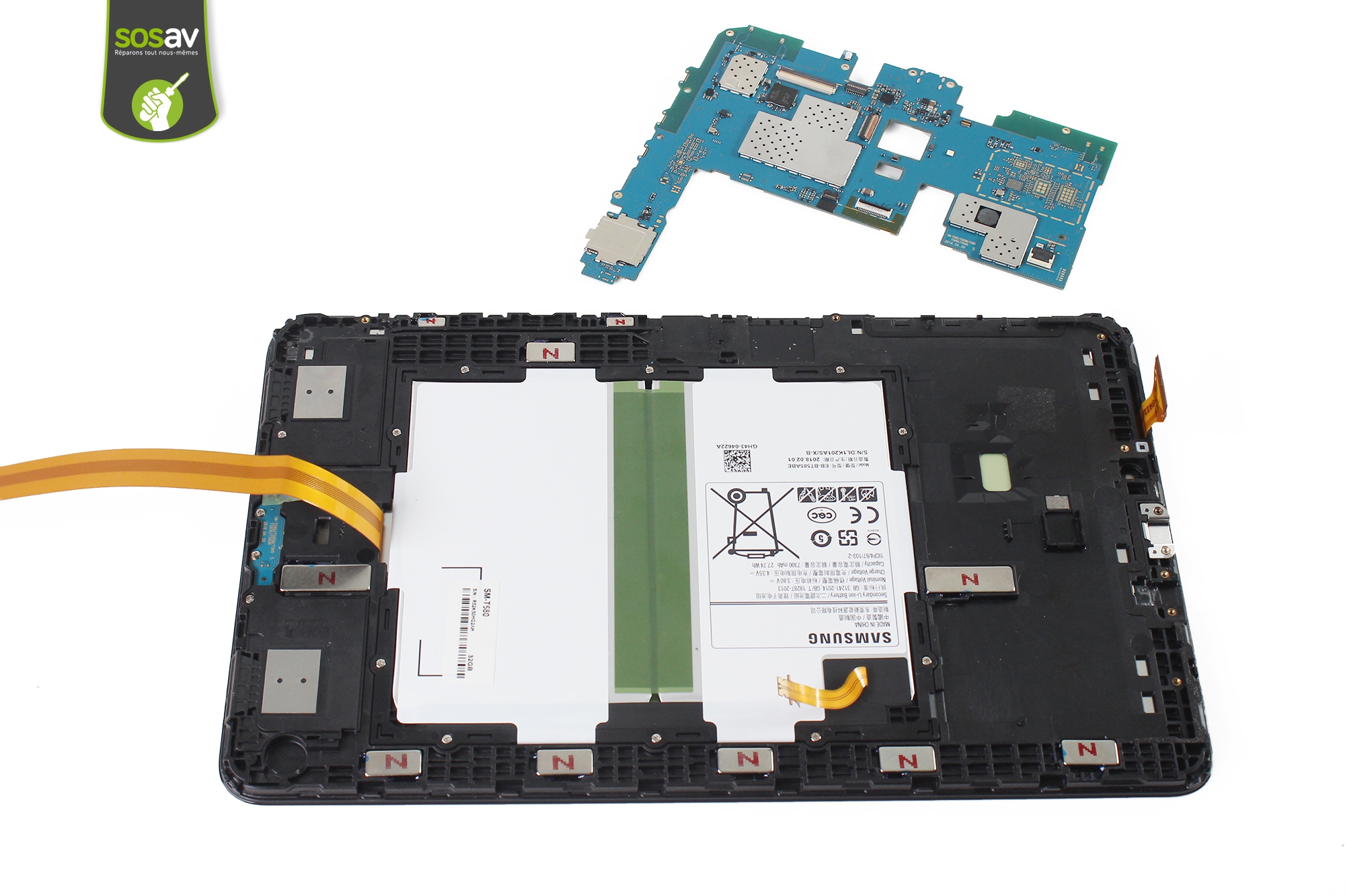

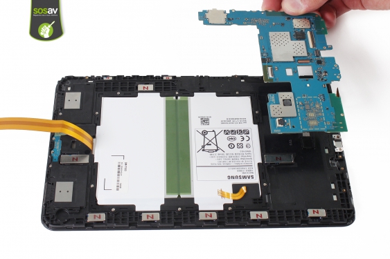

Dévissez les 6 vis cruciformes entourées en rouge maintenant la carte mère.
Etape 29

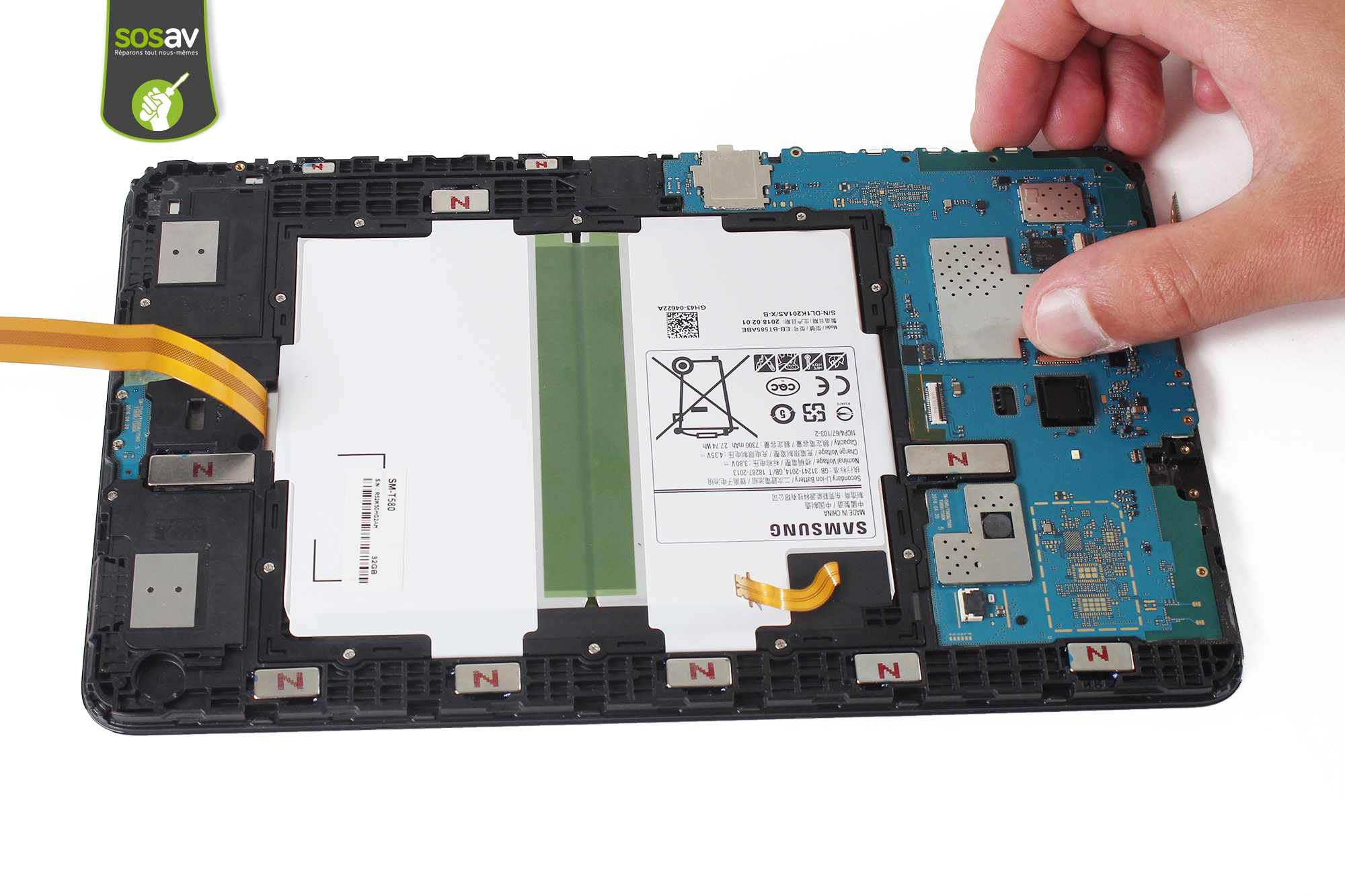

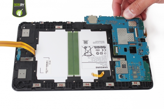

Saisissez la carte mère et procédez à son retrait.
Etape 30
La carte mère est désormais démontée.Procédez à son remplacement par une nouvelle carte mère si cela est nécessaire.
