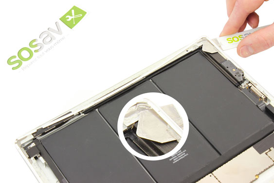

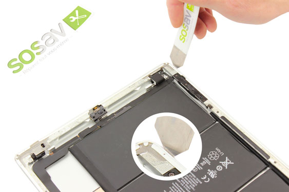

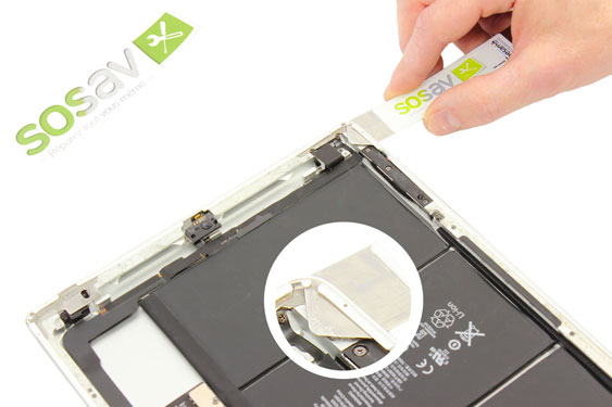

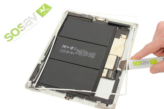

Insérez la spatule en métal entre le châssis arrière et le châssis en plastique, afin de décoller celui-ci.
Aidez-vous de la spatule en métal (ou de vos doigts tout simplement) afin d'ôter totalement le châssis de la vitre tactile.

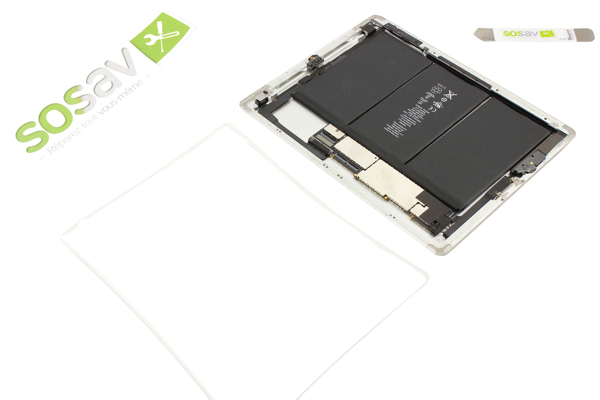

A présent, votre châssis pour vitre tactile est entièrement démonté.
Vous pouvez désormais procéder au remplacement de celui-ci par une neuf.
