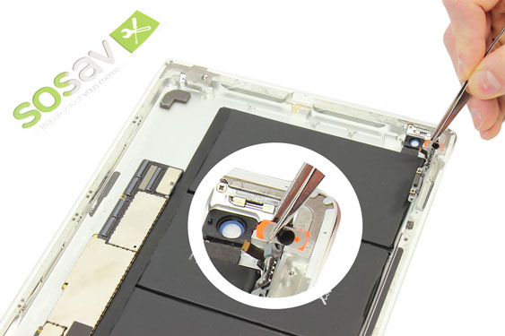

Délogez le support retenant la nappe des boutons poussoirs avec la pince.
Etape 39

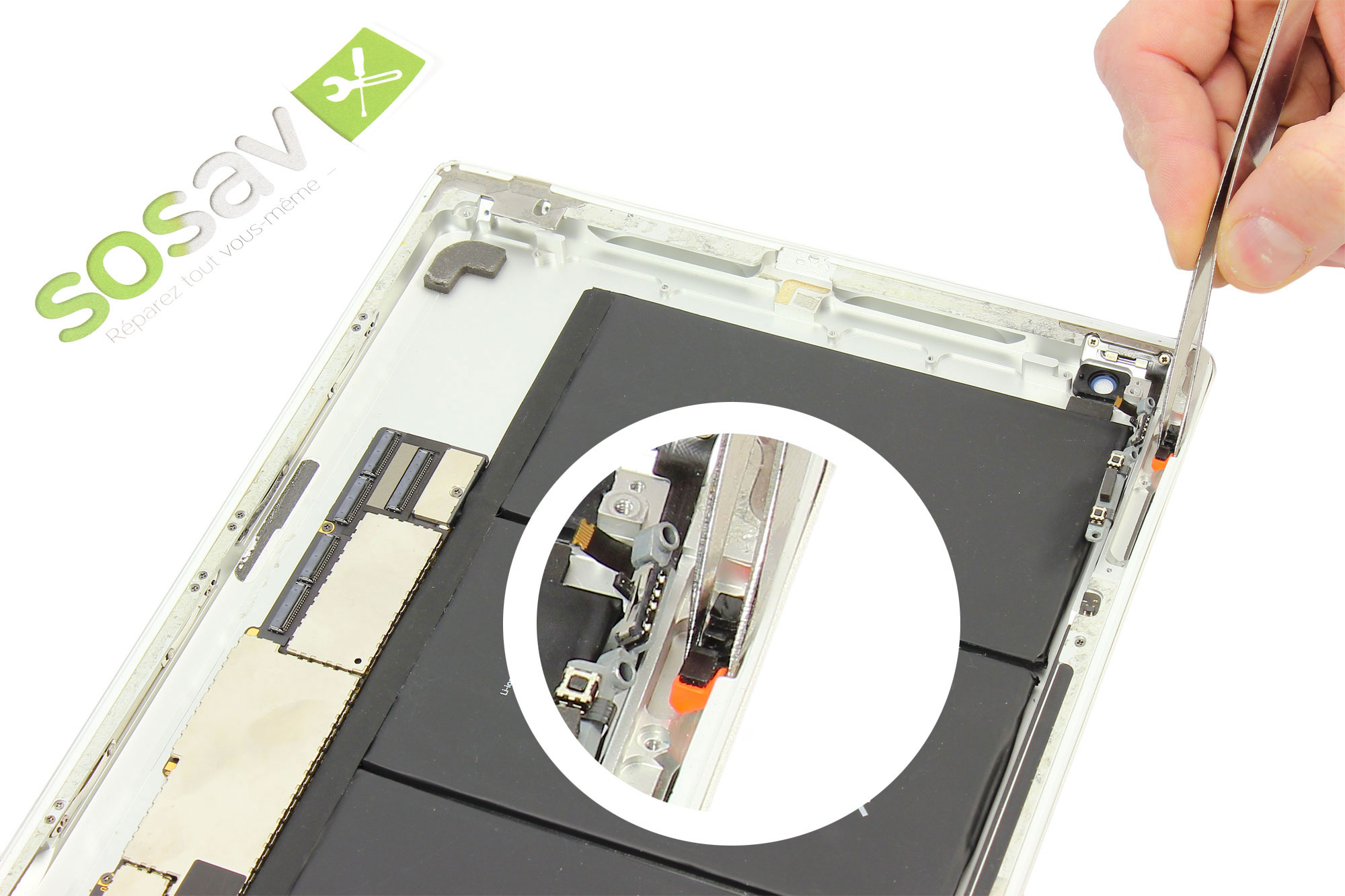

Toujours avec la pince, saisissez le bouton silencieux afin de l'extraire du châssis de ipad 3 wifi.
Etape 40
A présent votre bouton silencieux est entièrement démonté.
Vous pouvez désormais procéder au remplacement de celui-ci par un neuf.
