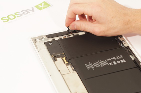

Le micro est collé à la coque arrière de votre iPad 2 3G.Pour le décoller utilisez le bout d'une spatule en nilon pour faire délicatement levier.
Etape 31
Une fois le micro décollé de la coque arrière il vous suffit de le retirer en faisant passer sa nappe dans la fente de votre coque arrière.Vous pouvez désormais le remplacer par un micro neuf au besoin.
