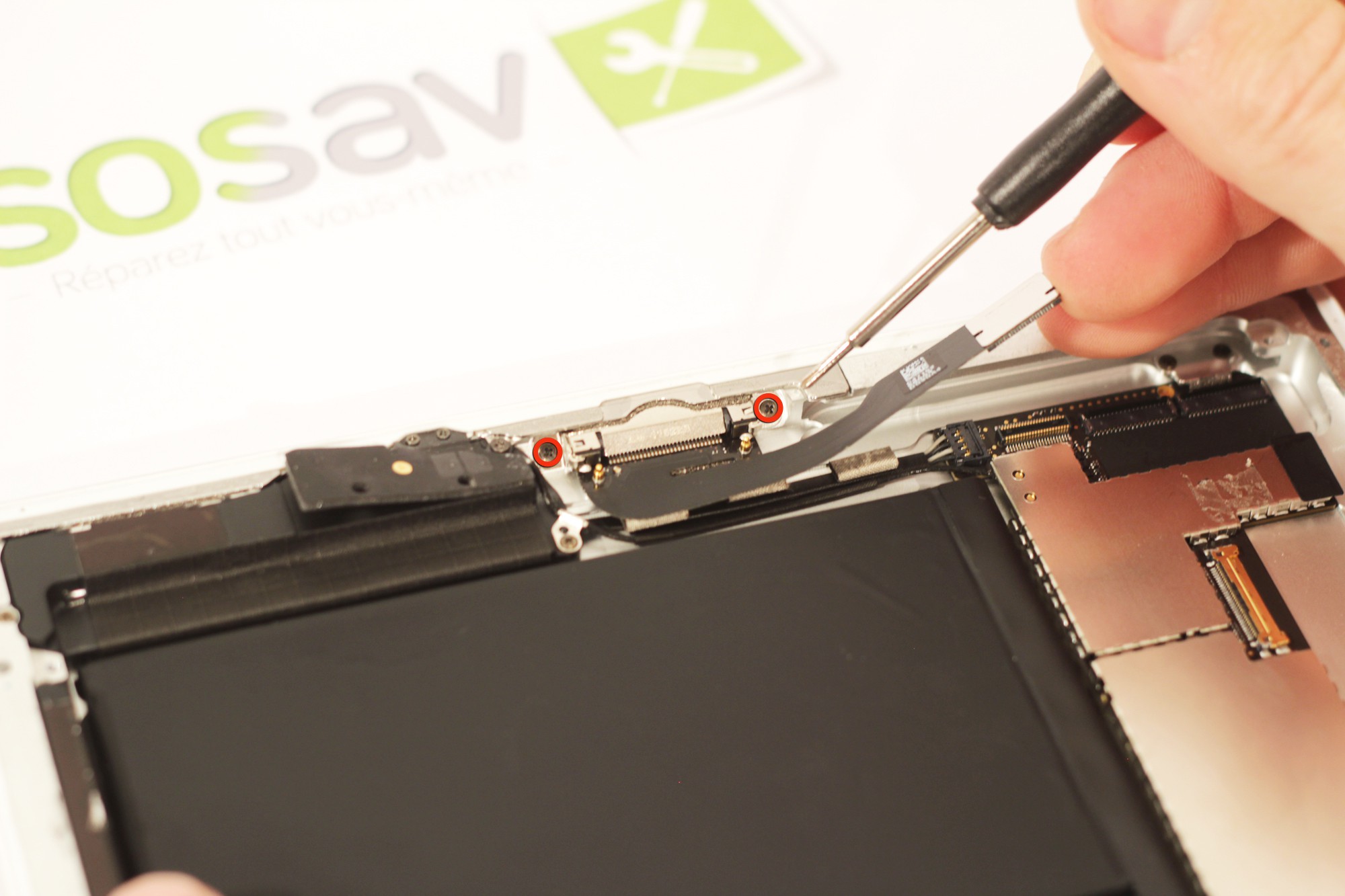

A l'aide d'une spatule nylon, déconnectez le câble du connecteur de charge de la carte mère de l'iPad 2 3G.Décollez ensuite le câble de la coque arrière de l'iPad 2 3G.n'essayez pas d'enlever complètement le connecteur de charge pour le moment. Il est toujours vissé à la coque arrière de l'iPad.
Dévissez les deux vis cruciforme retenant le connecteur de charge à la coque arrière de votre iPad 2 3G.

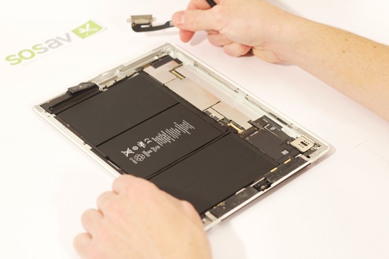

Retirez désormais le câble du connecteur de charge (connecteur dock) de votre iPad 2.Remplacez le par un connecteur de charge pour iPad 2 neuf si besoin.
Pour remonter votre iPad 2 3G suivez ce guide en sens inverse.
