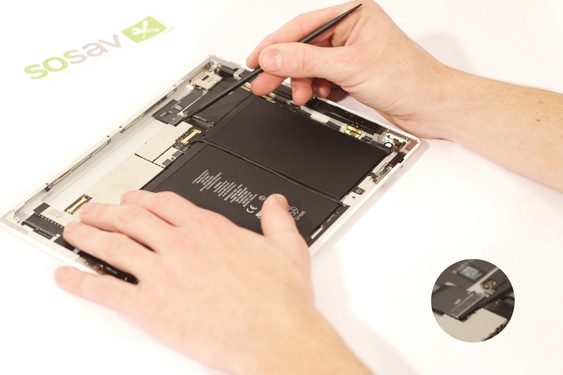

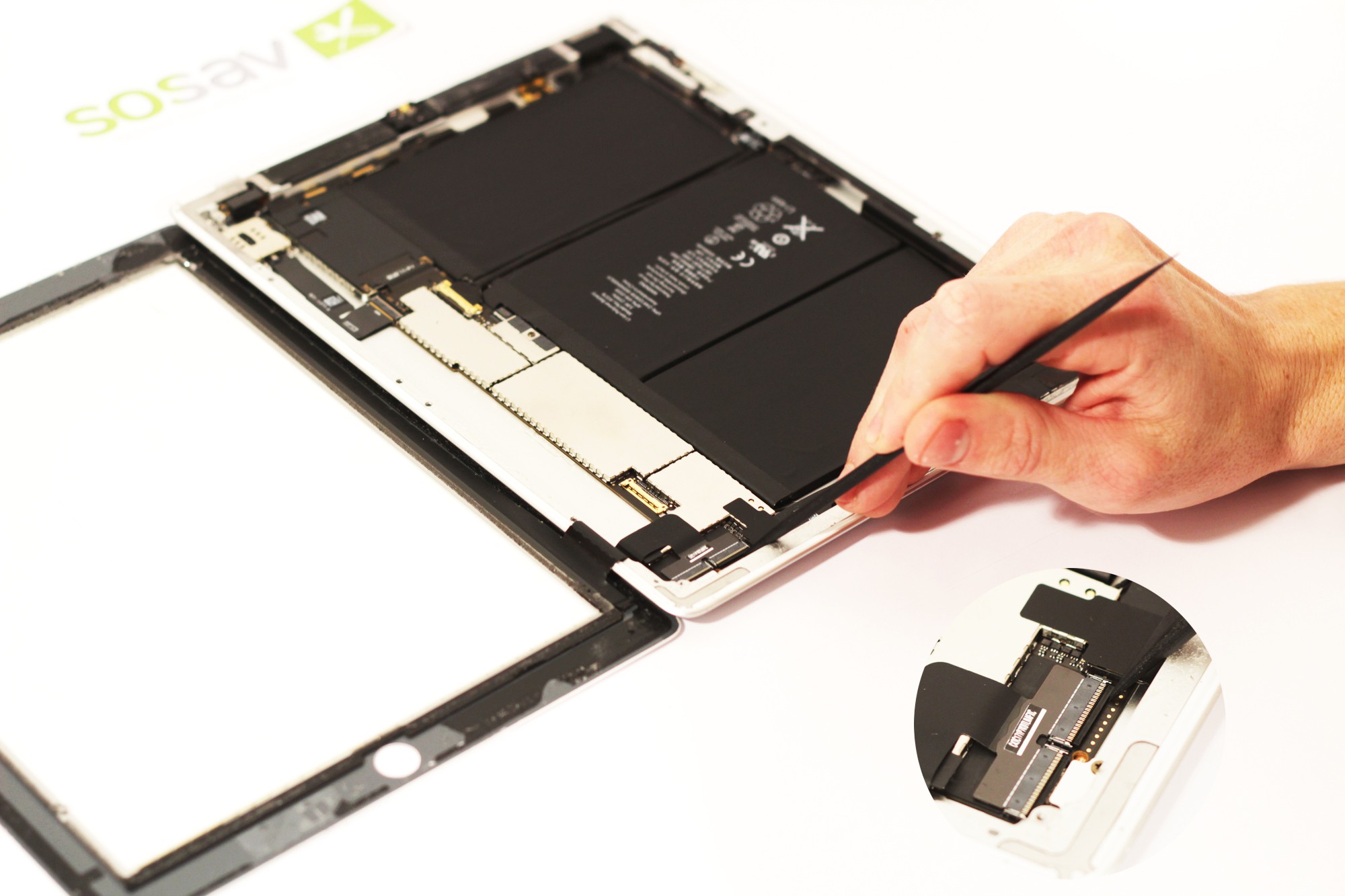

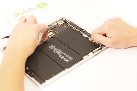

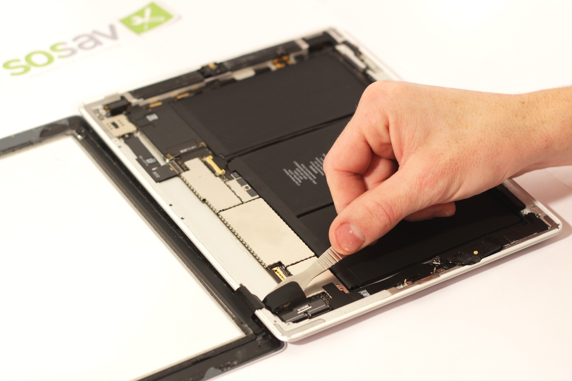

Si il est présent, utilisez une pince afin d'enlever le bout d'adhésif recouvrant l'extrémité de la nappe du connecteur dock.A l'aide d'une spatule en nylon déconnectez maintenant le connecteur dock de la carte mère

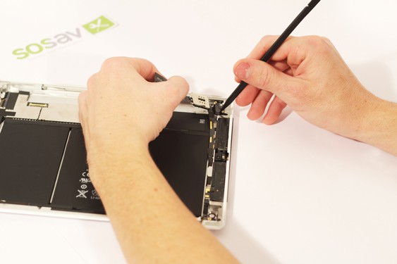

Utilisez une spatule en nylon, pour soulever la petite barre noire retenant le câble de l'ensemble prise jack + lecteur carte SIM à son connecteur.Assurez-vous bien de ne pas faire levier sur le connecteur en lui-même.A l'aide d'une spatule en nylon, décollez désormais la nappe de la coque arrière de l'iPad 2.

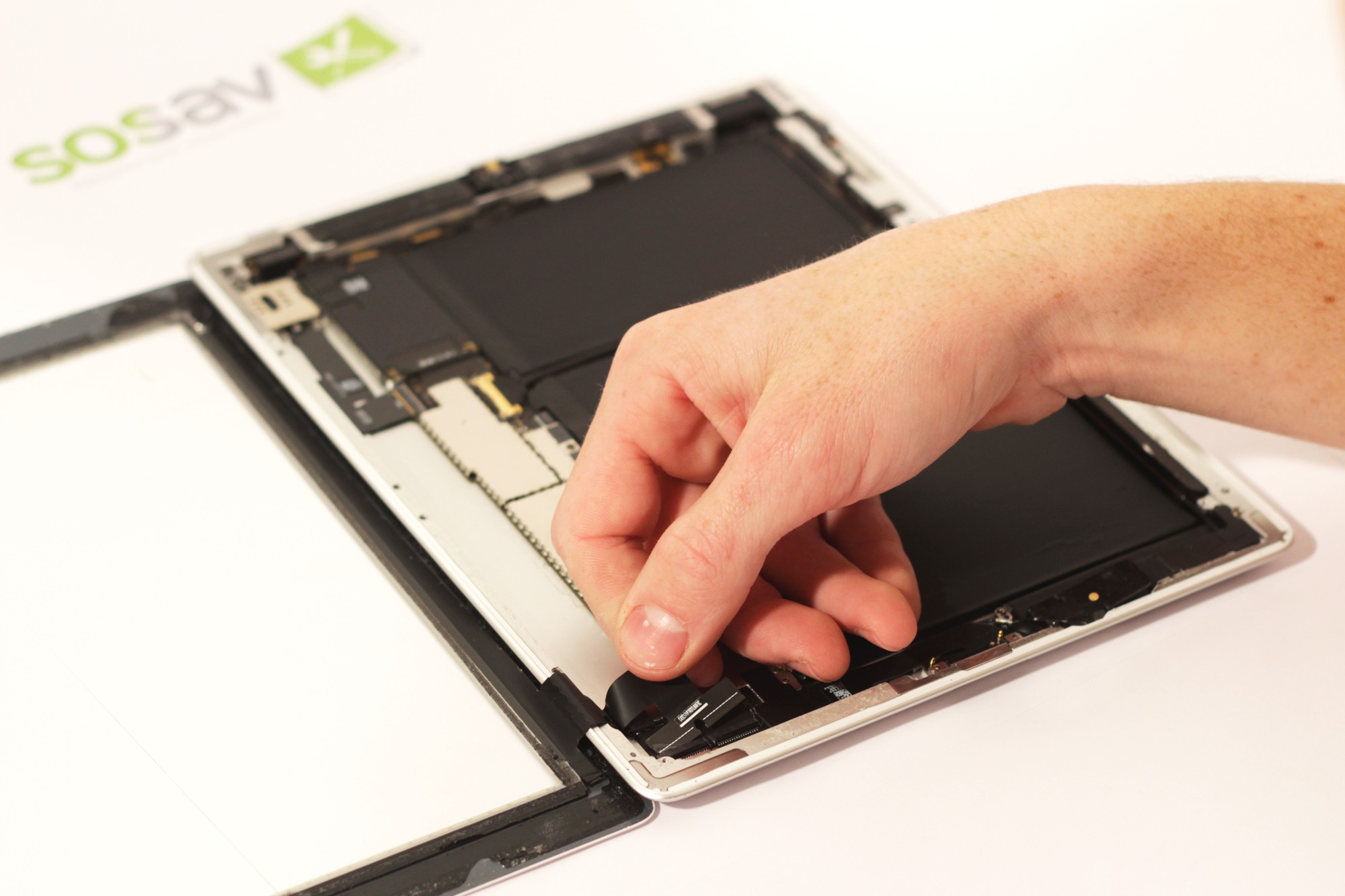

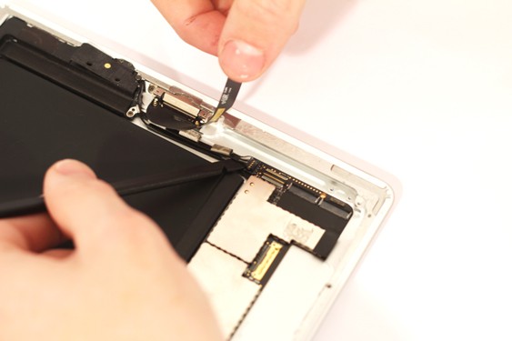

Deconnectez désormais, grâce à une spatule en nylon, la nappe gérant les haut-parleurs de la carte mère de votre iPad 2.
Etape 24

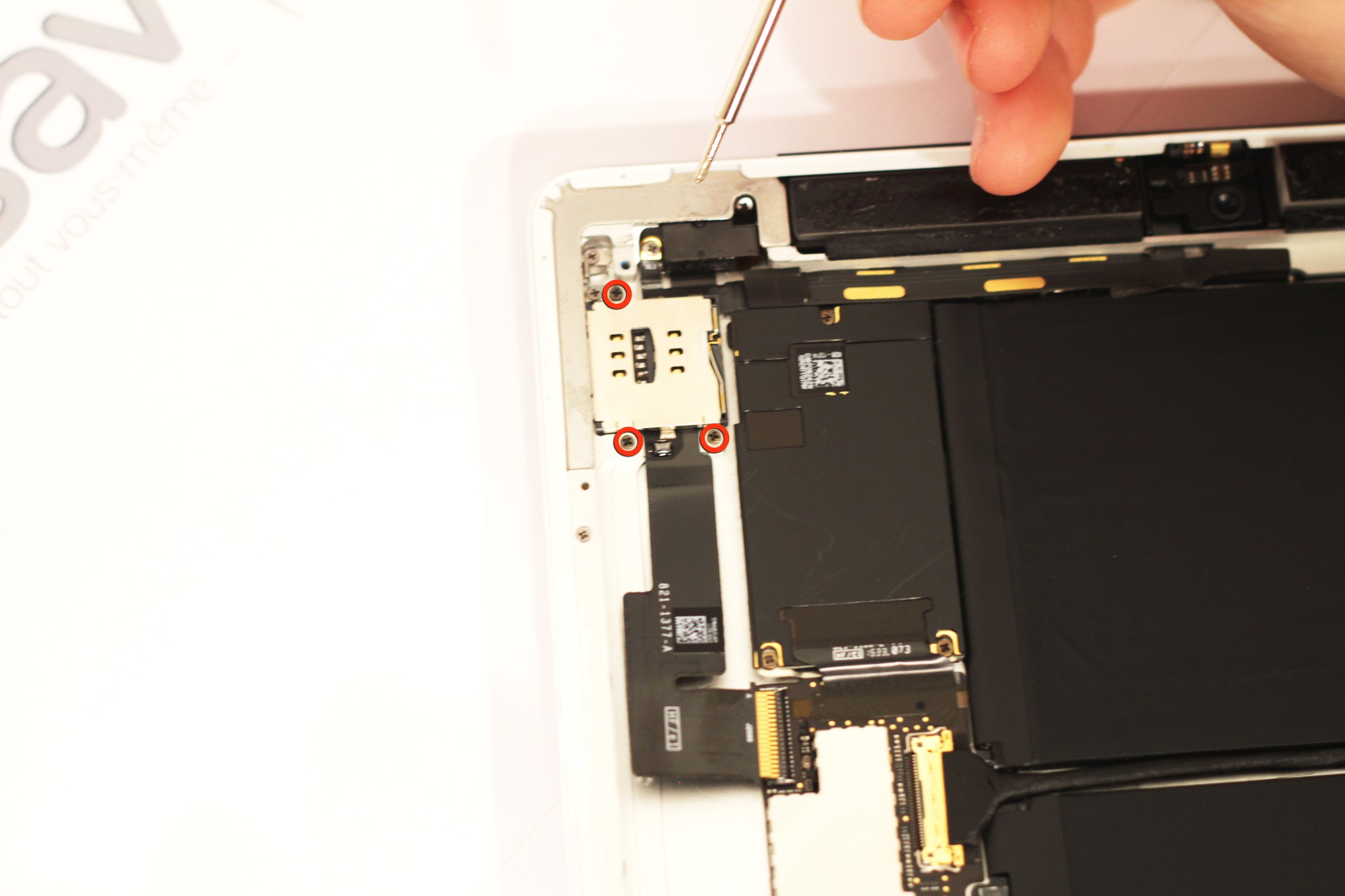

Dévissez désormais les 3 vis de 2mm entourées en rouge, retenant le lecteur SIM à la coque arrière de votre iPad 2.

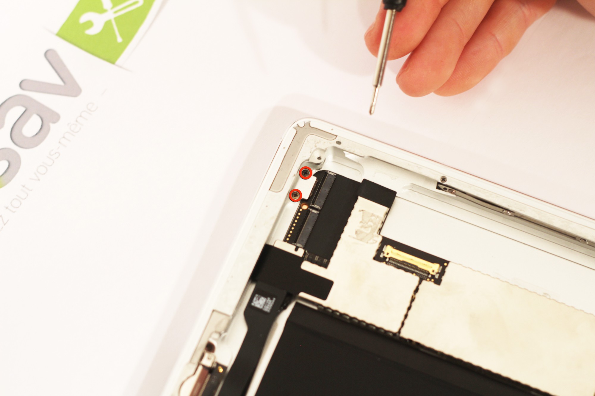

Dévissez les 2 vis cruciforme retenant la prise jack à la coque arrière de votre iPad 2 3G.

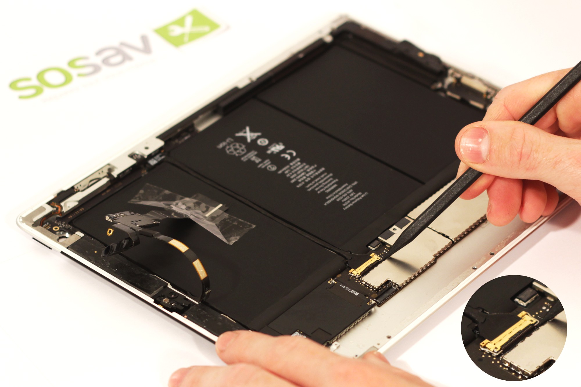

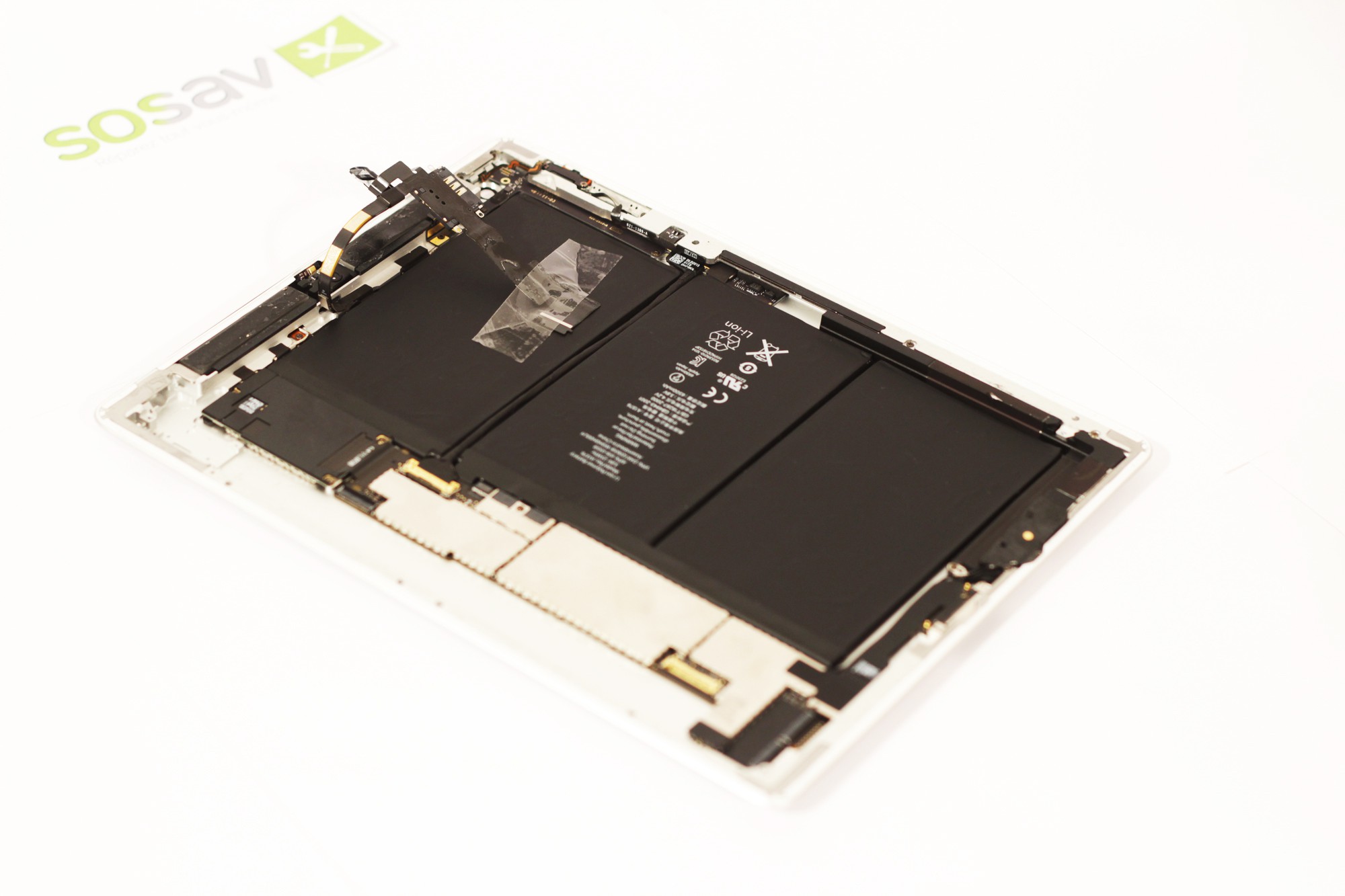

Pour la suite de la réparation, nous vous conseillons de scotcher la nappe gérant la carte sim et la prise jack à la batterie.

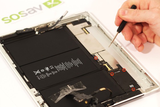

Dévissez désormais les 4 vis de 2,6mm retenant la carte mère à la coque arrière de l'iPad 2 3G.

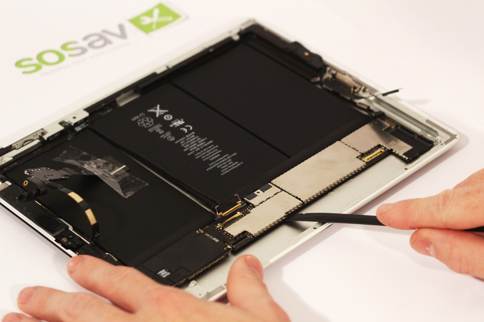

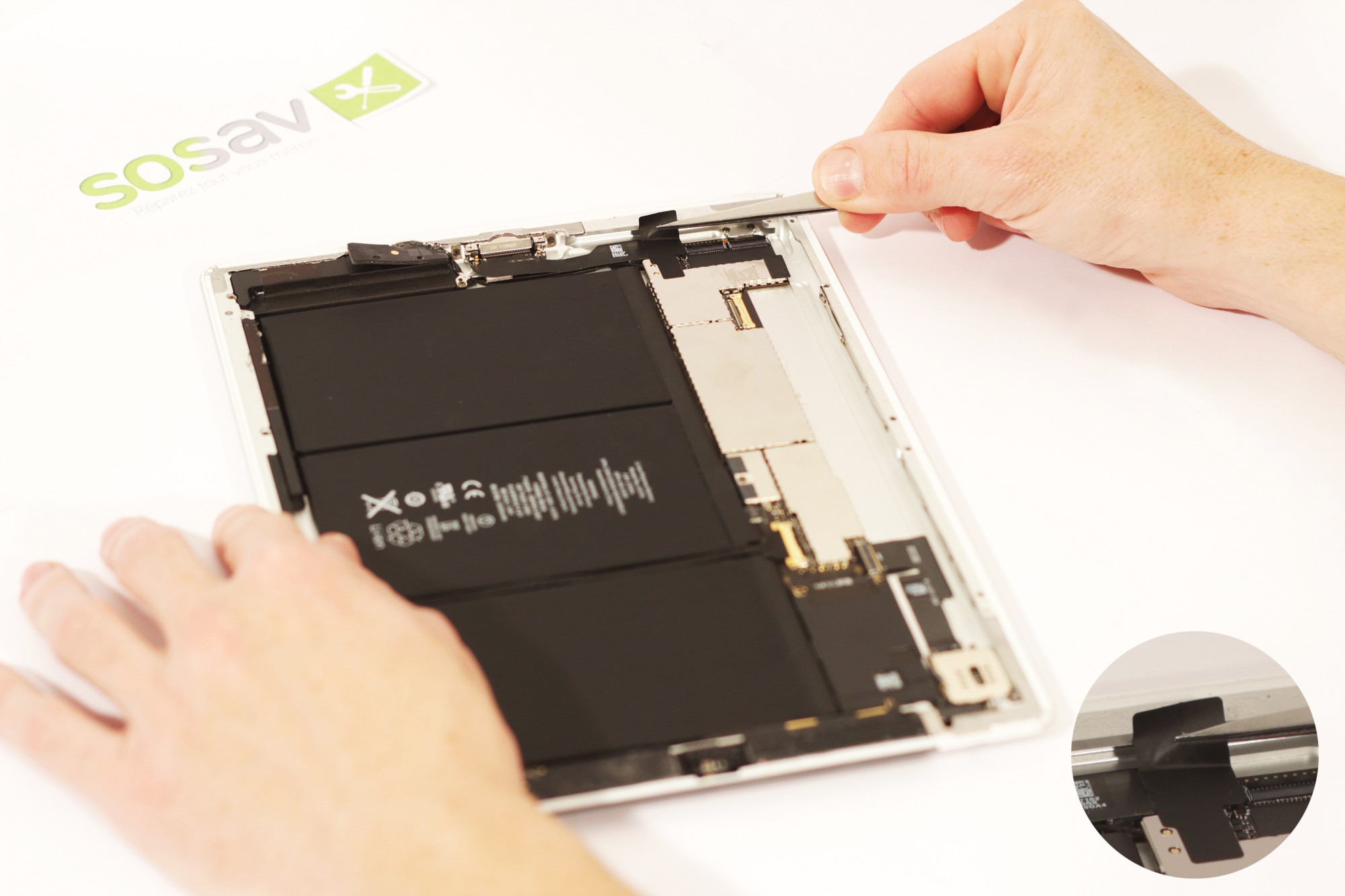

Grâce à une spatule en nylon, soulevez le petite barre de fer retenant le câble carte mère dans son emplacementUne fois la petite barre soulevée vous pouvez deconnecter le câble en le tirant délicatement.
Etape 32

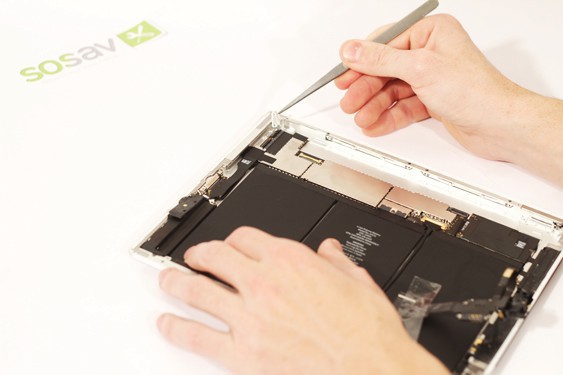

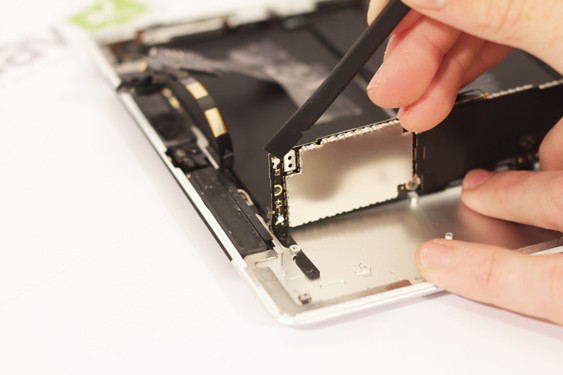

Utilisez une spatule en nylon pour faire délicatement levier sur la carte-mère. Celle-ci est attachée par un adhésif le but de cette opération et de la détachée de la coque arrière de l'iPad 2 3G.N'enlevez pas complètement la carte mère elle est encore attachée par 3 câbles d'antenne.

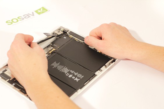

A l'aide d'une spatule en nylon, débranchez les 3 antennes toujours attachées à la carte mère de votre iPad 2.

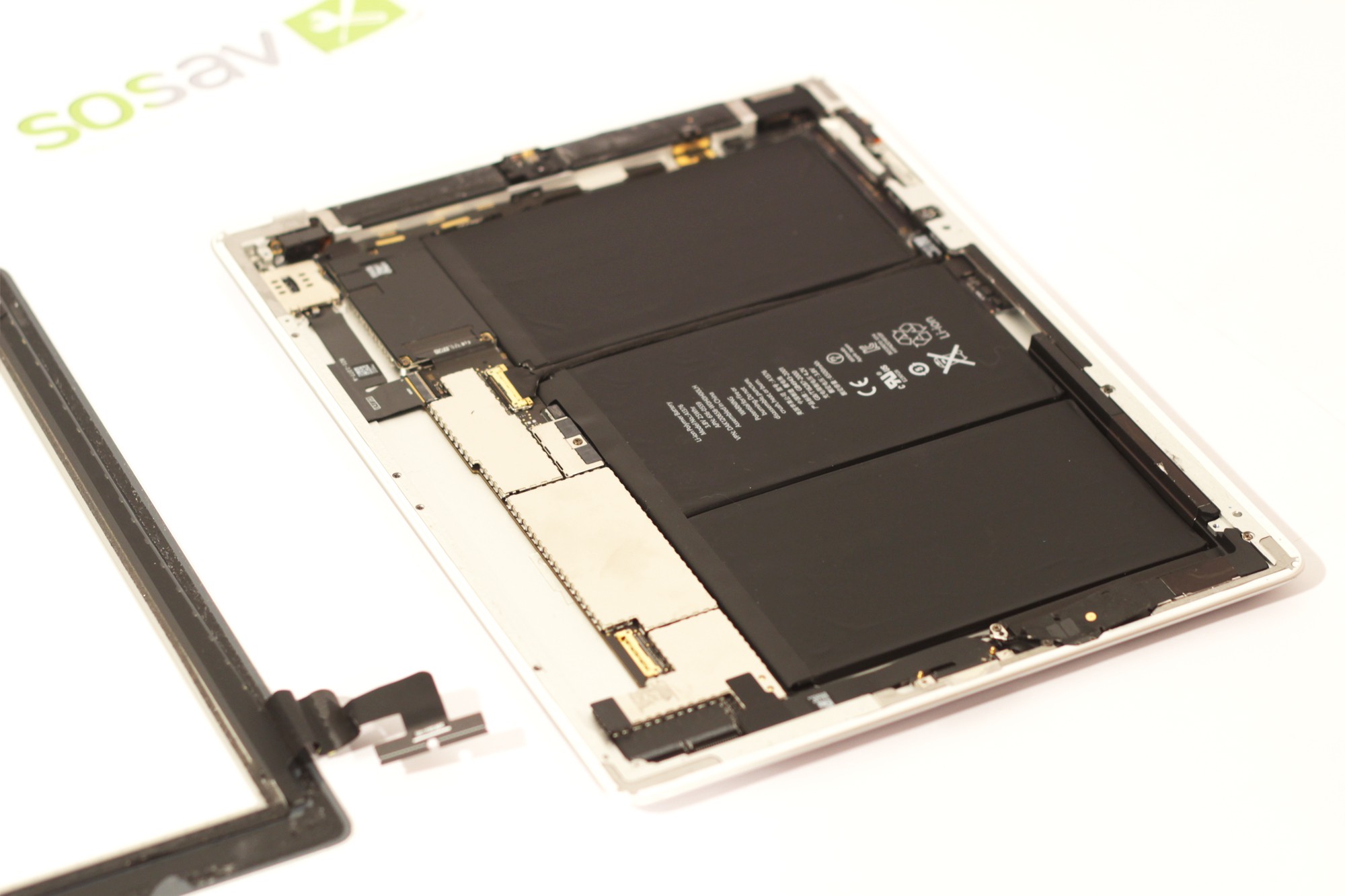

Vous pouvez désormais sortir en toute sécurité la carte-mère de votre iPad 2 3G.
