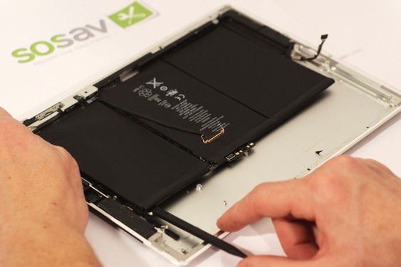

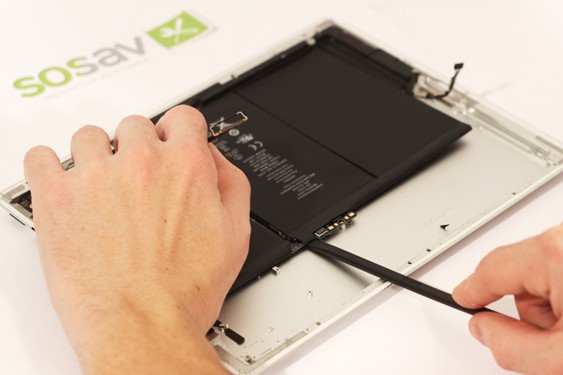

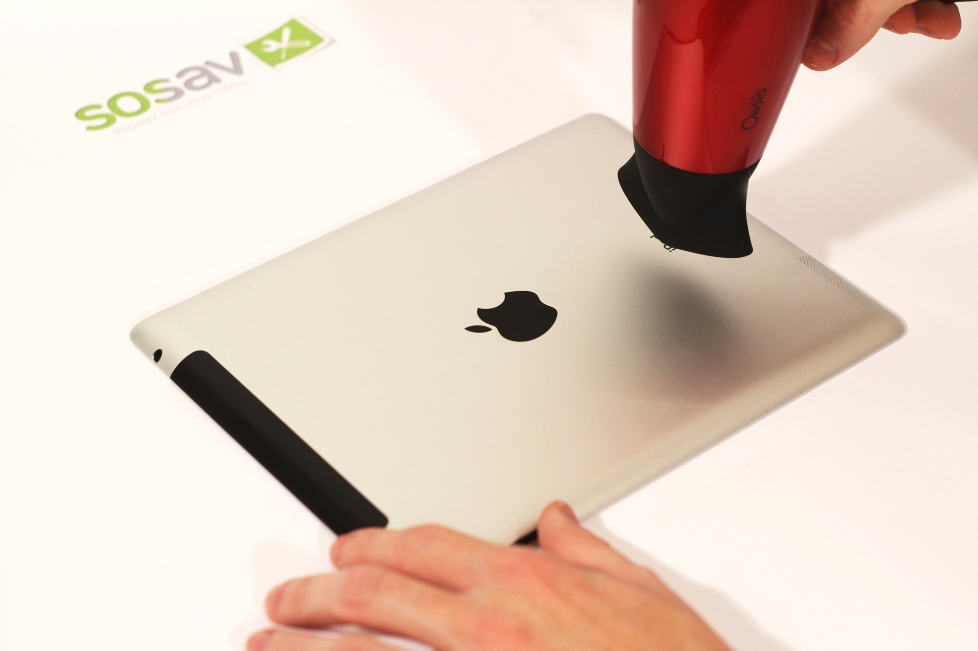

La batterie est attachée à la coque arrière de l'iPad 2 par un adhésif, pour l'enlever il est nécessaire de chauffer l'arrière de votre iPad 2.Pour ceci utiliser un sèche cheveux pour chauffer la coque arrière.
Etape 35

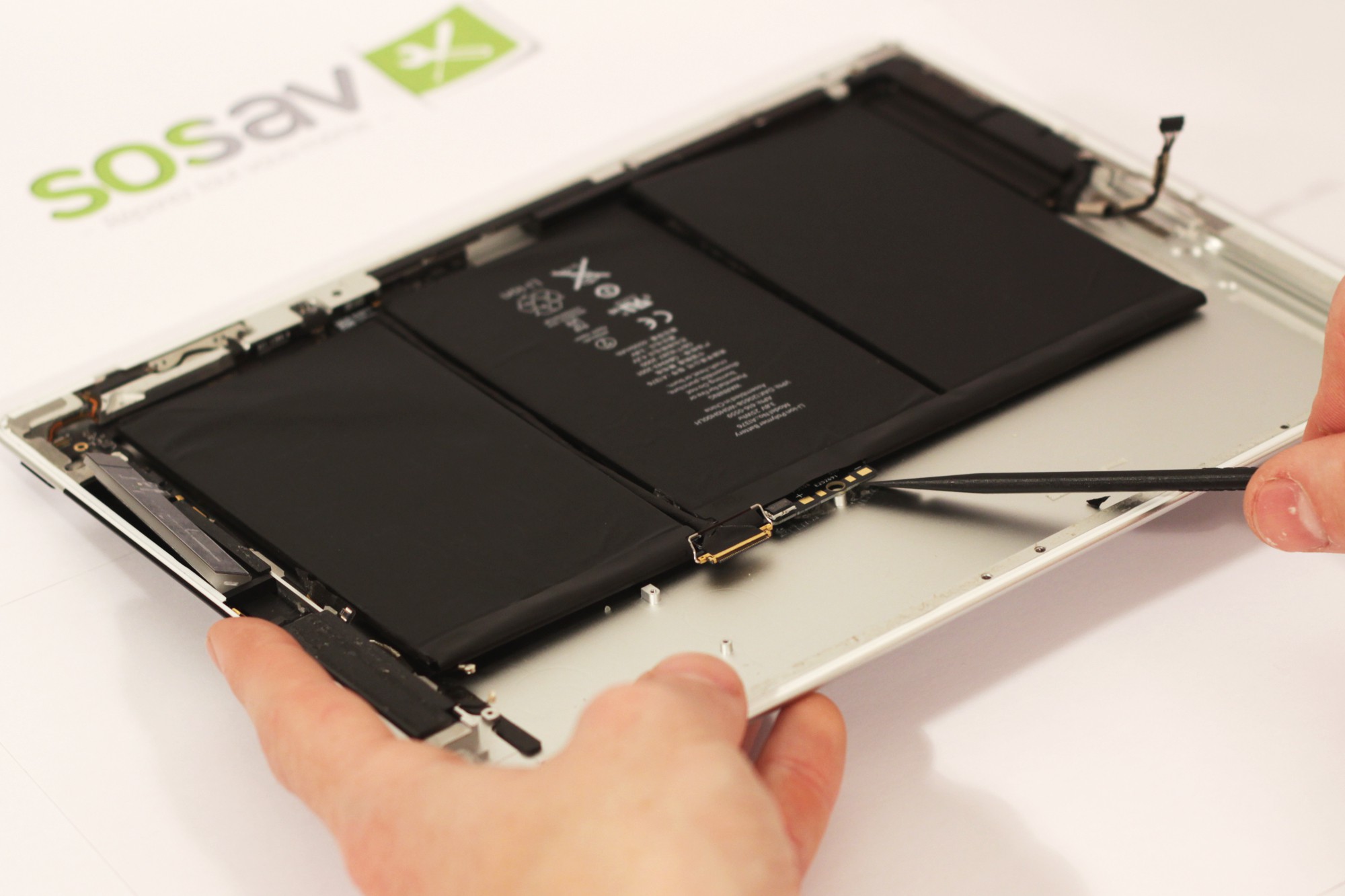

En commencant par la celulle de la batterie la plus proche du connecteur dock, faites levier sur la batterie pour la décoller de la coque arrière.ATTENTION: Si la batterie est trop dur à soulever, ne forcez pas, il vous suffit de chauffer à nouveau la coque arrière de votre iPad 2.
Etape 36

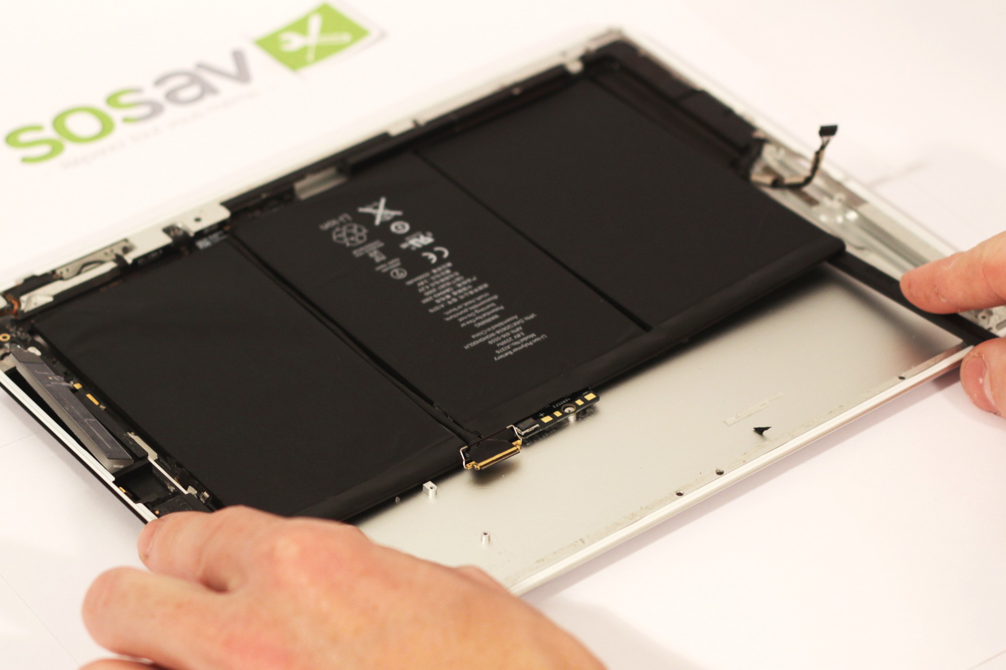

Avant de faire levier sur le milieu de la batterie, décollez auparavant le connecteur de la batterie de la coque arrière.Ne forcez pas sur le connecteur il est fragile.
Etape 37

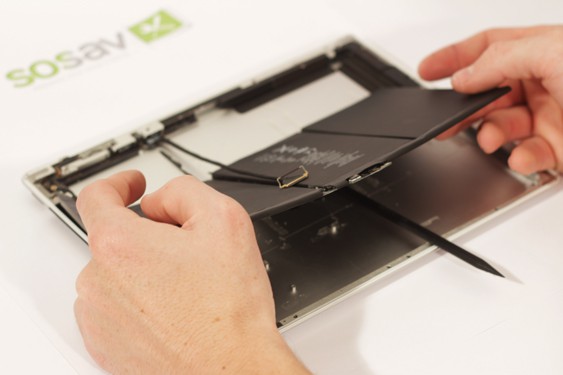

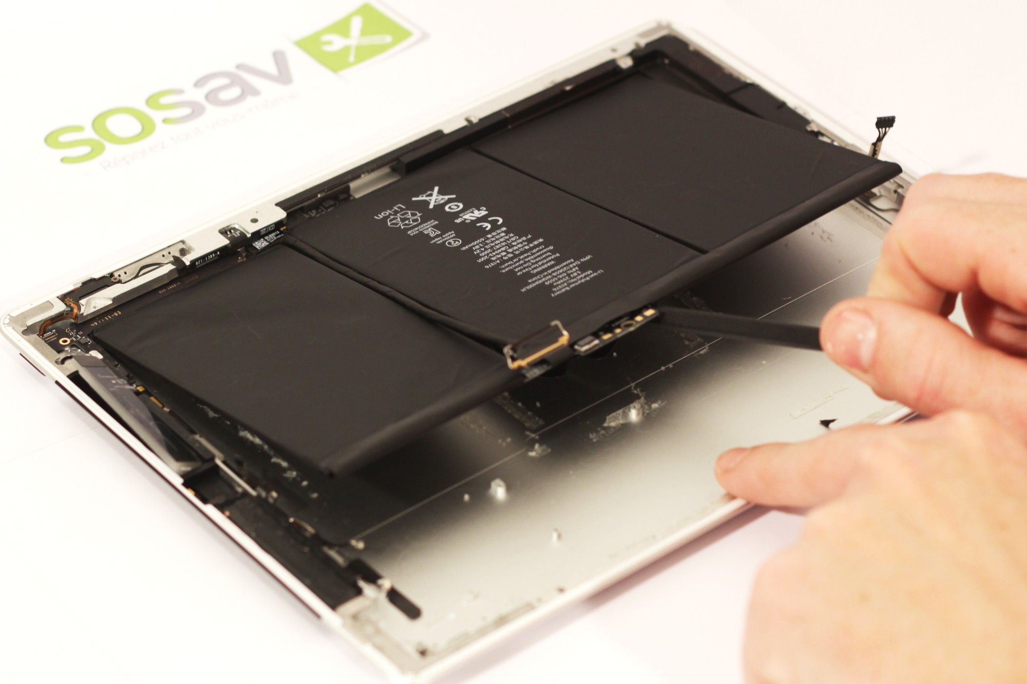

Faites désormais levier sur les 2 dernières cellules de la batterie.N'hésitez pas à rechauffer la coque arrière de votre iPad 2 si nécessaire.
Etape 38
Vous pouvez désormais soulever la batterie de votre iPad 2. Et le changer par une pièce de remplacement si besoin est.En cas de besoin changez votre batterie par une pièce neuve.
