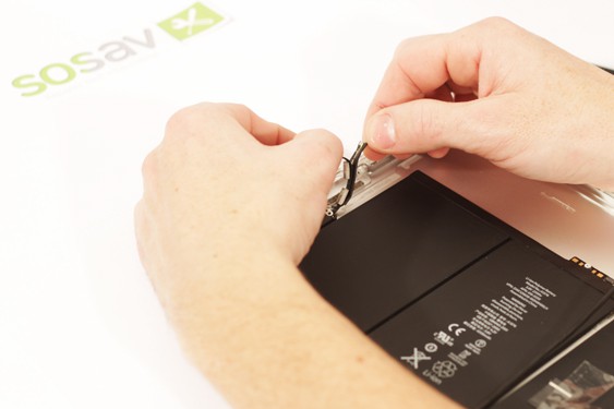

Cette étape est facultative. Le démontage du connecteur dock n'est pas une obligation pour le remplacement de l'antenne WiFi. Notre équipe trouve cependant que l'antenne WiFi est plus simple à démonter en procédant de la sorte.Dévissez les 2 vis cruciforme entourées en rouge, elles retiennent le connecteur dock à la coque arrière de votre iPad 2 3G.Vous pouvez désormais retirer le connecteur dock de l'iPad 2 3G.
Etape 36

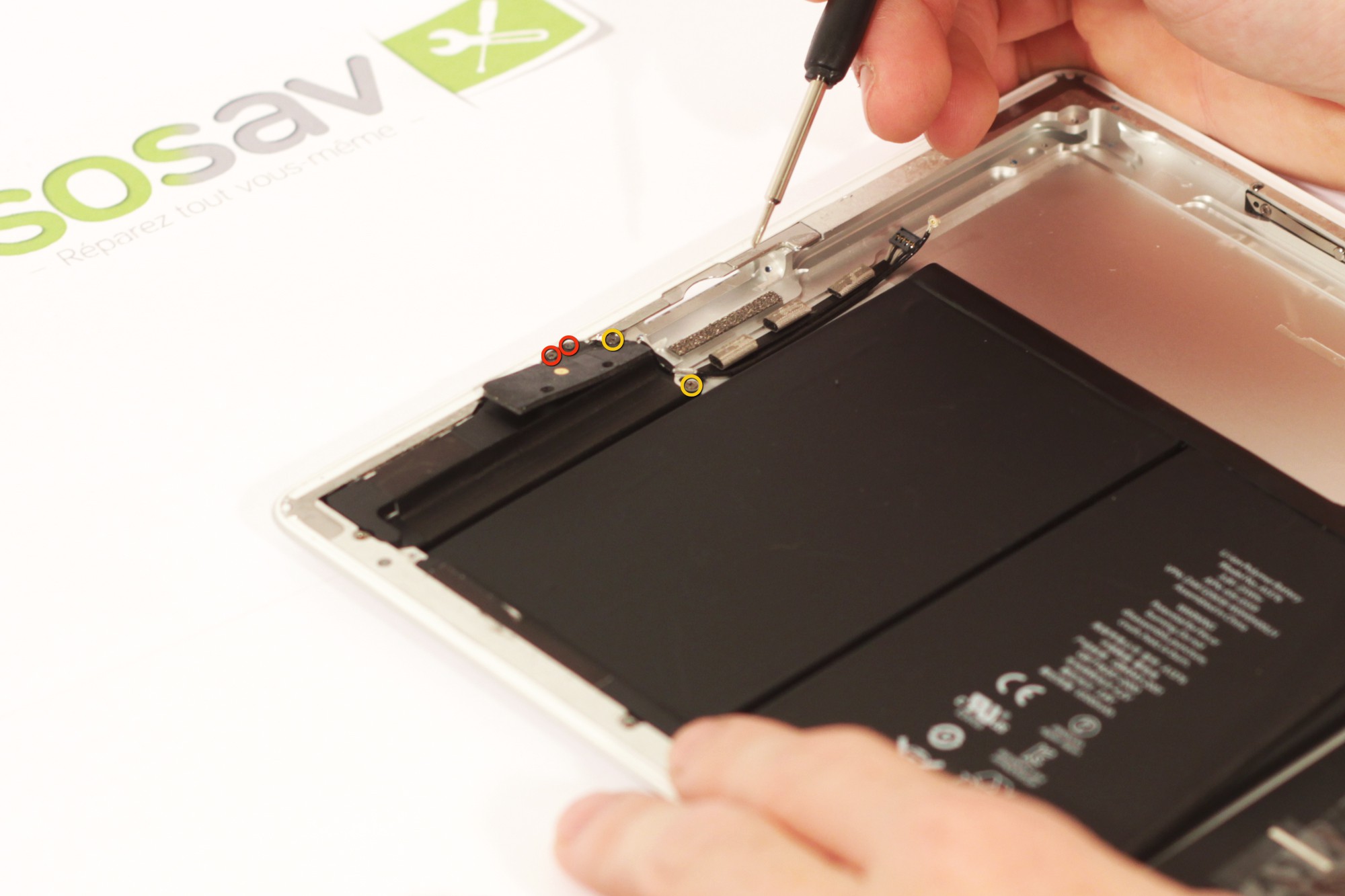

Dévissez maintenant les 4 vis cruciforme retenant l'antenne WiFi : 2 vis cruciforme de 2 mm entourées en jaune sur la photo,2 vis cruciforme de 1.7 mm entourées en rouge sur la photo.
Etape 37

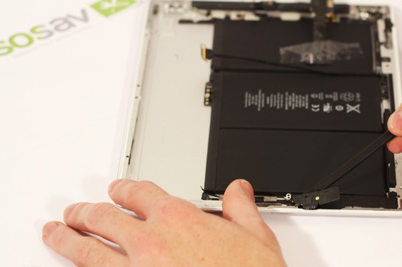

L'antenne WiFi est collée au haut-parleur bas de l'iPad 2.Pour la décoller, faites levier à l'aide d'une spatule en nylon.Une fois décollée du haut-parleur, séparer l'antenne WiFi de la nappe du haut-parleur.Vous pouvez désormais sortir complètement l'antenne WiFi et la remplacer par une neuve si besoin.
