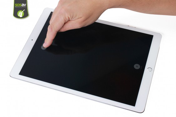

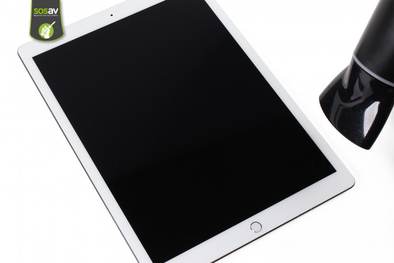

Avant de commencer le démontage de la nappe raccordement des boutons et de la caméra de votre iPad Pro, il est nécessaire, pour des raisons évidentes de sécurité, de l'éteindre.Pour cela, appuyez durant quelques secondes sur le bouton power du téléphone puis appuyez sur le bouton "Eteindre" de votre écran.

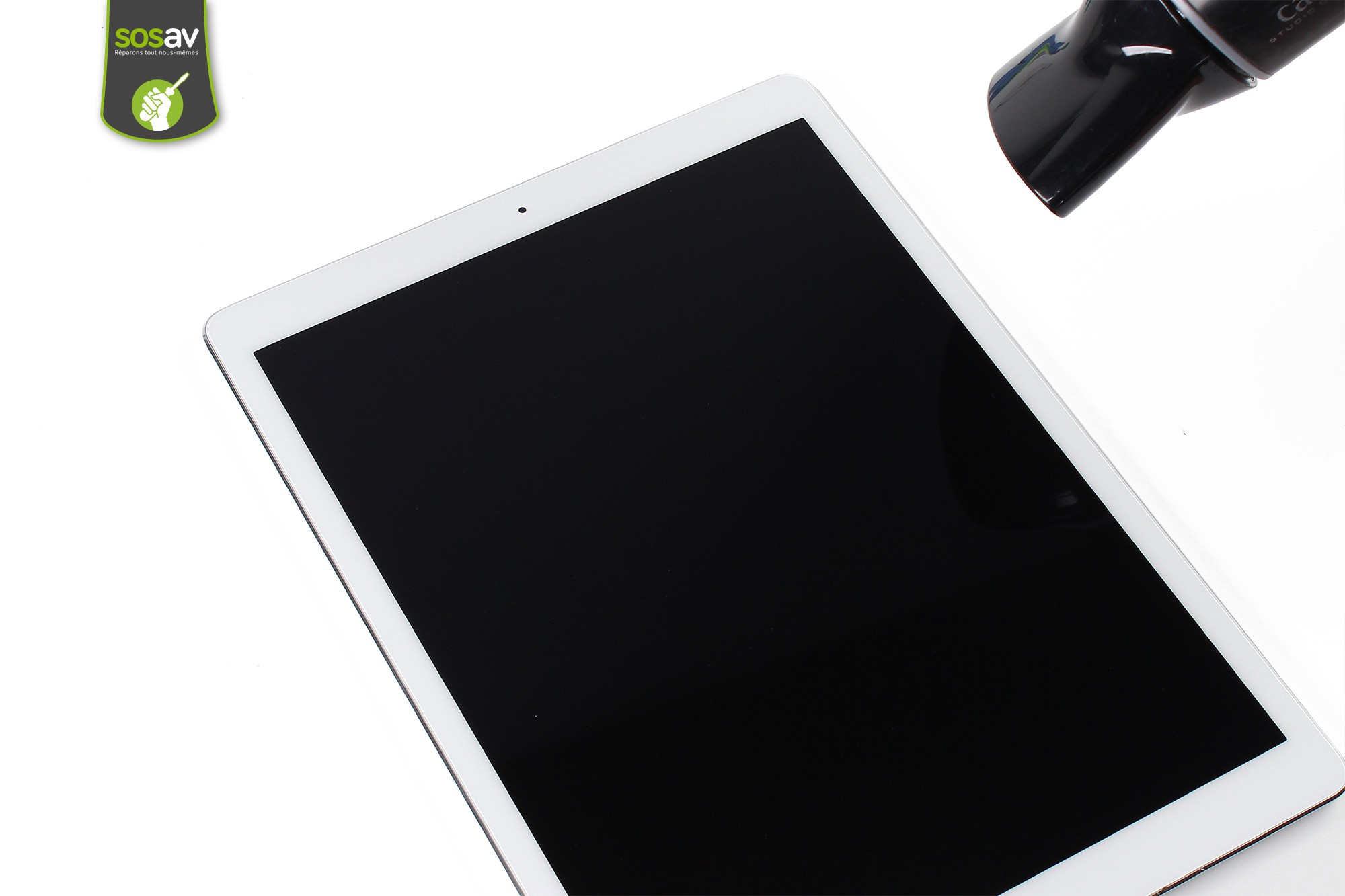

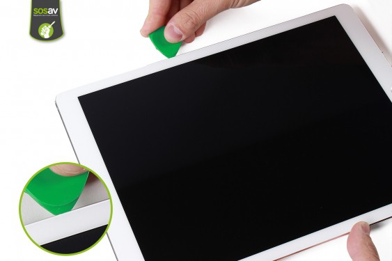

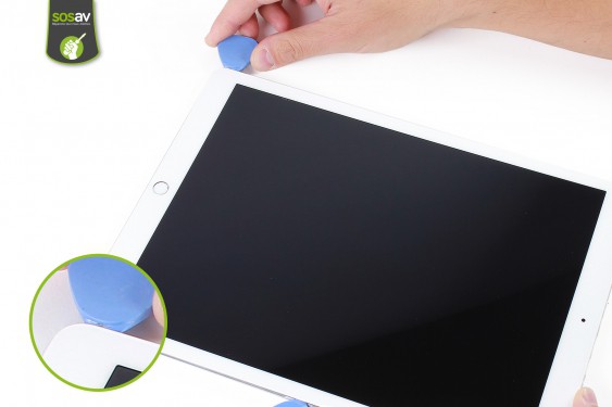

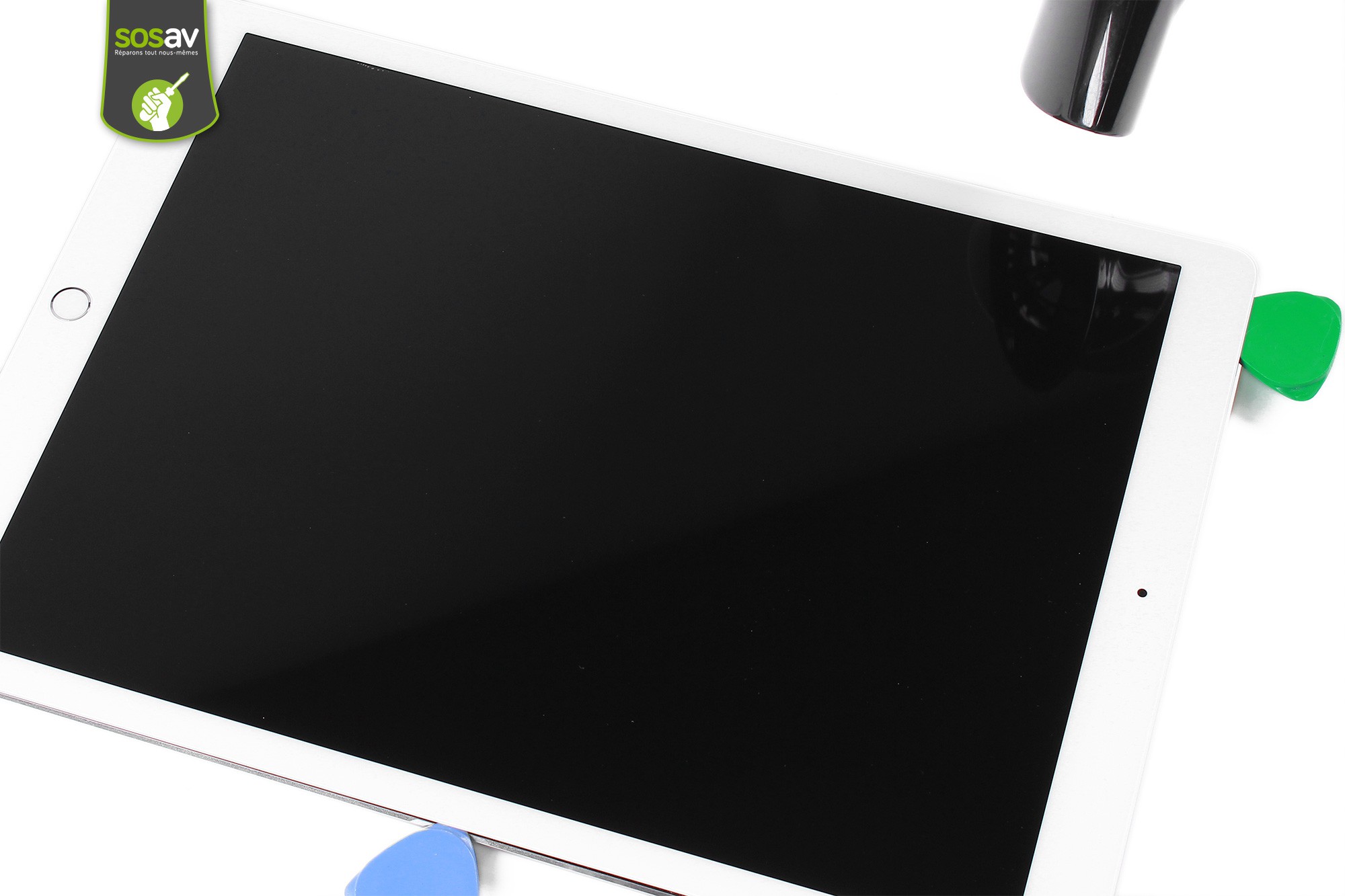

A l'aide d'un sèche-cheveux, chauffez le pourtour de l'écran de l'iPad Pro durant 2 à 3 minutes.Attention à ne chauffer que le contour, au risque d'endommager le LCD au centre.

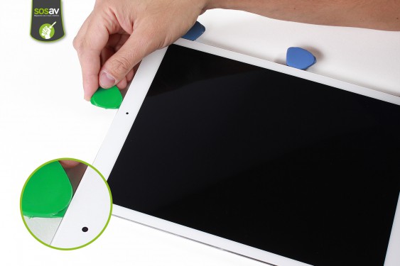

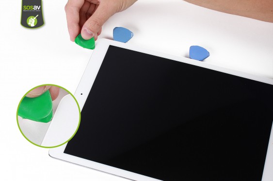

Insérez le médiator du côté droit, entre le châssis et l'écran. Puis faites-le glisser vers le bas.Ne forcez pas, si cela ne se décolle pas, n'hesitez pas à re-chauffer l'écran.

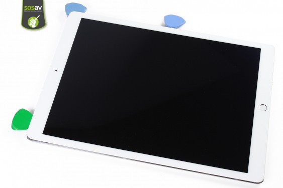

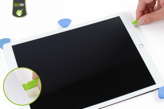

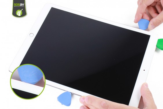

Placez des médiators entre l'écran et le châssis.Cela permet de garder l'écran soulevé le temps de décoller le reste de l'écran.Continuez l'opération sur le haut de l'écran.
Chauffez la partie gauche de l'écran et continuez à décoller l'écran.Placez les médiators entre l'écran et le châssis pour maintenir l'écran entrouvert.

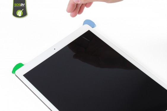

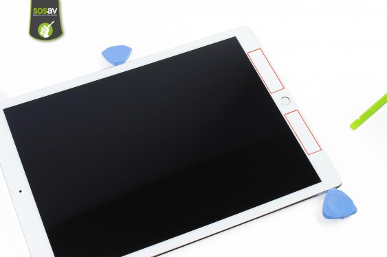

Reprenez le sèche-cheveux pour décoller la partie basse de l'iPad.Utilisez la spatule en nylon pour décoller délicatement l'écran.Il y a 2 antennes collées comme indiqué sur les rectangles rouges de la seconde image.La nappe du bouton home est très proche du bord, faites attention à ne pas l'abîmer en passant la spatule.

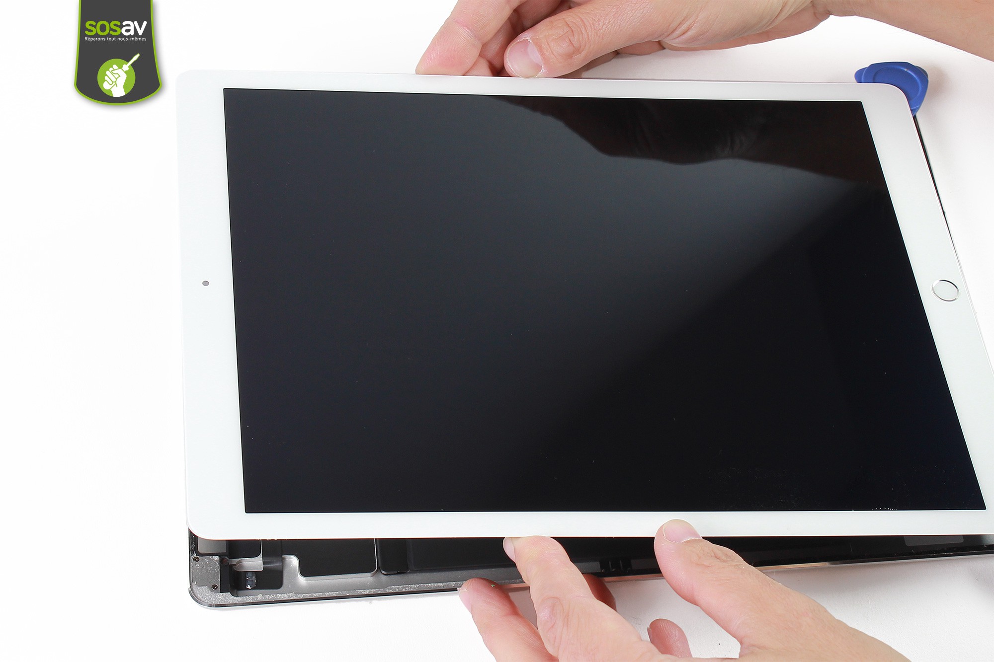

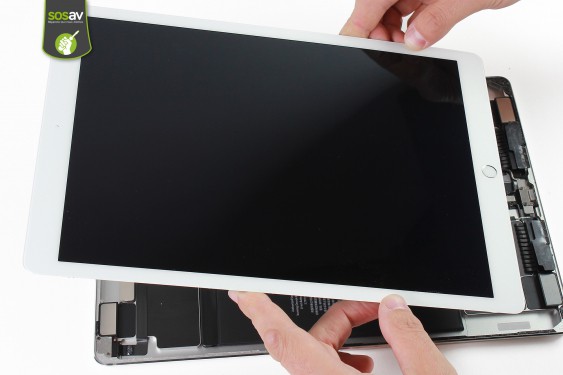

Reprenez l'iPad par le haut pour commencer à soulever l'écran.

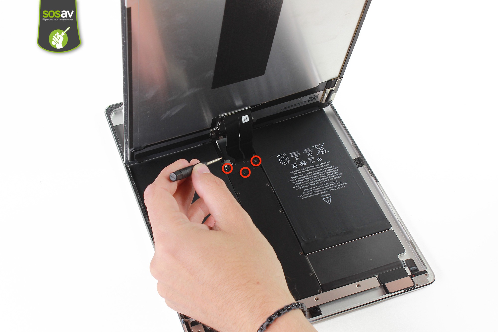

Placez vos mains sur les côtés de l'écran puis soulevez l'écran du bas vers le haut. Attention, ne retirez pas encore complètement l'écran, il est toujours retenu par deux nappes.

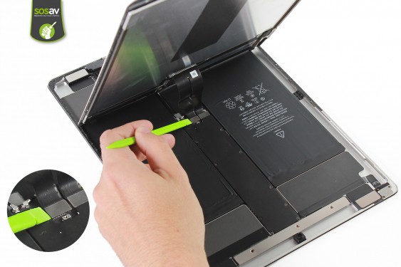

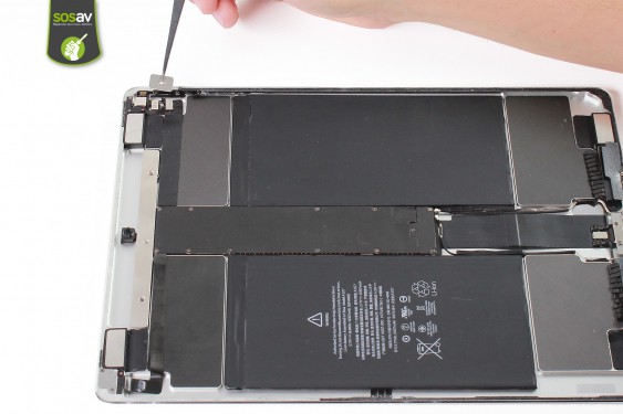

Prenez le tournevis cruciforme pour dévisser les 3 vis indiquées en rouge.Puis à l'aide de la pince en métal, retirez la plaque de maintien des nappes des connecteurs d'écran.

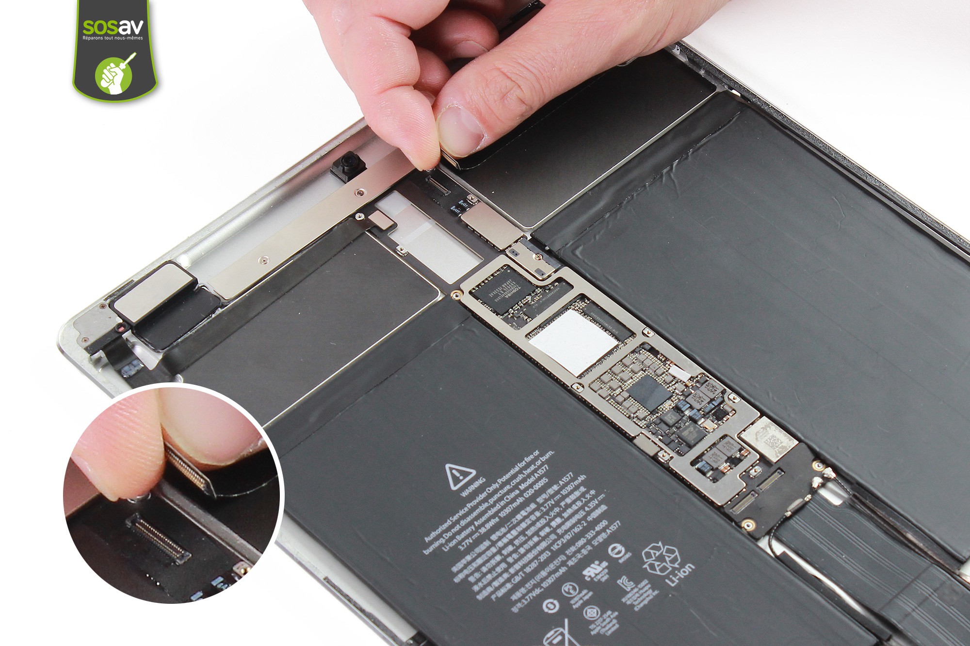

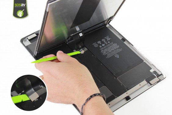

Reprenez la spatule en nylon pour retirer le premier connecteur.
Recommencez l'opération sur le 2ème connecteur situé juste à côté.

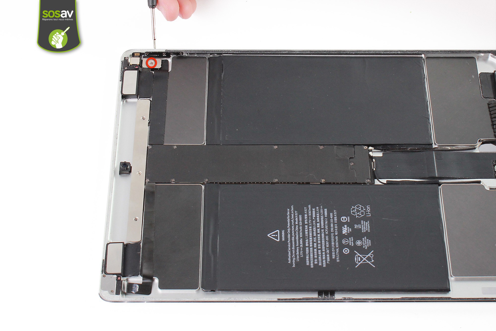

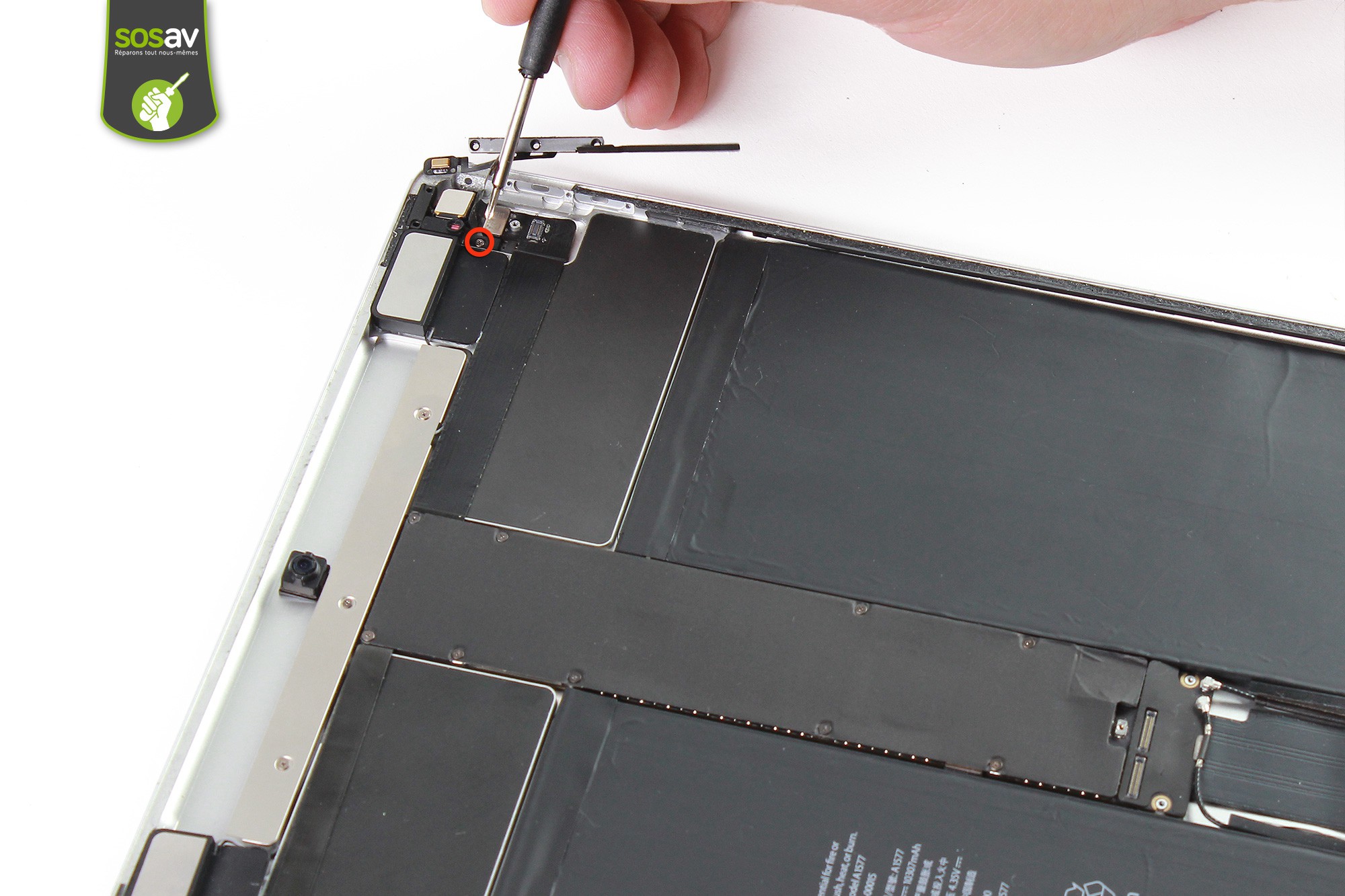

A l'aide du tournevis cruciforme, retirez la vis de maintien de la caméra arrière.

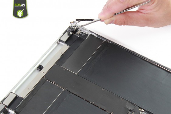

Puis retirez la plaque de protection avec la pince en métal.

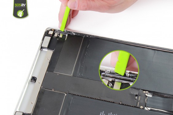

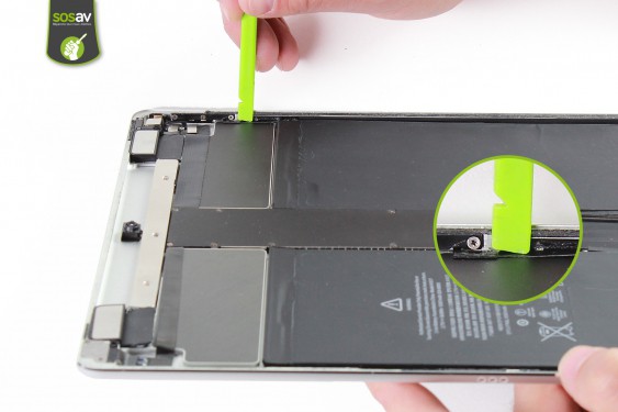

Réutilisez la spatule en nylon pour décoller l'adhésif noir sur le coté de l'iPad comme indiqué sur la photo.

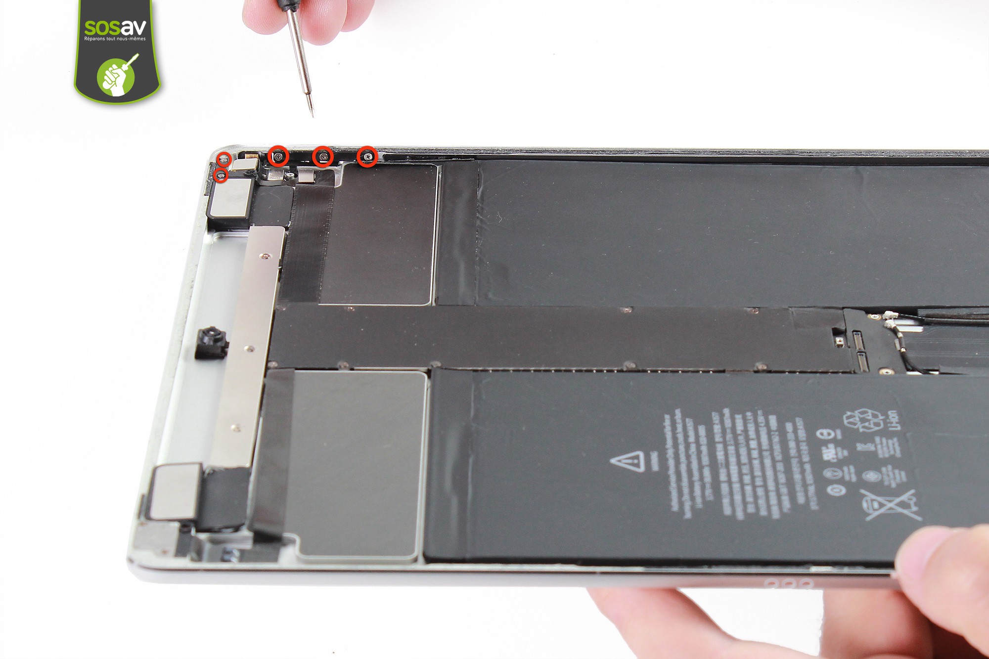

Avec le tournevis cruciforme, dévissez les 5 vis entourées en rouge.Ces vis servent à maintenir les nappes des boutons power et volume.

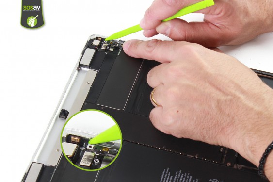

Reprenez la spatule en nylon, pour déloger la nappe du châssis.
Avec la pointe de la spatule en nylon, decollez le bout le nappe.Cette partie est très fine, ne tirez pas trop fort au risque de déchirer la nappe.

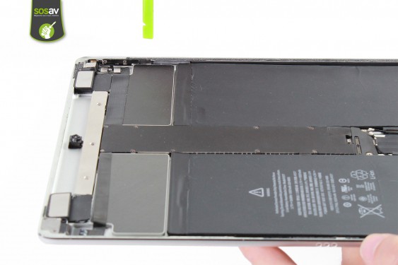

Reprenez le tournevis cruciforme pour dévisser la vis située sous la nappe.Puis retirez l'ensemble de la nappe grâce à la pince en métal.

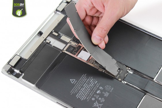

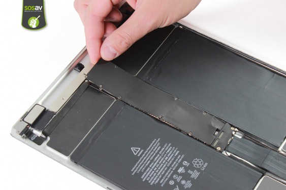

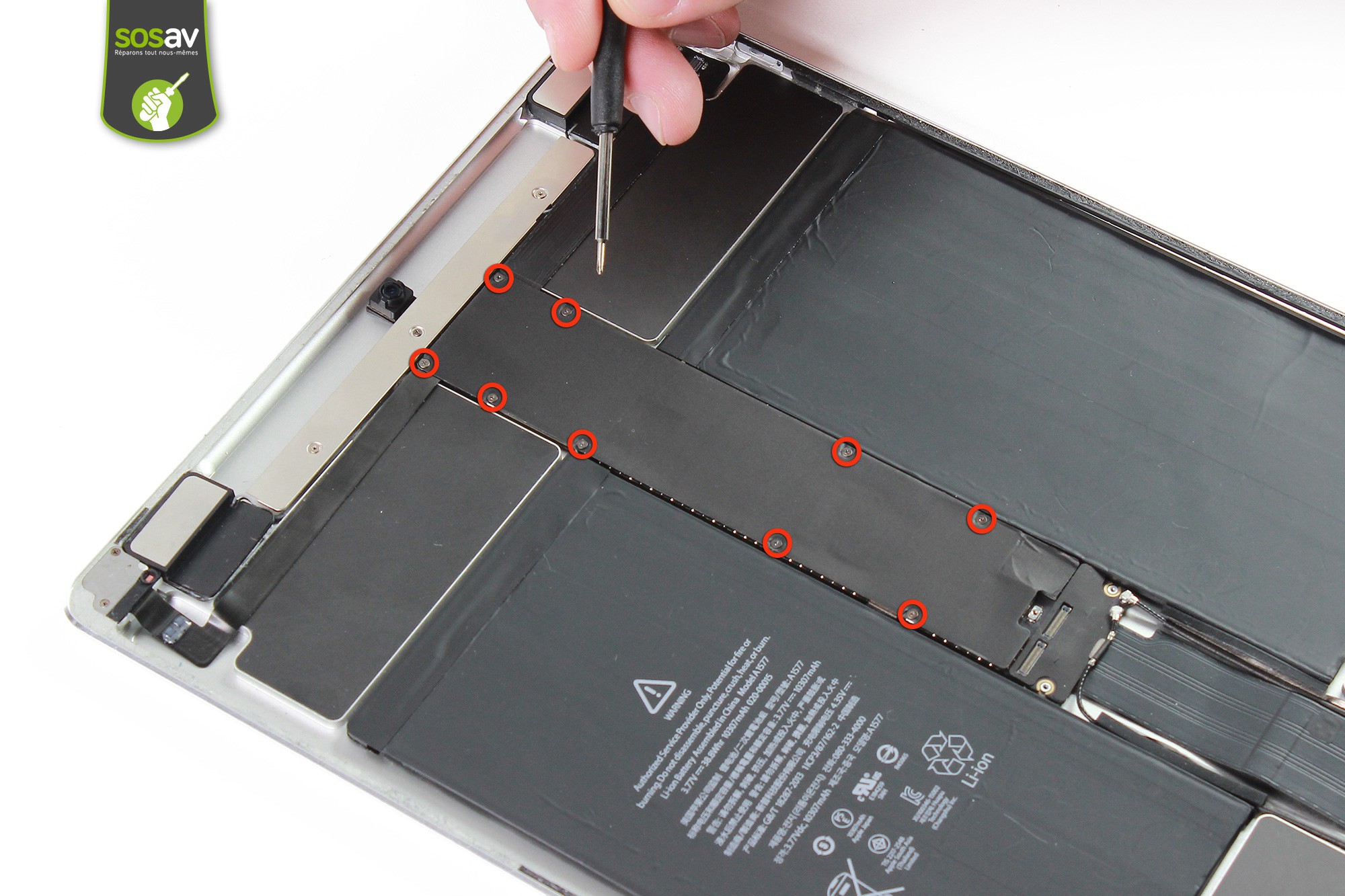

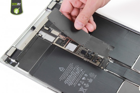

A l'aide du tournevis cruciforme, dévissez les 9 vis entourées en rouge.L'ensemble de ces vis servent à maintenir la plaque qui couvre la carte mère.
Prenez la plaque, pour la retirer délicatement.

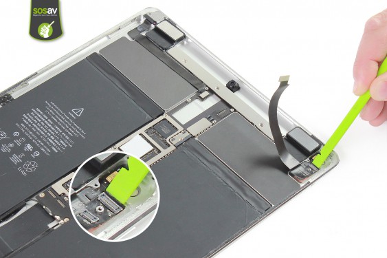

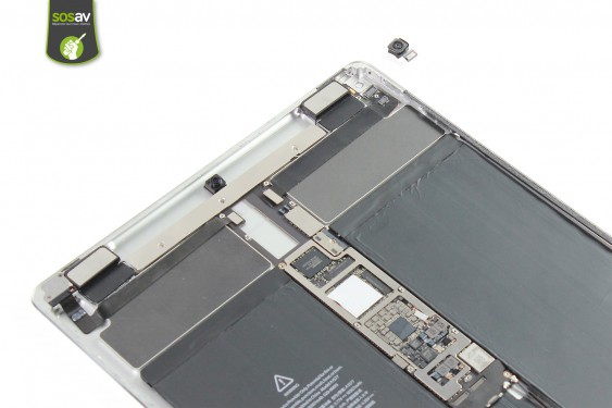

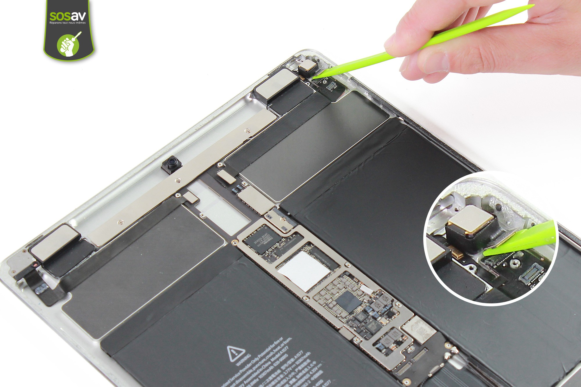

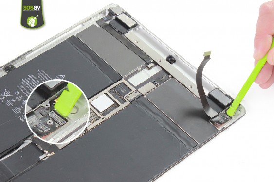

Soulevez le connecteur de la caméra grâce à la spatule en nylon.
Puis décollez légèrement la caméra du châssisA présent, retirez la caméra arrière.La nappe de connexion de la caméra arrière fait le tour de la pièce. Faites attention lors du retrait de la pièce de ne pas sectionner la nappe.

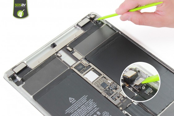

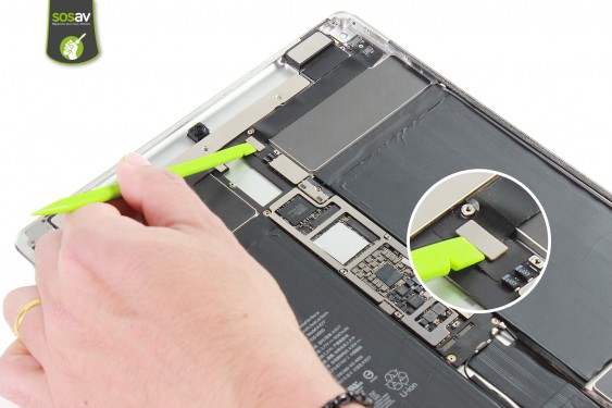

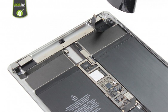

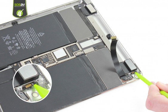

Toujours avec la spatule en nylon, déconnectez la nappe de raccordement boutons / caméra.

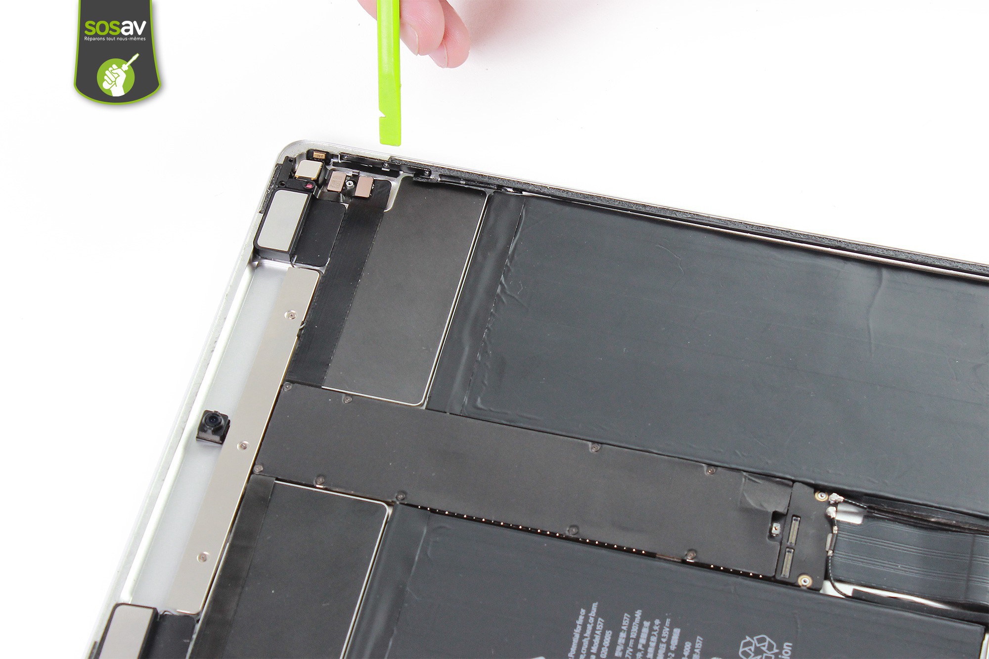

Etape 24
Puis tirez délicatement la nappe , afin de la décoller du châssis.
Etape 25

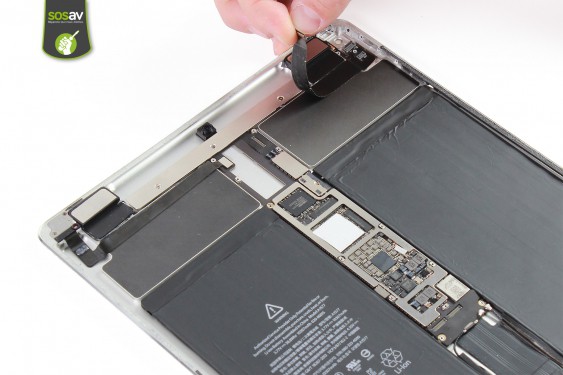

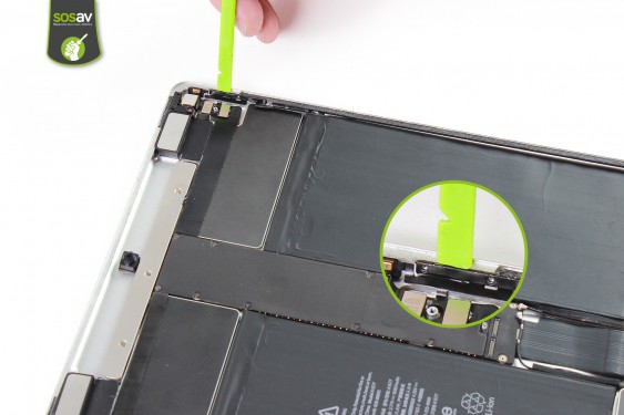

Reprenez le sèche-cheveux pour décoller la partie droite de la nappe.
Etape 26

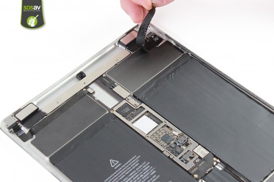

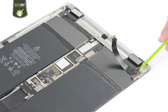

Continuez a décoller la nappe du châssis.Le connecteur de l'appareil photo est sur le bout de la nappe, ne pas forcer pour le retirer.
Etape 27

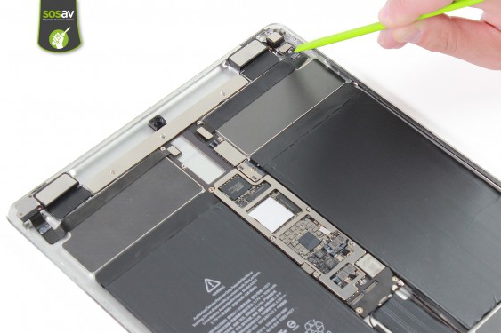

Avec la pointe de la spatule, décollez le reste de la nappe.
Etape 28

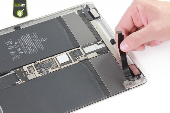

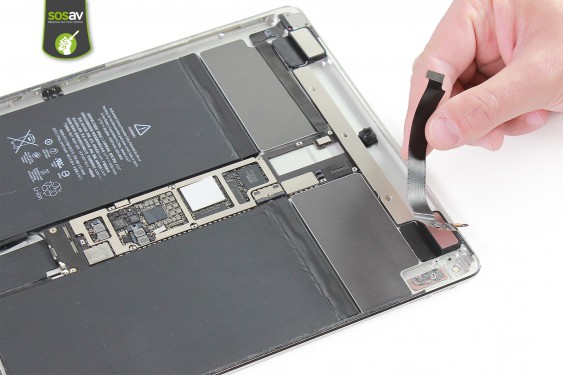

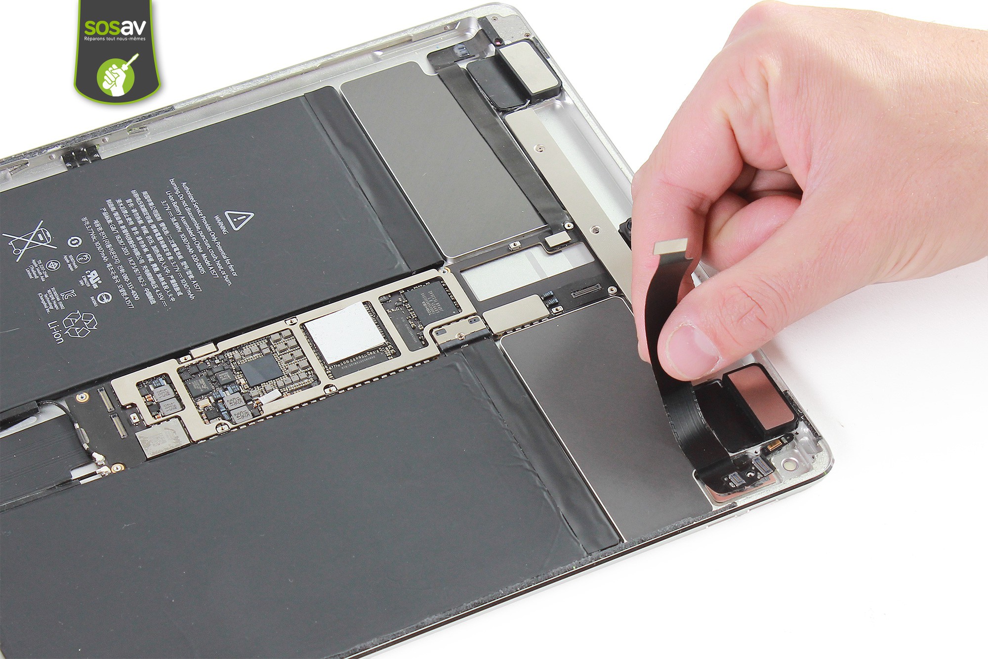

Vous pouvez retirer la nappe complète de raccordement.
Etape 29
La nappe complète de raccordement des boutons et caméra est maintenant démontée.Remplacez-la par une nouvelle nappe si besoin.
