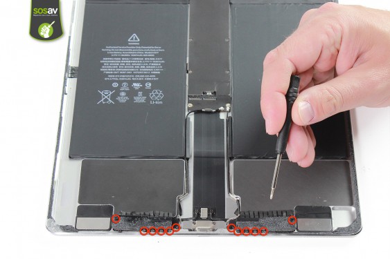

Reprenez le tournevis cruciforme, puis dévissez l'ensemble des vis entourées en rouge.

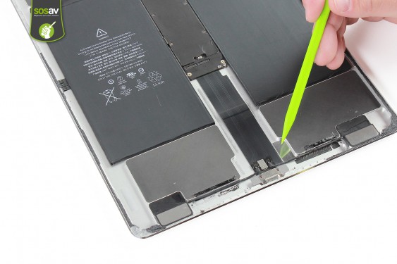

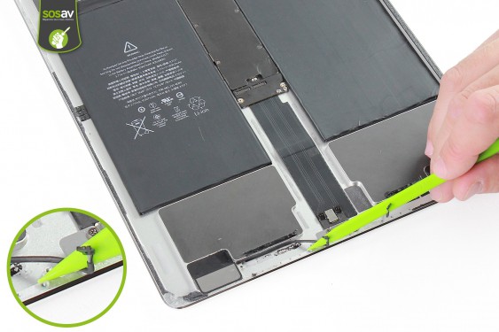

Puis à l'aide de la spatule, débranchez le cable d'antenne relié à la carte mère.
Recommencez sur la 2ème antenne située juste à coté.
Utilisez la pointe de la spatule en nylon pour commencer à décoller l'antenne de droite.
Glissez la pointe de la spatule sous le reste de l'antenne pour la décoller. Répétez cette opération pour l'antenne de gauche.

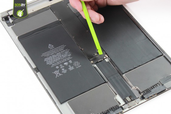

Décollez l'antenne de gauche, puis avec la spatule en nylon commencez à retirer le bloc antenne.
Soulevez le bloc antenne grâce à la spatule en nylon.

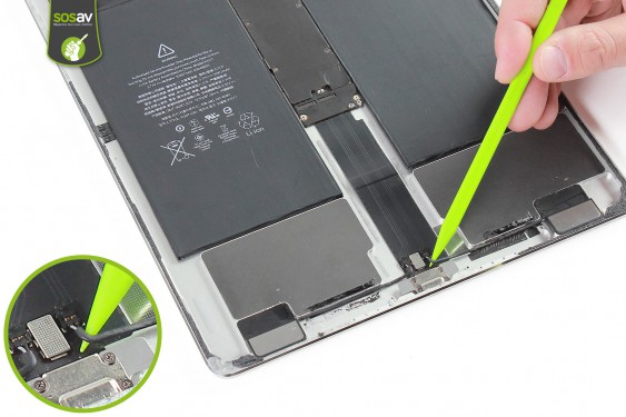

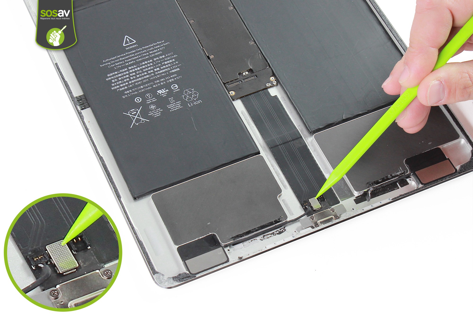

Avec la pointe de la spatule, soulevez le connecteur.Si vous souhaitez remplacer uniquement le haut-parleur bas gauche, passez directement à l'étape 28.
Déconnectez maintenant le connecteur d'antenne de gauche.

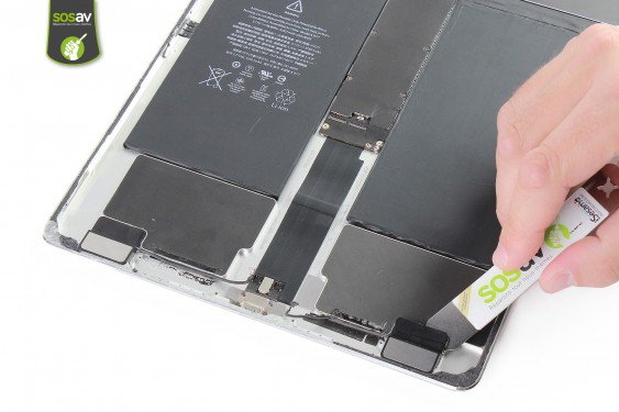

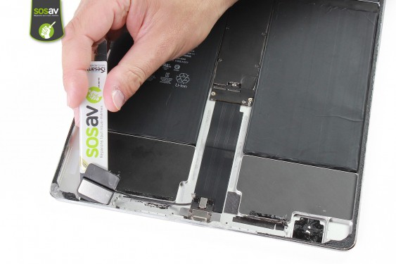

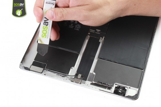

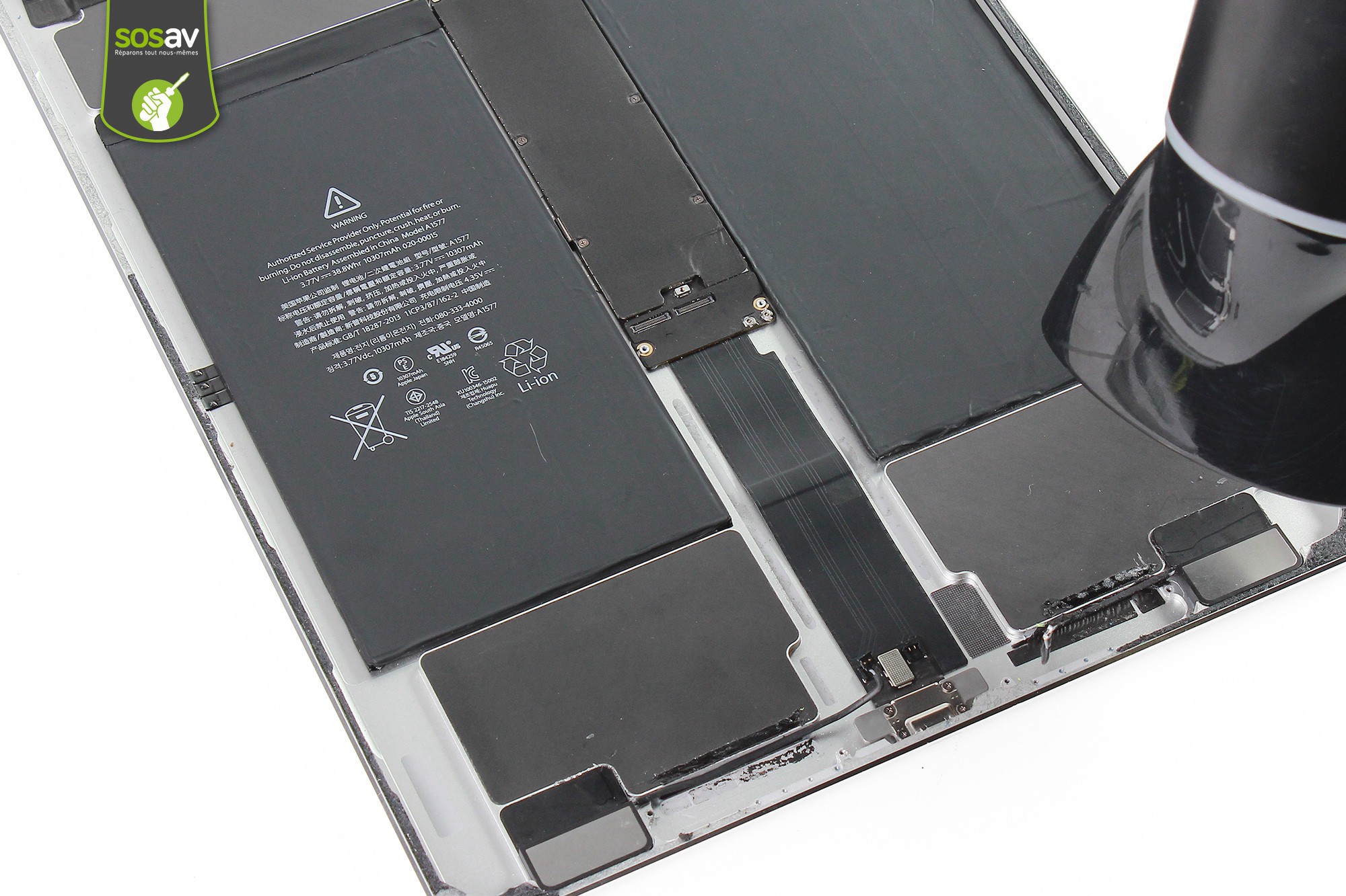

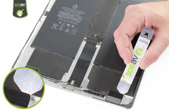

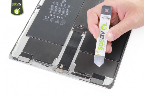

Chauffez les haut-parleurs bas avec le sèche cheveux.Le haut-parleur est collé avec une colle très forte. N'hésitez pas à bien chauffer la partie à décoller.
Etape 26

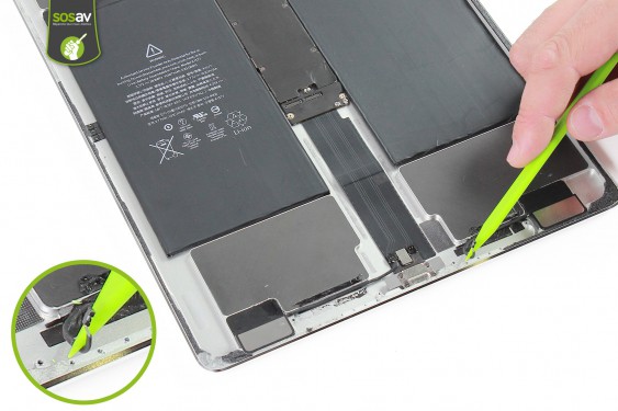

Puis commencez à soulever le haut-parleur en le décollant bien du châssis.
Etape 27
Le haut-parleur doit du bas est maintenant retiré.Remplacez-le par un nouvel haut-parleur en cas de problème de son.

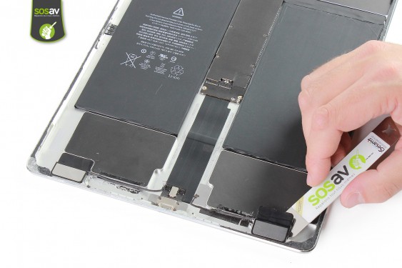

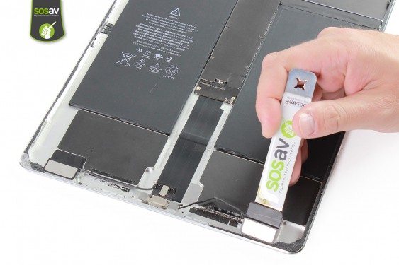

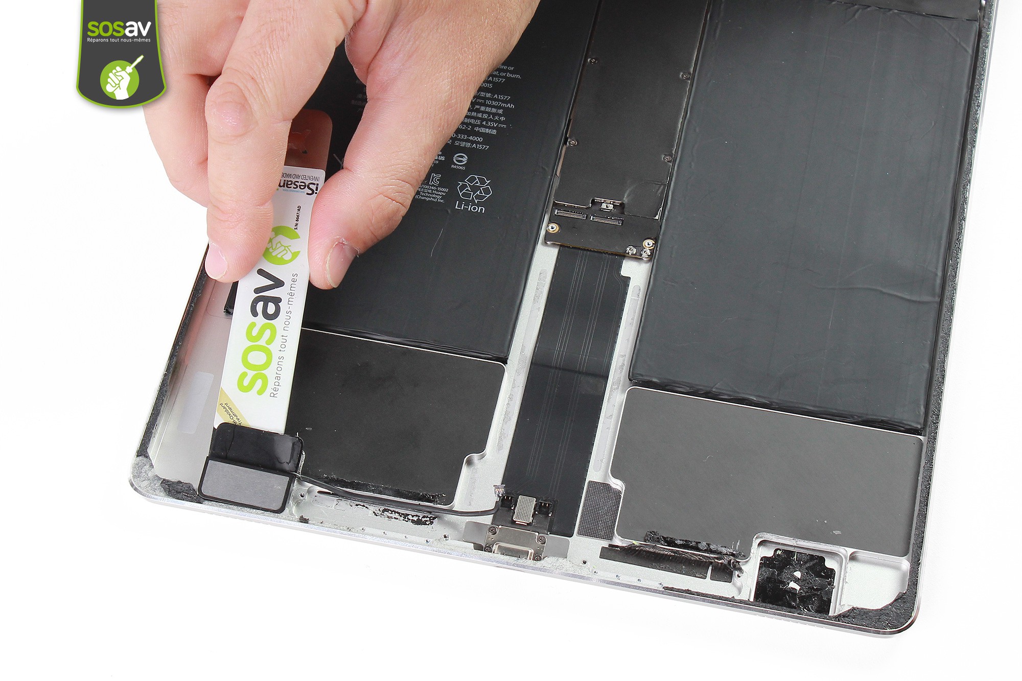

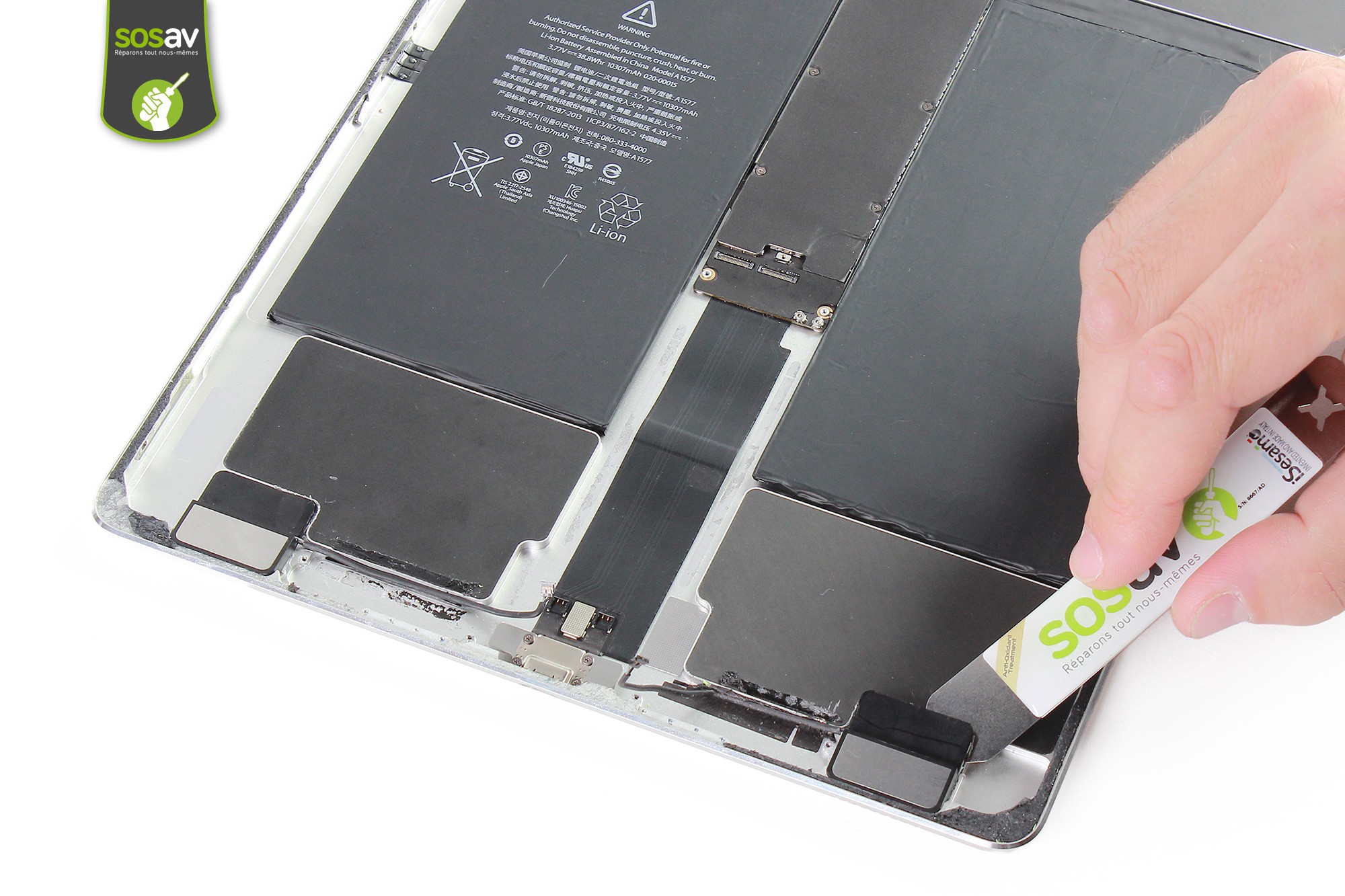

Toujours avec la spatule iSesamo, décollez le haut-parleur bas gauche.
Etape 29

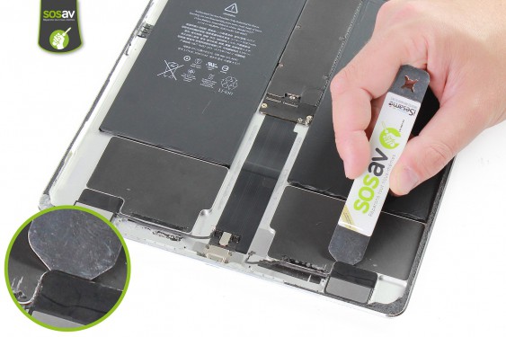

Soulevez le haut parleur, puis saisissez-le pour le retirer.
Etape 30
Les hauts-parleur bas de l'iPad Pro sont entièrement démontés.Vous pouvez les remplacer si vous rencontrez des problèmes de son.
