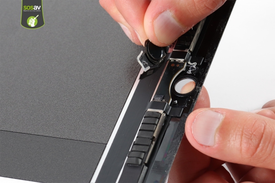

N'oubliez pas de bien replacer votre bouton home d'origine sur le nouvel écran afin de préserver la fonction Touch ID. Si vous changez le bouton home iPad Pro 9,7" (2016), vous perdrez définitivement Touch ID et vous devrez ajouter un code de verrouillage pour plus de sécurité.
