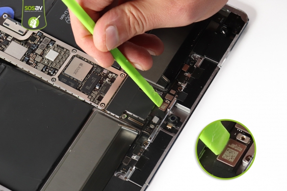

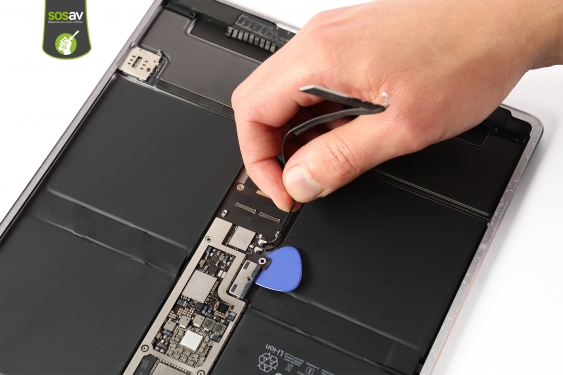

Reprenez le tournevis pour dévisser la vis entourée en bleu. (Photo 1)Calez un médiator pour soulever le connecteur de la batterie.Cela permet de poursuivre la réparation iPad sans risque de court-circuit de la batterie !

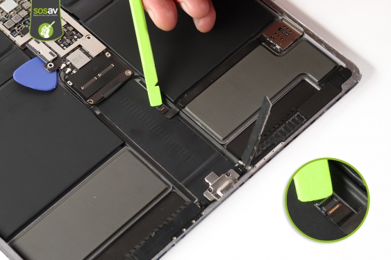

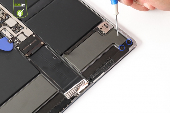

Dévissez les 8 vis cruciformes en bas de l'iPad, entourées en bleu sur la Photo 1.Puis commencez à décoller la première antenne WiFi avec la spatule en nylon.Vous pouvez comment par la gauche ou la droite.

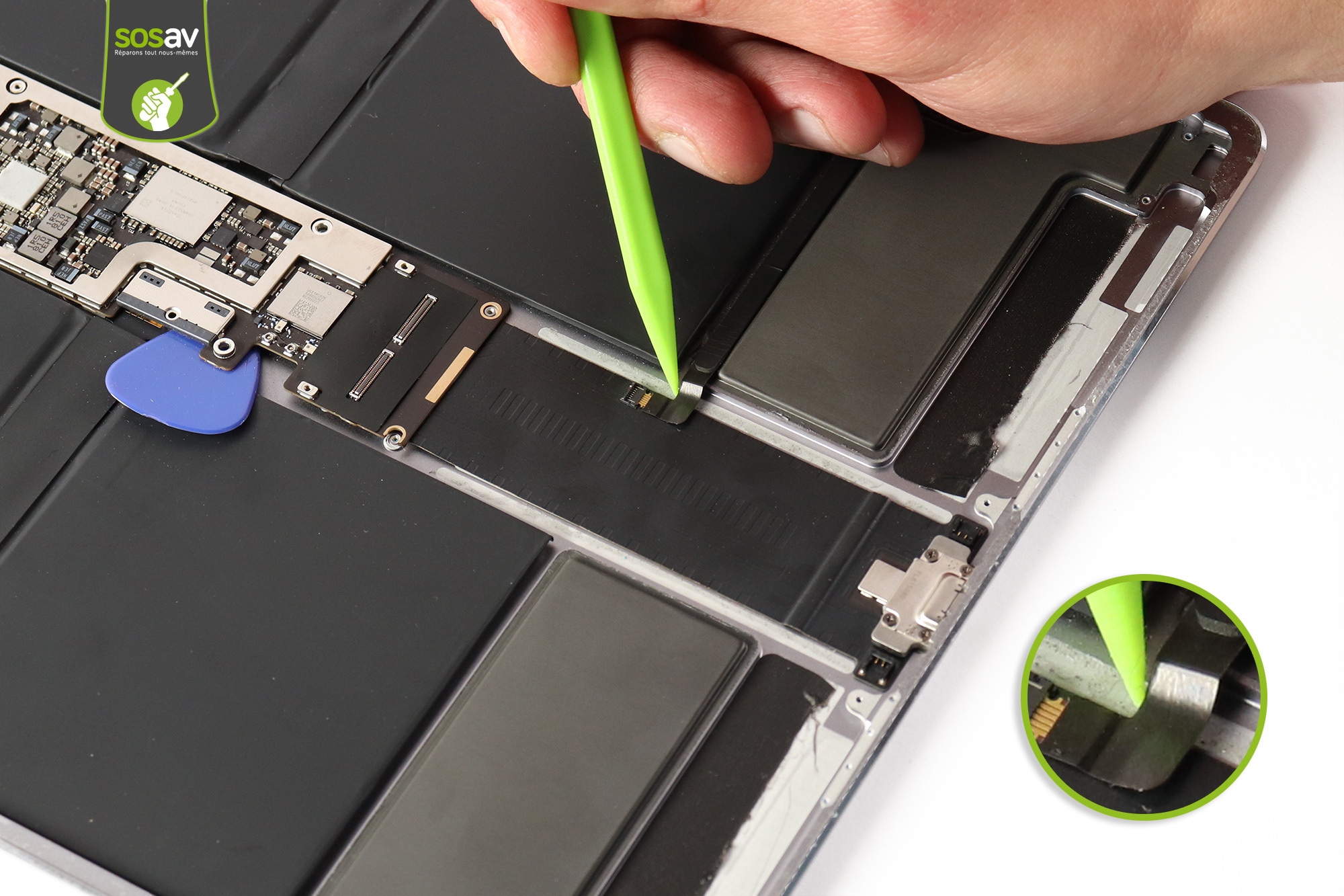

Avant de poursuivre, déverrouillez et sortez la nappe du lecteur SIM qui va gêner lors du retrait de l'antenne.
Retirez les 2 vis cruciformes entourées en bleu. (Photo 1)Puis décalez le haut-parleur afin de pouvoir libérer l'antenne.

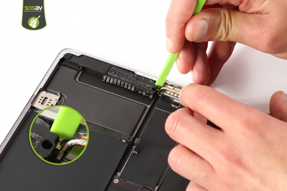

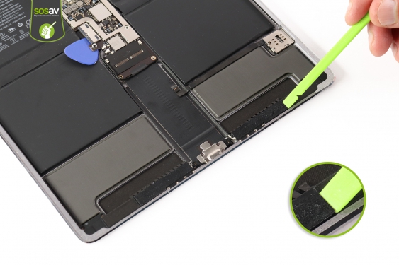

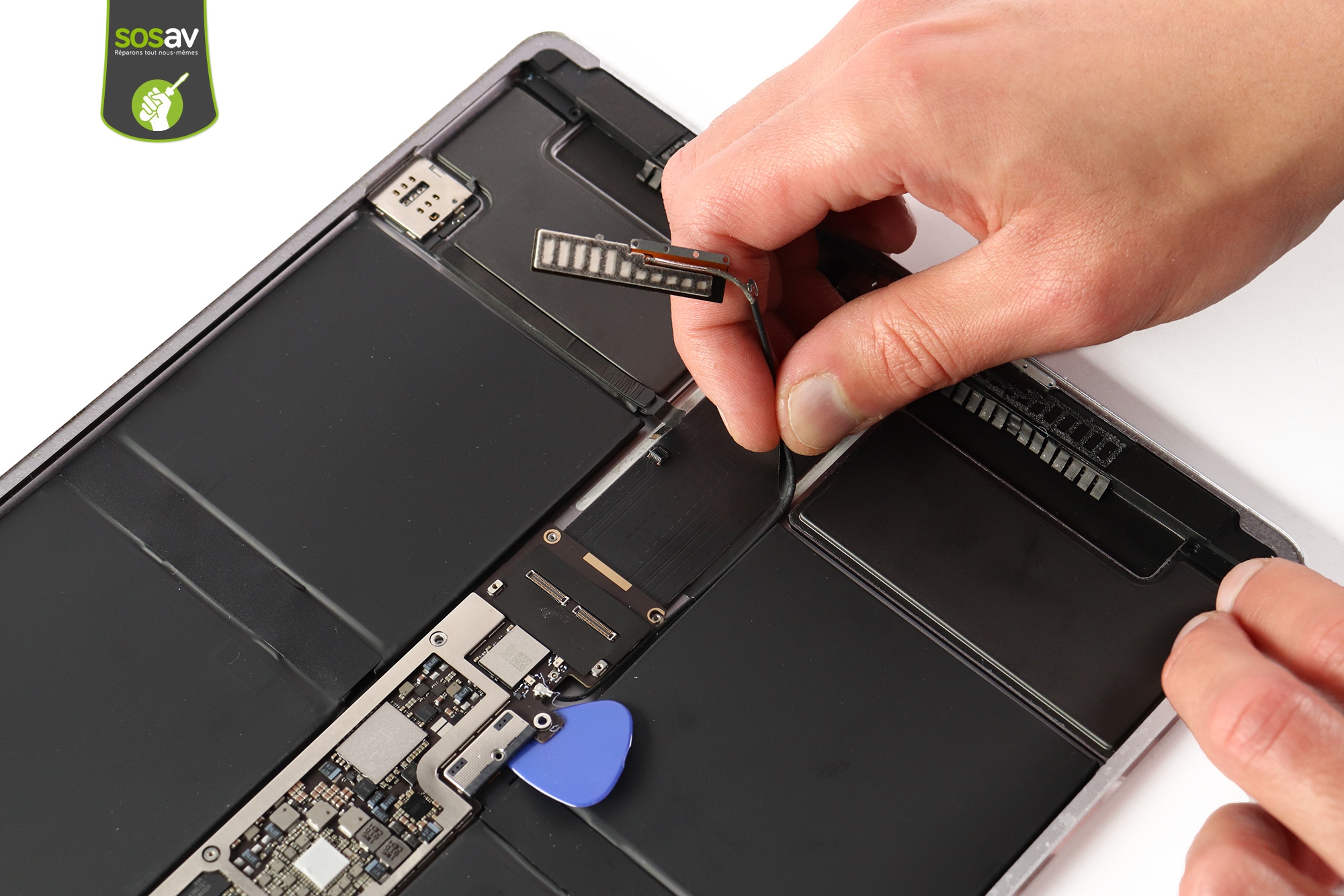

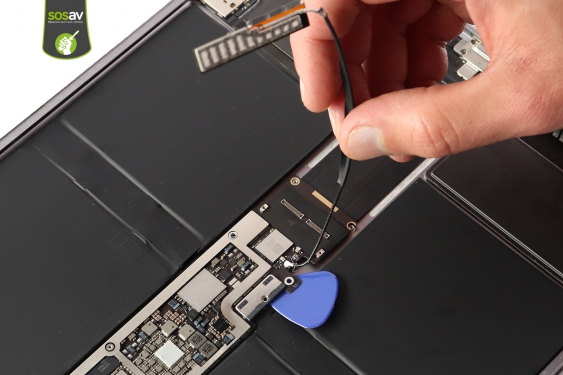

Répétez l'opération pour l'autre antenne WiFi gauche en décollant la première partie avec la spatule en nylon.

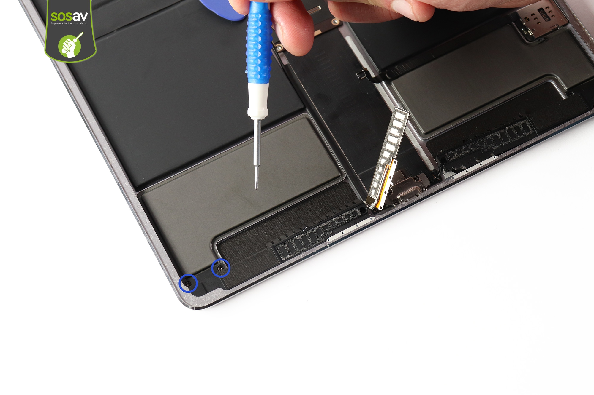

Retirez les deux autres vis cruciformes entourées en bleu. (Photo 1)Puis décalez le haut-parleur afin de libérer l'autre antenne WiFi.

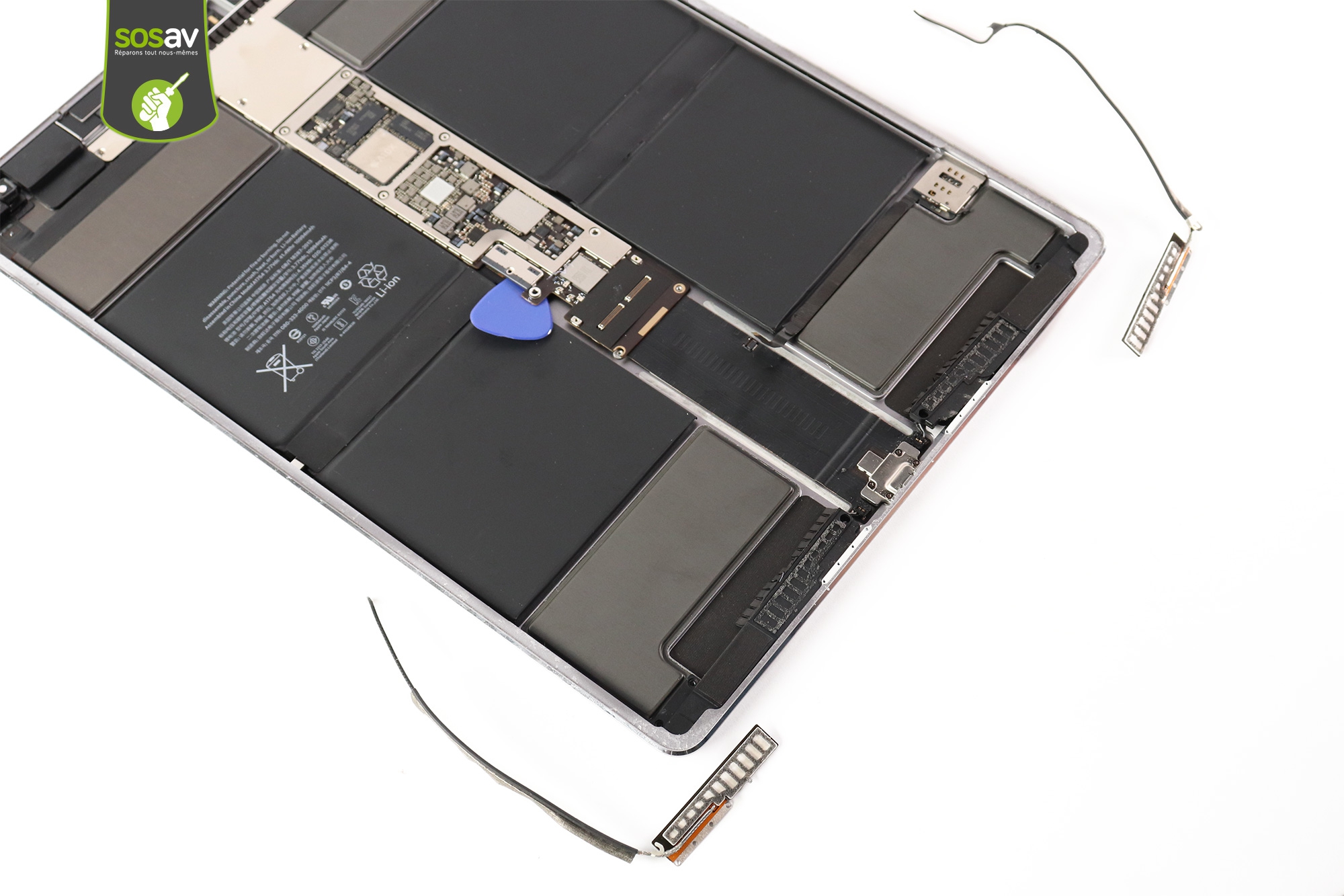

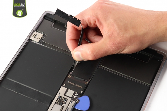

Retirez ensuite l'ensemble de l'antenne.
Les deux antennes WiFi sont déposées.

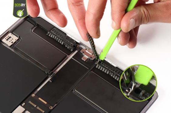

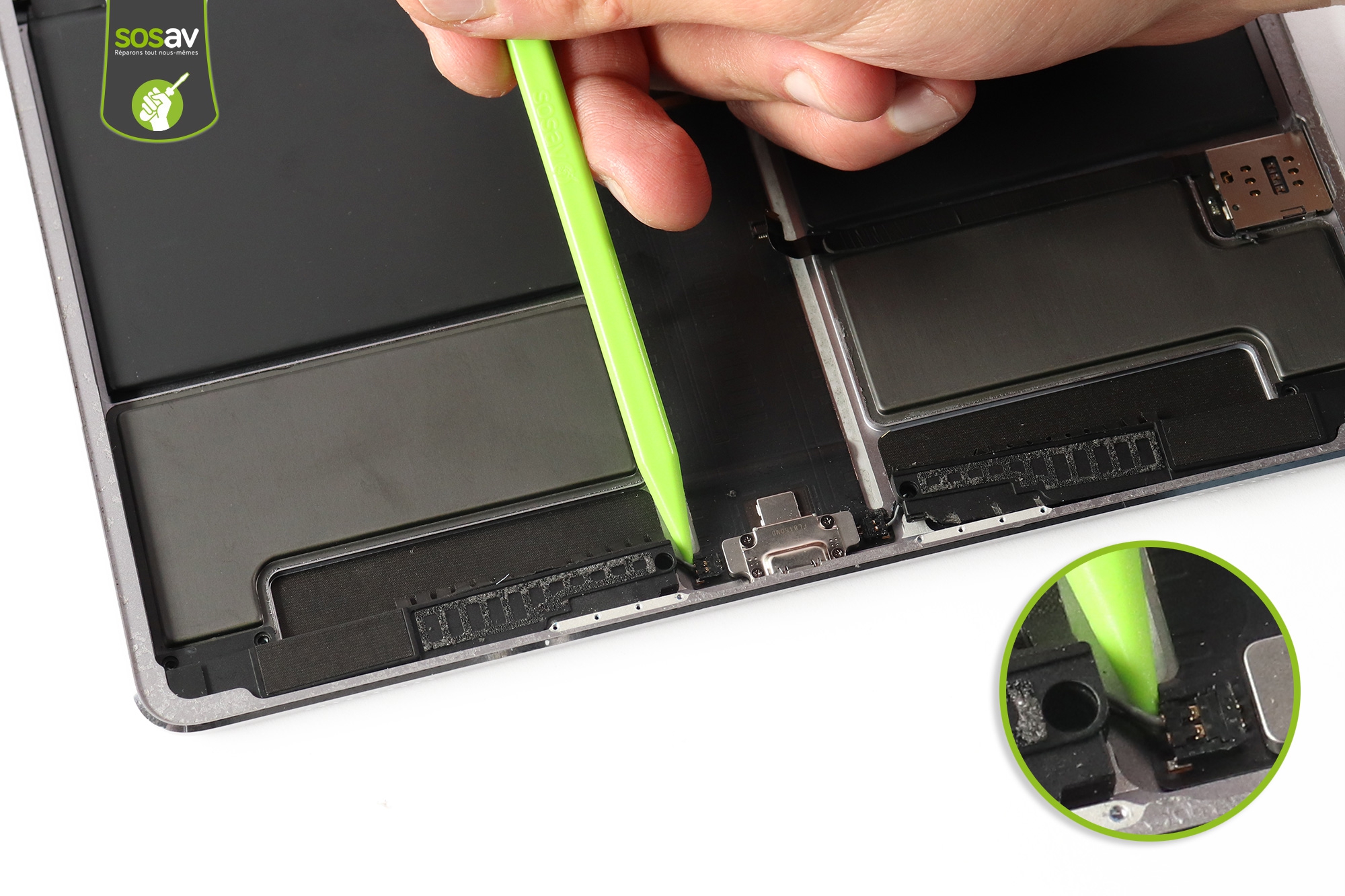

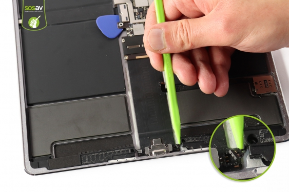

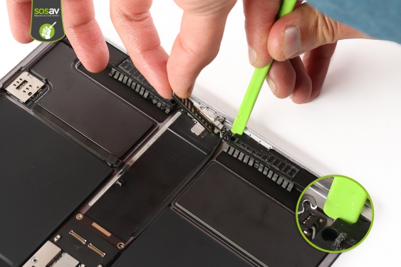

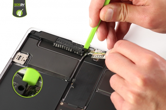

Utilisez la pointe de la spatule en nylon pour déconnecter chaque haut-parleur de part et d'autre du port de charge.
Vous n'avez plus qu'à extraire les deux haut-parleurs un à un.Il n'y a pas d'ordre spécialement :)

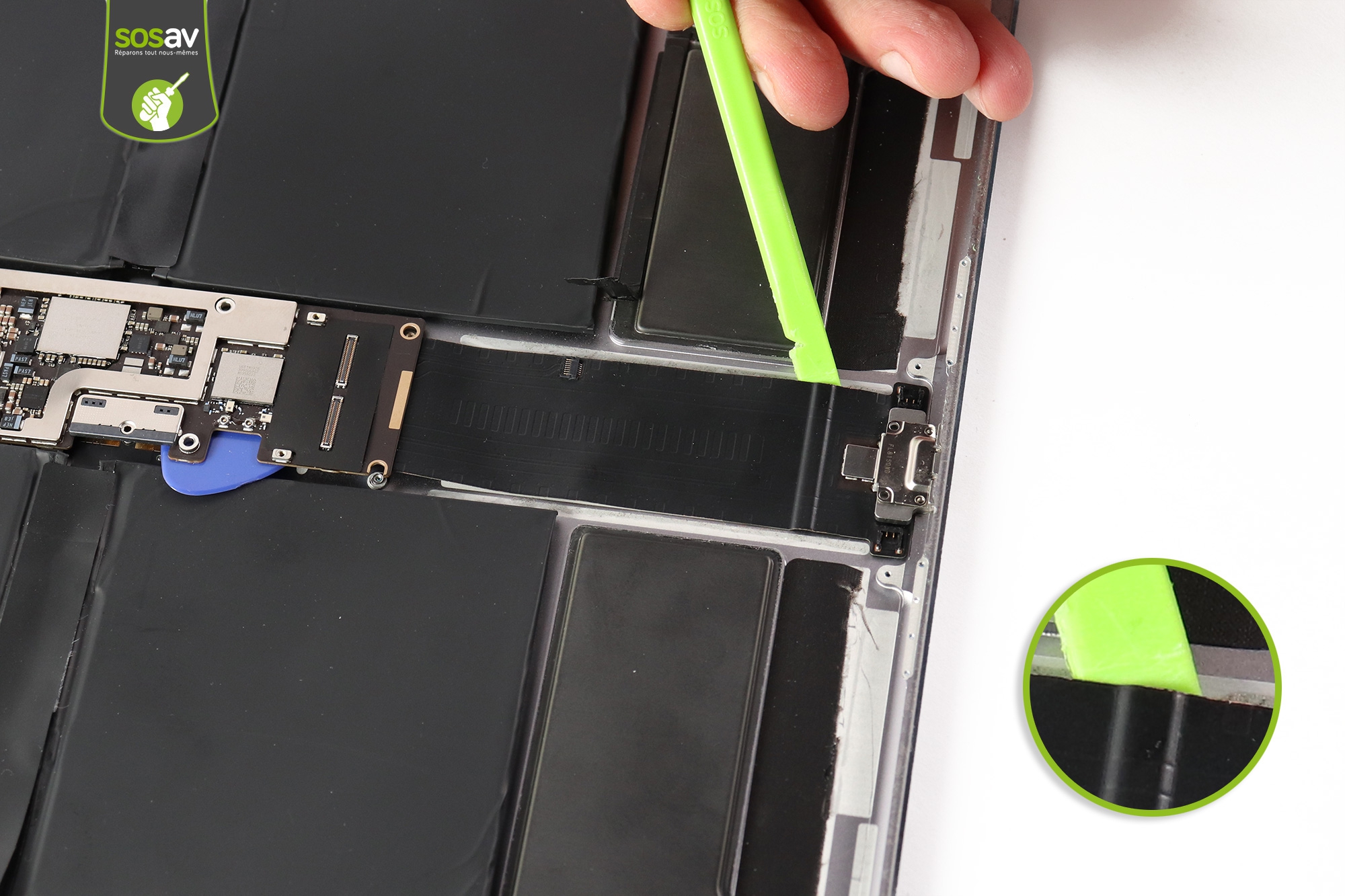

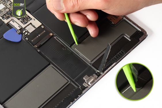

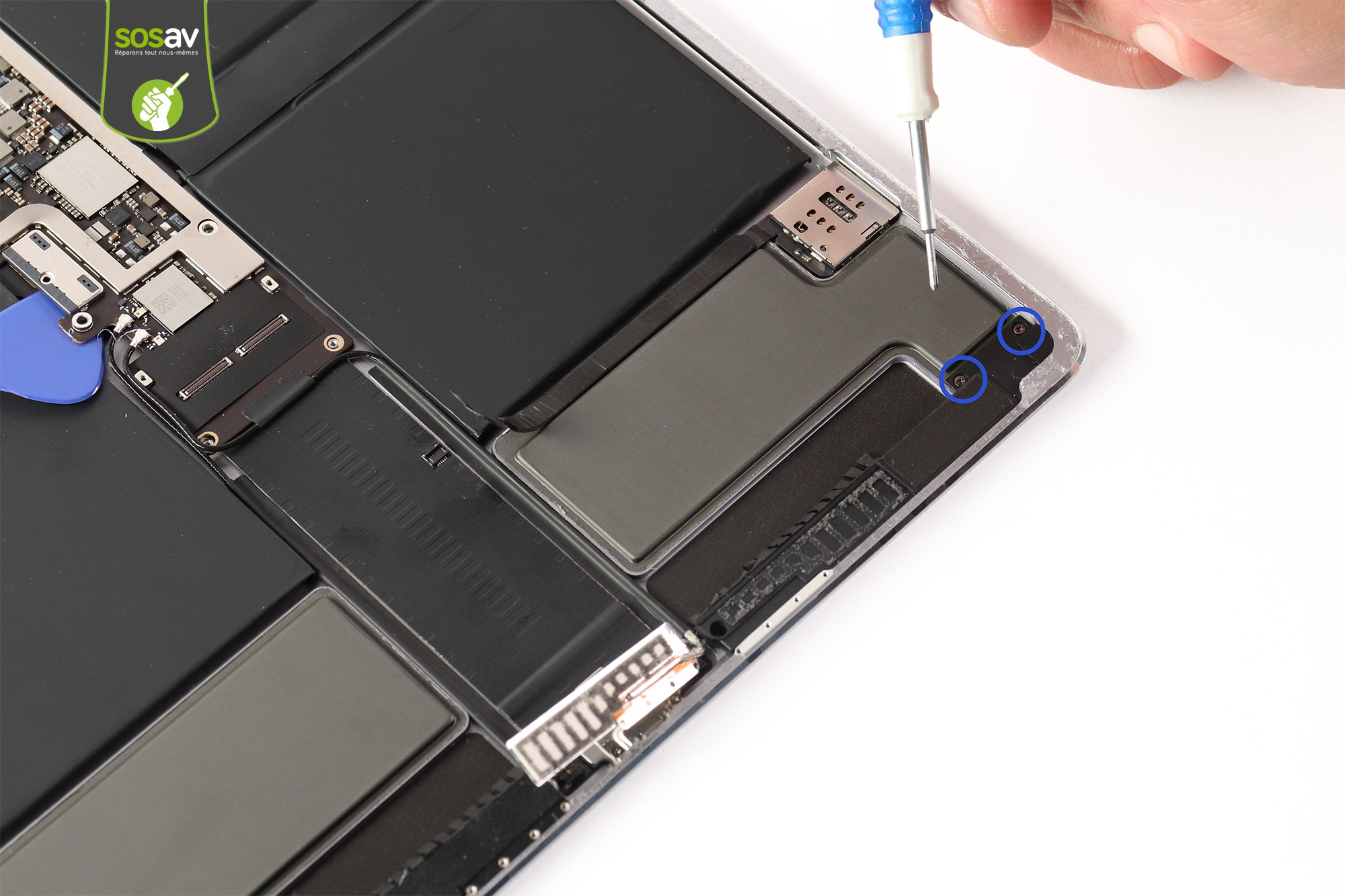

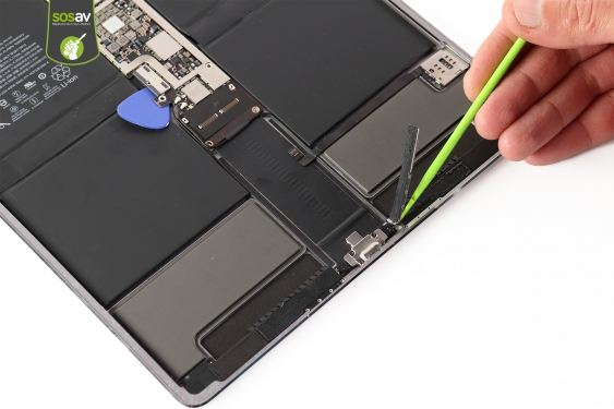

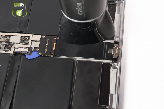

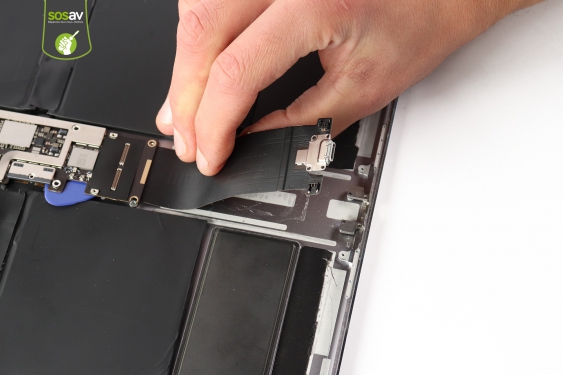

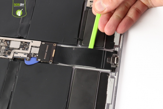

Utilisez la pointe de la spatule pour repousser la nappe du lecteur SIM.Dévissez ensuite les 4 vis cruciformes entourées en bleu. (Photo 3)Puis chauffez quelques secondes la partie basse de la carte mère qui comprend la nappe connecteur de charge.
Etape 26
Vous pouvez soulever la partie noire comprenant le connecteur de charge.

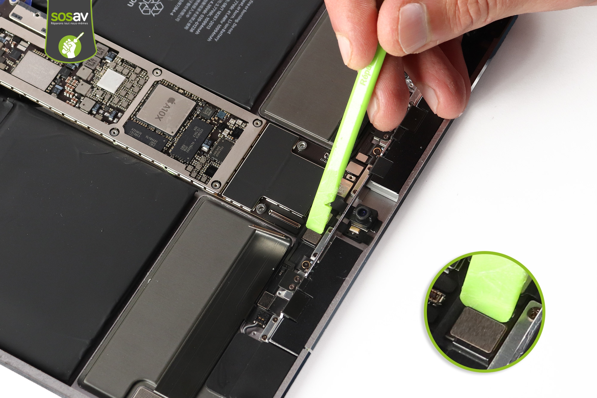

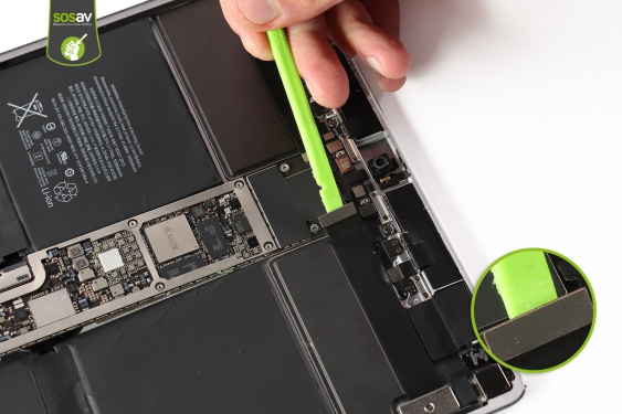

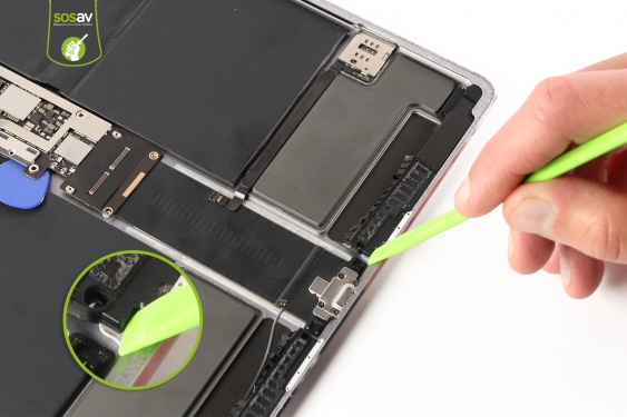

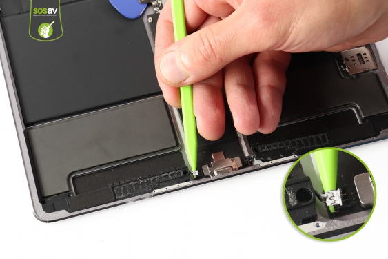

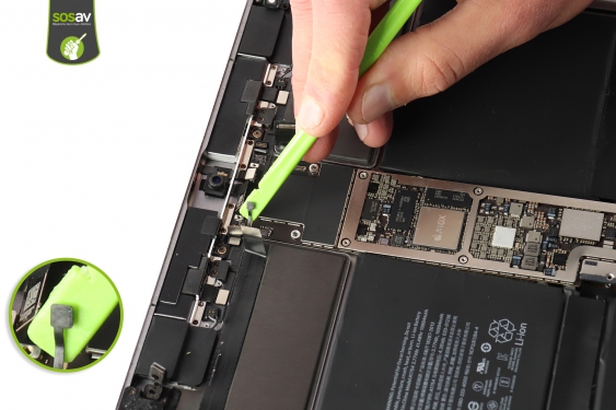

Gardez la spatule en main pour déconnecter le haut-parleur droit...... Ainsi que le gauche.
Etape 28

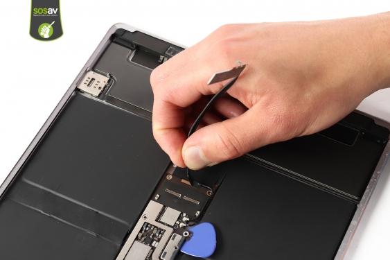

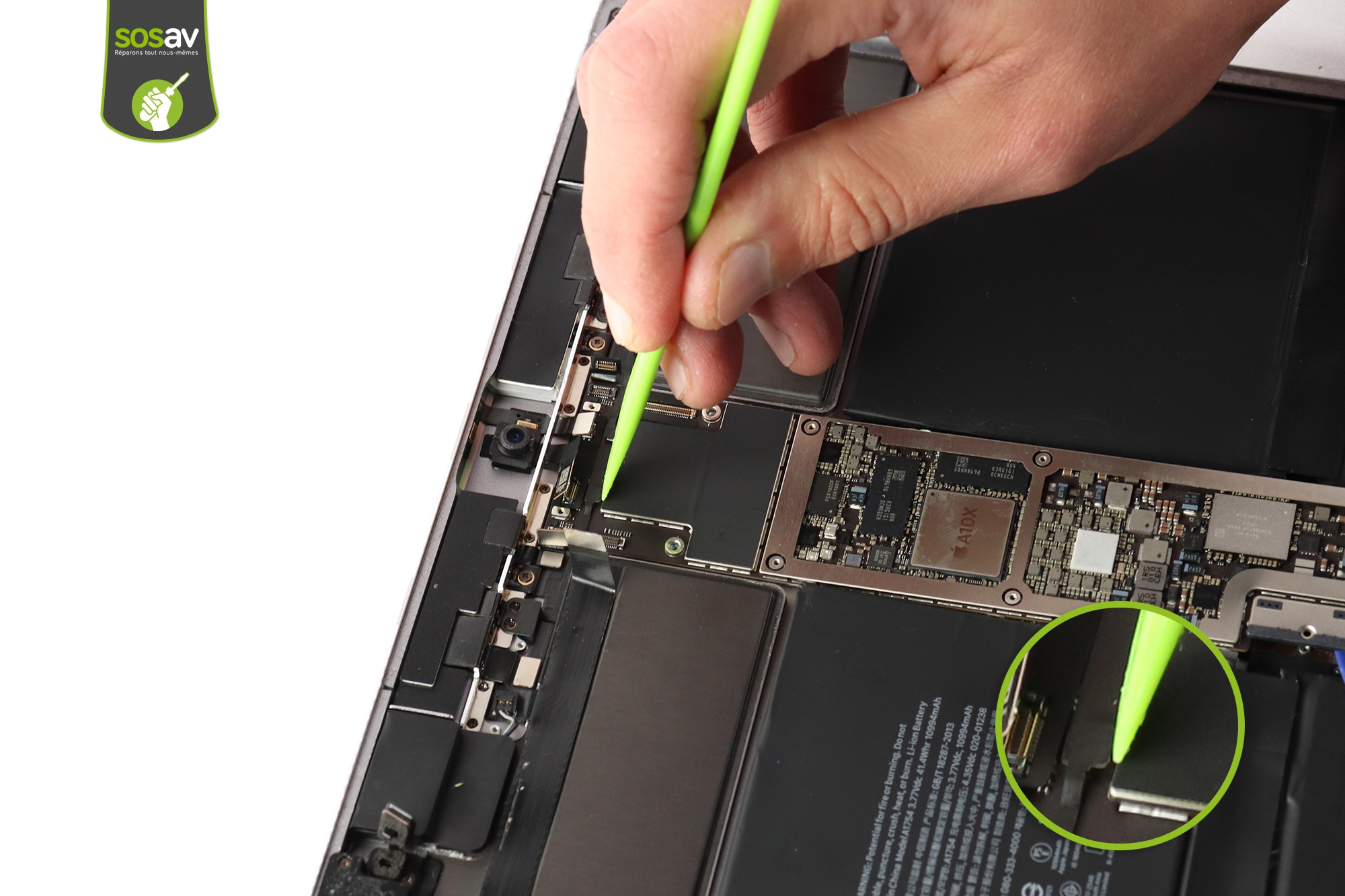

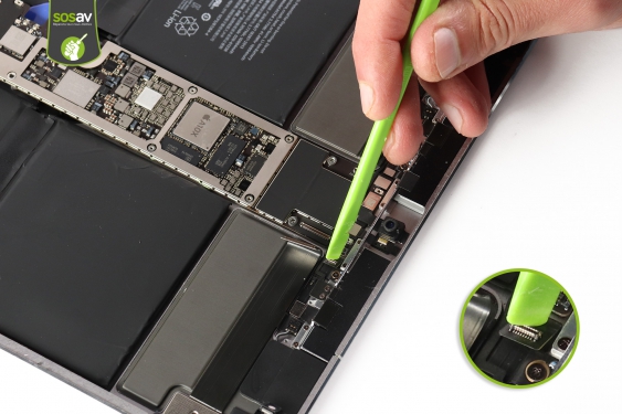

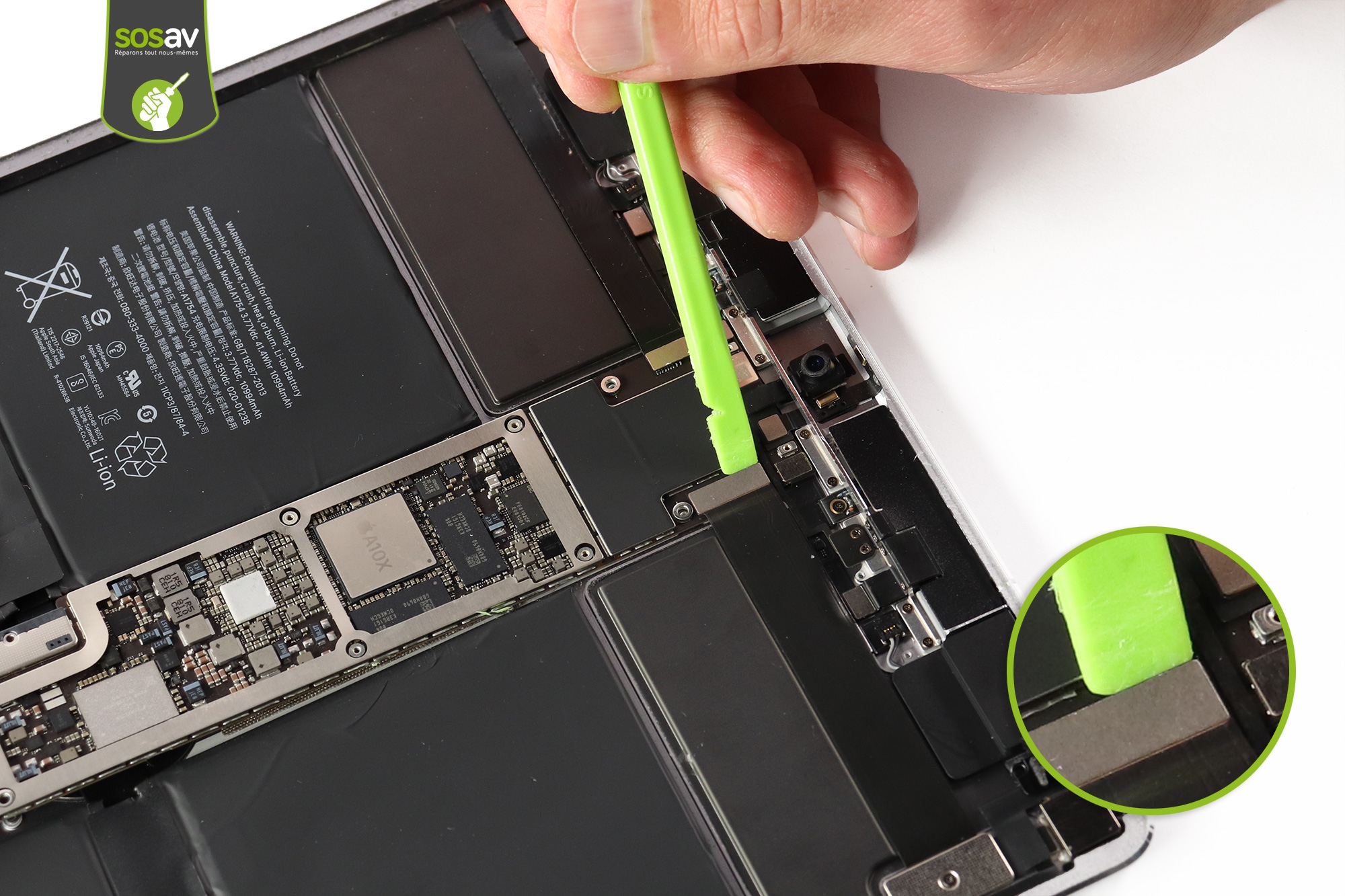

Préparez-vous psychologiquement à déconnecter toutes les nappes reliées à la carte mère !!Dégainez votre spatule en nylon pour débrancher la première nappe ainsi que la nappe du capteur proximité.
Etape 29

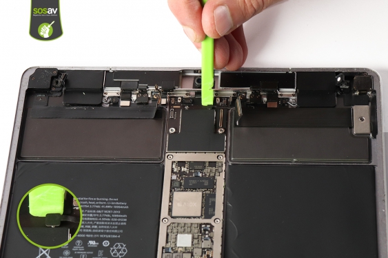

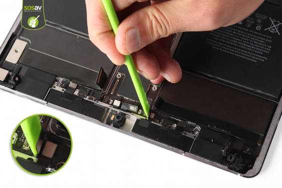

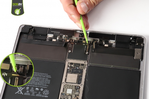

Poursuivez en déconnectant la nappe de la caméra avant de même que le connecteur du haut-parleur.
Etape 30

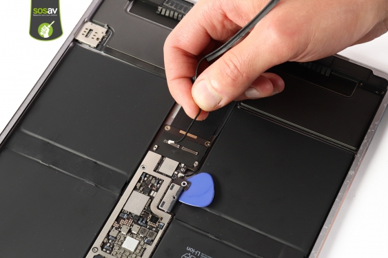

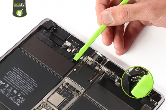

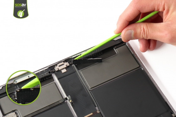

Déverrouillez les autres connecteurs restant (antennes).
Etape 31

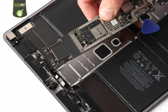

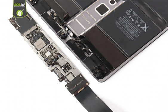

Avec la spatule en nylon, faites levier pour soulever et extraire délicatement la carte mère.
Etape 32
La carte mère iPad Pro 12.9" (2017) est sortie.Suivez ce tuto gratuit pour la réparer ou installer une carte mère reconditionnée.Attention, toutes vos données seront perdues en cas de changement de carte mère !
