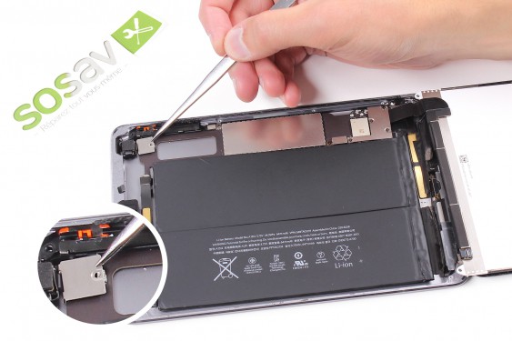

Avec le tournevis cruciforme, dévissez la vis entourée en rouge.Cette vis sert à maintenir l'élément metallique d'appui du connecteur de la caméra arrière.Utilisez ensuite la pince afin de procéder au retrait de l'élément métallique d'appui.

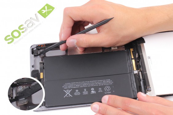

Avec la spatule en nylon, déconnectez délicatement le connecteur de la caméra arrière.

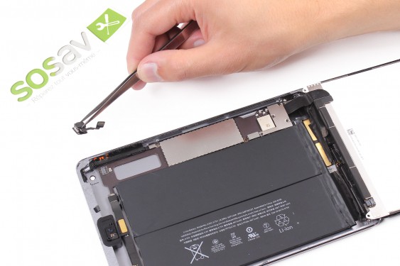

Toujours à l'aide de laspatule en nylon, décollez délicatement la caméra arrière.Reprenez la pince pour saisir ensuite la caméra arrière puis retirez-la.

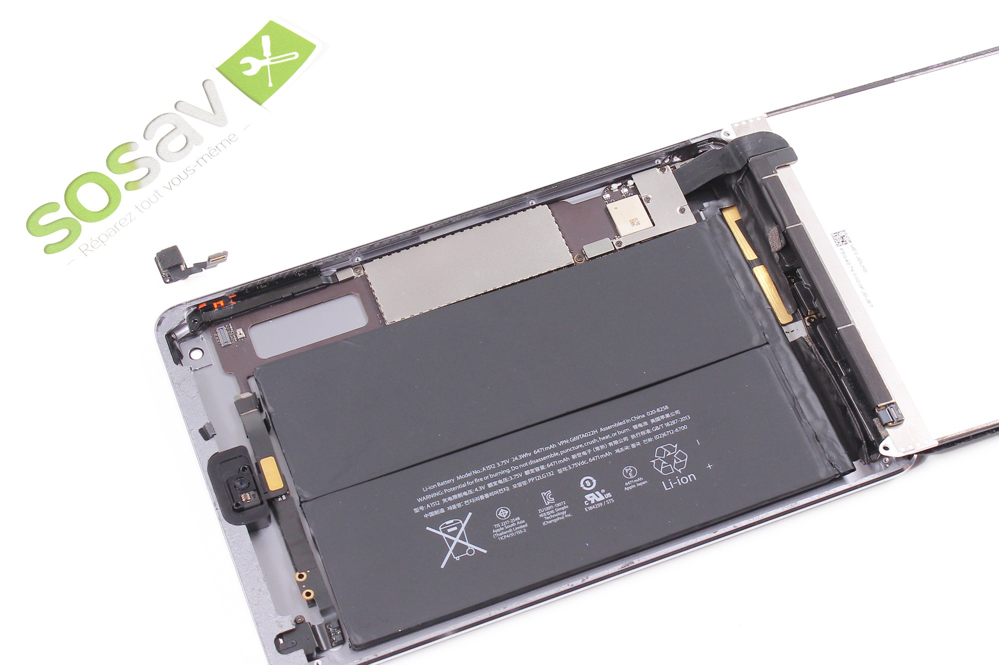

La caméra arrière de l'iPad Mini 3 WiFi est désormais démontée.Procédez à son remplacement par une pièce neuve si cela est nécessaire.

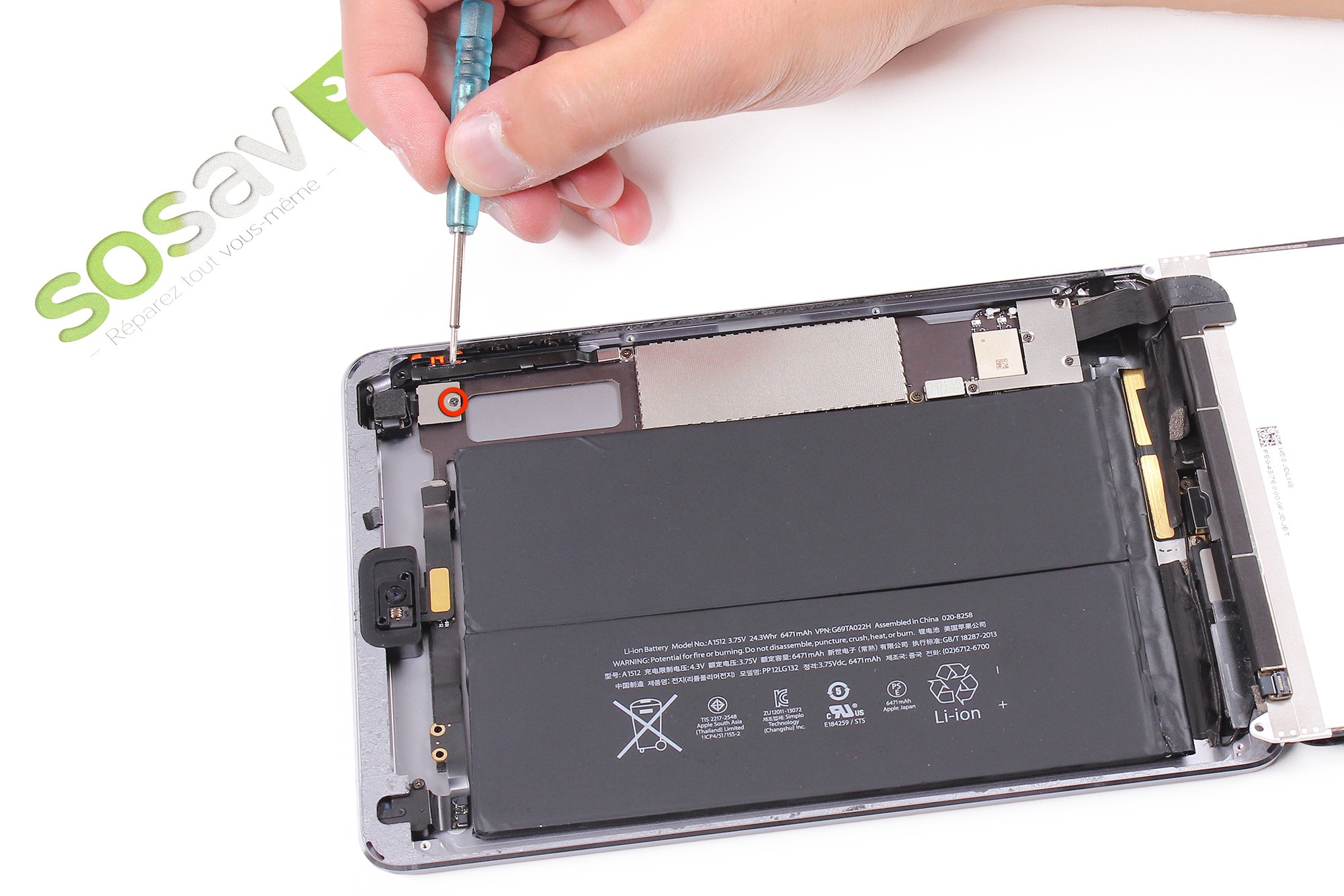

Utilisez le tournevis cruciforme afin de dévisser la vis entourée en rouge.Cette vis sert à maintenir l'élément métallique d'appui du connecteur de la nappe des boutons de volume, power et vibreur.Avec pince, retirez ensuite l'élement métallique d'appui.

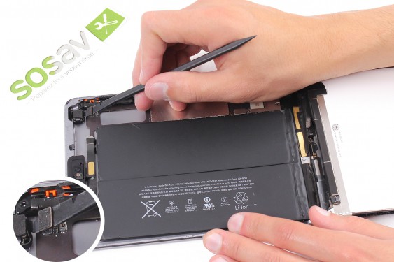

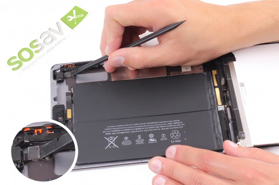

Avec la spatule en nylon, déconnectez délicatement la nappe des boutons de volume, power et vibreur.Conservez la spatule pour décoller en douceur la partie supérieure de la nappe de son support.Soyez délicat lors de cette opération, la nappe étant très fragile.

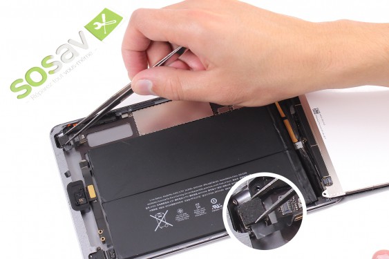

Utilisez la pince afin de retirer le support du bouton power.

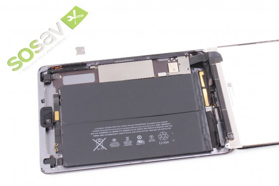

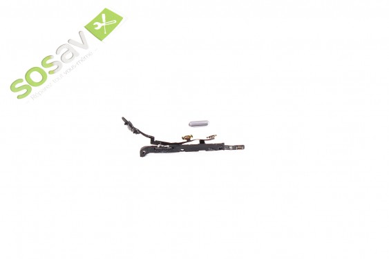

Procédez ensuite au retrait de la nappe complète à l'aide d'une pince.La nappe des boutons de volume de l'iPad Mini 3 WiFi est désormais démontée.Procédez à son remplacement par une pièce neuve si cela est nécessaire.

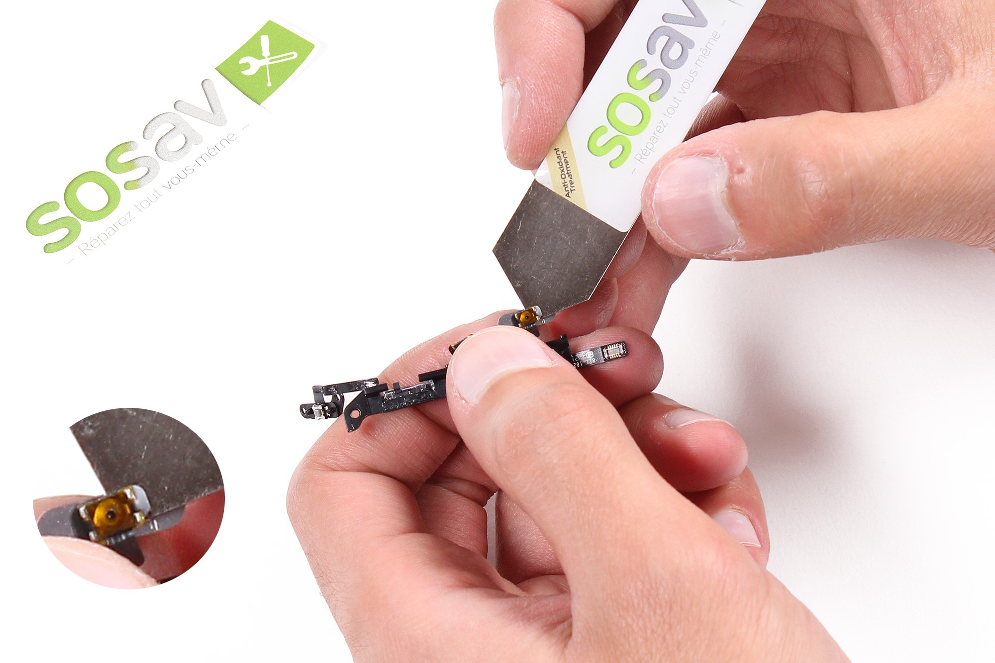

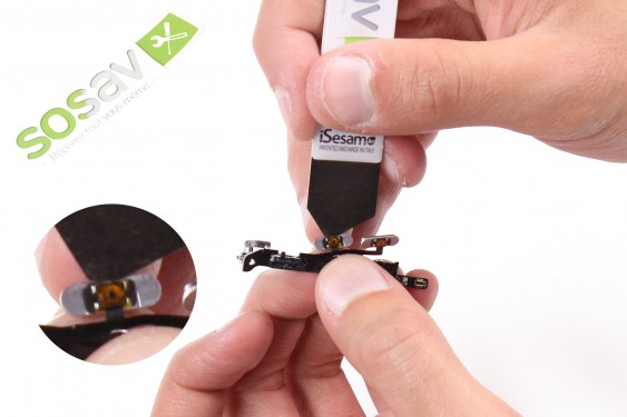

Utilisez ensuite une spatule iSesamo afin de décoller délicatement le premier bouton de volume.
Toujours à l'aide d'une spatule iSesamo, décollez délicatement le second bouton de volume.Les boutons de volume de l'iPad Mini 3 WiFi sont désormais démontés.Procédez à leur remplacement par une pièce neuve si cela est nécessaire.
