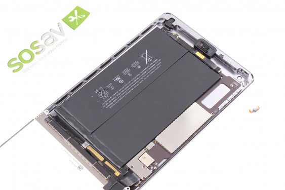

A l'aide du tournevis cruciforme, dévissez les 7 vis entourées en rouge.Ces vis servent à maintenir la plaque de protection métallique sur le châssis de l'iPad.Reprenez la pince pour saisisr la plaque de protection métallique puis retirez-la.

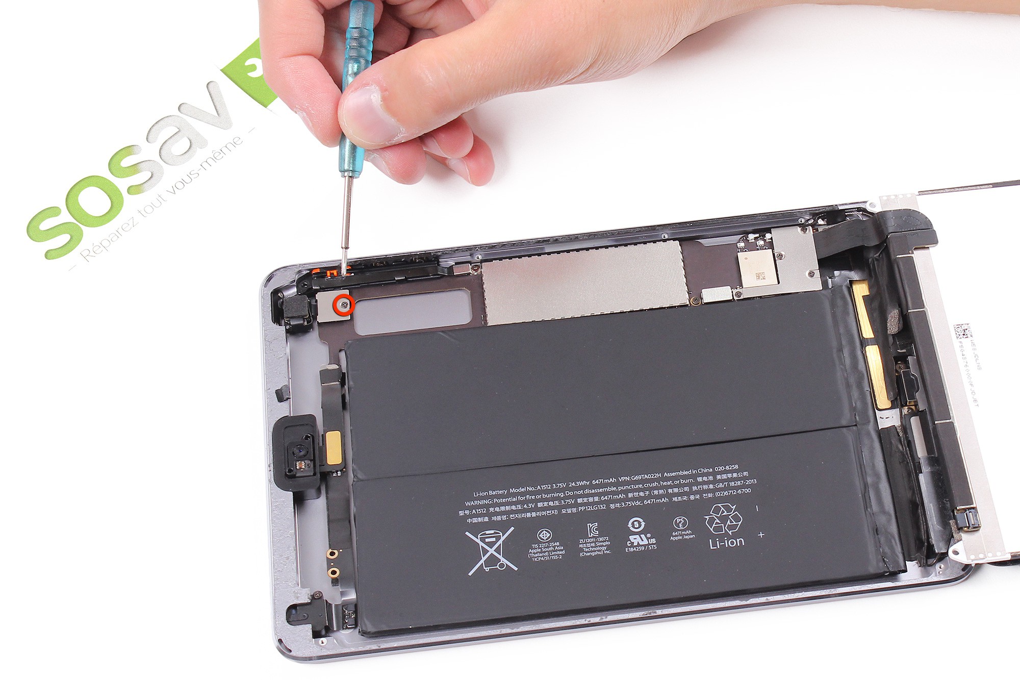

Utilisez le tournevis cruciforme afin de dévisser la vis entourée en rouge.Cette vis sert à maintenir l'élément métallique d'appui du connecteur de la nappe des boutons de volume, power et vibreur.Avec pince, retirez ensuite l'élement métallique d'appui.

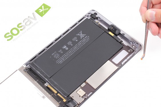

Avec la spatule en nylon, déconnectez délicatement la nappe des boutons de volume, power et vibreur.Conservez la spatule pour décoller en douceur la partie supérieure de la nappe de son support.Soyez délicat lors de cette opération, la nappe étant très fragile.

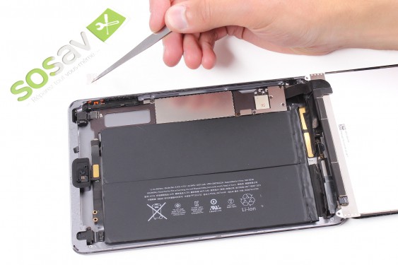

Utilisez la pince afin de retirer le support du bouton power.
Procédez ensuite au retrait de la nappe complète à l'aide de la pince.La nappe des boutons de volume de l'iPad Mini 3 WiFi est désormais démontée.

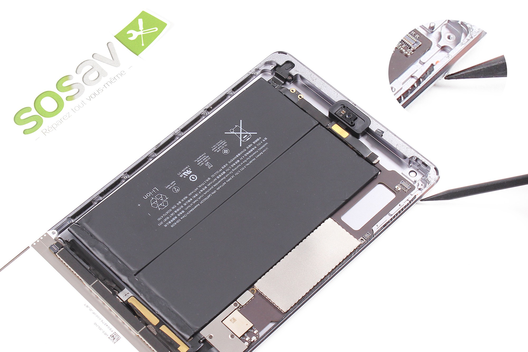

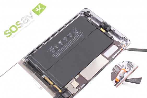

Prenez la pointe d'une spatule en nylon pour repousser délicatement le bouton vibreur de son logement.Utilisez ensuite la pince afin de procéder à son retrait.
Le bouton vibreur de l'iPad Mini 3 WiFi est désormais démonté.Procédez à son remplacement par une pièce neuve si cela est nécessaire.
