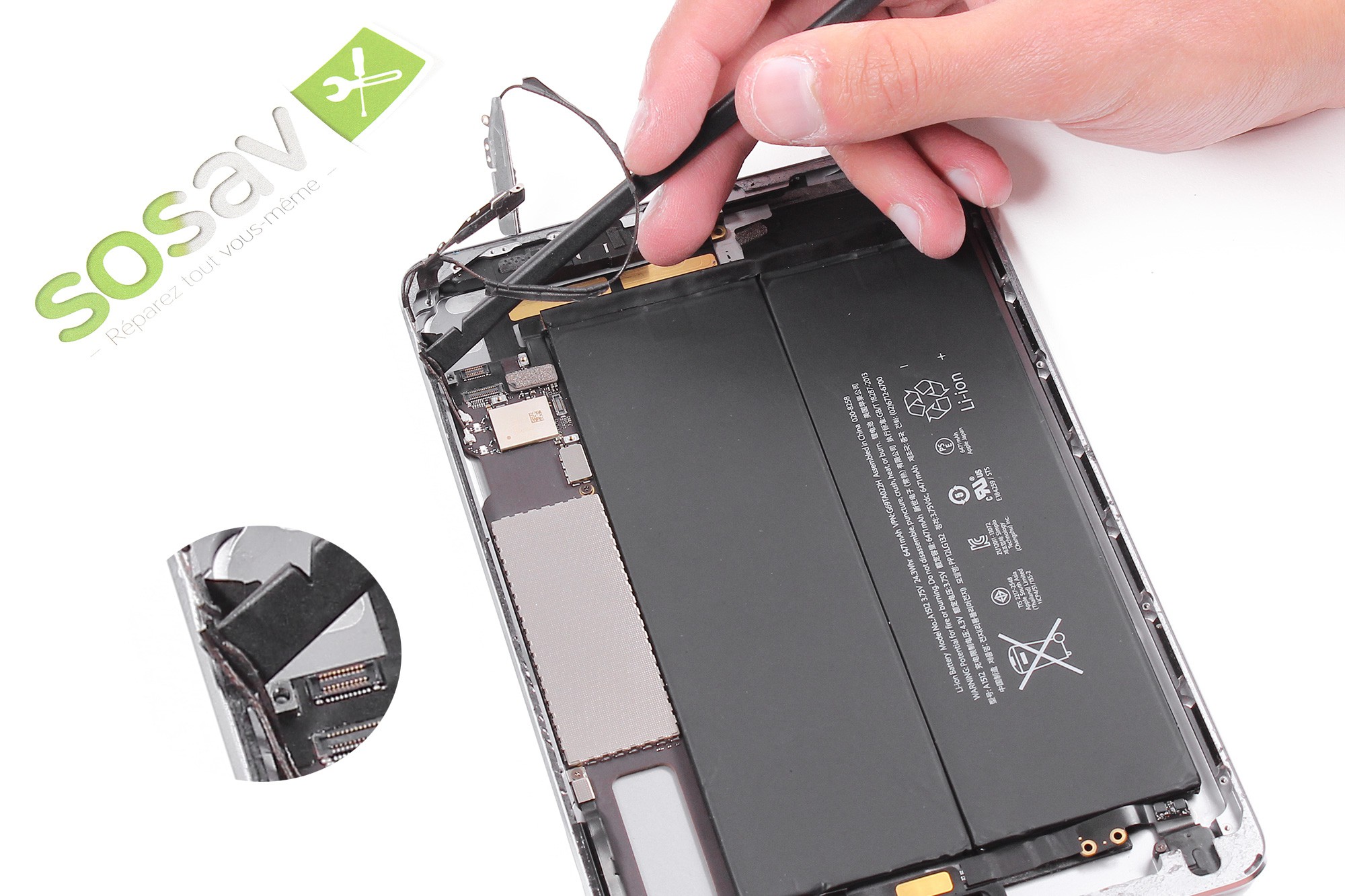

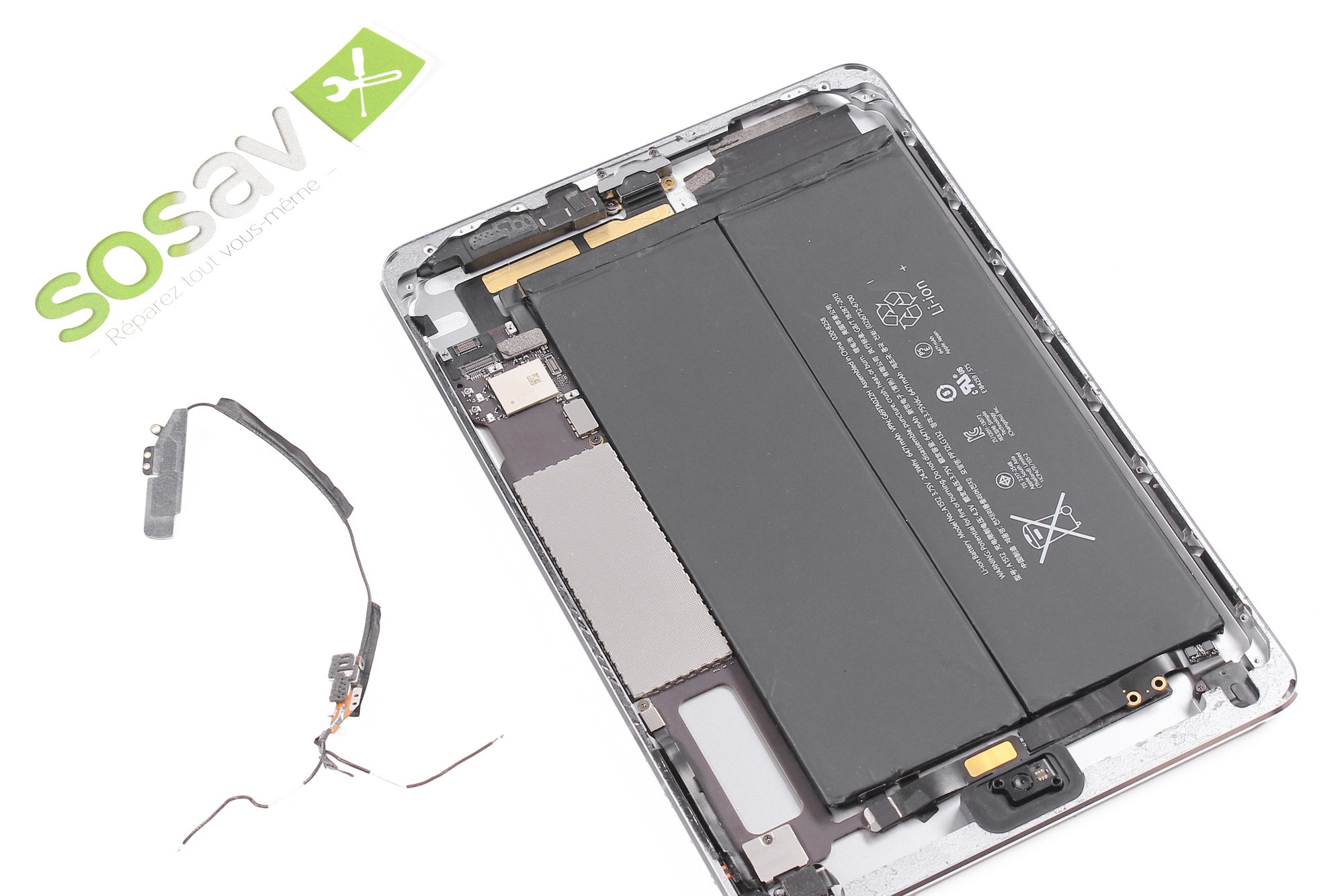

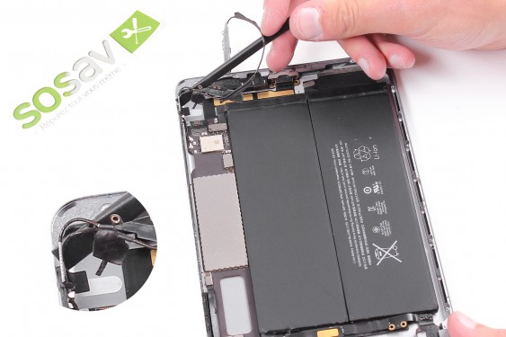

Prenez la spatule en nylon puis deconnectez la première antenne.

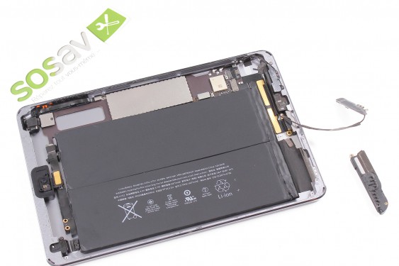

Utilisez la spatule en nylon afin de déconnecter la seconde antenne.Reprenez la pince puis retirez les deux antennes.
Les deux antennes de l'iPad Mini 3 WiFi sont désormais démontées.A l'aide du tournevis cruciforme, dévissez les trois vis entourées en rouge.Ces vis servent à maintenir le connecteur lightning ainsi que le haut-parleur droit sur le châssis de l'iPad.

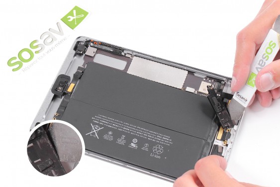

A l'aide d'une spatule iSesamo, déclipsez le haut-parleur droit de l'iPad Mini 3 WiFi.

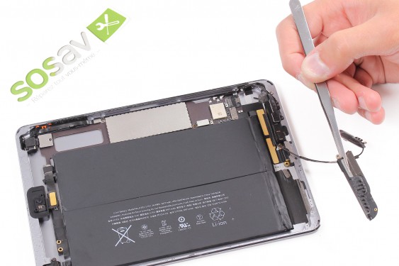

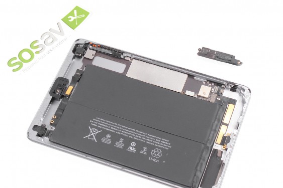

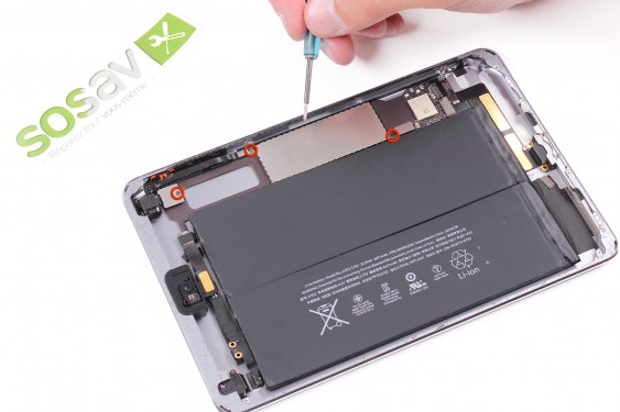

Utilisez la pince afin de saisir et retirer le haut-parleur droit.Avec le tournevis cruciforme, dévissez les trois vis entourées en rouge.Ces vis servent à maintenir la carte mère sur le châssis de l'iPad.

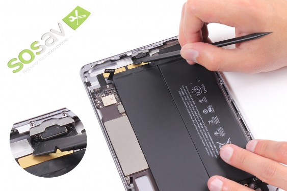

Réutilisez la pince afin de saisir l'élément métallique d'appui du connecteur de la nappe des boutons power/volume/vibreur.

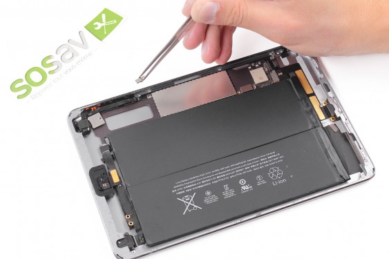

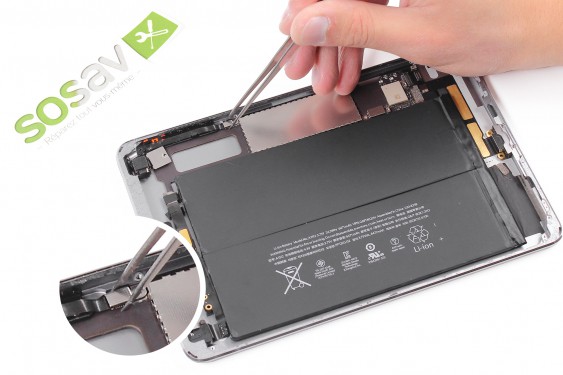

Saisissez l'élément métallique d'appui de la camera arrière en vous aidant de la pince.Procédez ensuite au retrait de l'élément métallique.

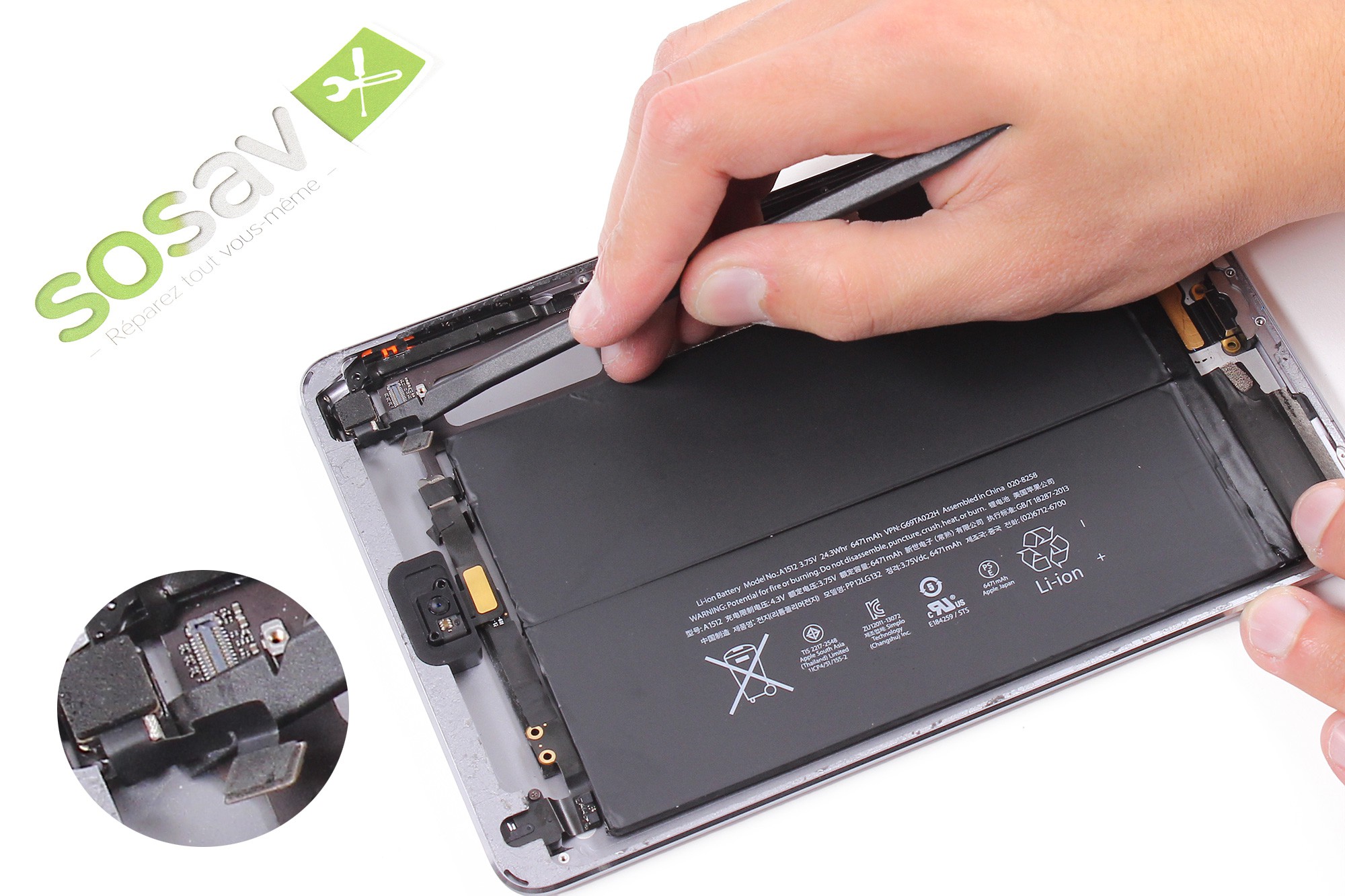

Reprenez la spatule en nylon afin de déconnecter la caméra arrière de l'iPad.

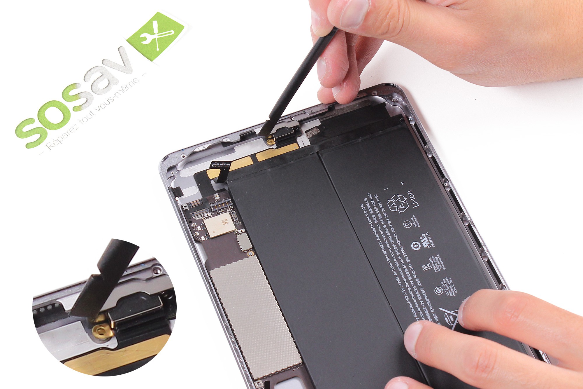

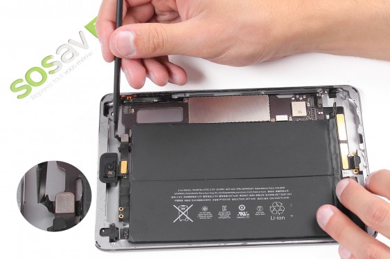

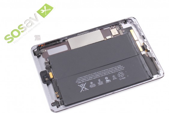

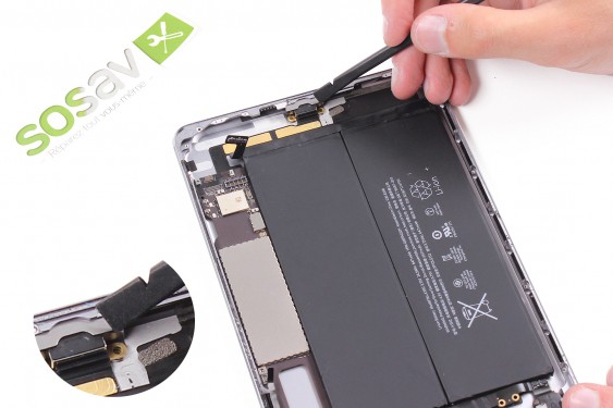

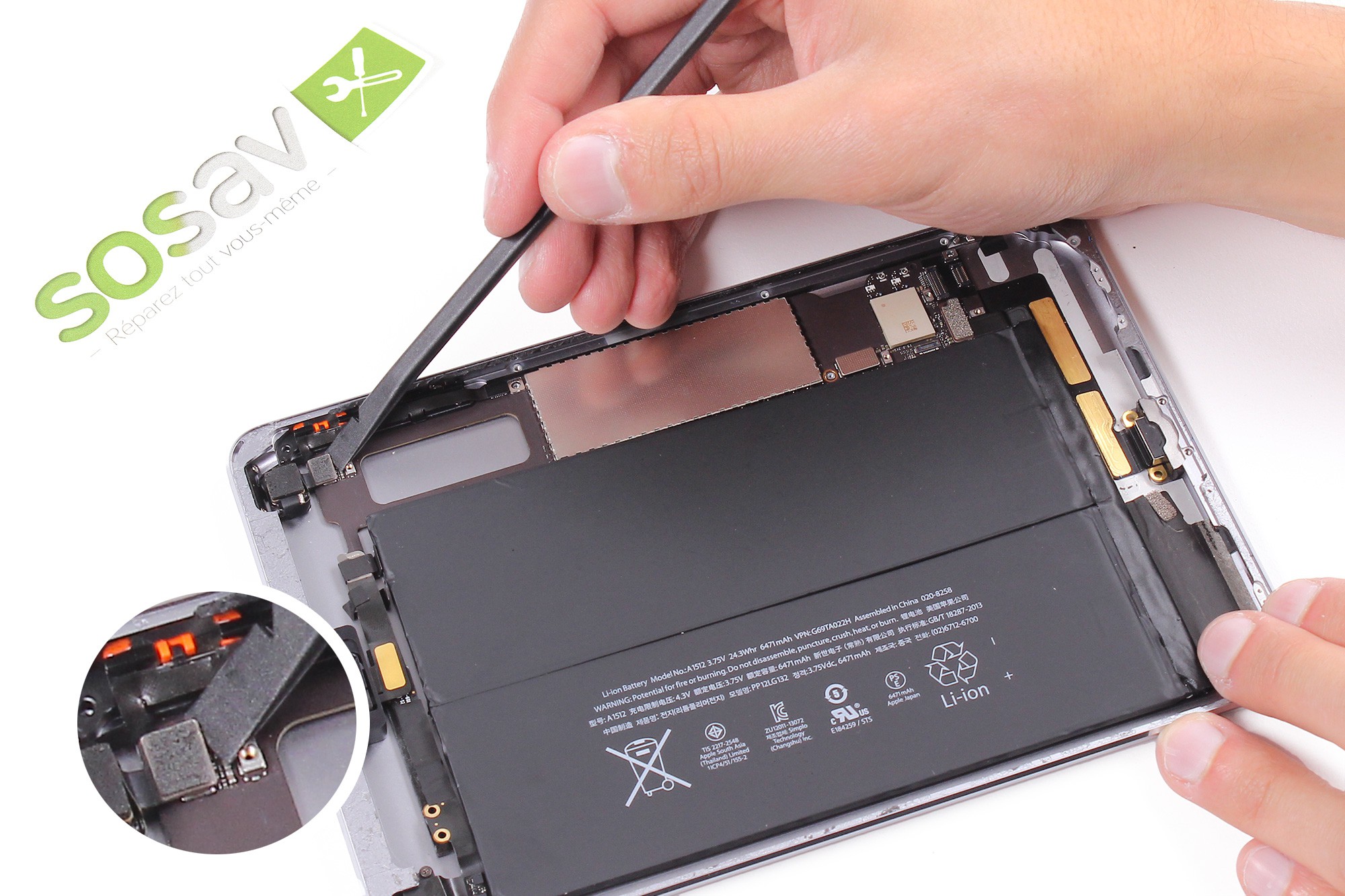

La caméra arrière de l'iPad Mini 3 WiFi est désormais démontée.Avec la spatule en nylon, déconnectez délicatement la batterie.
Etape 30

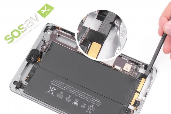

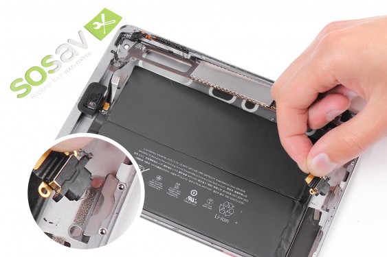

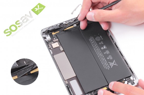

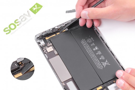

Toujours en utilisant la spatule en nylon, décollez l'adhésif de maintien de la nappe de la prise jack.Procédez ensuite à la déconnexion de la nappe prise jack.
Etape 31

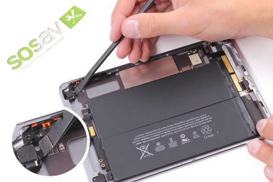

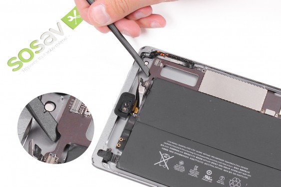

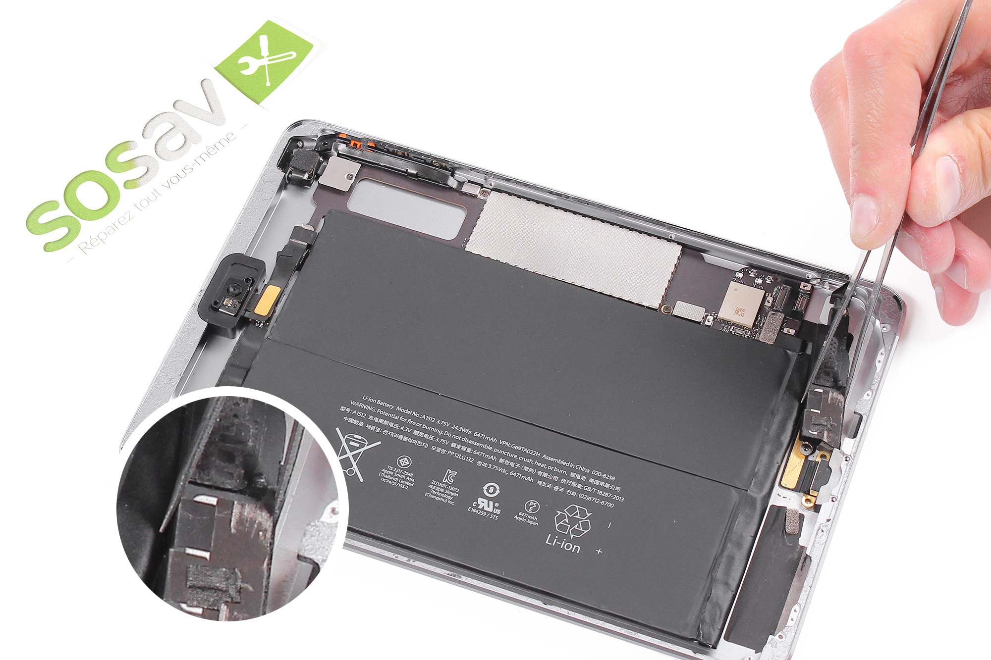

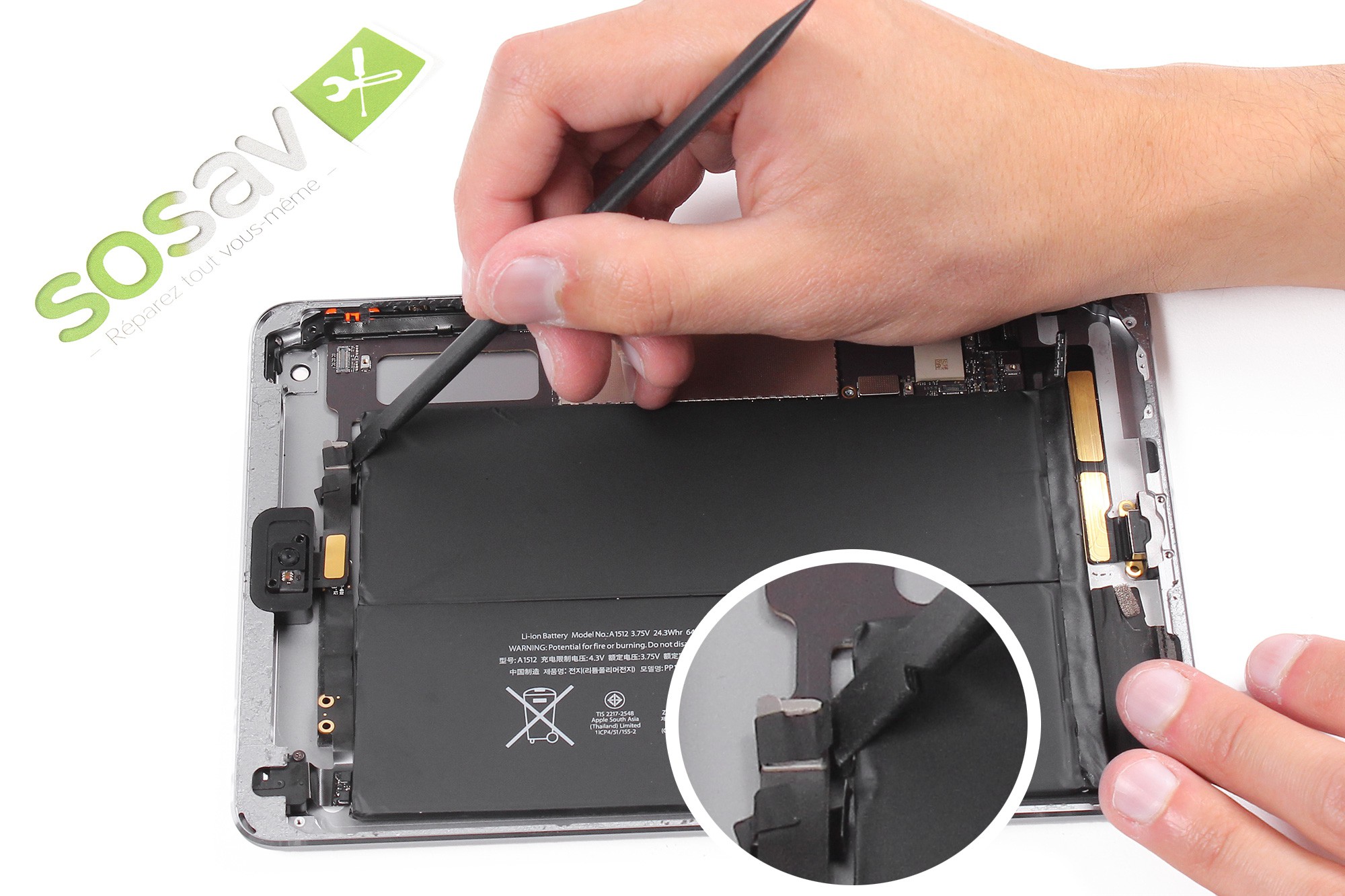

Continuez avec la spatule en nylon, en déconnectant le connecteur de la nappe des boutons power/volume/vibreur.Poursuivez en décollant le petit adhésif noir masquant la vis droite du connecteur lightning.
Etape 32

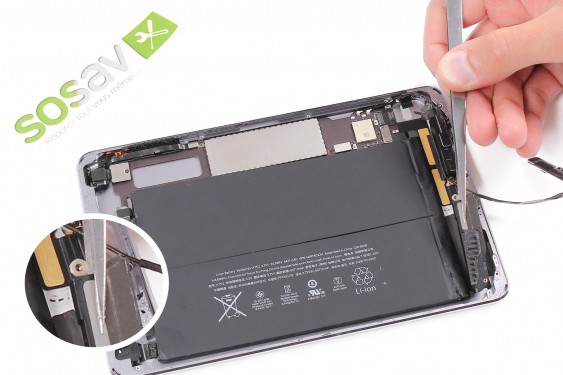

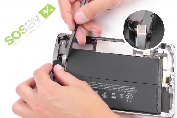

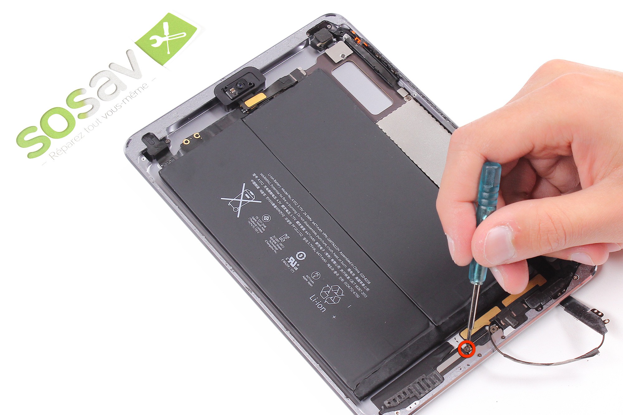

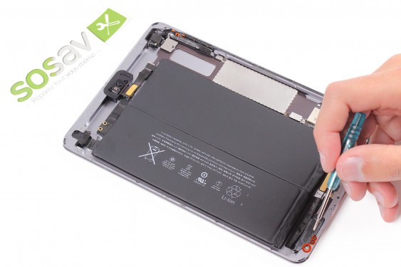

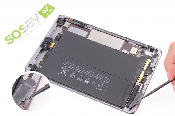

Conservez la spatule en nylon pour décoller l'adhésif noir masquant la vis gauche du connecteur lightning.Utilisez ensuite le tournevis cruciforme afin de dévisser les deux vis du connecteur entourées en rouge.
Etape 33

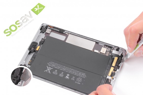

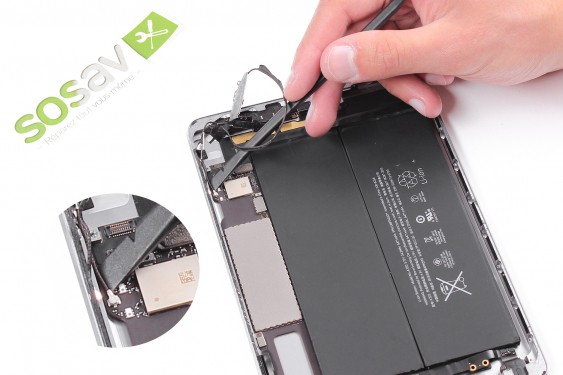

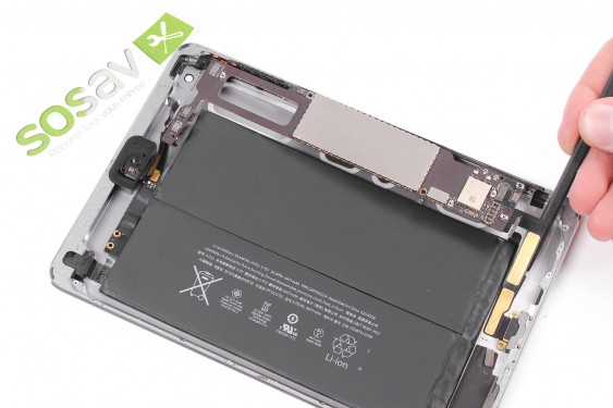

Utilisez la spatule en nylon afin de décoller très délicatement les deux côtés de la carte mère comme indiqué sur les photos.
Etape 34

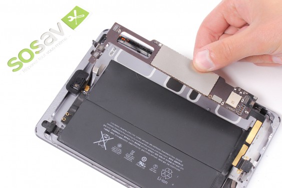

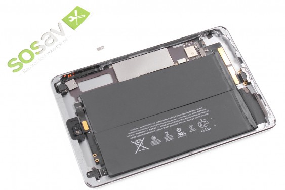

Soulevez doucement le connecteur lightning puis procédez au retrait de la carte mère de l'iPad.La carte mère de l'iPad Mini 3 WiFi est désormais démontée.
Etape 35

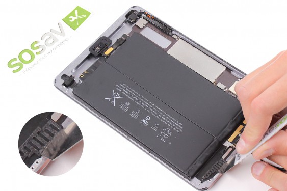

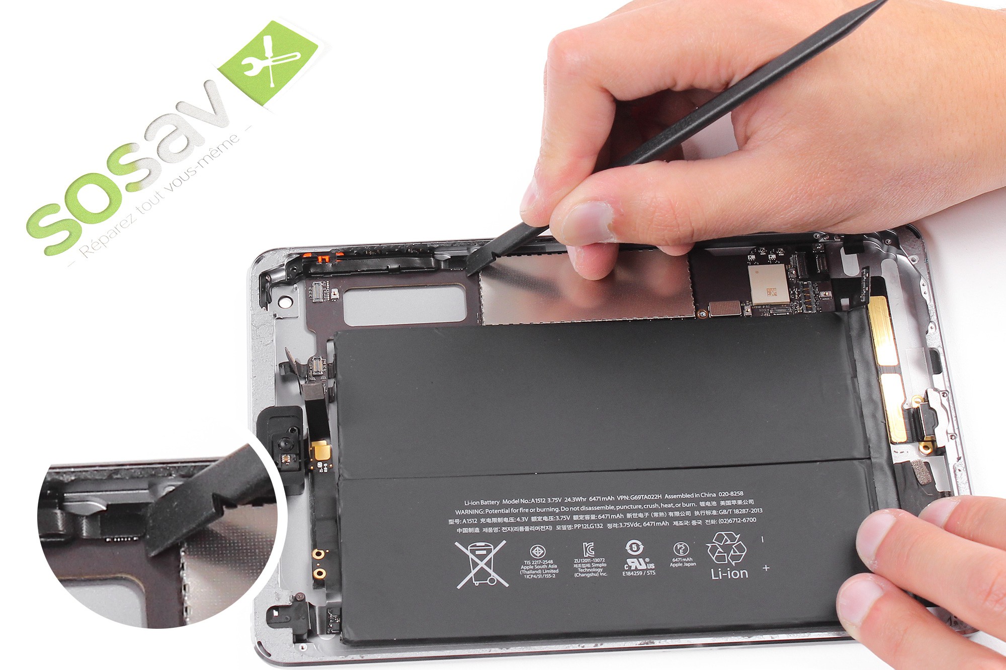

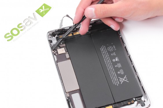

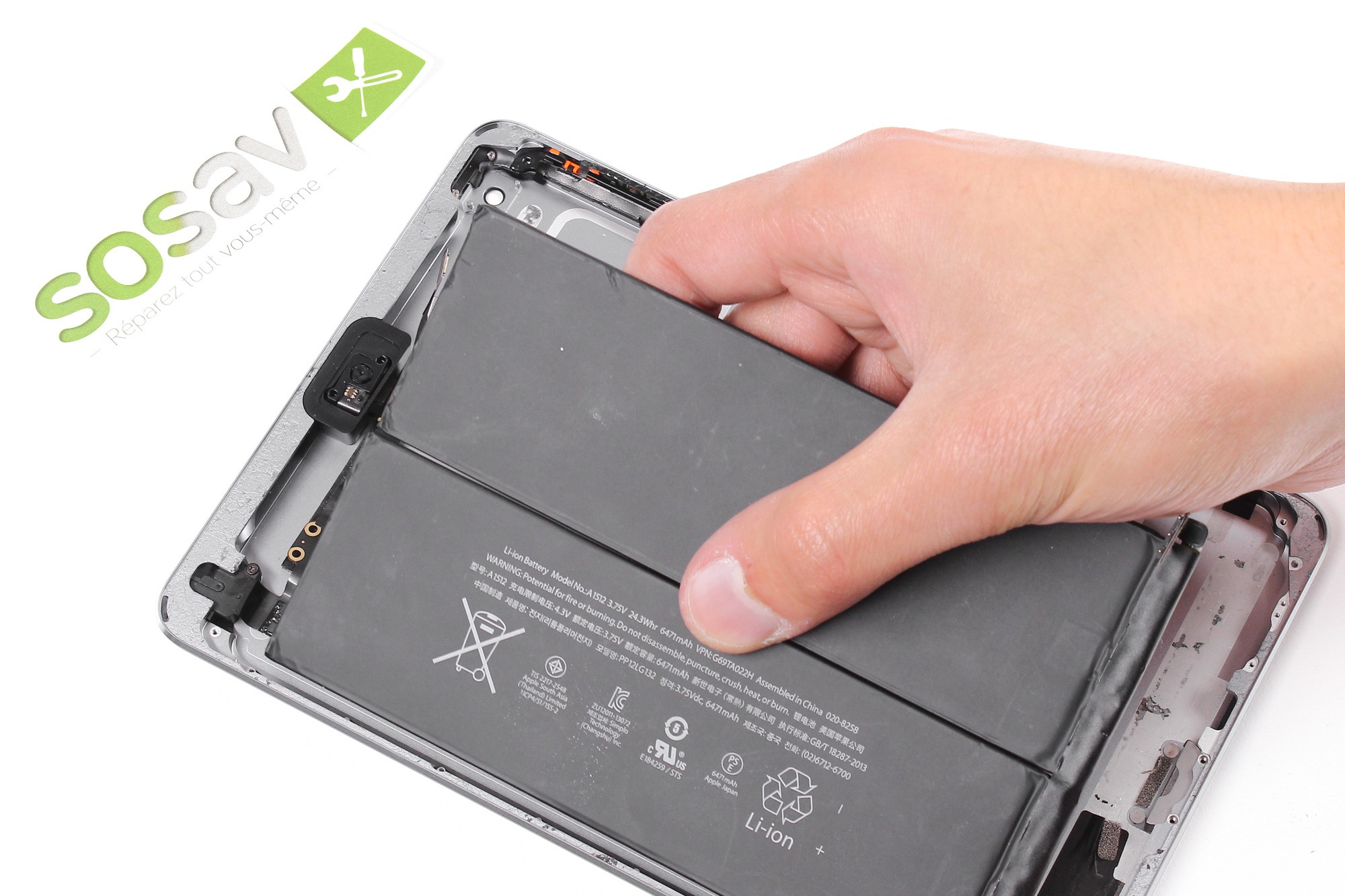

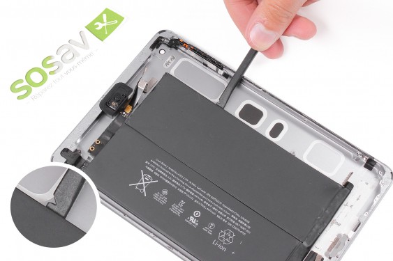

La carte mère de l'iPad Mini 3 WiFi est désormais démontée.A l'aide de la spatule en nylon, décollez très délicatement la batterie.Cette opération est minutieuse en raison de la très grande quantité de colle présente sous la batterie. Veillez à ne surtout pas endommager ou percer la batterie lors du démontage.
Etape 36

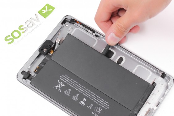

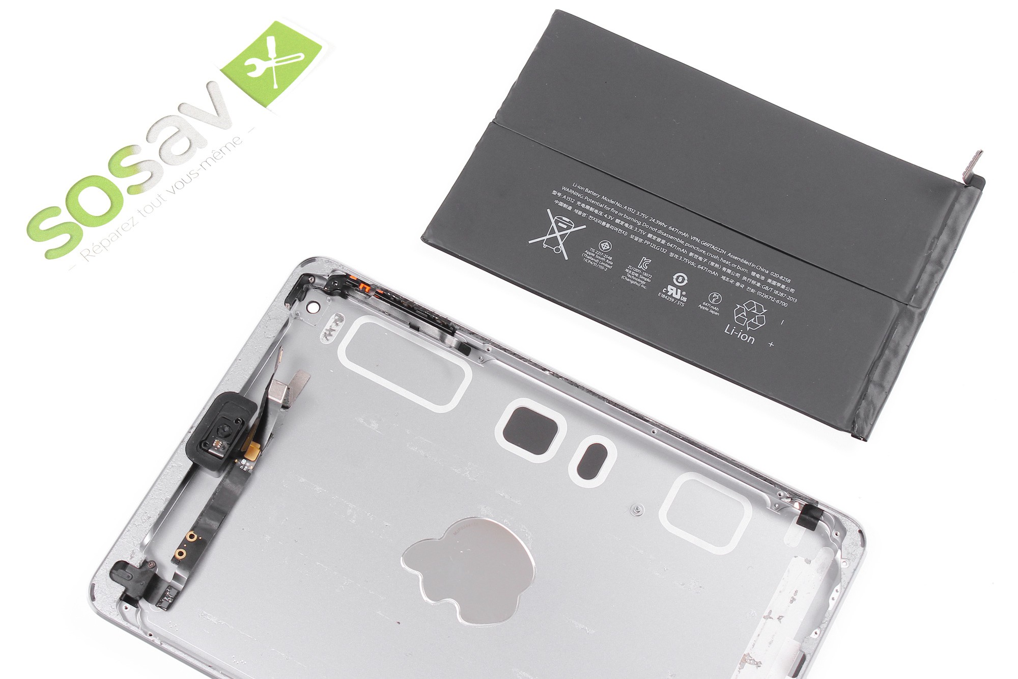

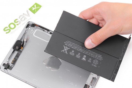

Saisissez la batterie puis procédez délicatement à son retrait.
Etape 37
La batterie de l'iPad Mini 3 WiFi est désormais démontée.Procédez à son remplacement par une pièce neuve si cela est nécessaire.
