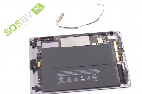

Avec le tournevis cruciforme, dévissez les trois vis entourées en rouge.Ces vis servent à maintenir l'antenne gauche sur le châssis de l'iPad.Utilisez ensuite une spatule en nylon afin de décoller l'antenne gauche.
Reprenez la spatule en nylon pour décoller très délicatement l'antenne gauche.
Déconnectez l'antenne de la carte mère avec la spatule en nylon.
Procédez ensuite au retrait de l'antenne gauche à l'aide de la pince.
L'antenne gauche de l'iPad Mini 3 WiFi est désormais démontée.Procédez à son remplacement par une pièce neuve si cela est nécessaire.
Pour remonter votre iPad Mini 3 WIFi suivez ce guide en sens inverse.
