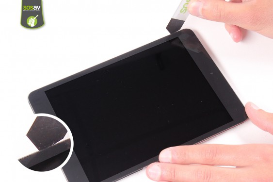

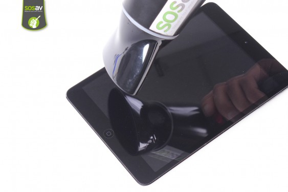

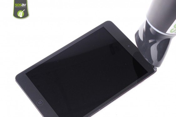

Dans cette étape, vous allez devoir utiliser une décolleuse ou un sèche-cheveux afin de ramollir et faire fondre la colle qui retient la vitre tactile sur l'iPad Mini WiFi.Ne placez pas le sèche-cheveux ou la décolleuse trop près de la vitre tactile de l'iPad pour ne pas l'endommager.Rechauffez la partie haute, basse ainsi que les deux côtés de la vitre tactile de l'iPad durant deux à trois minutes. Il est inutile de rechauffer l'écran.

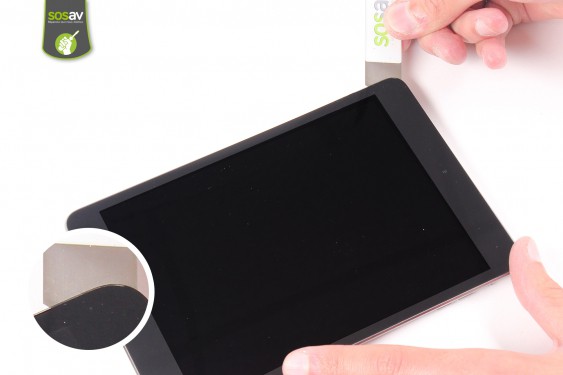

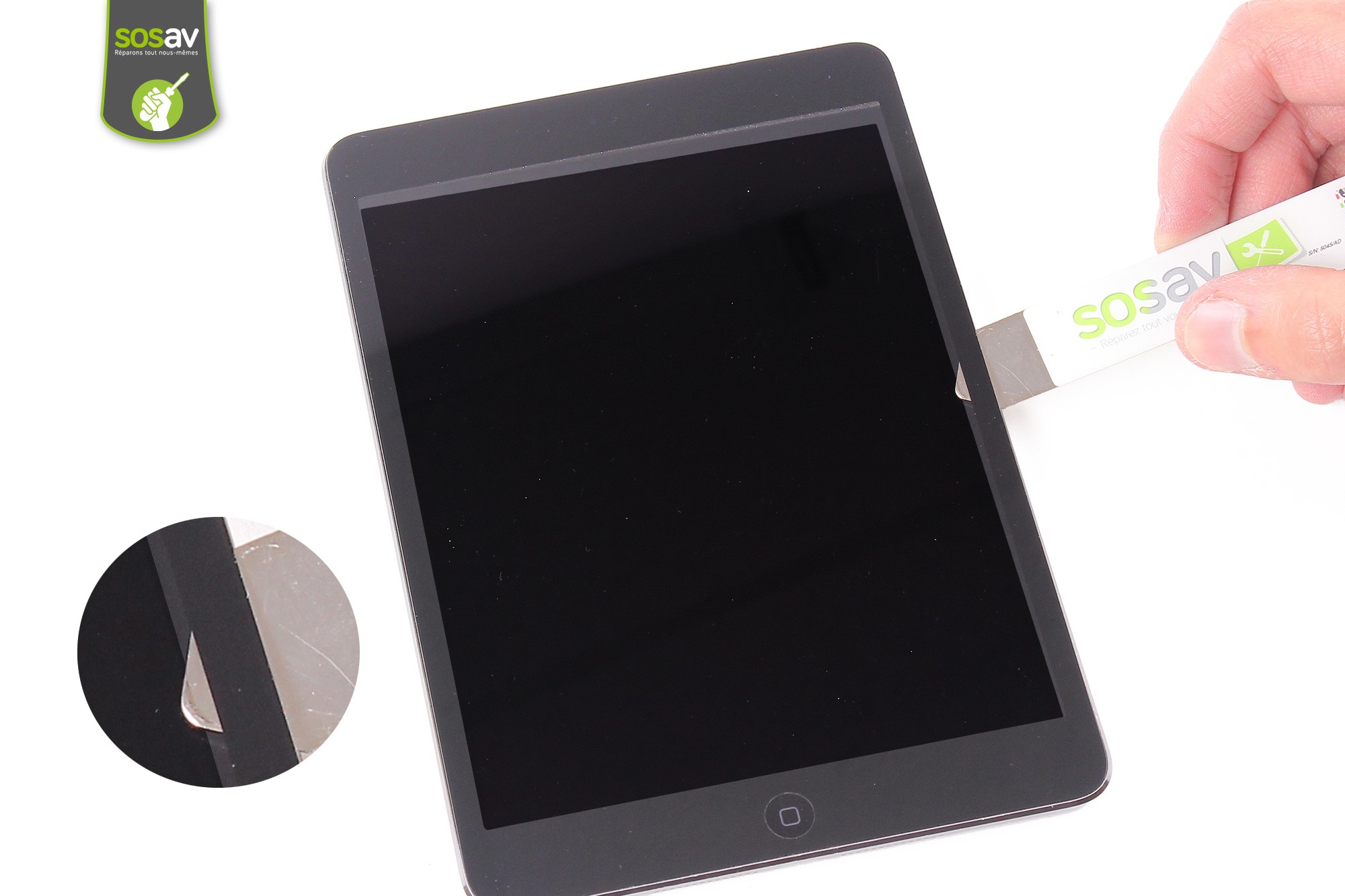

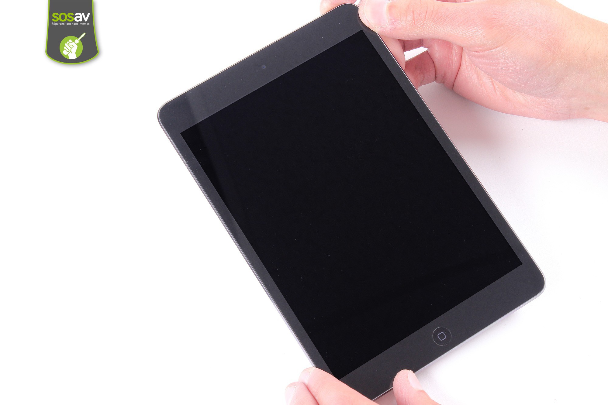

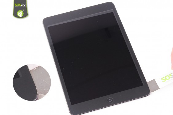

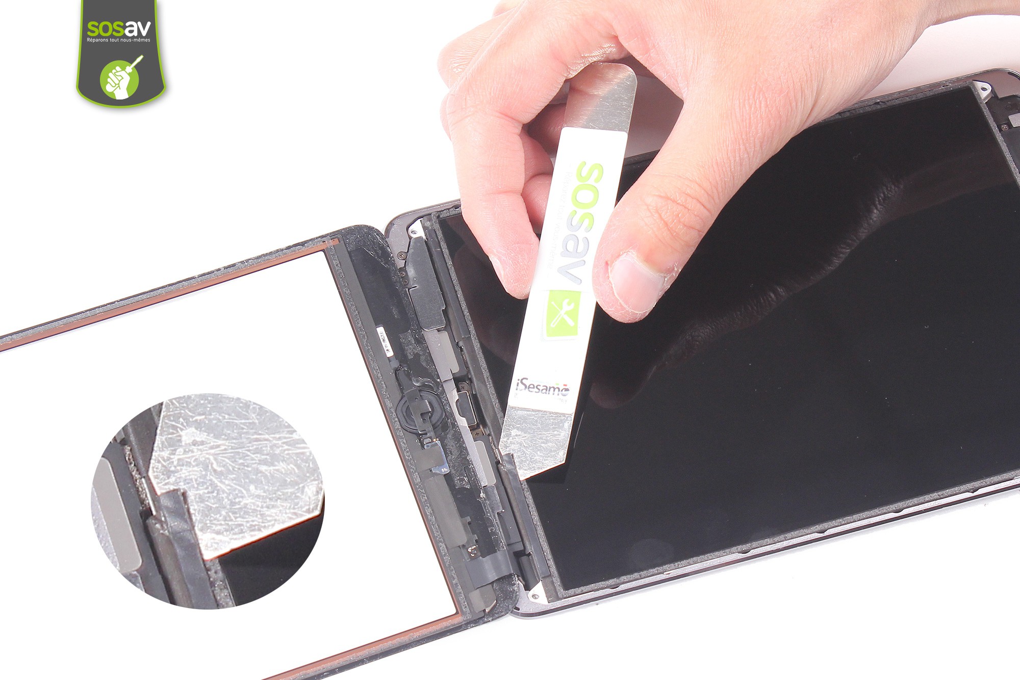

Une fois les quatre côtés de la vitre tactile chauffés, positionnez une spatule iSesamo sur le coin supérieur gauche de la vitre puis procédez très délicatement à un léger mouvement d'ouverture comme indiqué en photo numéro 2.Ce mouvement d'ouverture doit être suffisamment important afin de décoller légèrement la vitre.Poursuivez ensuite l'ouverture en faisant très délicatement levier sur le côté supérieur droit de la vitre de l'iPad.Ne pas hésiter à réchauffer en cas de trop forte résistance.

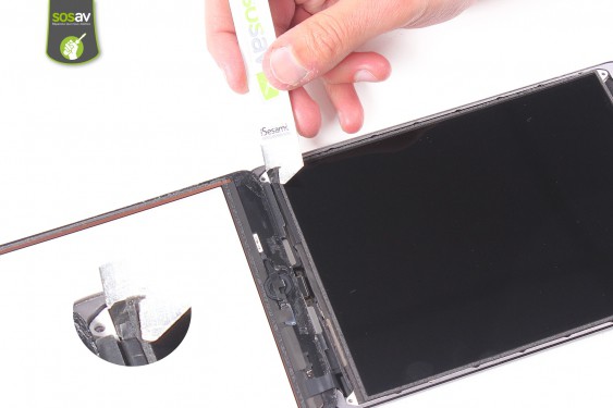

Poursuivez l'ouverture de la vitre en insérant la spatule iSesamo et en faisant très délicatement levier sur le côté droit ainsi que le côté gauche de la vitre de l'iPad.

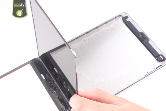

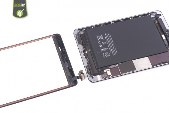

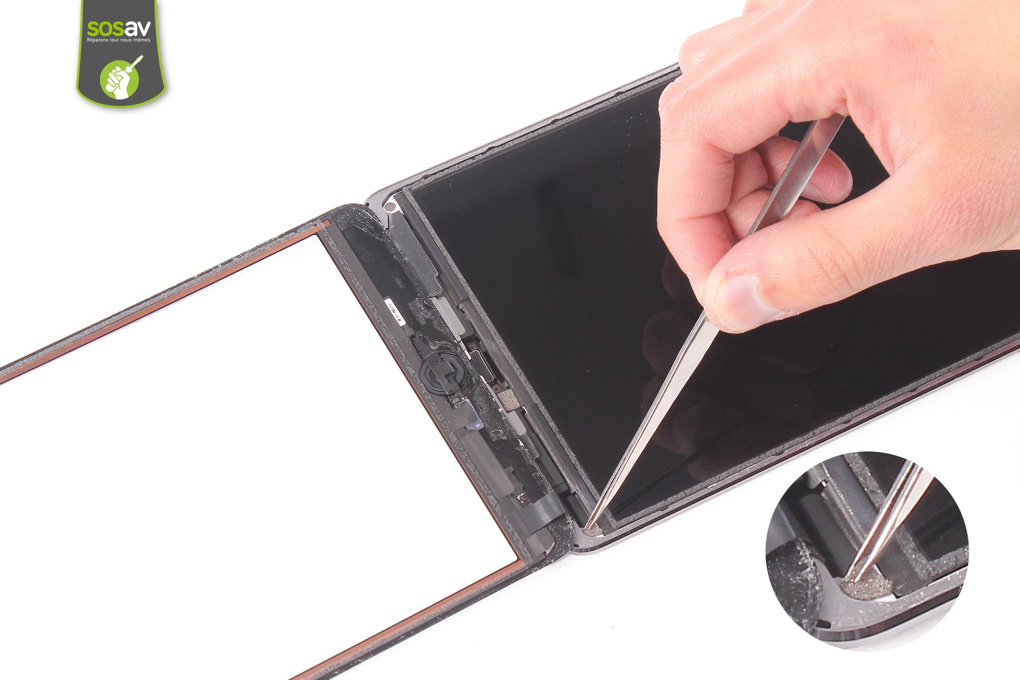

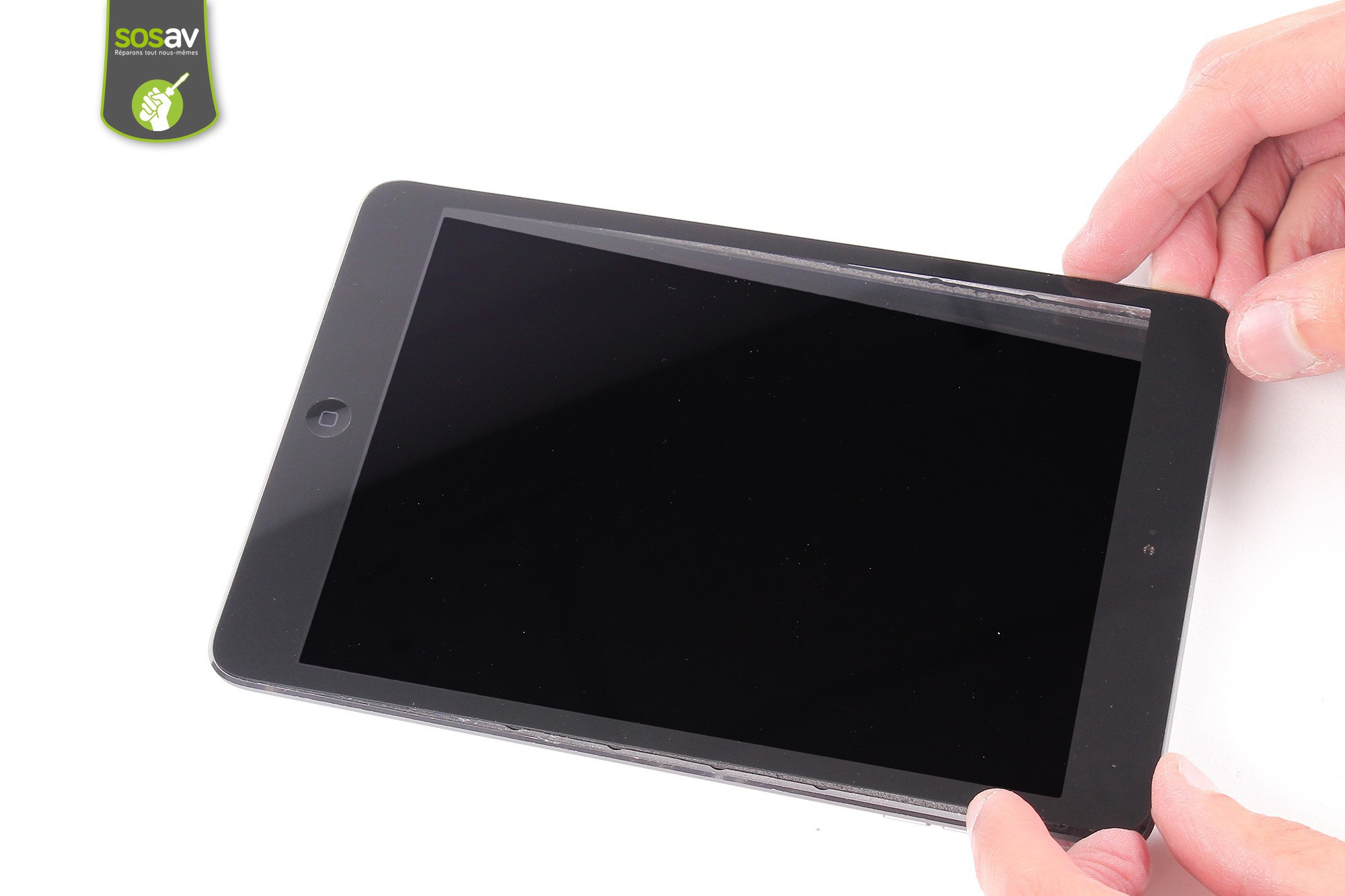

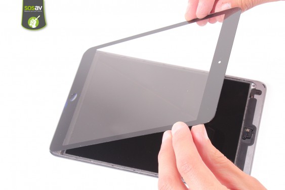

Vous pouvez désormais soulever doucement (du haut vers le bas) la vitre tactile de votre iPad Mini WiFi.N'essayez pas d'ôter totalement la vitre tactile maintenant. Celle-ci est encore attachée à la carte-mère par une nappe située près du bouton Home.

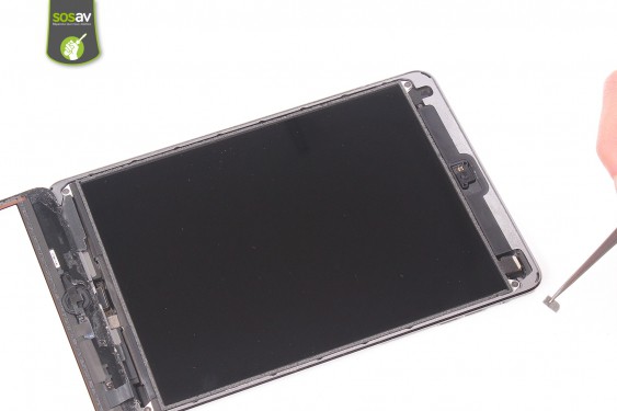

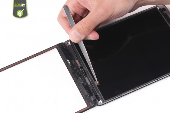

A l'aide d'une pince, saisissez l'élément en mousse localisé en bas et en haut à droite de l'iPad puis retirez-le.Cet élément en mousse dissimule deux vis cruciformes.

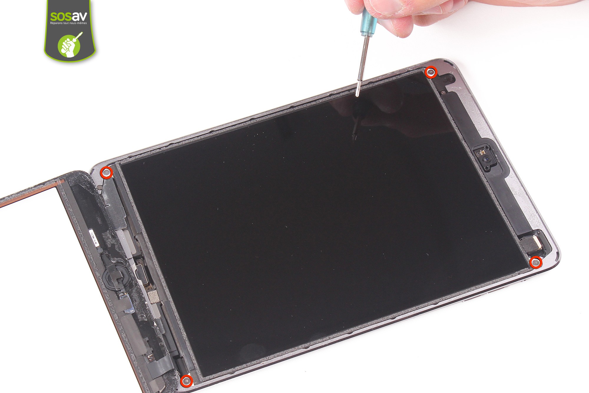

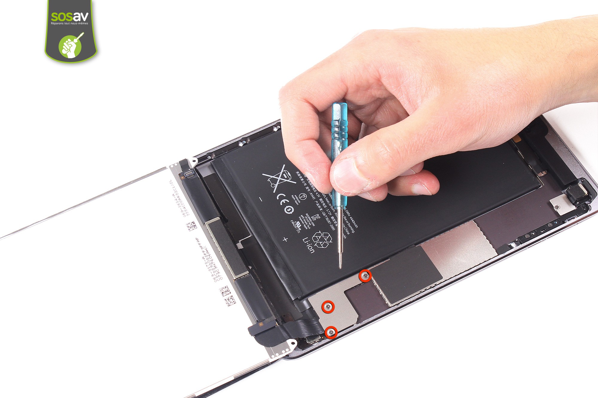

Utilisez un tournevis cruciforme afin de dévisser les quatre vis entourées en rouge.Ces vis servent à maintenir l'écran LCD en place.Reprenez ensuite la pince afin de saisir et retirer l'élement en mousse collé à proximité du bouton home.

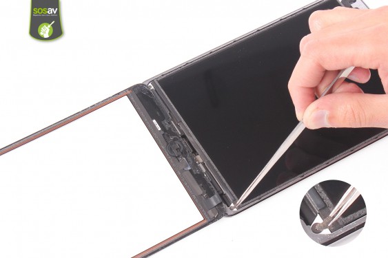

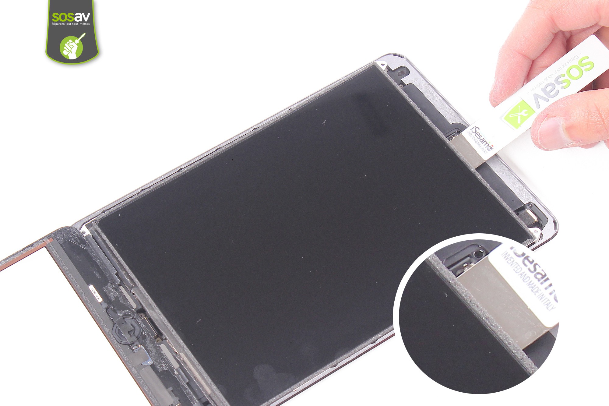

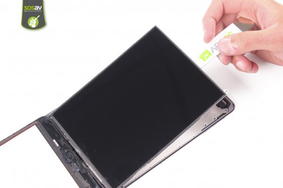

Réutilisez la spatule iSesamo afin de décoller les deux adhésifs situés en bas de l'écran LCD.

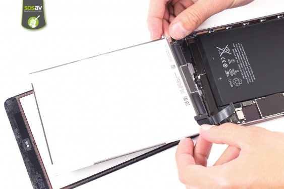

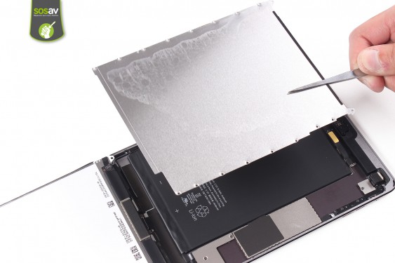

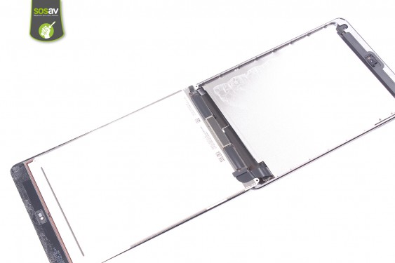

Toujours avec la spatule iSesamo, soulevez délicatement l'écran LCD de l'iPad.

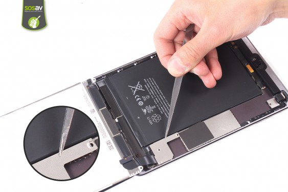

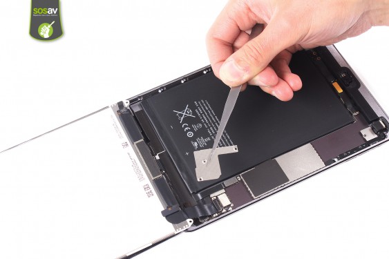

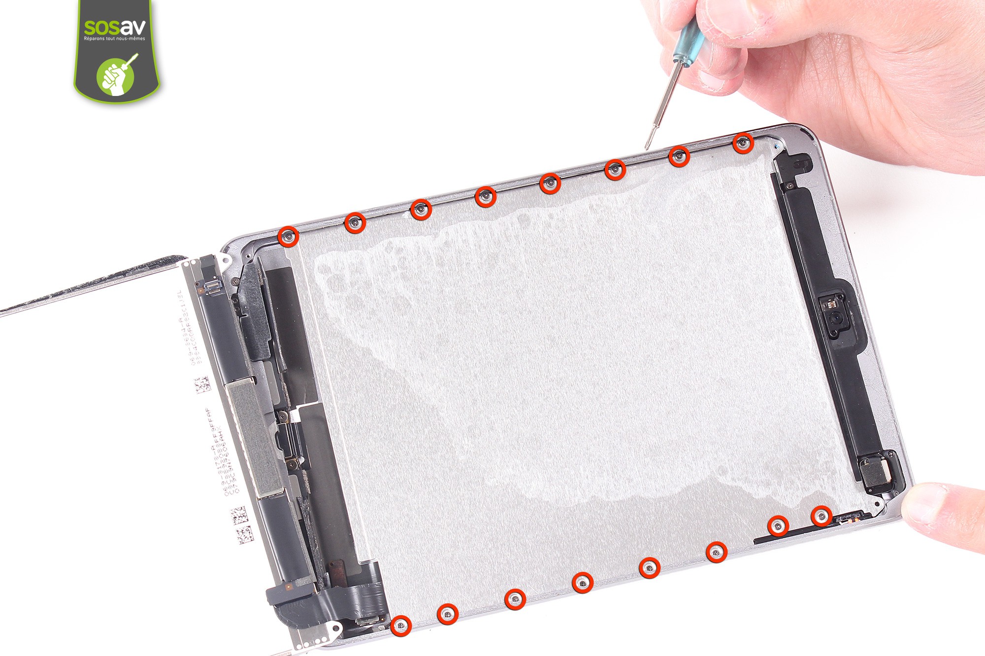

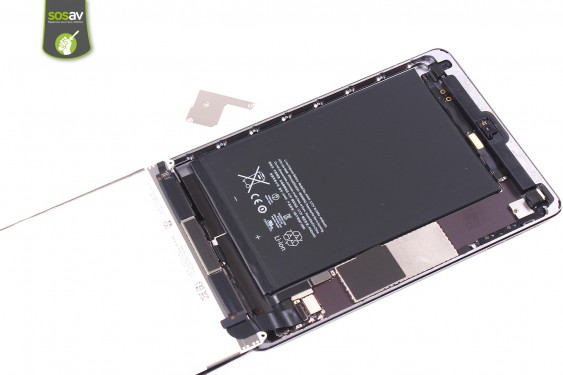

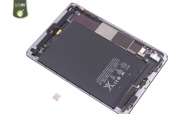

Utilisez le tournevis cruciforme afin de dévisser les 16 vis entourées en rouge.Ces vis servent à maintenir la plaque de protection de la carte mère de l'iPad.Prenez à nouveau la pince afin de saisir la plaque de protection, puis procédez à son retrait.
A l'aide du tournevis cruciforme, dévissez les trois vis entourées en rouge.Ces vis servent à maintenir l'élément de protection des connecteurs de l'écran et des antennes.Utilisez ensuite la pince afin de retirer cet élément de protection.

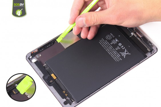

A l'aide d'une spatule en nylon, déconnectez la nappe de l'écran LCD de l'iPad.Procédez ensuite au retrait de l'écran LCD.
Avec la spatule en nylon, déconnectez le connecteur de la vitre tactile.

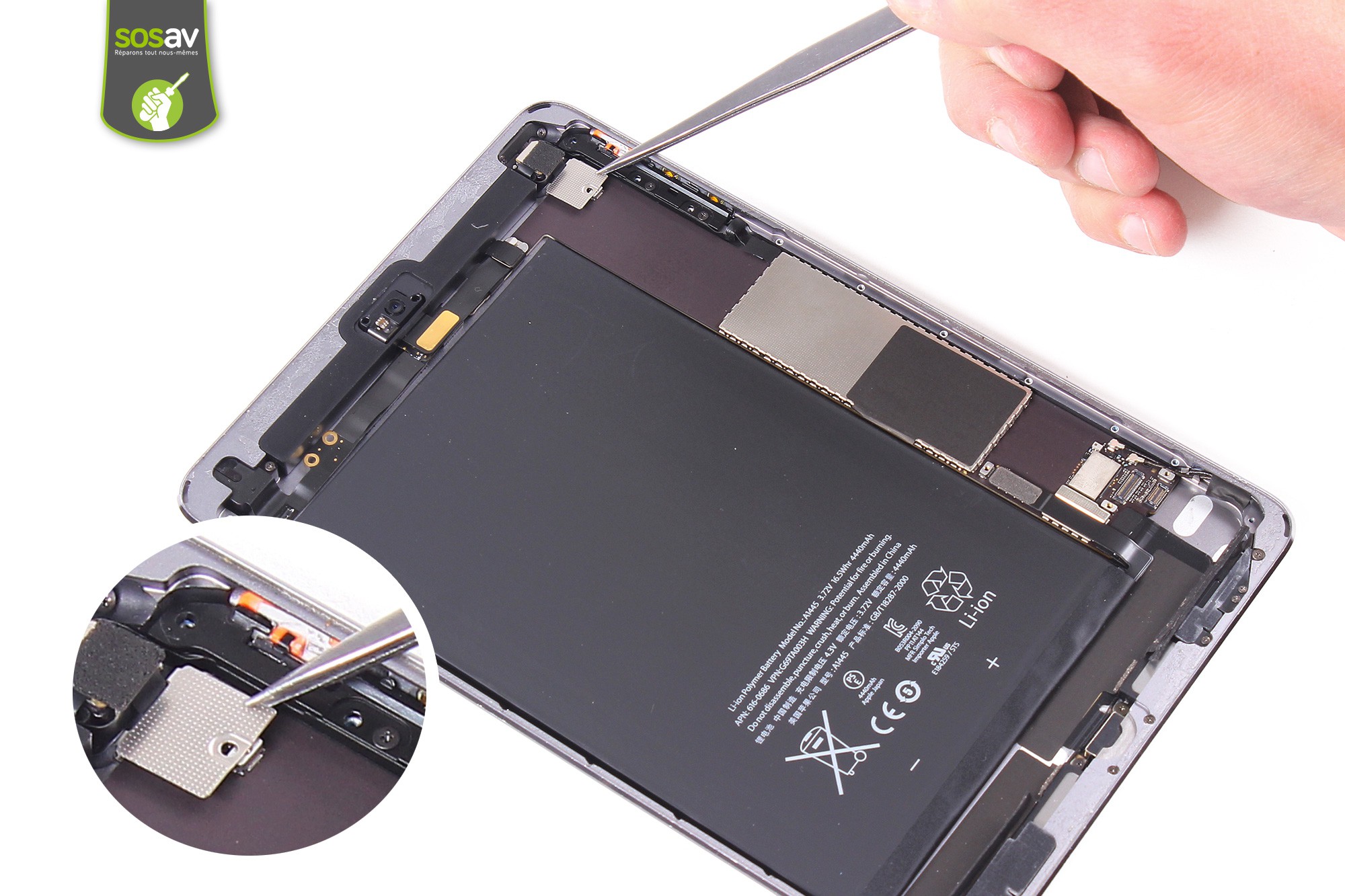

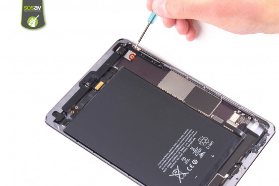

Réutilisez le tournevis cruciforme pour dévisser ensuite la vis entourée en rouge.Cette vis sert à maintenir l'élément métallique d'appui de la caméra arrière.
Servez-vous à nouveau de la pince pour retirer l'élément métallique d'appui de la caméra arrière.

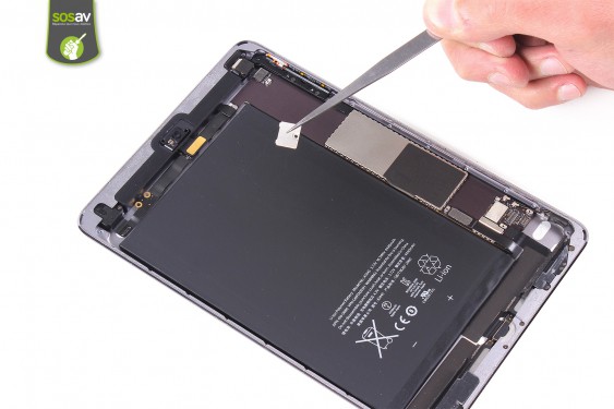

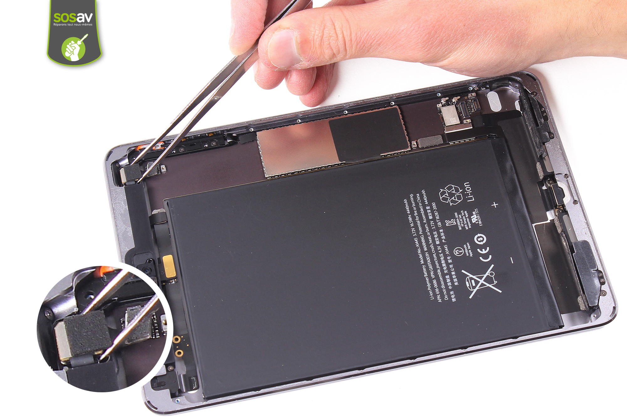

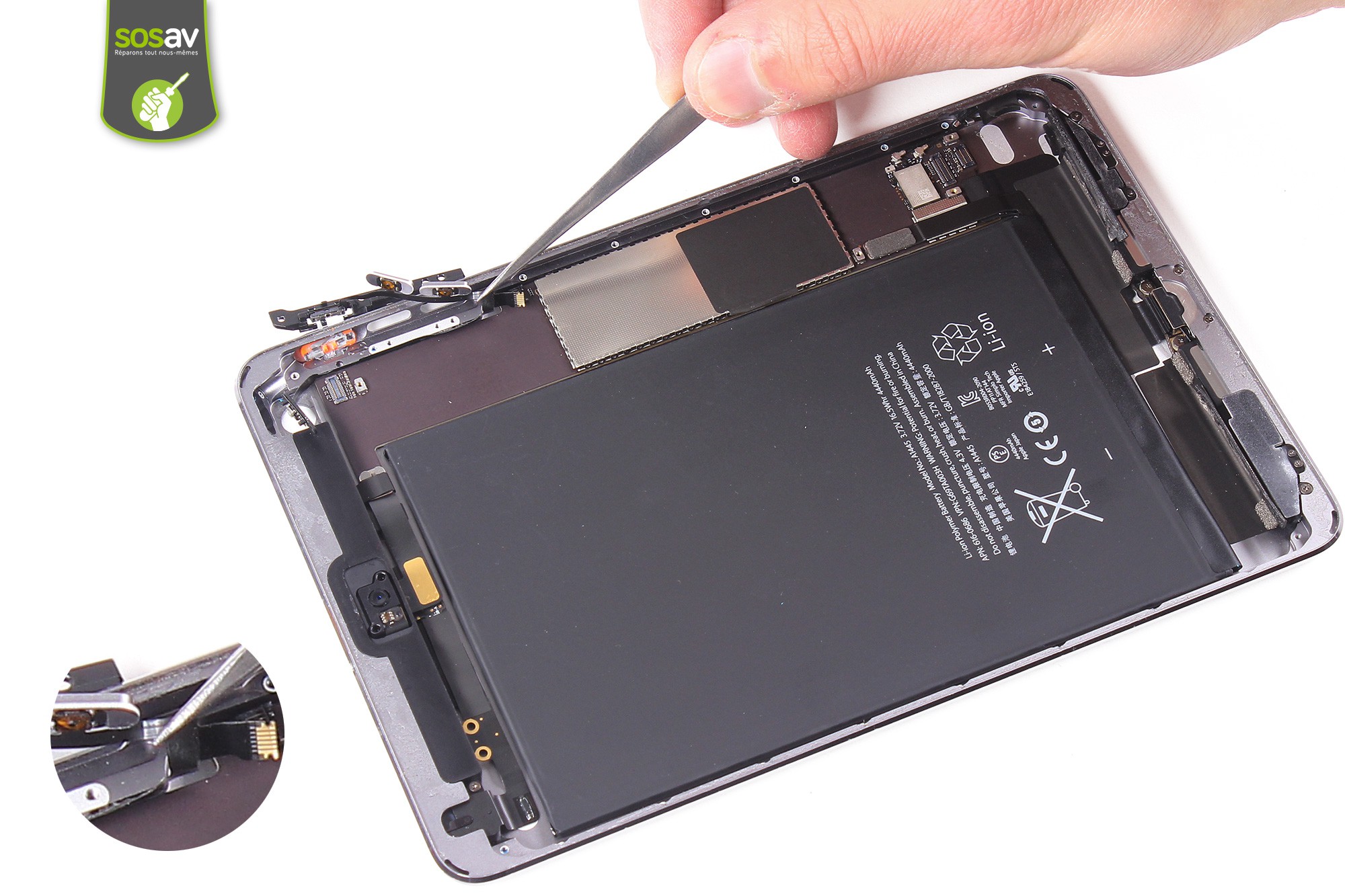

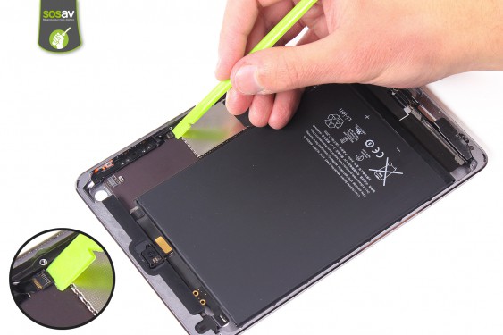

Utilisez la pince afin de décoller délicatement l'adhésif noir de protection du connecteur de la nappe des boutons power/vibreur/volume.Avec la spatule en nylon, déverrouillez ensuite le connecteur de cette nappe.

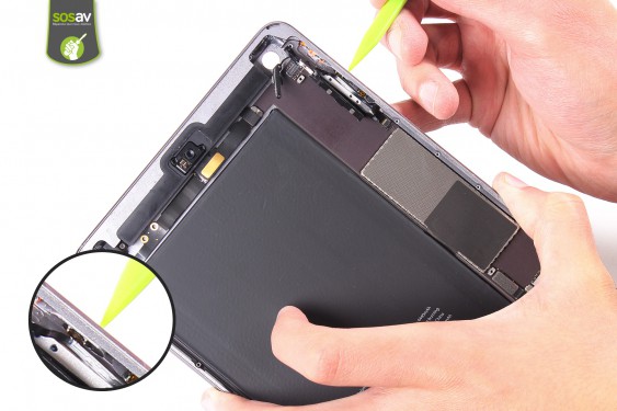

Reprenez le tournevis cruciforme afin de dévisser les deux vis entourées en rouge.Ces vis servent à maintenir la partie métallique ou est collée la nappe des boutons power/vibreur et volume.Utilisez ensuite la pince afin de repousser la nappe délicatement vers l'arrière.

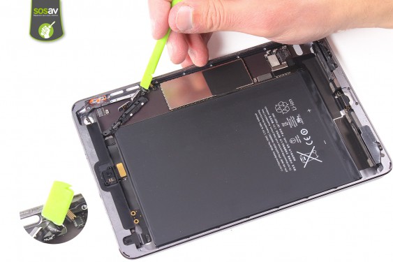

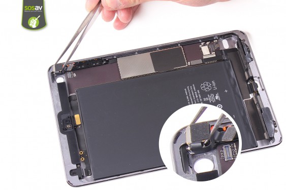

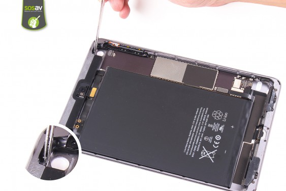

Toujours avec la pince, saisissez puis faites basculer très en douceur la partie plastique noire d'appui des boutons silencieux et volume.
A l'aide de la spatule en nylon, repoussez délicatement les boutons de volume + et -.

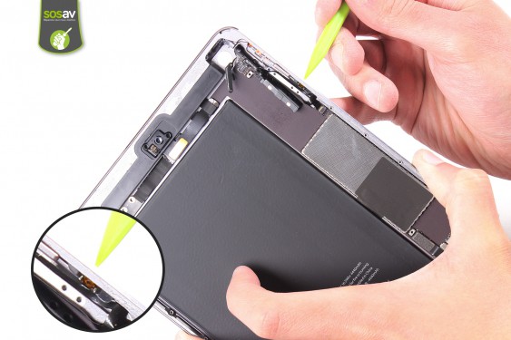

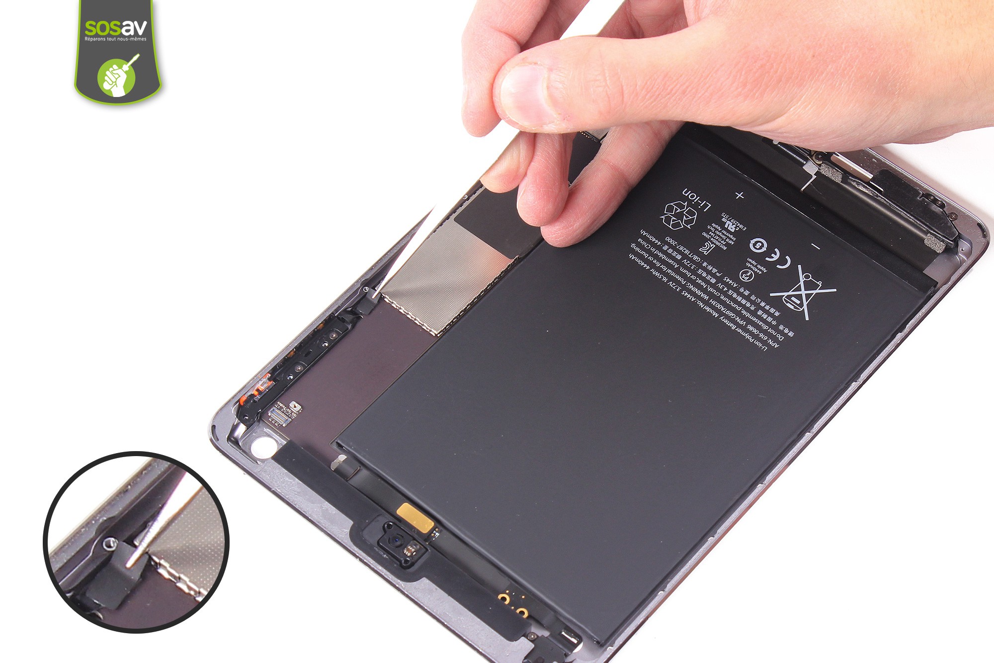

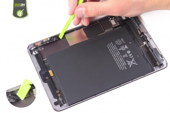

Toujours avec la spatule en nylon, décollez délicatement la nappe des boutons power/silencieux/volume.

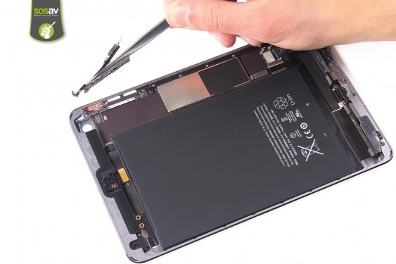

Utilisez ensuite la pince pour saisir la nappe des boutons power/vibreur/volume puis retirez-la.

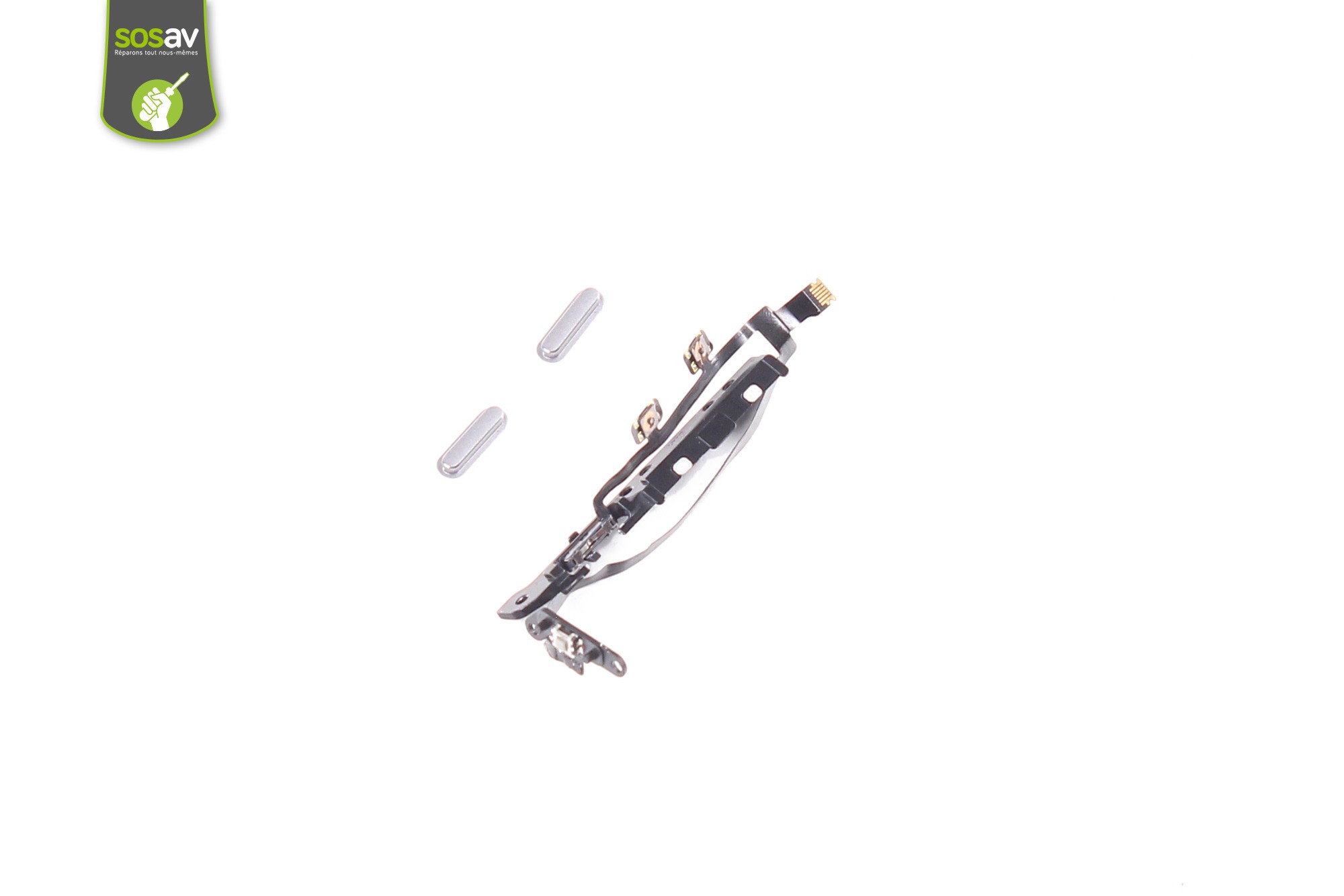

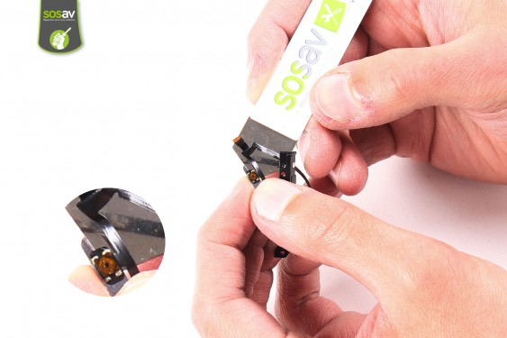

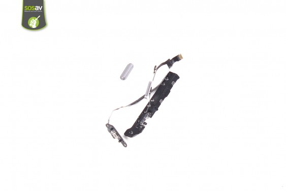

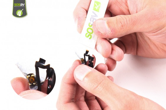

La nappe des boutons power/vibreur/volume est désormais partiellement démontée.A l'aide de la spatule iSesamo, décollez le bouton de volume inférieur.Répétez cette opération pour le second bouton de volume (supérieur).
Etape 25
La nappe bouton power, volume et silencieu est désormais démontée.Procédez à son remplacement par une pièce neuve si cela est nécessaire.
