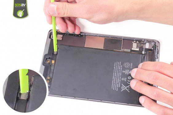

A l'aide de la spatule en nylon, décollez l'adhésif noir apposé sur le connecteur de la caméra avant.Puis déconnecter le connecteur de la caméra avant.

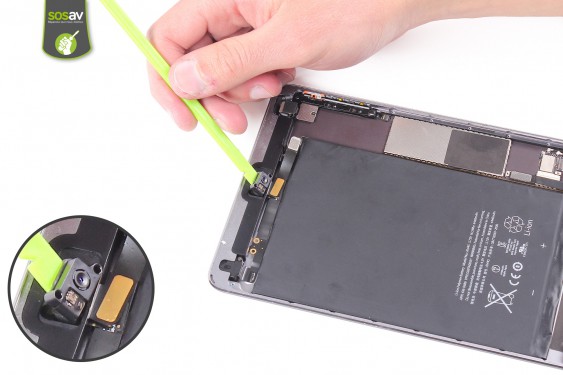

Avec la spatule en nylon, faites levier sur la caméra avant afin de la déloger de son emplacement.

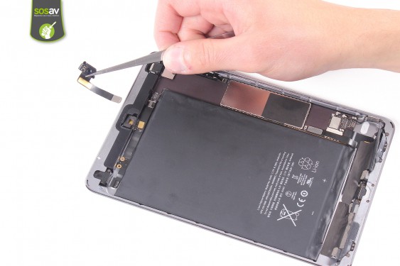

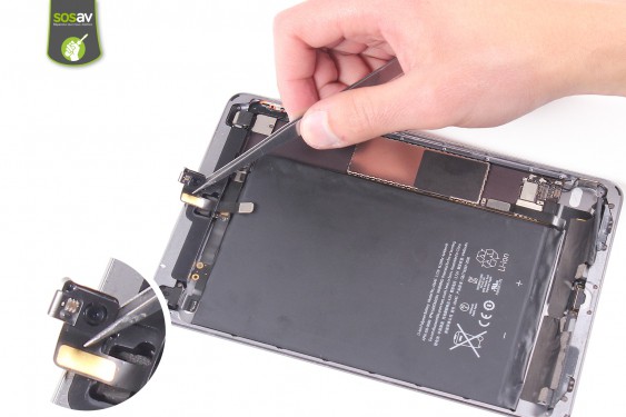

Utilisez ensuite la pince afin d'extraire la caméra avant.

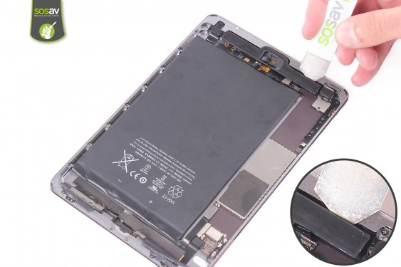

Réutilisez le tournevis cruciforme afin de dévisser la vis entourée en rouge.Cette vis sert à maintenir l'élément de maintien et protection de la caméra avant de l'iPad.Utilisez ensuite la spatule en nylon afin de décoller l'adhésif maintenant le connecteur de la prise jack.
Déconnectez le connecteur de la prise jack à l'aide de la spatule en nylon.

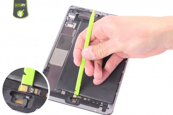

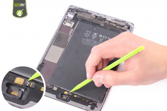

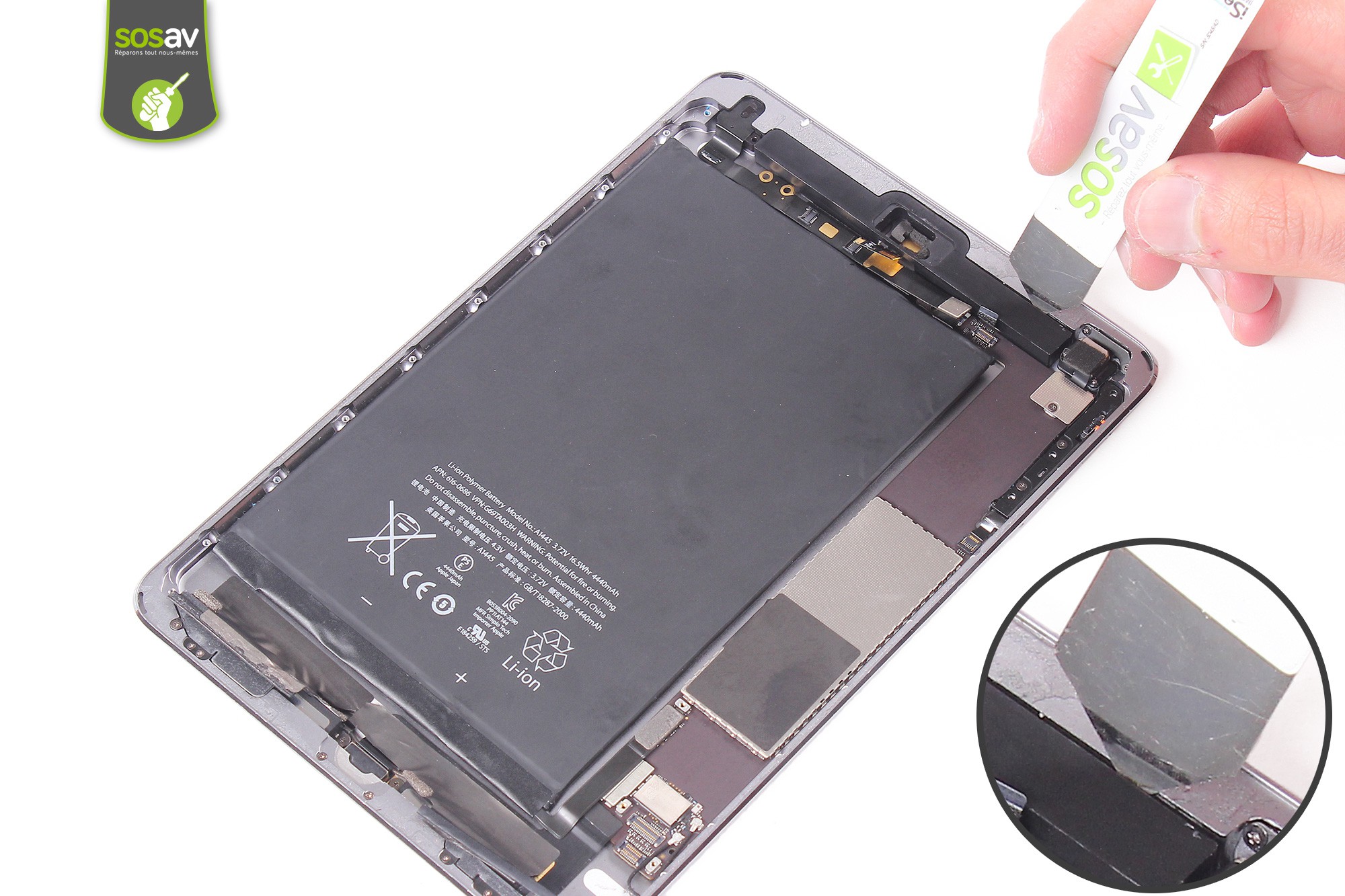

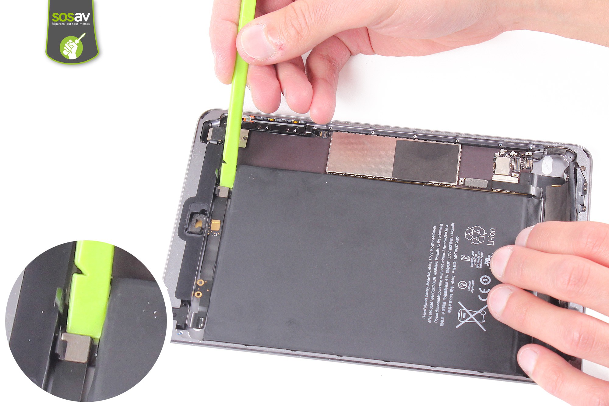

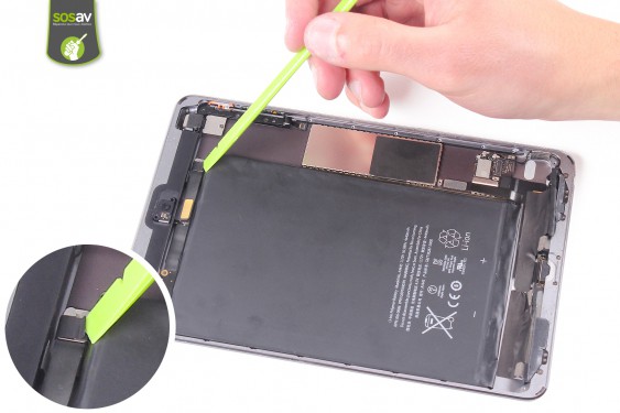

Toujours en utilisant la spatule en nylon, décollez et retirez l'adhésif noir de protection du connecteur du microphone secondaire.

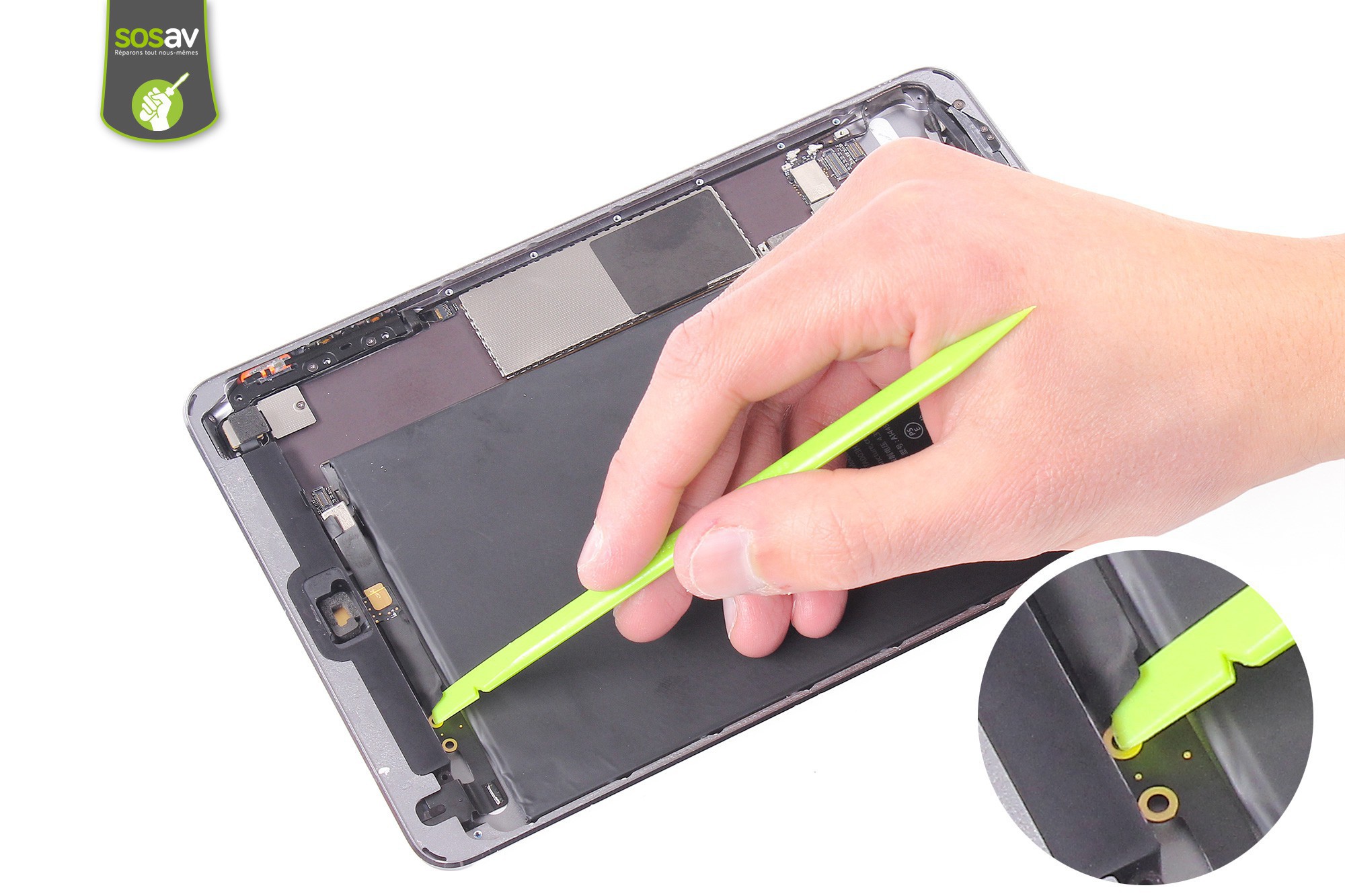

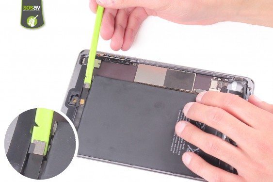

Conservez la spatule en nylon afin de déverrouiller le connecteur de la nappe du microphone secondaire.Procédez ensuite au retrait de la nappe en vous aidant si nécessaire de la pointe de la spatule.

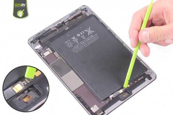

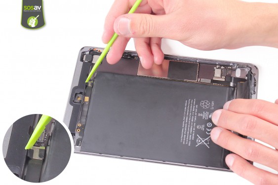

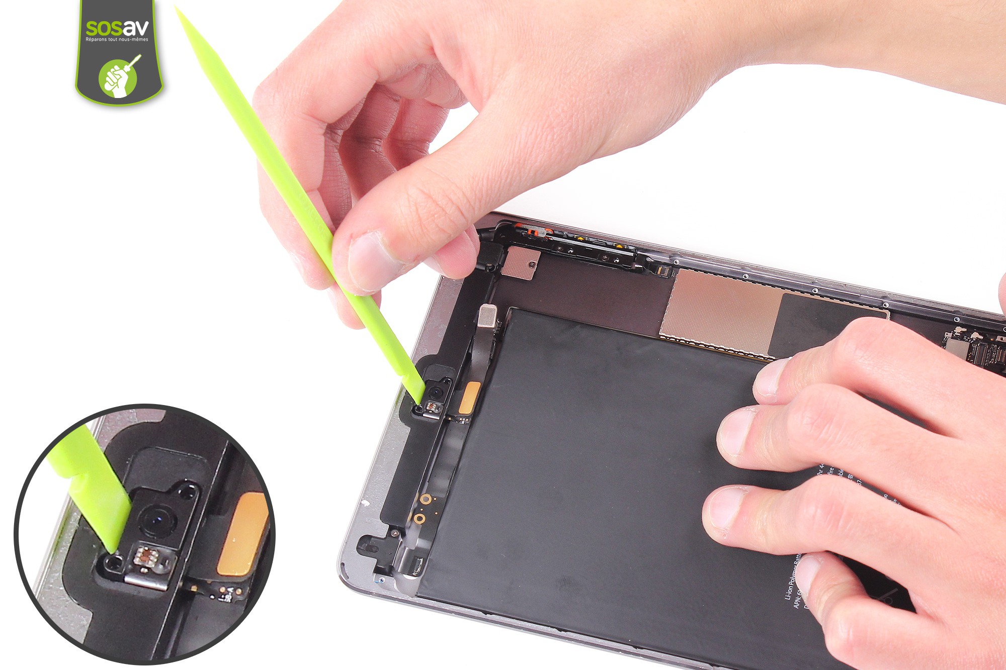

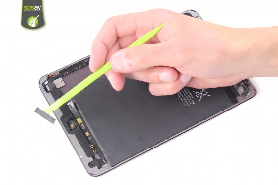

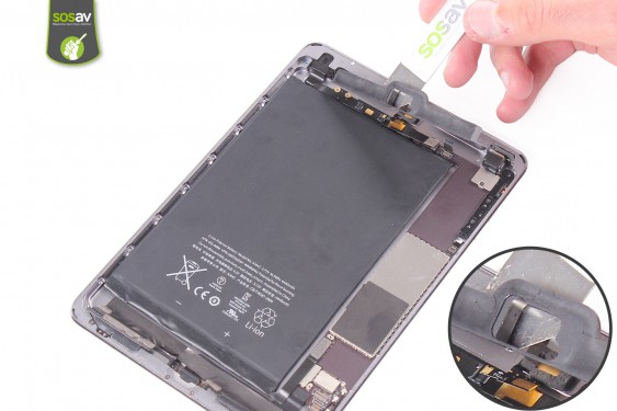

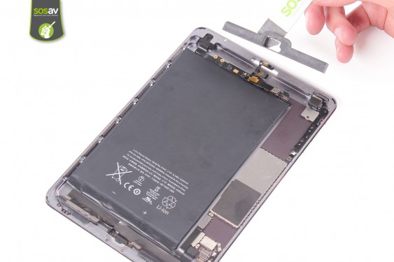

Reprenez à présent la spatule iSesamo pour faire délicatement levier afin de déclipser et retirer l'élément plastique de maintien et protection de la caméra avant.

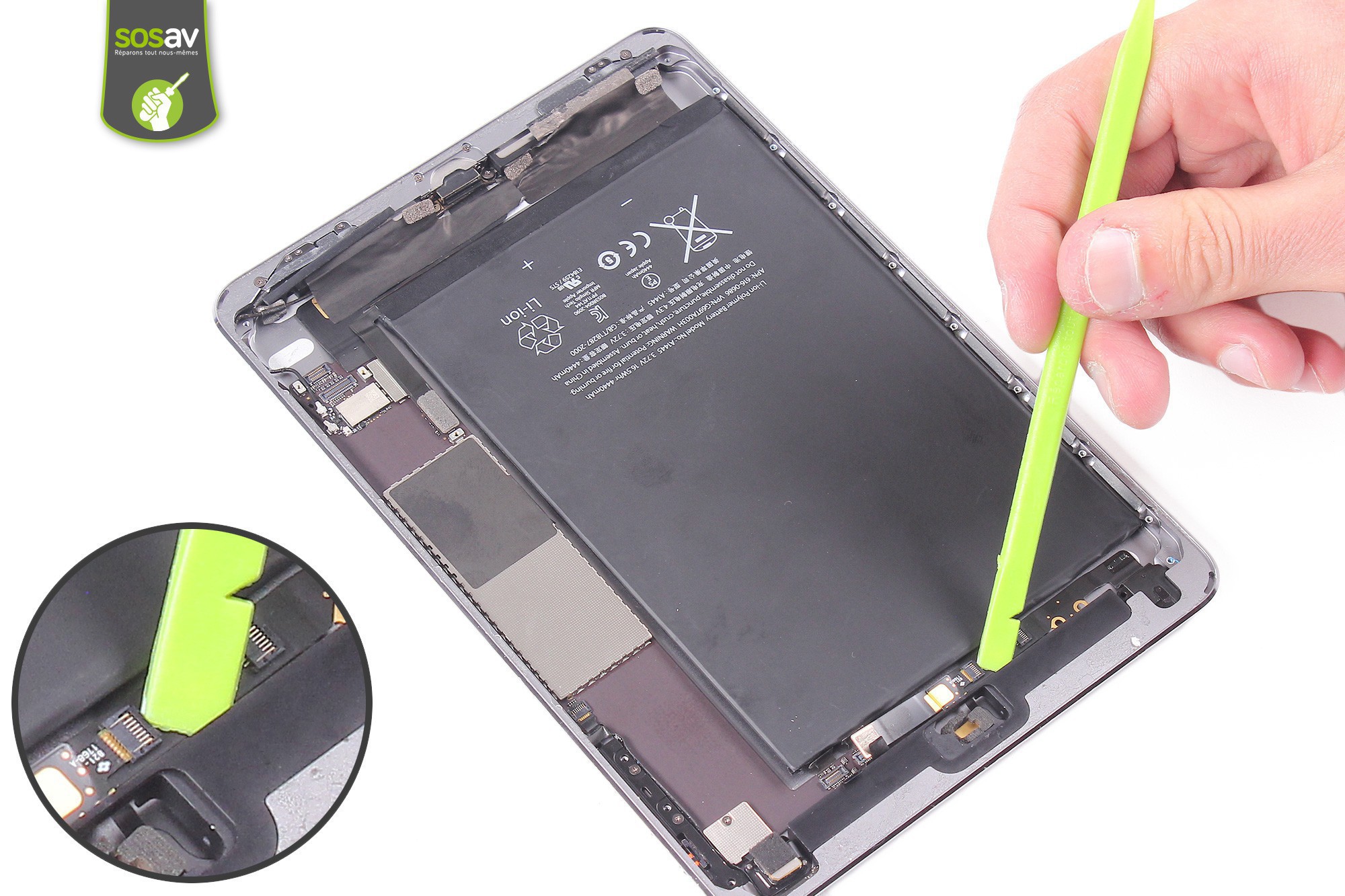

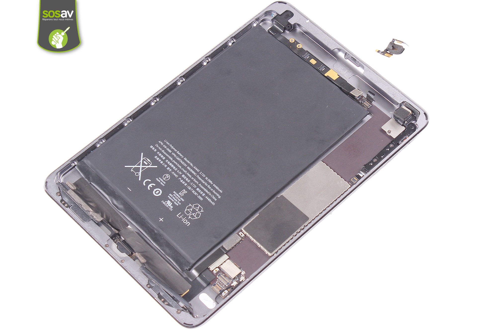

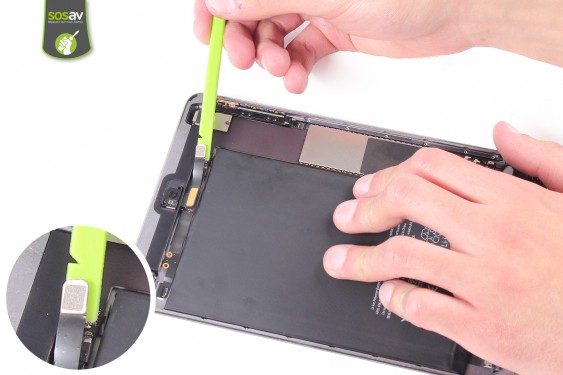

L'élément plastique de maintien et protection de la caméra avant est désormais démonté.Avec la spatule en nylon, décollez délicatement le microphone secondaire puis retirez-le.
Le microphone secondaire de l'iPad Mini WiFi est désormais démonté.Procédez à son remplacement par une pièce neuve si cela est nécessaire.
