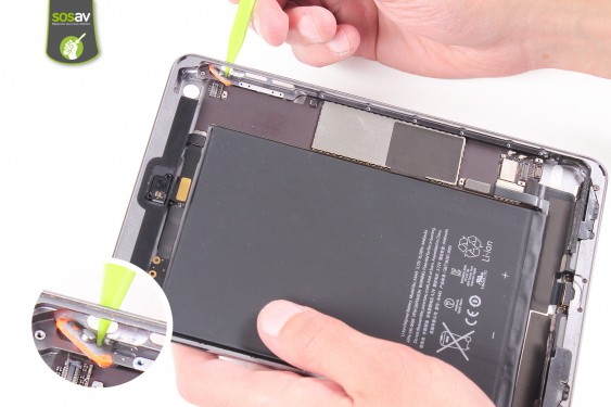

Utilise la spatule en nylon afin d'extraire le bouton silencieux de son logement.

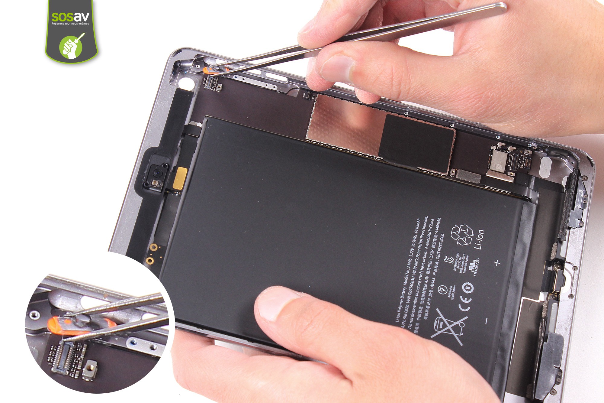

Ave la pince, saisissez puis retirez le bouton silencieux.

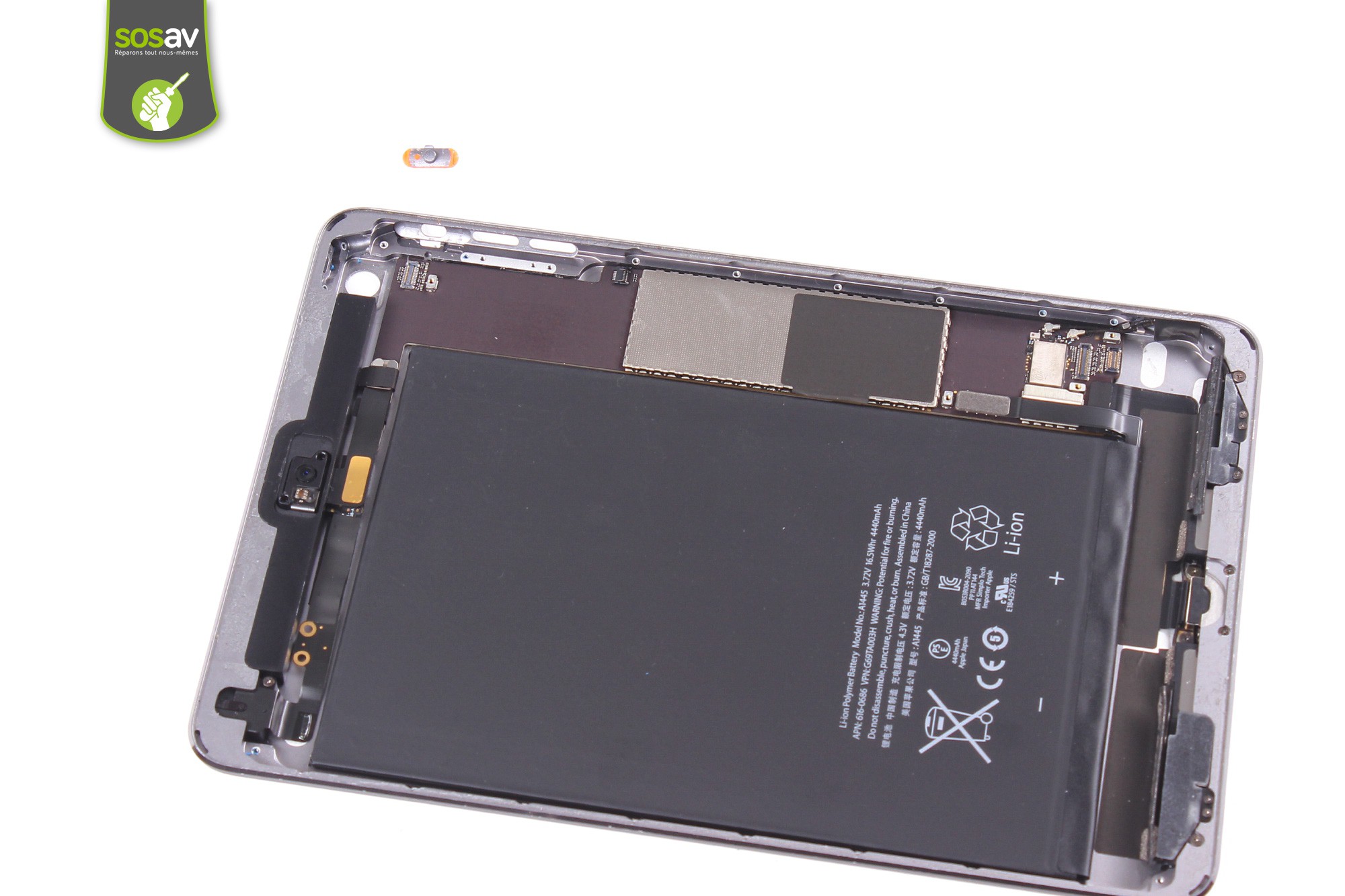

Le bouton silencieux de l'iPad Mini WiFi est désormais démonté.Procédez à son remplacement par une pièce neuve si cela est nécessaire.
