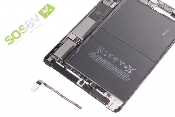

Avec le tournevis cruciforme, dévissez la vis entourée en rouge.
Cette vis sert à maintenir la prise jack sur le châssis de l'iPad.
Utilisez à présent la pince afin de saisir et retirer l'ensemble prise jack.
Etape 24
La prise jack de l'iPad Air 2 3G/4G est désormais démontée.
Pour remonter votre iPad Air 2 3G suivez ce guide en sens inverse.
