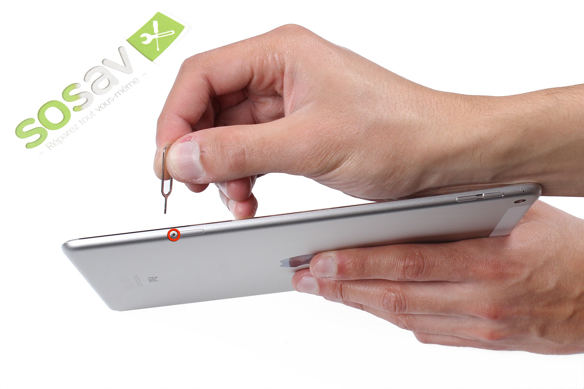

Insérez un outil d'éjection de tiroir SIM dans l'emplacement entouré en rouge sur la première photo.
Appuyez ensuite sur l'outil afin d'éjecter le tiroir SIM de son emplacement.
Puis procédez au retrait du tiroir SIM.
Le tiroir SIM de l'iPad Air 2 3G/4G est désormais démonté.

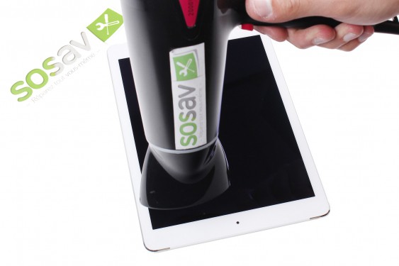

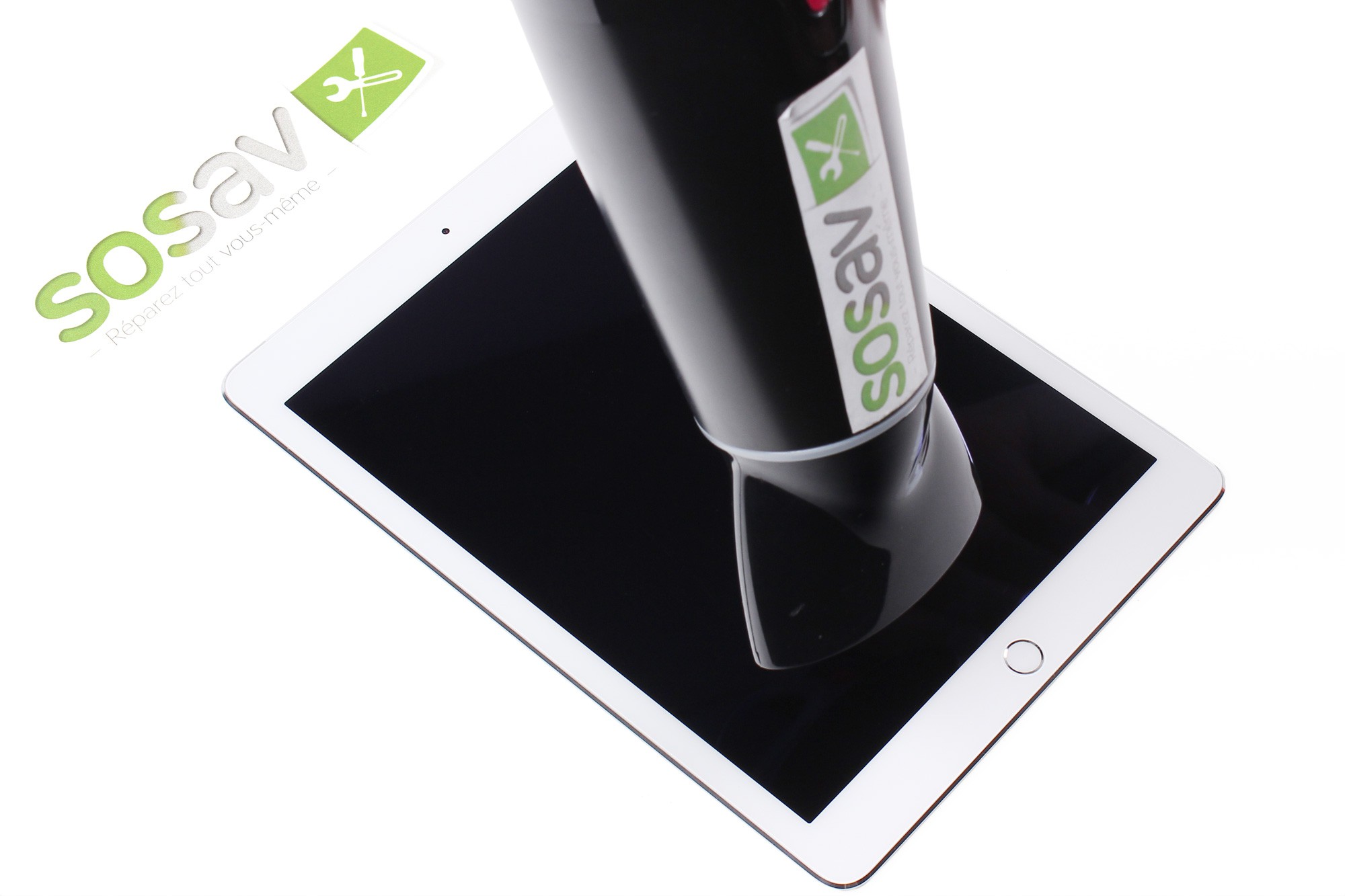

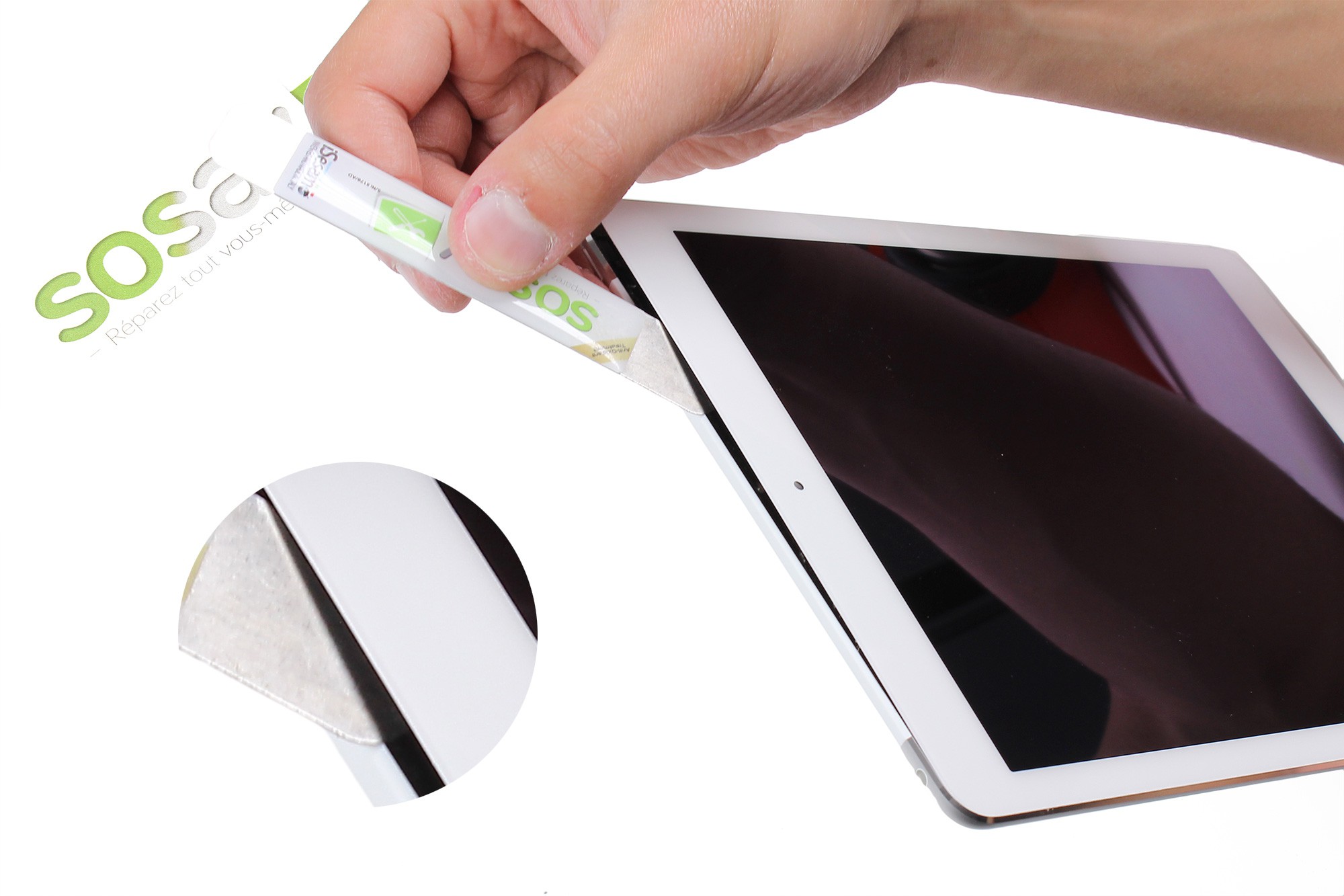

A l'aide d'un sèche-cheveux, chauffez la partie haute ainsi que la partie basse de l'écran de l'iPad durant 2 à 3 minutes.
Ne rechauffez pas l'écran mais son contour uniquement.
Toujours avec le sèche-cheveux, chauffez durant 2 à 3 minutes la partie gauche et droite de l'iPad.

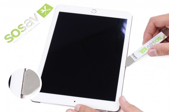

Insérez ensuite très délicatement une spatule iSesamo dans l'interstice droit de l'iPad afin de décoller ce côté de l'écran.
Utilisez la spatule iSesamo afin de décoller délicatement la partie haute et la partie gauche de l'écran de l'iPad.
Si cela est nécessaire, vous pouvez vous aider du sèche-cheveux afin de rechauffer de nouveau durant 1 à 2 minutes l'écran. Cette opération permet de faire fondre la colle le maintenant sur l'iPad.

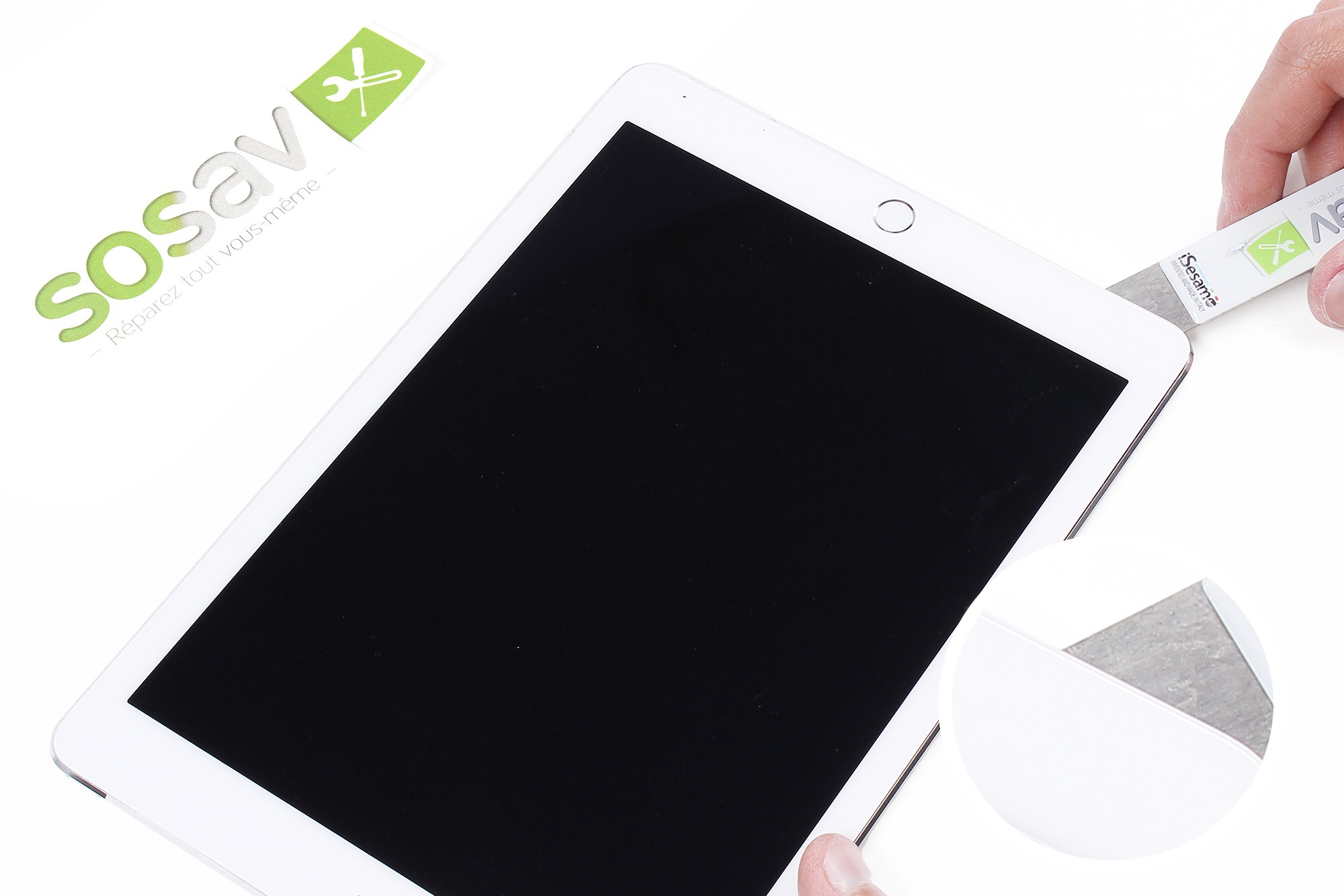

Toujours à l'aide de la spatule iSesamo, décollez la partie basse de l'écran de l'iPad Air 2.

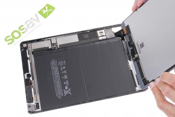

Soulevez ensuite délicatement l'écran en le saisissant par le bas.
Ne retirez pas l'écran de l'iPad, celui-ci étant encore connecté à la carte mère !

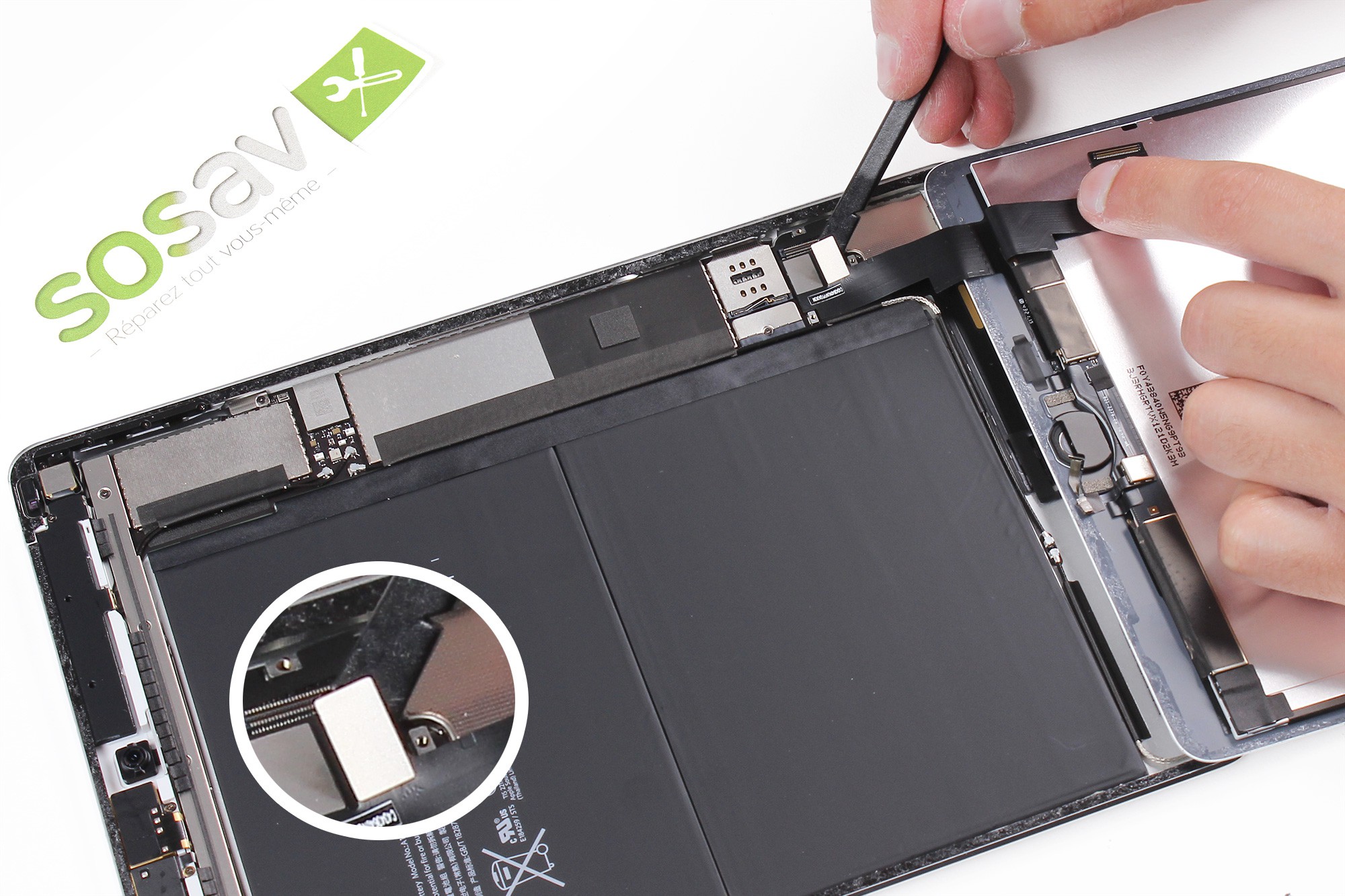

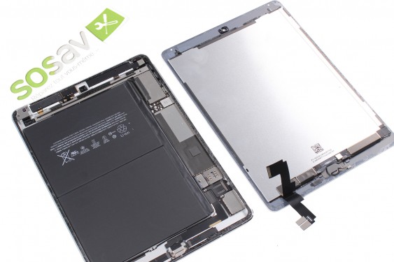

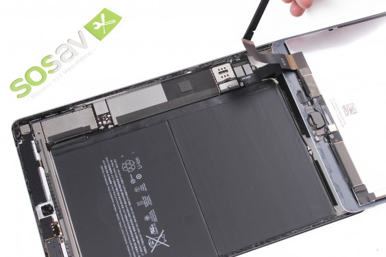

Utilisez la spatule en nylon pour déconnecter en douceur la nappe de liaison de l'écran.
Toujours en utilisant la spatule en nylon, déconnectez les deux autres nappes de liaison de l'écran.

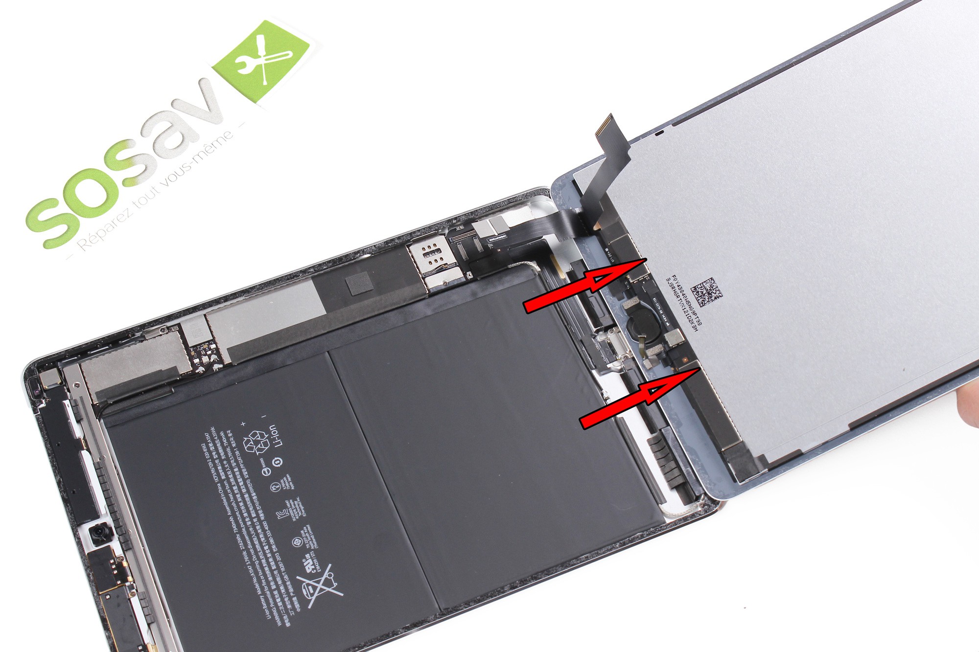

Soulevez ensuite délicatement l'écran en le tirant vers l'exterieur comme indiqué sur la photo numéro 1 de cette étape.

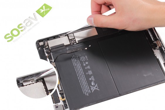

Utilisez la spatule en nylon afin de décoller la bande adhésive noire puis procédez à son retrait.
A l'aide du tournevis cruciforme, dévissez les quatre vis entourées en rouge.
Ces vis servent à maintenir l'élément métallique d'appui des connecteurs du haut.
Saisissez ensuite cet élément via la pince puis procédez à son retrait.
Avec la pince, saisissez puis procédez au retrait de l'adhésif gris.

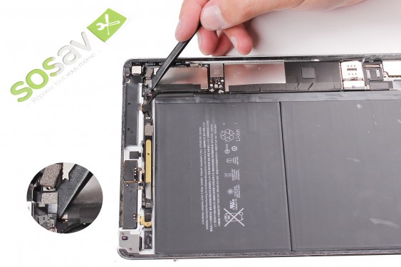

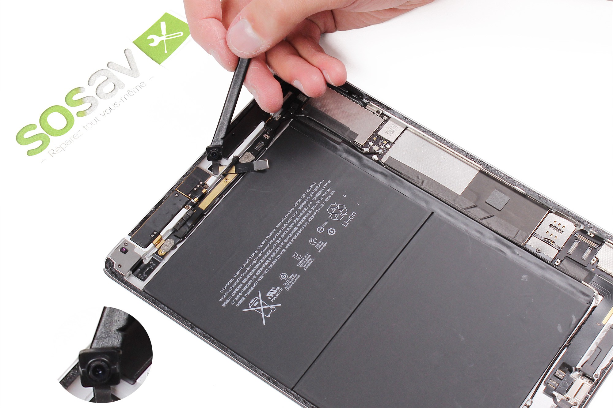

Prenez la spatule en nylon pour déconnecter la nappe de liaison de la caméra avant.
Utilisez la spatule en nylon afin de décoller la caméra avant ainsi que son adhésif de maintien.
Procédez ensuite au retrait de la caméra avant en utilisant la spatule en nylon.
La caméra avant de l'iPad Air 2 3G est désormais démontée.

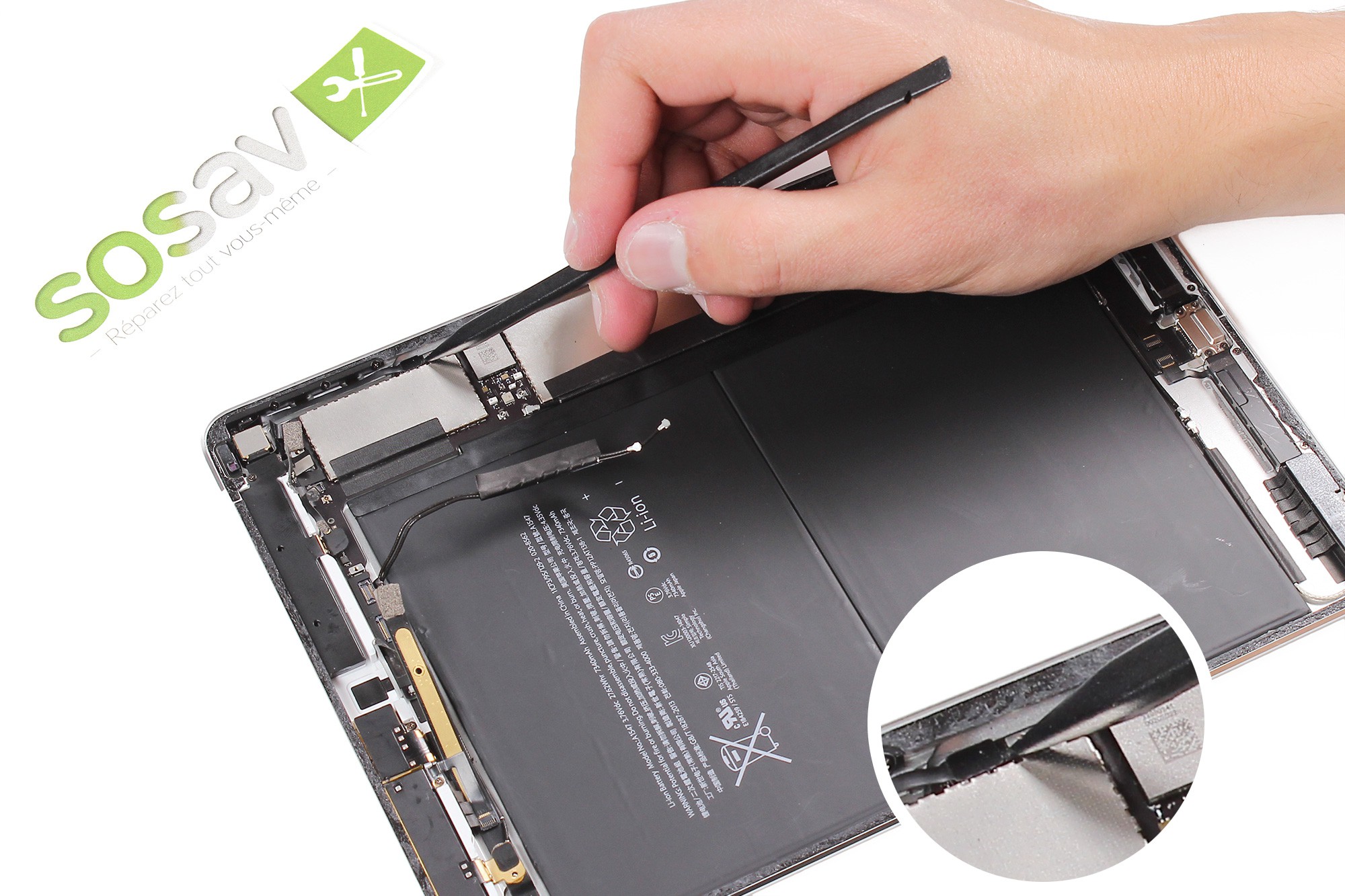

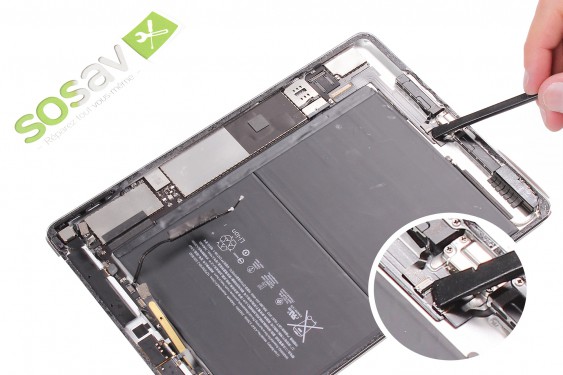

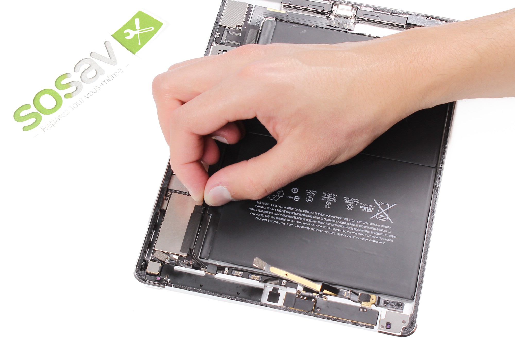

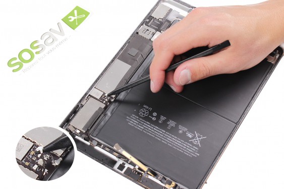

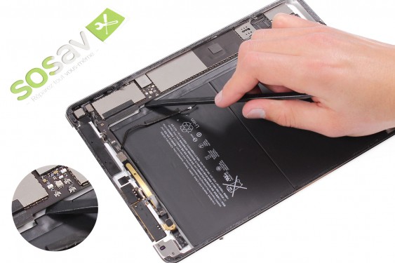

A l'aide de la spatule en nylon, déconnectez la nappe de la prise jack ainsi que la nappe de la caméra arriere.
Utilisez la spatule en nylon afin de déconnecter l'antenne droite ainsi que sa nappe de liaison.
Avec la spatule en nylon, déconnectez la nappe bouton power/microphone secondaire.

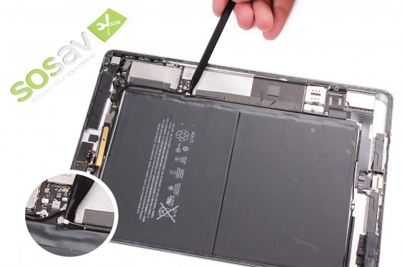

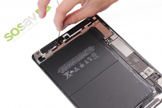

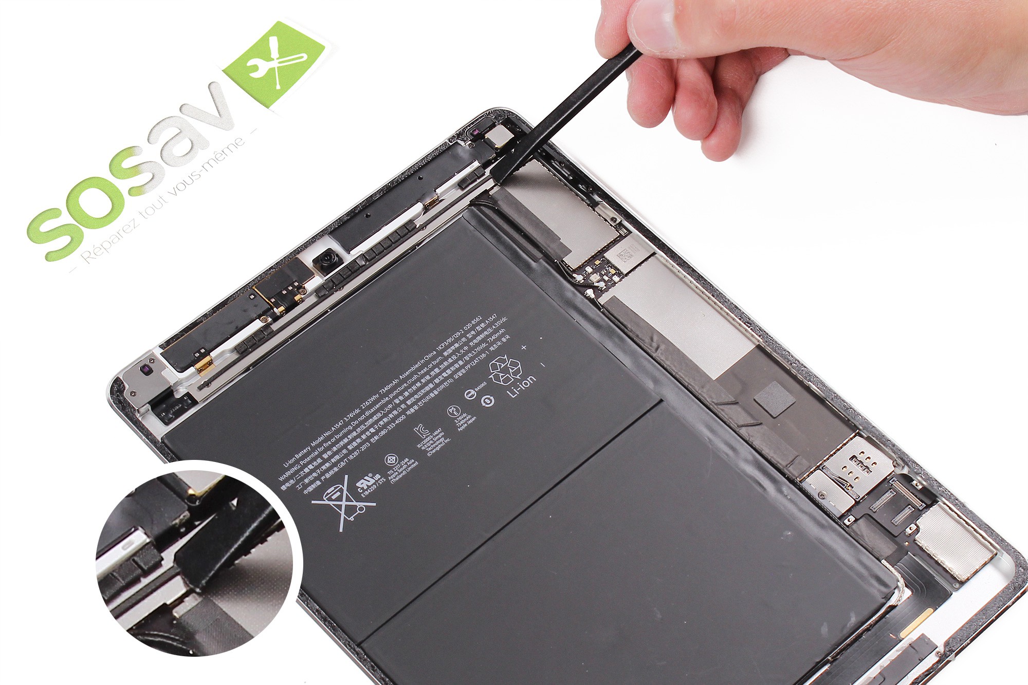

Utilisez ensuite la pointe de la spatule en nylon afin de déconnecter le câble d'interconnexion de l'antenne GSM.
Toujours à l'aide de la pointe d'une spatule en nylon, déconnectez les câbles des deux antennes.

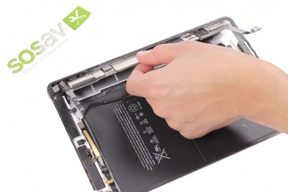

Saisissez ensuite les câbles des antennes WiFi puis décalez-les légèrement comme indiqué sur les photos.

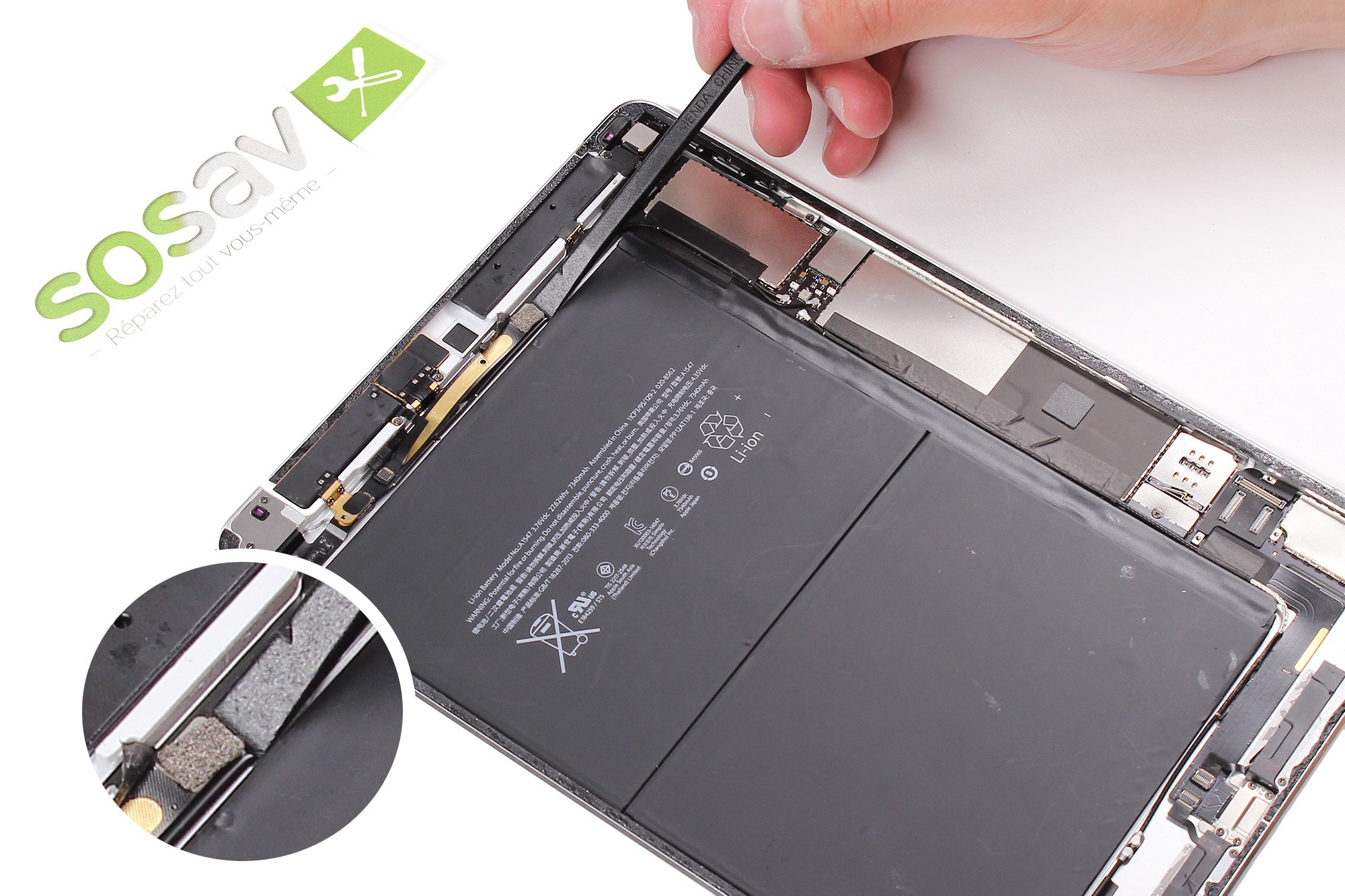

Reprenez le tournevis cruciforme pour dévisser la vis entourée en rouge.
Cette vis sert à maintenir l'élement métallique d'appui des boutons volume/vibreur.
Utilisez ensuite la pince afin de saisir et retirer l'élement métallique d'appui des boutons volume/vibreur.

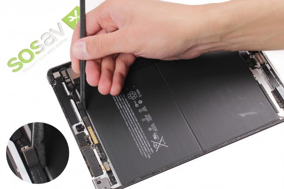

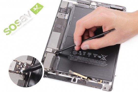

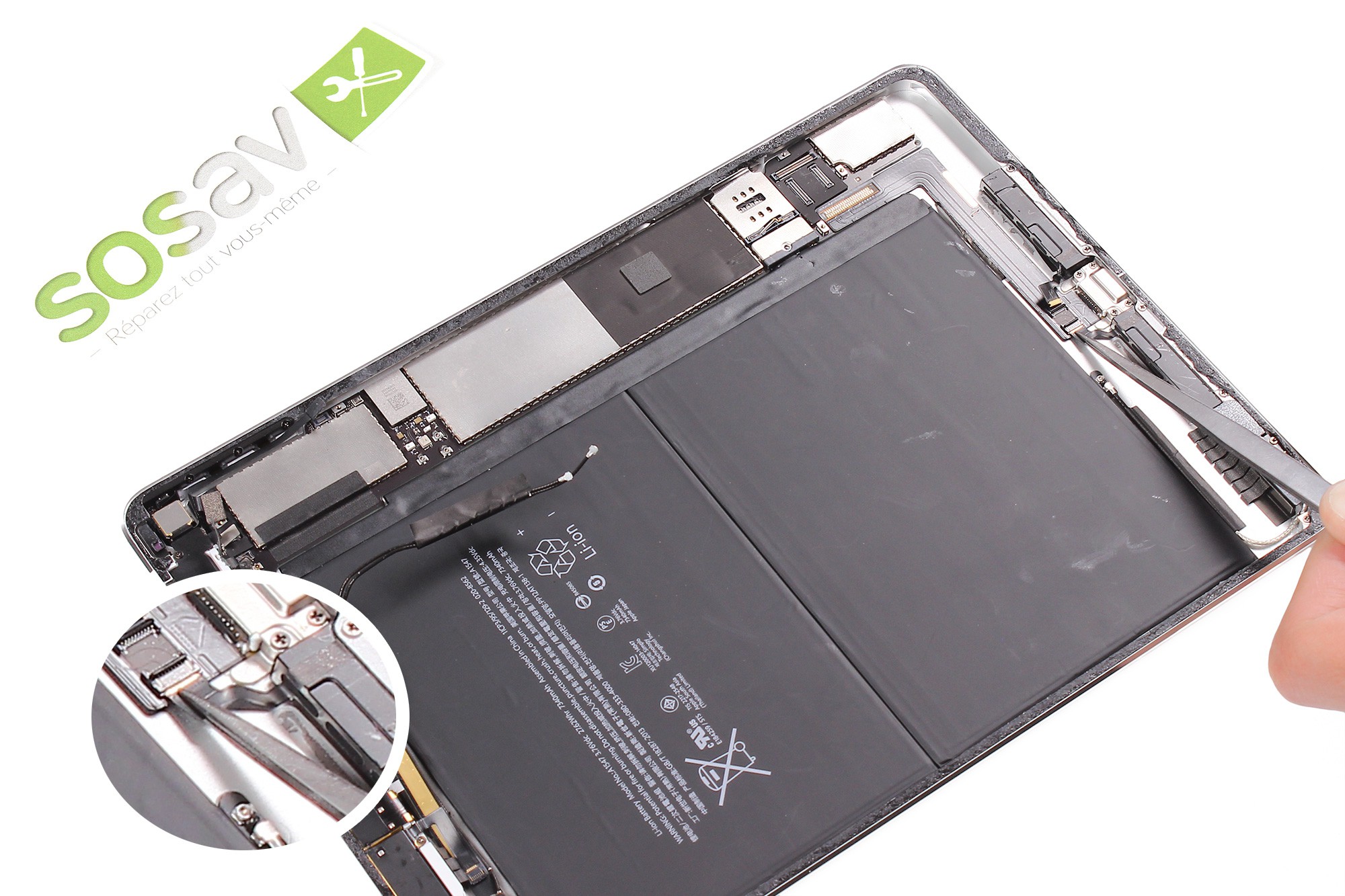

Déconnectez la nappe des boutons de volume/vibreur en vous servant de la pointe de la spatule en nylon.

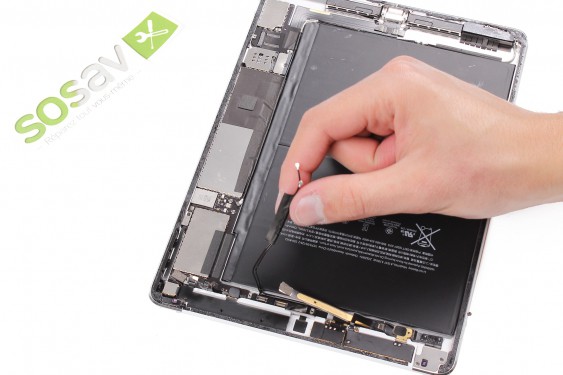

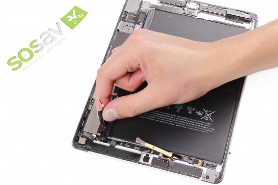

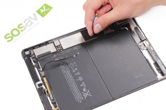

Saisissez ensuite le câble d'interconnexion de l'antenne GSM (déconnecté à l'étape 21) puis procédez à son retrait.

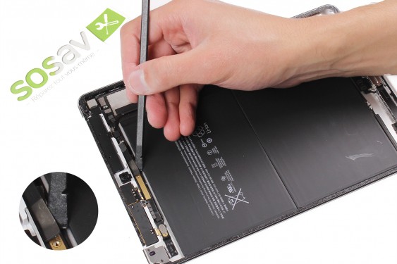

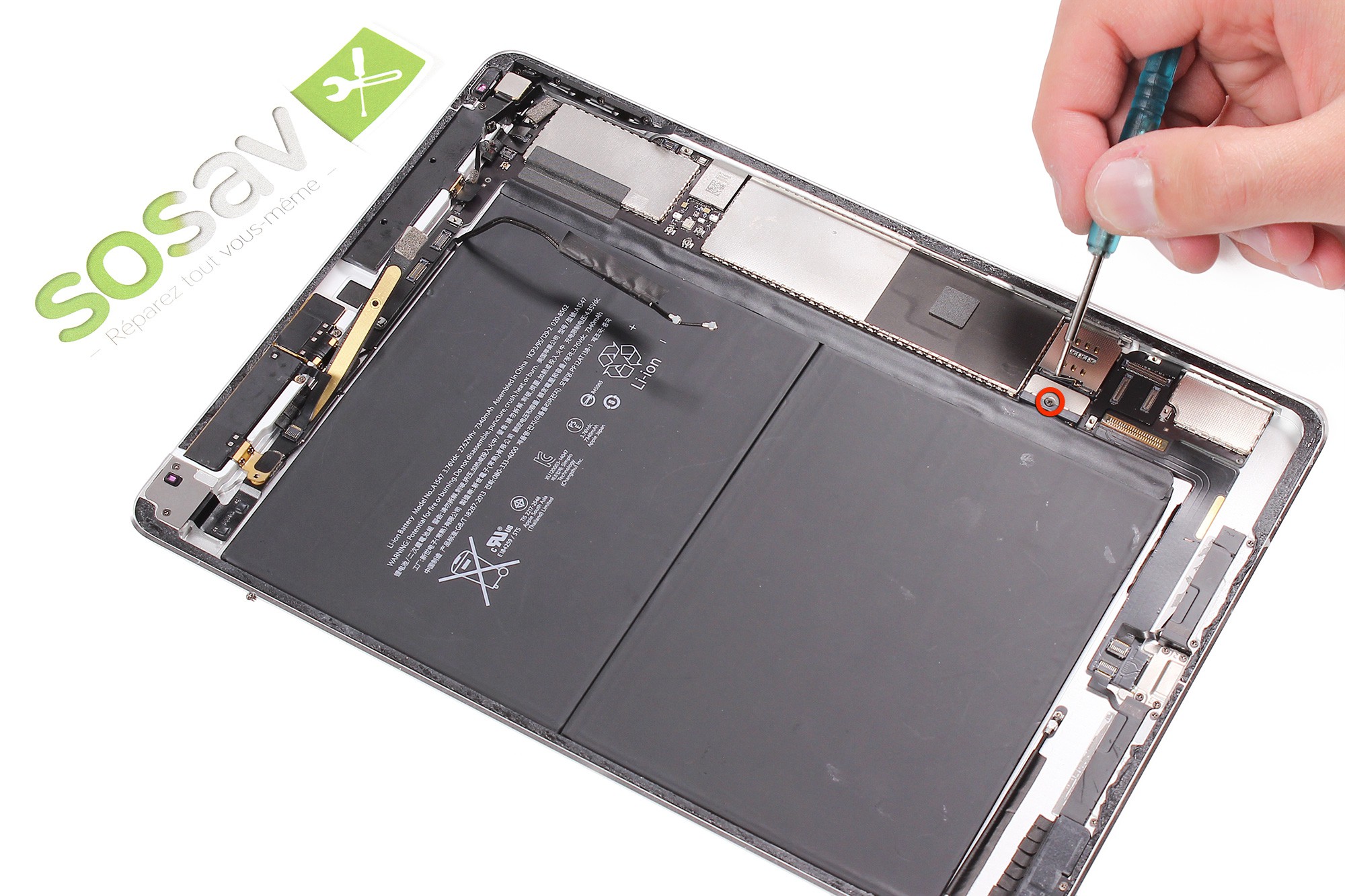

Réutilisez le tournevis cruciforme pour dévisser la vis entourée en rouge.
Cette vis sert à maintenir un contact entre les bornes de la batterie et la carte mère.

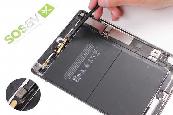

Déverrouillez ensuite le connecteur du haut-parleur droit via la spatule en nylon.
Etape 28

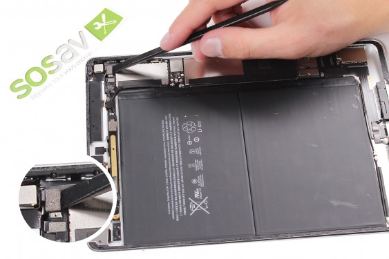

Utilisez la pince afin de saisir puis retirer la nappe du haut-parleur droit de son connecteur.
A l'aide de la spatule en nylon, déverrouillez ensuite le connecteur du haut-parleur gauche.
Etape 29
Prenez la pince afin de retirer la nappe du haut-parleur gauche de son connecteur.

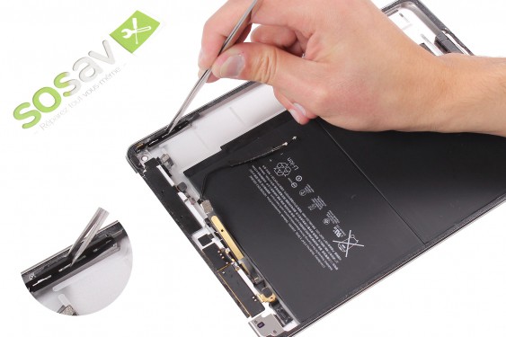

Avec le tournevis cruciforme, dévissez ensuite les quatre vis entourées en rouge.
Ces vis servent à maintenir le connecteur de charge (lightning) sur le châssis de l'iPad.
Etape 30
Utilisez la spatule en nylon afin de décoller délicatement la nappe de liaison du connecteur de charge (lightning).

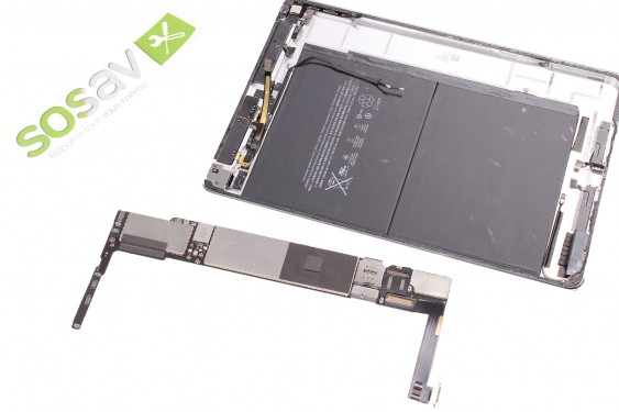

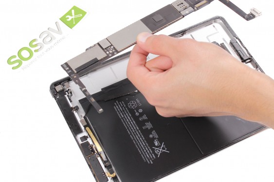

Toujours à l'aide de la spatule en nylon, décollez minutieusement la carte mère de l'iPad.
Etape 32
Faites ensuite levier avec la spatule en nylon.
Saisissez puis retirez ensuite la carte mère.

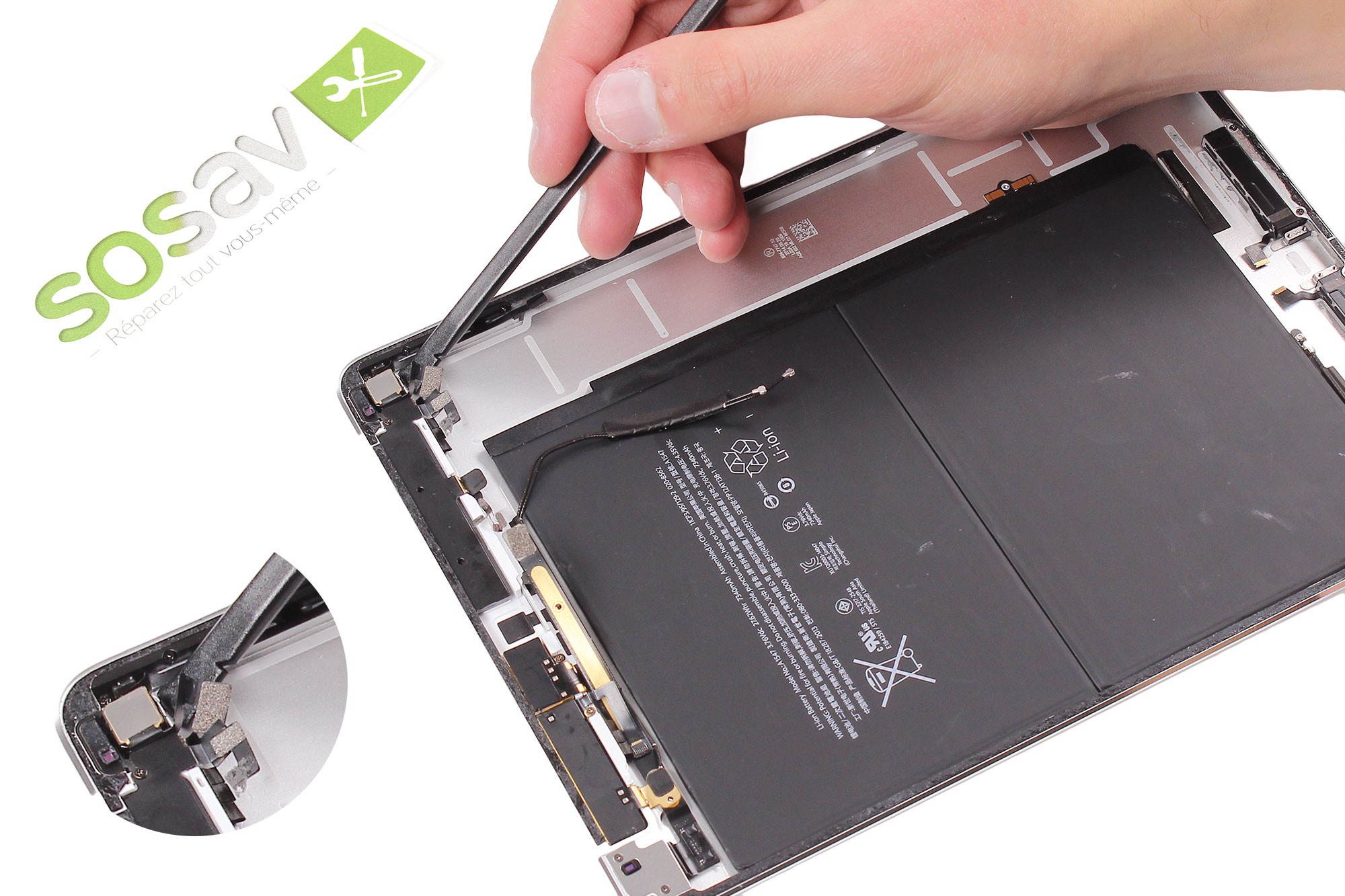

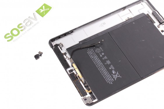

Décollez et retirez délicatement la caméra arrière de l'iPad en conservant la spatule en nylon.

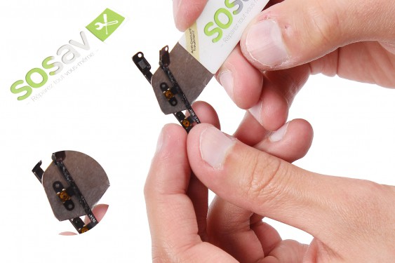

Prenez ensuite la spatule en nylon afin de décoller le microphone latéral.
Saisissez ensuite la nappe à l'aide de la pince puis procédez délicatement à son retrait.
Etape 36
A l'aide de la spatule iSesamo, décollez très délicatement la partie gauche de la nappe.
Etape 37
Conservez la spatule iSesamo pour décoller la partie droite de la nappe.
Etape 38
La nappe boutons volume de l'iPad Air 2 3G/4G est désormais démontée.
Pour remonter votre iPad Air 2 3G suivez ce guide en sens inverse.
