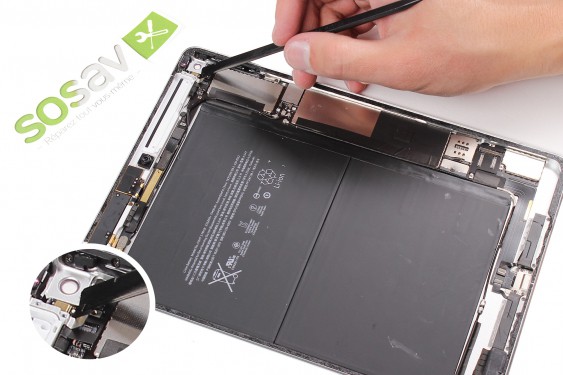

Avec le tournevis cruciforme, dévissez la vis entourée en rouge.
Cette vis sert à maintenir un élément plastique.

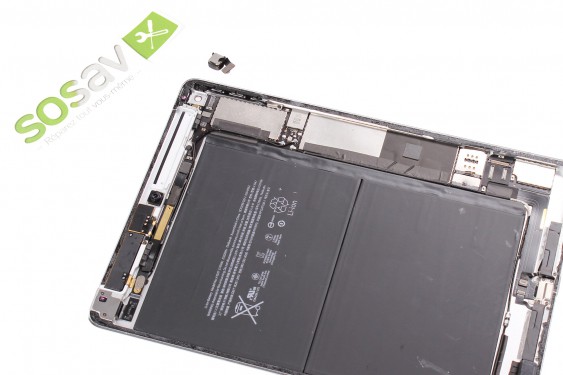

Utilisez ensuite une pince afin de saisir et retirer l'élément en plastique.

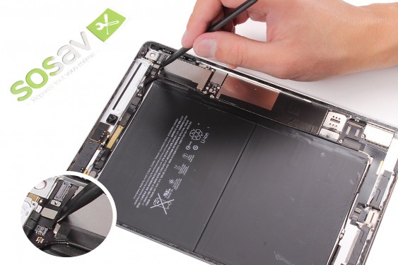

Prenez la spatule en nylon afin de déconnecter la nappe de liaison de la caméra arrière.
Toujours en utilisant la spatule en nylon, décollez délicatement la caméra arrière de l'iPad.
Avec la pince, saisissez la caméra arrière puis procédez à son retrait.
La caméra arrière de l'iPad Air 2 3G/4G est désormais démontée.

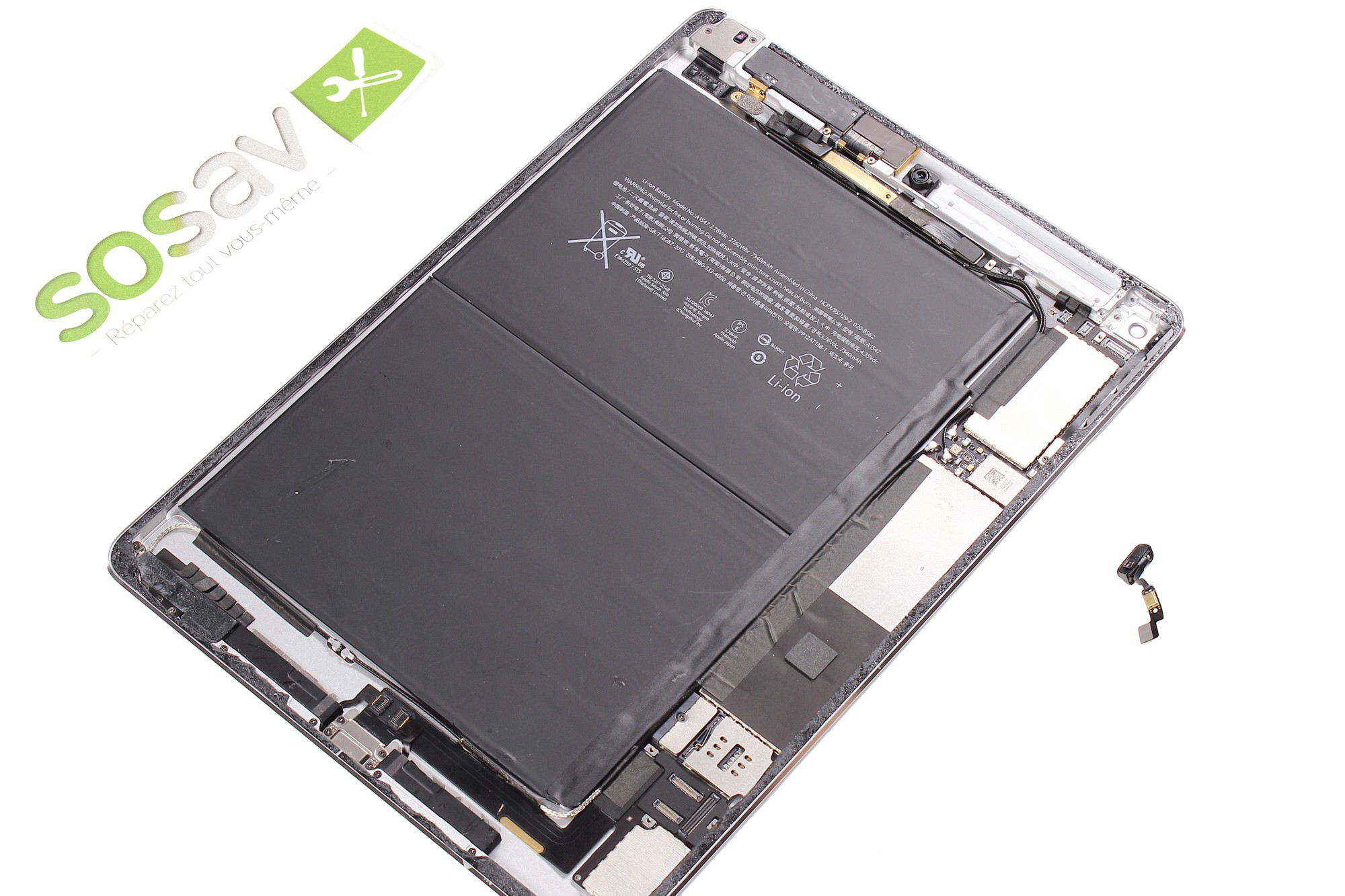

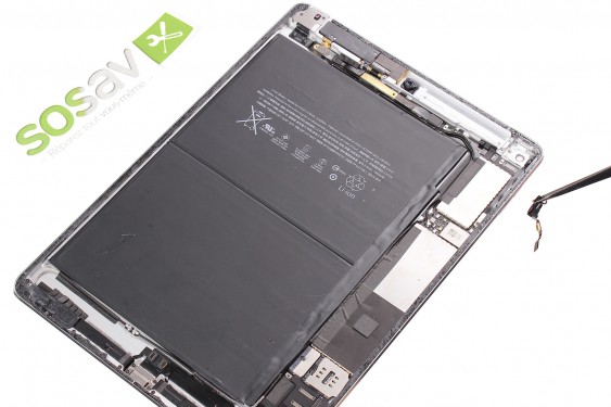

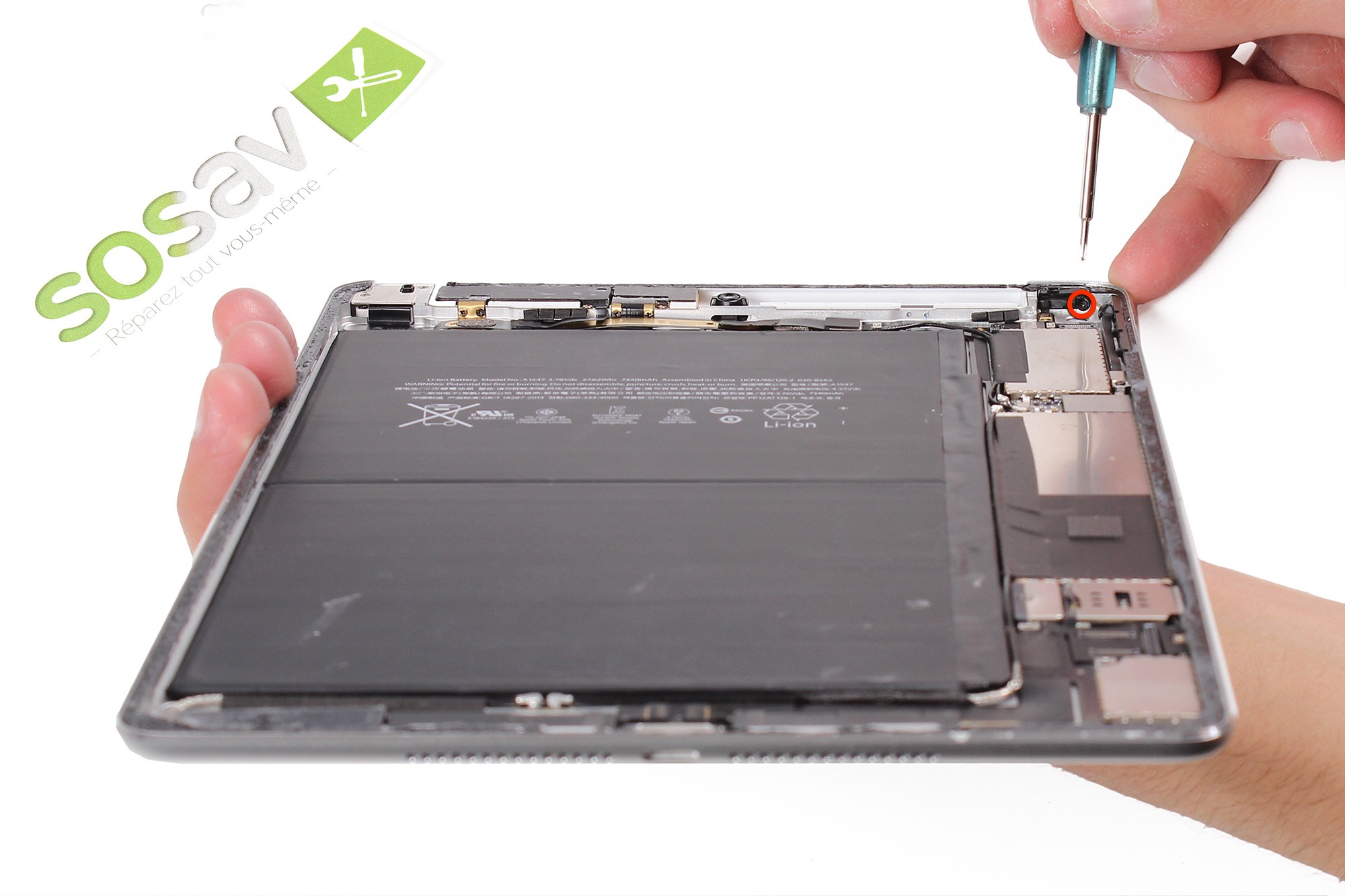

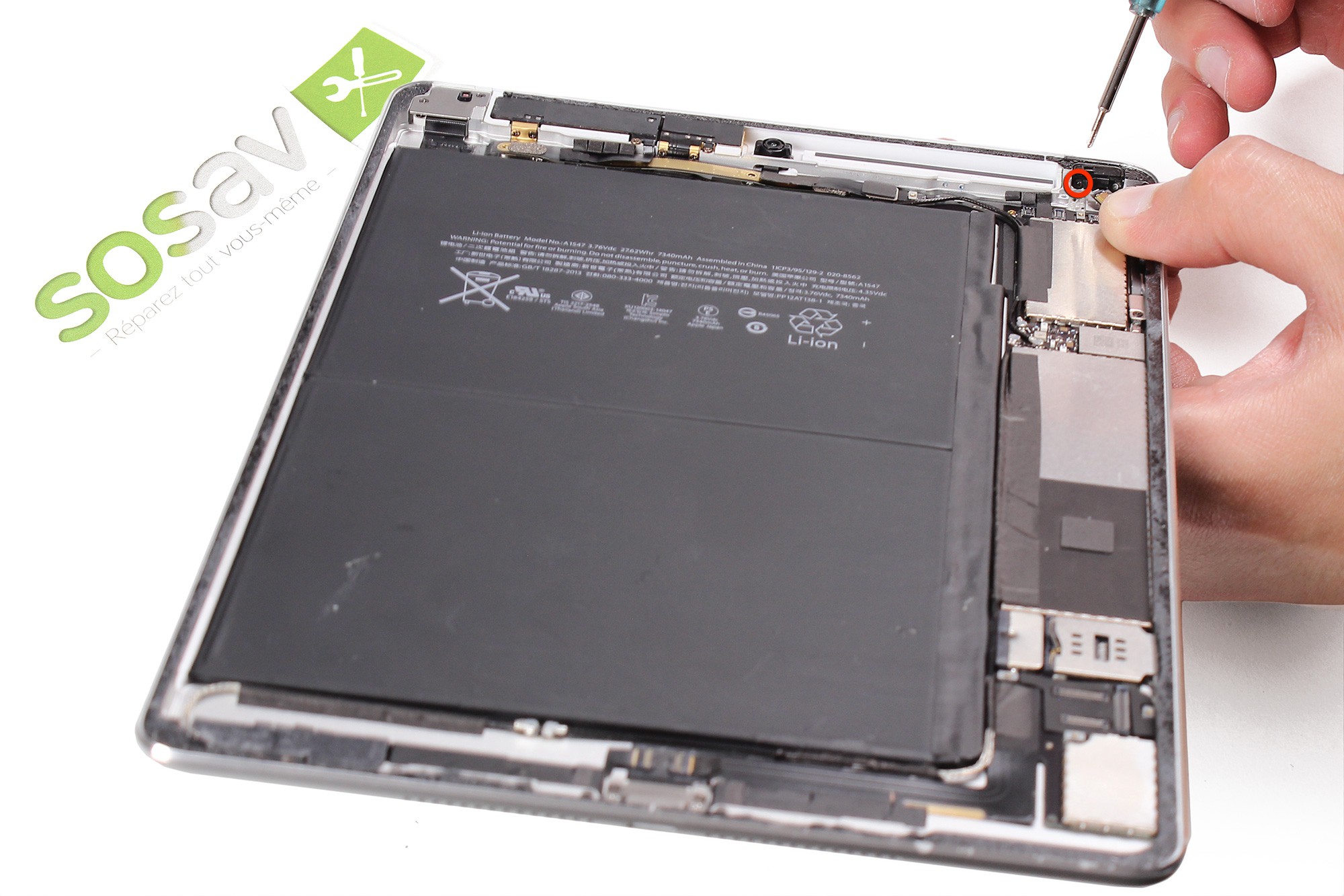

Servez-vous du tournevis cruciforme pour dévisser la vis entourée en rouge.
Cette vis sert à maintenir la nappe bouton power/microphone secondaire.
A l'aide de la spatule en nylon, déconnectez ensuite la nappe bouton power/microphone secondaire.
Utilisez la spatule en nylon pour décoller délicatement et légèrement le microphone secondaire.
Cette vis sert à maintenir l'ensemble nappe bouton power/microphone secondaire.
Utilisez ensuite la pince afin de retirer la nappe bouton power/microphone secondaire.
Etape 24
La nappe bouton power/microphone secondaire est désormais démontée.
Pour remonter votre iPad Air 2 3G suivez ce guide en sens inverse.
