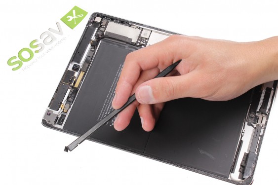

Utilisez la spatule en nylon afin de décoller la bande adhésive noire puis procédez à son retrait.

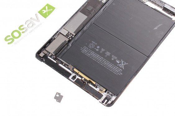

A l'aide du tournevis cruciforme, dévissez les quatre vis entourées en rouge.
Ces vis servent à maintenir l'élément métallique d'appui des connecteurs du haut.
Saisissez ensuite cet élément via la pince puis procédez à son retrait.

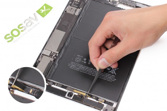

Utilisez la spatule en nylon afin de décoller l'adhésif noir recouvrant le connecteur de l'antenne WiFi gauche.

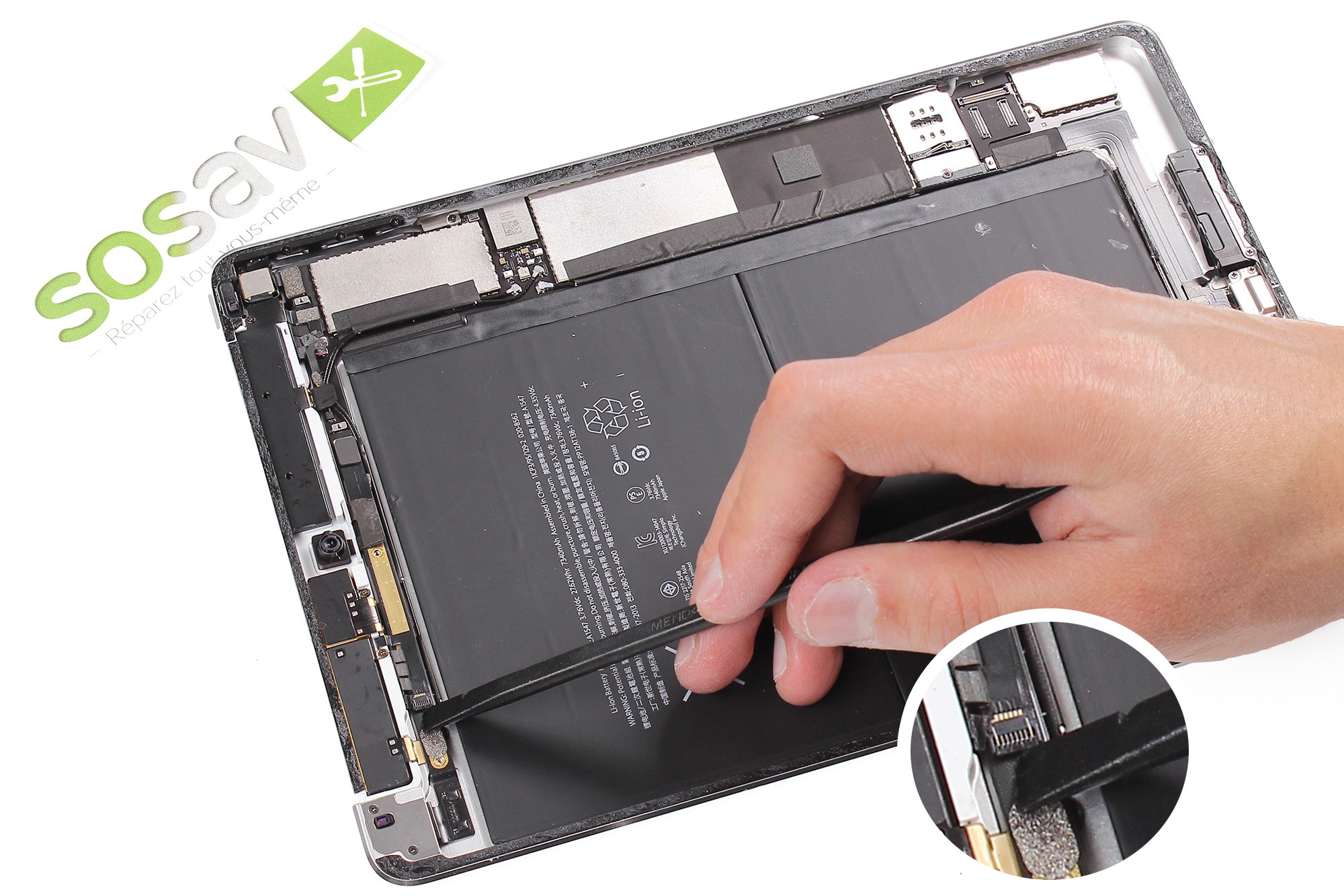

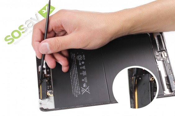

Réutilisez la spatule en nylon afin de déverrouiller le connecteur de la nappe de l'antenne gauche.
A l'aide de la pince, procédez au retrait de la nappe de liaison comme indiqué sur les photos 3 et 4 de cette étape.

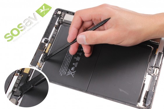

Ne quittez toujours pas la spatule en nylon pour déconnecter la prise jack.
Utilisez ensuite la spatule en nylon afin de décoller la première partie de l'ensemble prise jack.

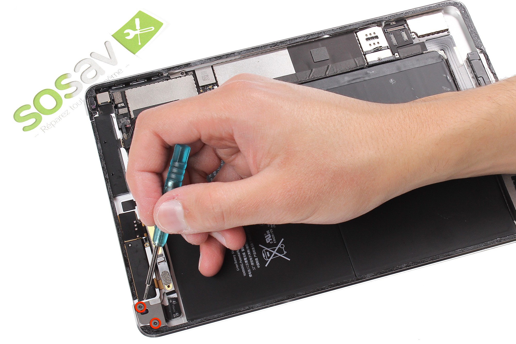

A l'aide du tournevis cruciforme, dévissez les deux vis entourées en rouge.
Ces vis servent à maintenir le blindage métallique de la prise jack.
Utilisez la spatule en nylon afin de procéder à son retrait.

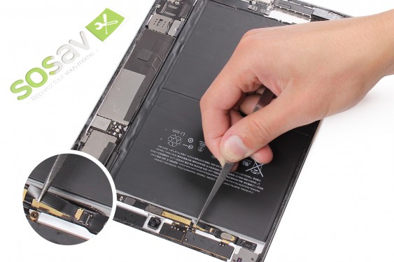

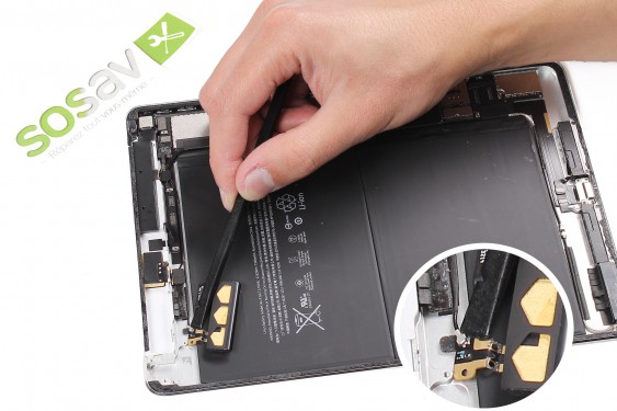

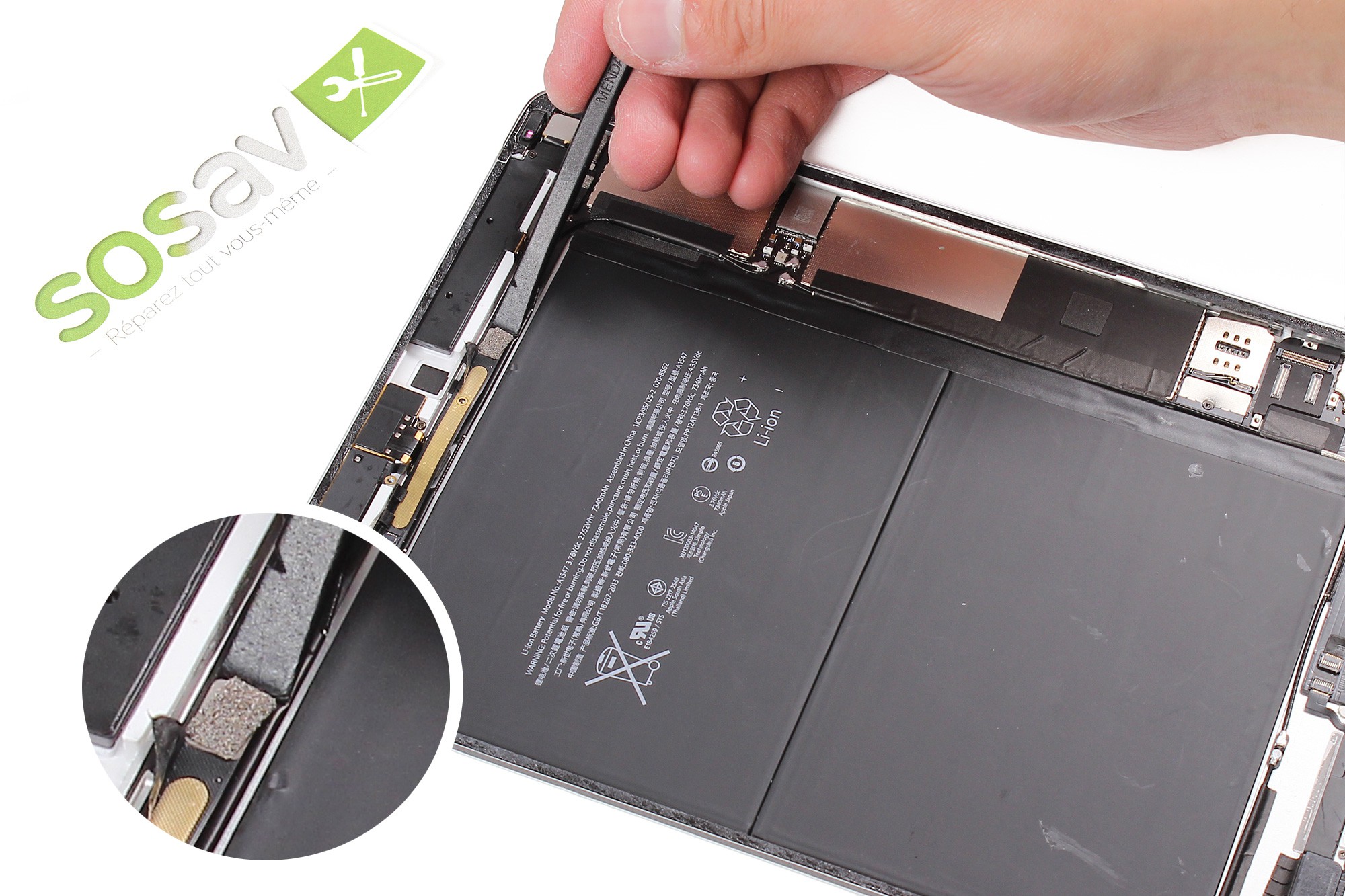

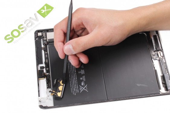

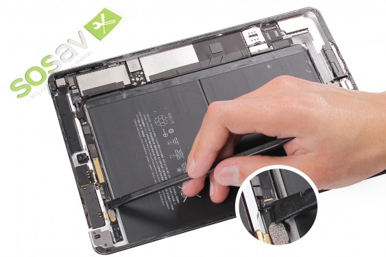

A l'aide de la spatule en nylon, décollez et faites délicatement basculer l'antenne gauche à l'envers.
Etape 26

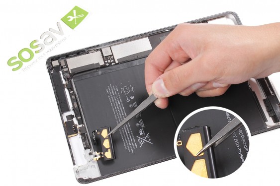

Toujours en utilisant la spatule en nylon, déconnectez le câble de liaison de l'antenne gauche.

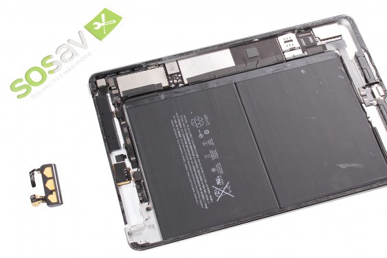

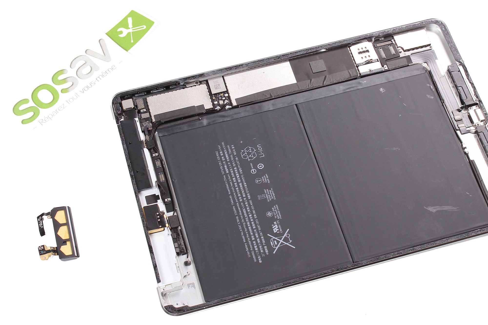

Utilisez à nouveau la pince afin d'extraire l'antenne gauche.
Etape 27
L'antenne gauche de l'iPad Air 2 3G/4G est désormais démontée.
Pour remonter votre iPad Air 2 3G suivez ce guide en sens inverse.
