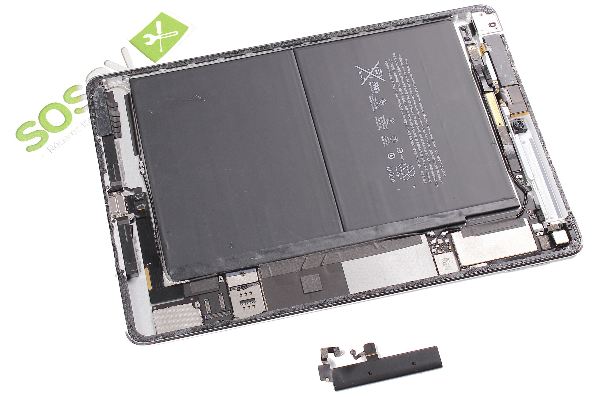

Utilisez une spatule en nylon afin de décoller la bande adhésive noire puis procédez à son retrait.
A l'aide du tournevis cruciforme, dévissez les quatre vis entourées en rouge.
Ces vis servent à maintenir l'élément métallique d'appui des connecteurs du haut.
Saisissez ensuite cet élément via la pince puis procédez à son retrait.
A l'aide de la spatule en nylon, déconnectez l'antenne ainsi que la nappe de liaison visible sur la troisième et quatrième photo de cette étape.
Utilisez le tournevis cruciforme afin de dévisser les vis (au nombre de deux) entourées en rouge sur la première photo.
Toujours à l'aide du tournevis cruciforme, dévissez la vis entourée en rouge.
Ces trois vis servent à maintenir l'antenne droite sur le châssis de l'iPad.
Avec la pince, saisissez puis procédez au retrait de l'antenne droite.
L'antenne droite de l'iPad Air 2 3G/4G est désormais démontée.
