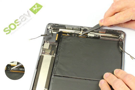

Avec une pince (pince fournie dans notre kit outils), enlevez le ruban adhésif de protection situé sur le dernier connecteur retenant la vitre tactile.
La nappe de gestion du bouton home est attachée à la carte-mère par un connecteur de type FPC. Il convient avant de le déconnecter de soulever ce loquet du connecteur FPC.
A l'aide d'une spatule en nylon, soulevez délicatement le petit clapet bloquant la nappe du bouton home.
Avec une pince, sortez délicatement la nappe du bouton home de son connecteur FPC.

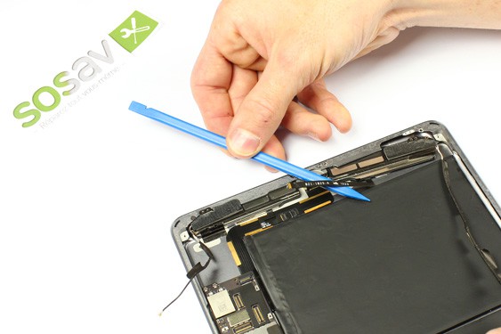

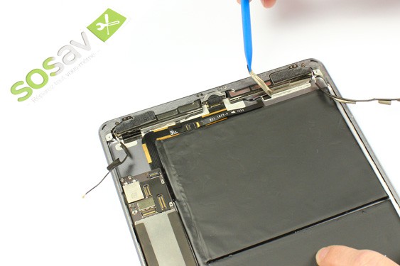

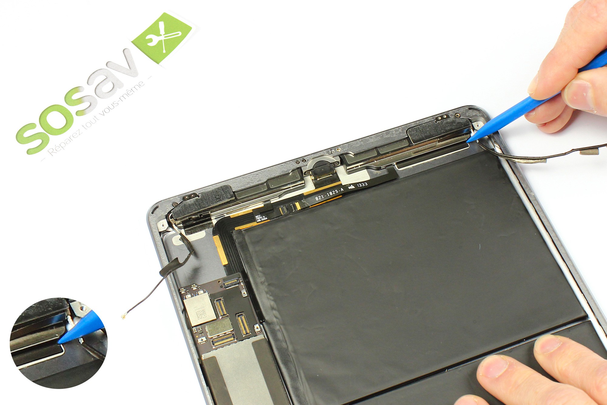

Reprendre la spatule, faites levier pour délicatement déconnecter les câbles retenant les antennes WiFi droite et gauche à la carte mère de votre iPad Air.
Puis décollez le ruban adhésif retenant le câble de l'antenne WiFi droite au châssis de votre iPad Air.
Désormais décollez le deuxième bout de ruban adhésif. Ce bout d'adhésif retient l'antenne wifi droite au châssis de l'iPad Air.

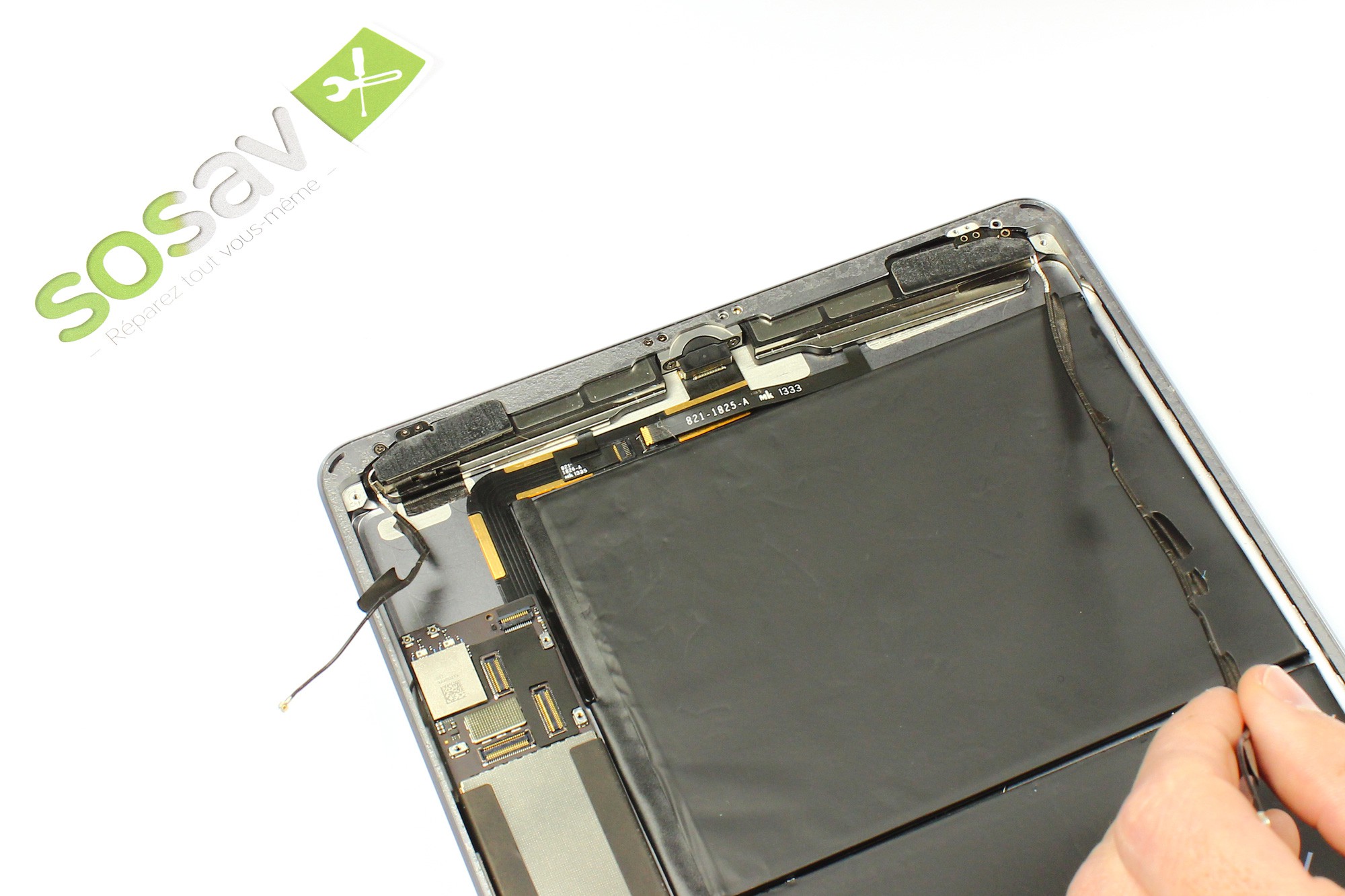

Passons à la deuxième antenne wifi, décollez le premier bout de ruban adhésif retenant l'antenne gauche.
Décollez également les 4 autres bouts de ruban adhésif suivant retenant l'antenne au châssis de votre iPad Air.

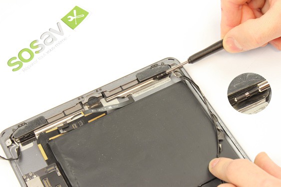

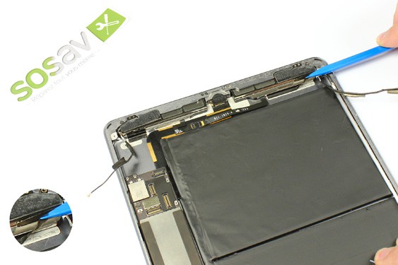

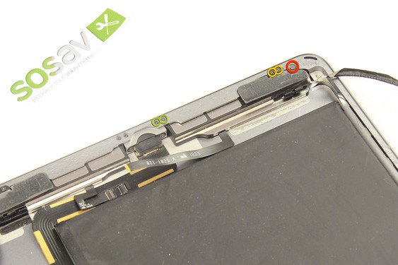

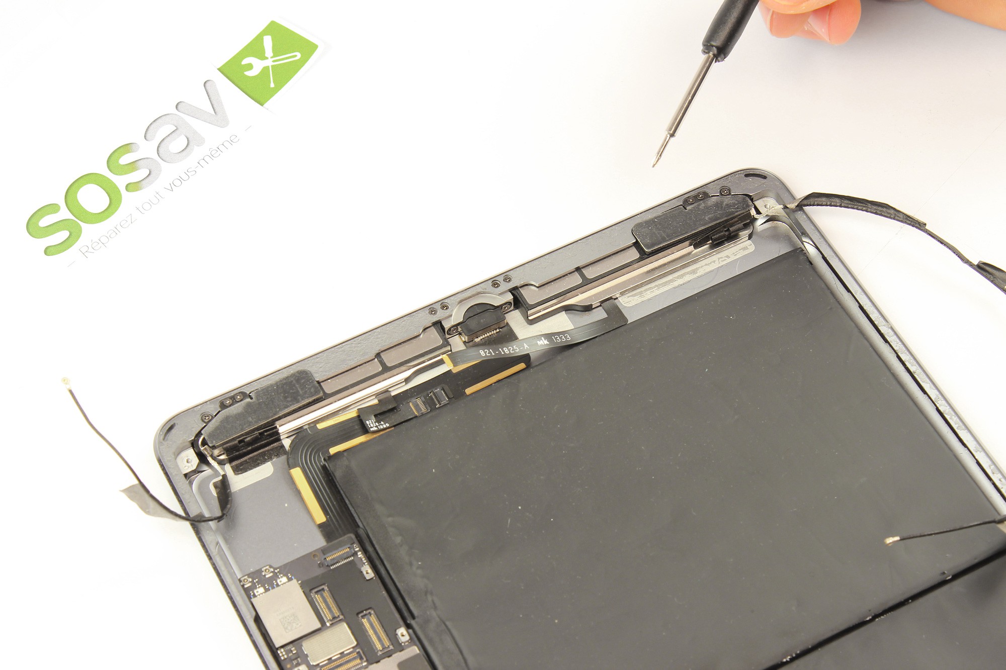

Le haut parleur gauche est retenue au châssis de l'iPad Air par 5 vis cruciformes entourées sur la photo ci-contre.
Utilisez un tournevis cruciforme pour les dévisser.

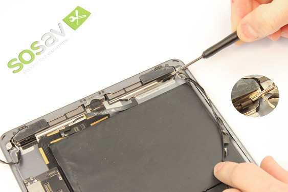

Etape 24
Insérez un tournevis cruciforme dans les anneaux que forme le ruban adhésif, puis tirez dessus afin de le décoller du châssis de la carte-mère.

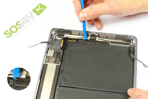

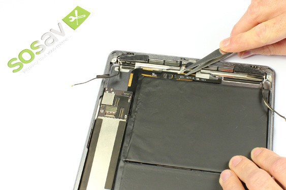

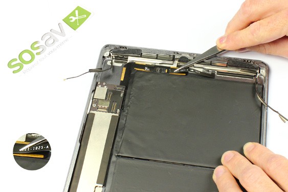

Avec la spatule en nylon, soulevez le ruban adhésif cachant le connecteur reliant le haut parleur à la carte mère.
Etape 26
Toujours avec la spatule en nylon, soulever le clapet qui permet le maintient de la nappe.

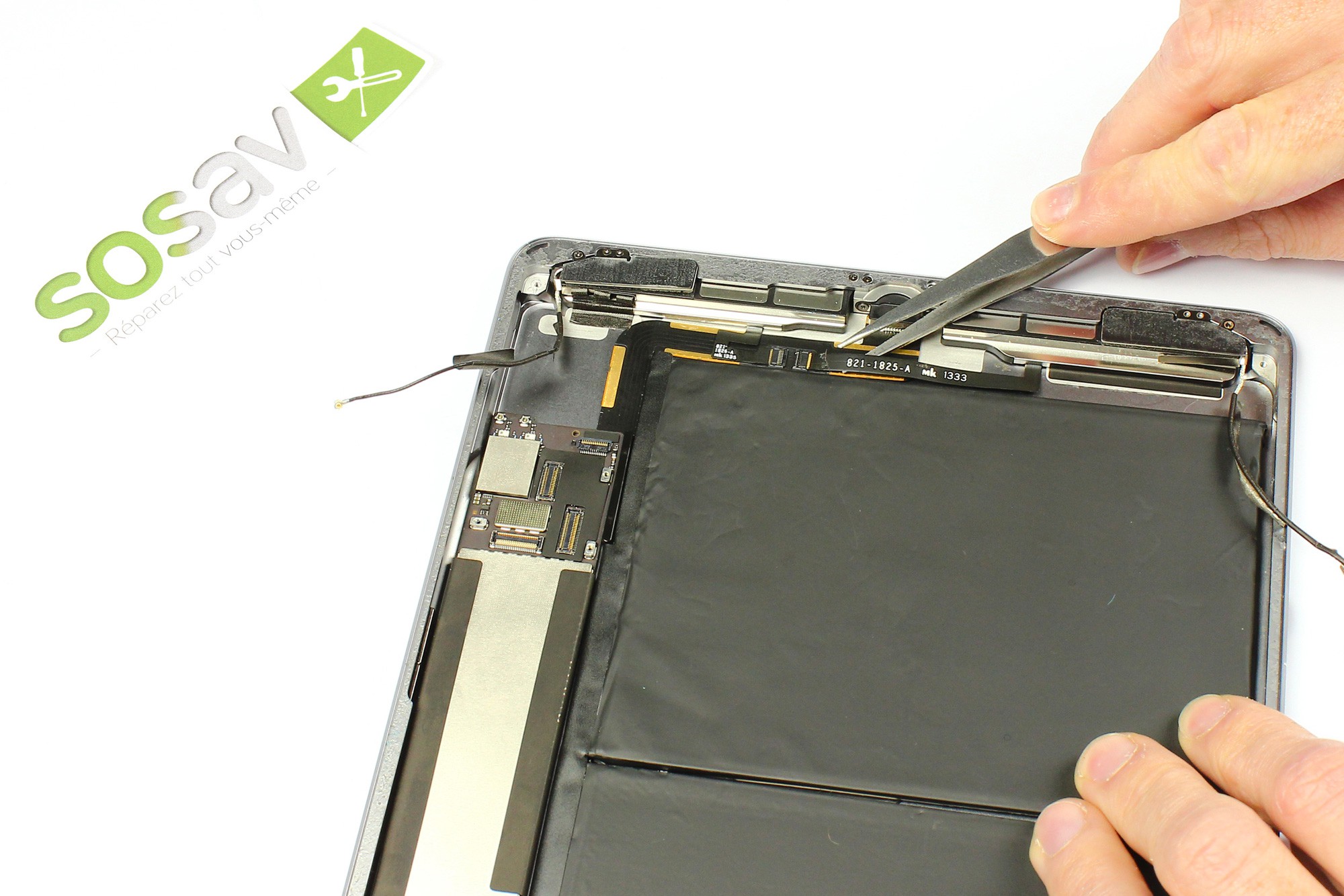

Etape 27
Avec la pince cette fois, venir saisir la nappe puis tirer dessus légèrement afin de l'extraire du connecteur, aucune résistance ne doit ce faire sentir.

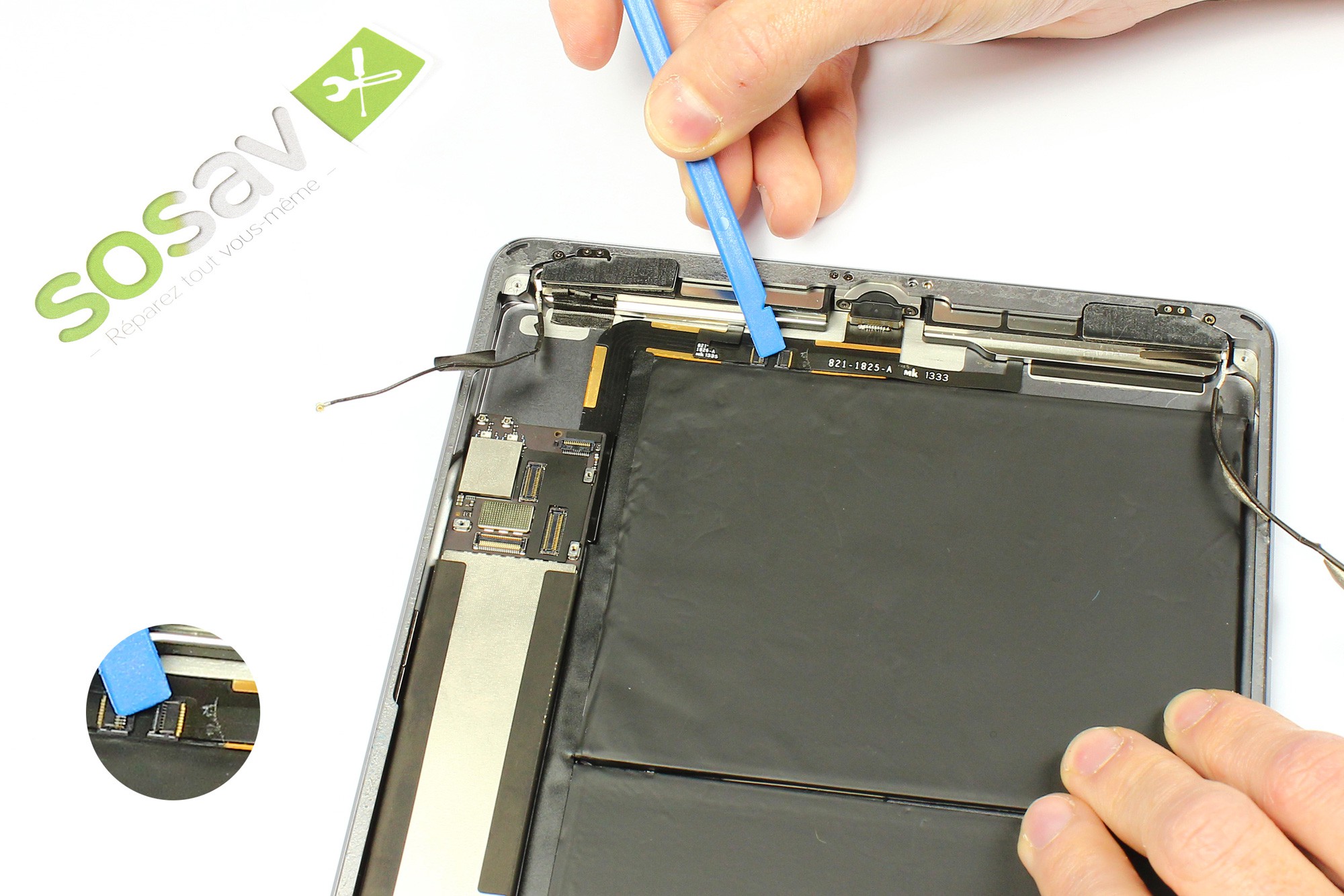

Etape 28

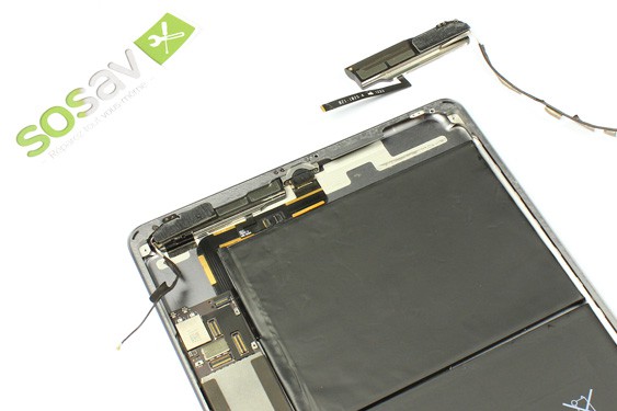

De nouveau avec le côté pointu de la spatule en nylon, venez soulever le dernier bout de ruban adhésif.
Etape 29
Saisir l'antenne wifi afin de tirer dessus, dans le but de déloger le haut parleur gauche de son emplacement. Celui-ci doit sortir de lui même sans forcer.
Etape 30
A présent le haut parleur gauche est démonté, cependant l'antenne wifi est encore collée dessus. Si vous désirez le remplacer par un neuf, décollez cette antenne ou remplacer le bloc complet.
