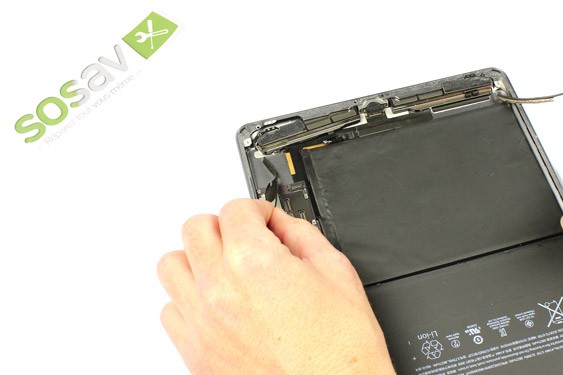

Etape 24

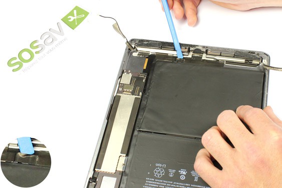

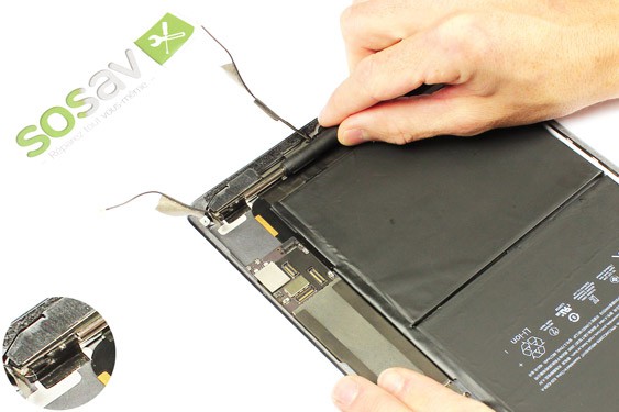

Soulevez le ruban adhésif cachant le connecteur reliant le haut parleur à la carte mère.
Etape 25

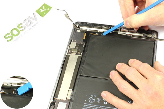

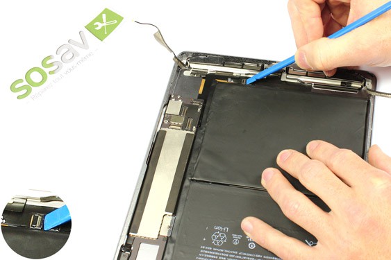

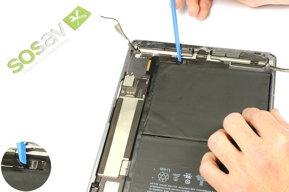

La nappe du haut-parleur droit est branchée via un connecteur de type FPC. N'essayez donc pas la débrancher à ce moment. Cela pourrait causer des dégats irréversibles
Utilisez une spatule en nylon pour soulever le clapet bloquant la nappe dans le connecteur.

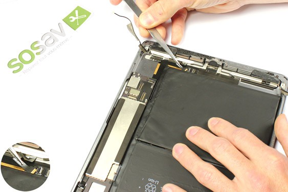

Etape 26

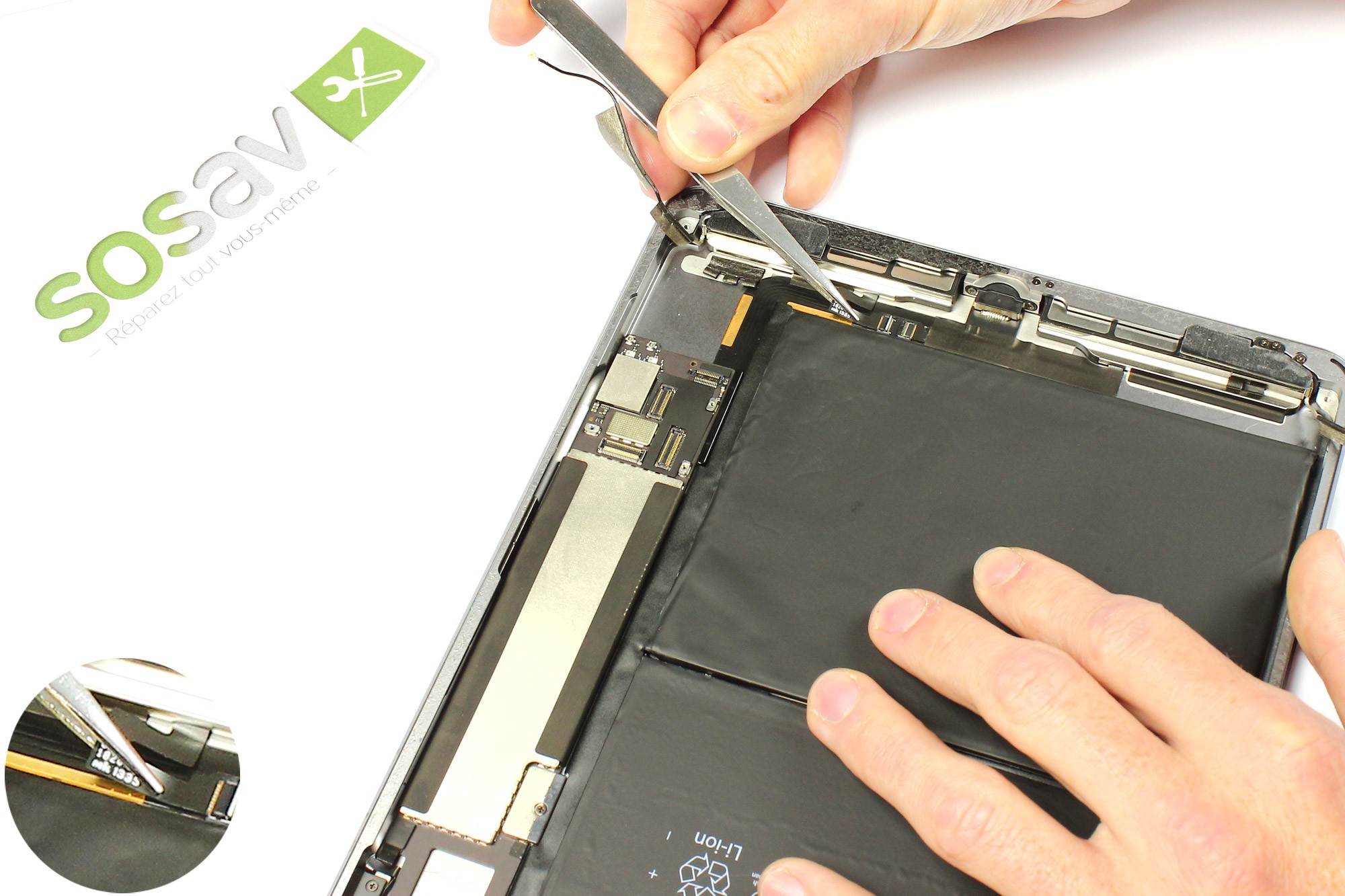

Avec une pince cette fois, venir saisir la nappe.
Puis tirer dessus légèrement afin de l'extraire du connecteur, aucune résistance ne doit se faire sentir.

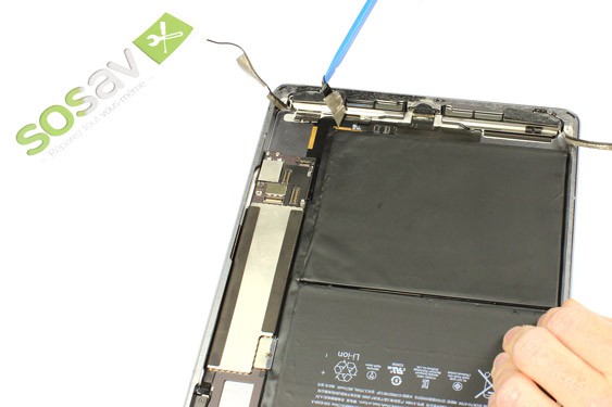

Etape 27
De nouveau avec le côté pointu de la spatule, venez soulever le dernier bout de ruban adhésif.

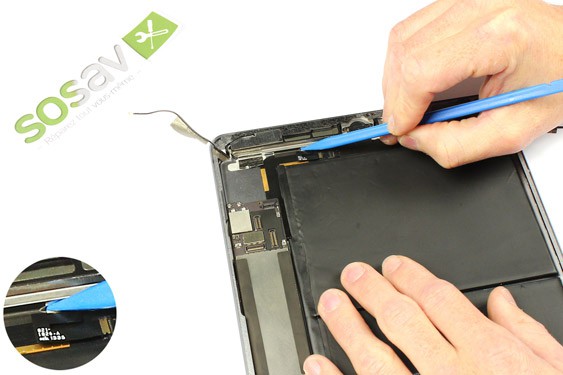

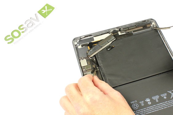

Dévissez désormais les 5 vis cruciformes, retenant le haut parleur ainsi que l'antenne wifi.
3 vis cruciformes, entourées en rouge et jaune, retenant l'antenne WiFi.
2 vis cruciformes, entourées en vert, retenant le bloc haut-parleur au châssis de l'iPad Air.

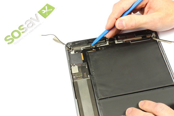

Etape 29

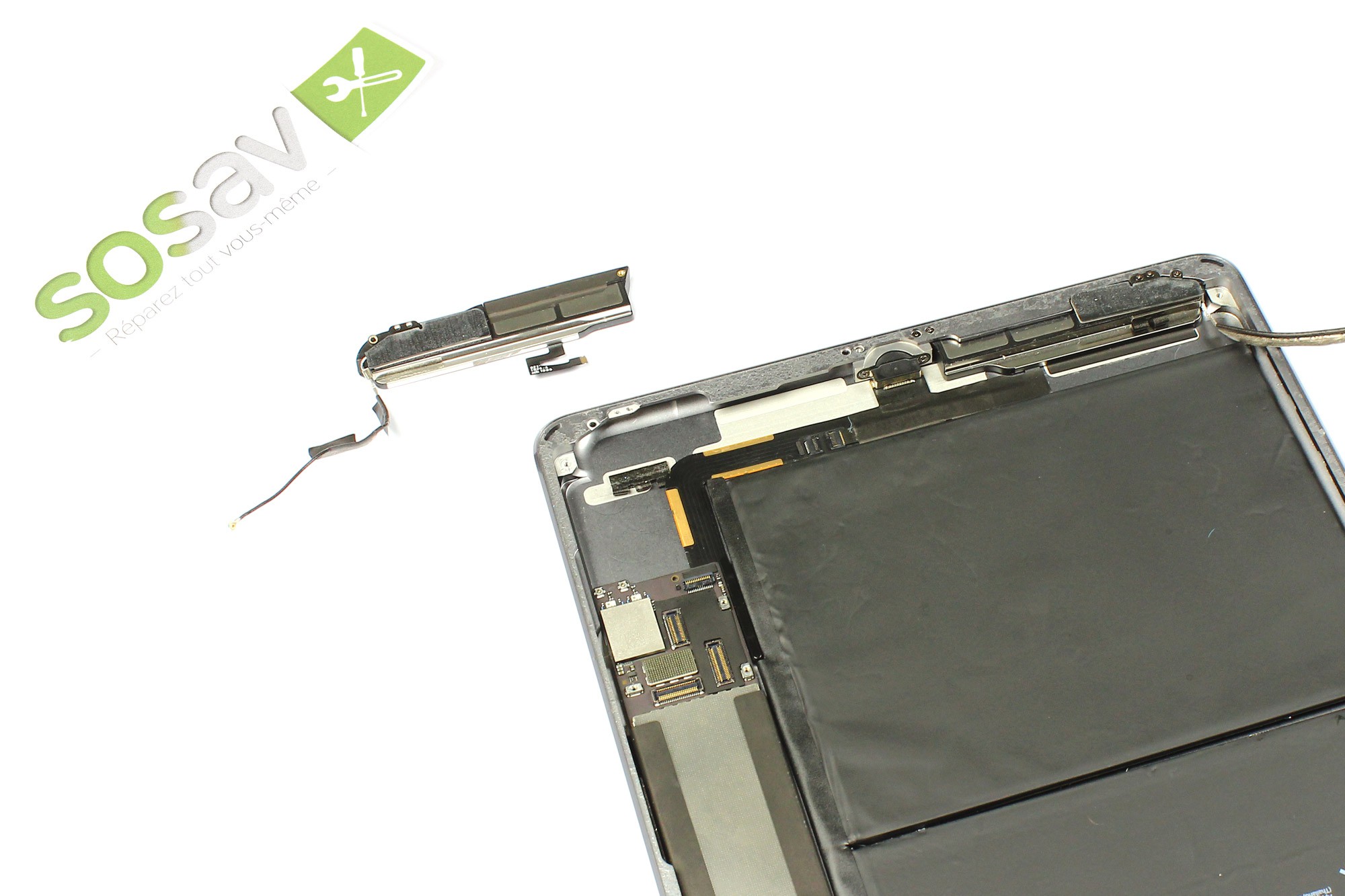

Saisissez désormais l'antenne wifi, et tirez la délicatement dans le but de déloger le haut parleur droit de son emplacement.
Celui-ci doit sortir de lui-même sans forcer.
Etape 30
A présent le haut parleur droit est démonté, cependant l'antenne wifi est encore collée dessus. Si vous désirez le remplacer par un neuf, décollez cette antenne à l'aide de la spatule en nylon ou remplacer le bloc complet.
