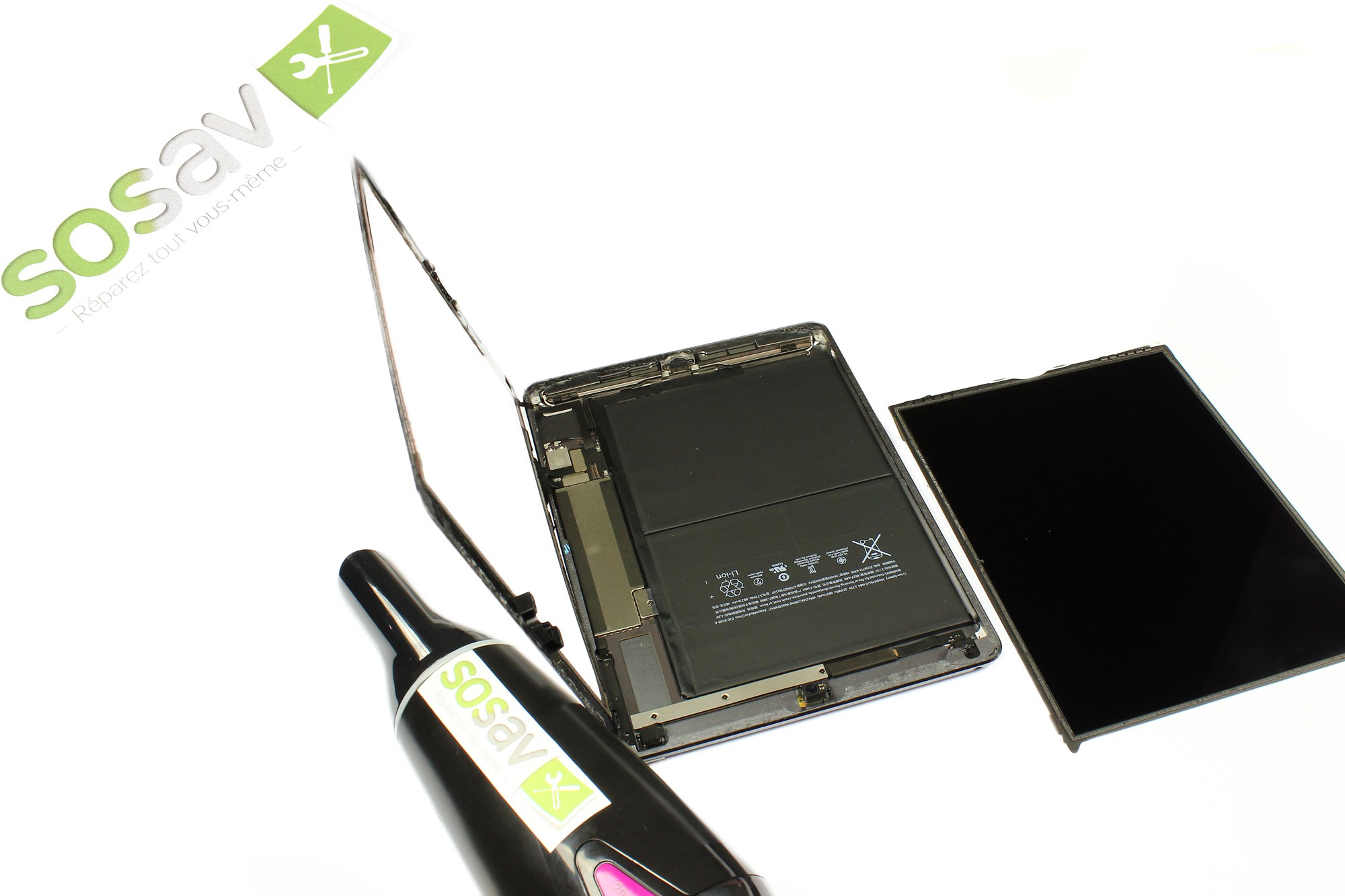

Vous pouvez désormais délicatement soulever (de la gauche vers la droite) la vitre tactile de votre iPad Air.
N'essayez pas d'ôter totalement la vitre tactile maintenant. Celle-ci est encore attachée à la carte-mère par une nappe.
CONSEIL : Pour ne pas abimer les nappes de la vitre tactile, re-utilisez votre sèche-cheveux comme support pour la maintenir à 90°.
Dévissez désormais les 2 vis cruciformes du bas, retenant le LCD à l'iPad Air.
Celles-ci sont entourées en rouge sur la photo.
Utilisez désormais une pince pour ôter le ruban adhésif de protection en haut à gauche, encadré en rouge sur la photo.
Puis dévissez la vis cruciforme qui était cachée par ce ruban adhésif. La vis est entourée en rouge sur la 3 ème photo de cette étape.
Utilisez désormais une pince pour ôter le ruban adhésif de protection en haut à droite, encadré en rouge sur la photo.
A l'aide d'une spatule en nylon, faites levier pour délicatement soulever l'écran LCD de votre iPad Air.
N'essayez pas d'ôter complètement l'écran LCD de l'iPad Air, celui-ci est encore attaché à la carte-mère par sa nappe de connexion.
Dévissez désormais les 3 vis cruciformes retenant le cache de protection de la nappe de connexion de l'écran LCD. Ces vis sont entourées en rouge sur la photo.
Utilisez désormais une spatule en nylon pour faire levier sur le cache de protection de la nappe de l'écran LCD de votre iPad Air.
La nappe du LCD est collée à cette protection, en faisant levier vous la déconnecterez automatiquement de la carte-mère.
Vous pouvez ensuite, ôter complètement l'écran LCD de votre iPad Air.
L'écran LCD de votre iPad Air est désormais démonté.
Vous pouvez en cas de besoin le remplacer par un écran LCD de remplacement.
