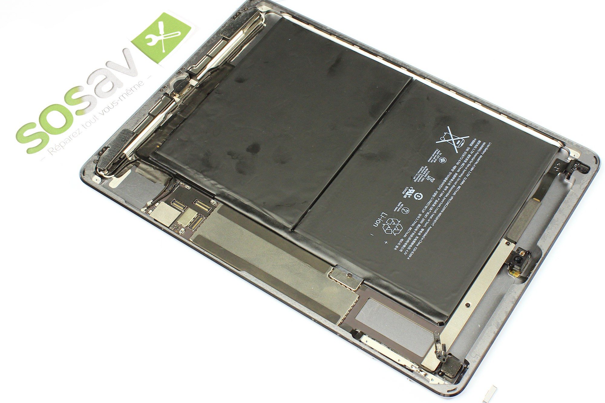

Dévissez désormais les 2 vis cruciformes, retenant le bouton power à l'iPad Air. Celles-ci sont entourées en rouge sur la photo.

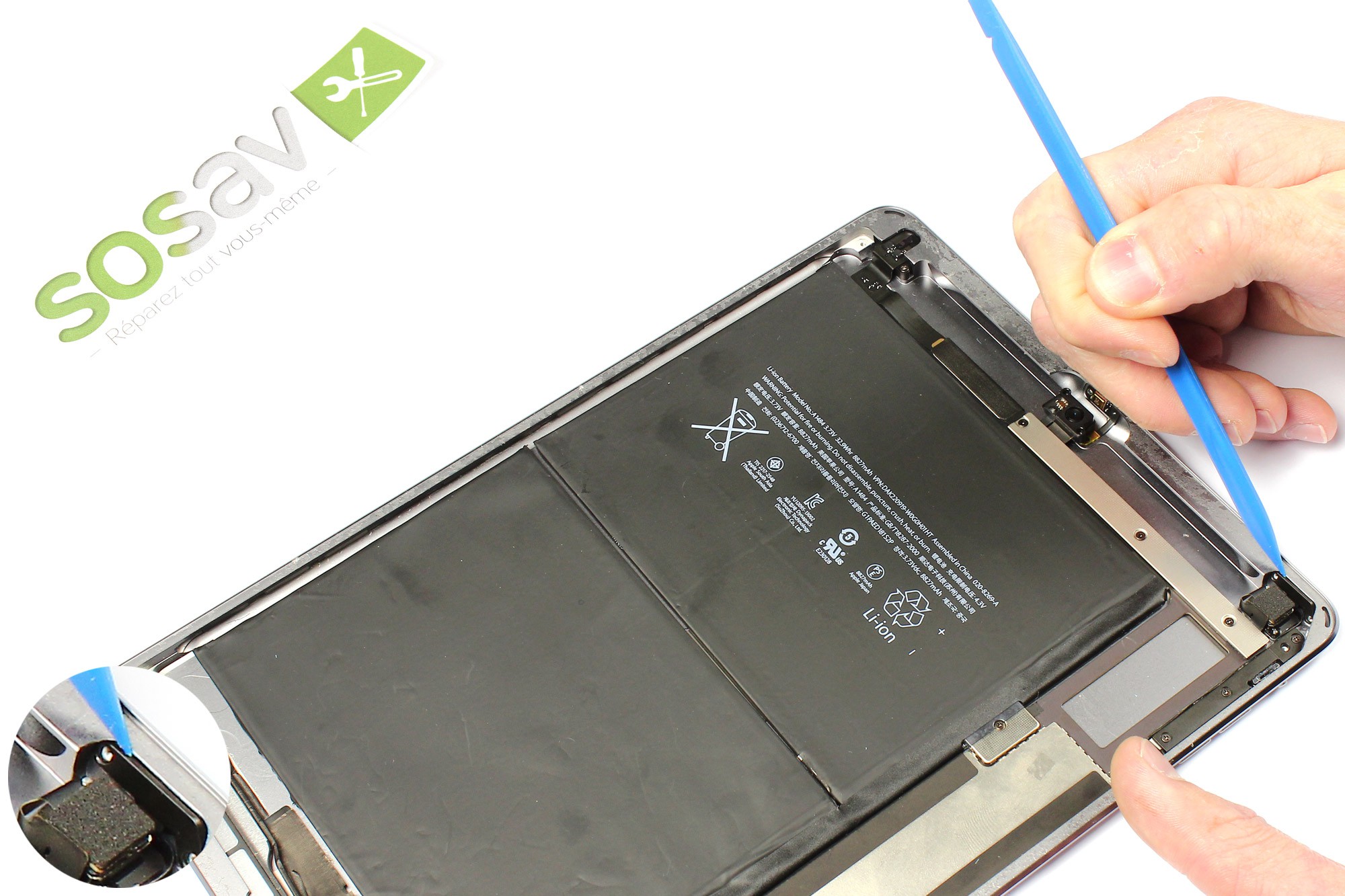

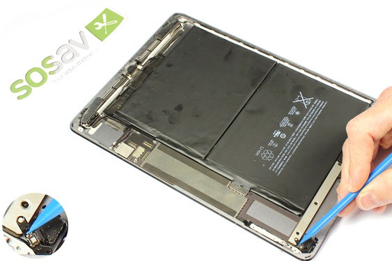

Inserez votre spatule en nylon afin de sortir de son logement la nappe power, vibreur, volume, et ce dans le but de libérer le bouton power.
A l'aide d'une spatule en nylon, poussez sur le bouton power.
Puis à l'aide d'une pince, venir saisir le bouton afin de l'extraire.
A présent le bouton power est démonté, vous pouvez procéder à son changement.
