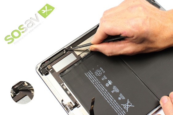

Avec une pince (pince fournie dans notre kit outils), enlevez le ruban adhésif de protection situé sur le dernier connecteur retenant la vitre tactile.
La nappe de gestion du bouton home est attachée à la carte-mère par un connecteur de type FPC. Il convient avant de le déconnecter de soulever le loquet du connecteur FPC.
A l'aide d'une spatule en nylon, soulevez délicatement le petit clapet bloquant la nappe du bouton home.
Avec une pince, sortez délicatement la nappe du bouton home de son connecteur FPC.

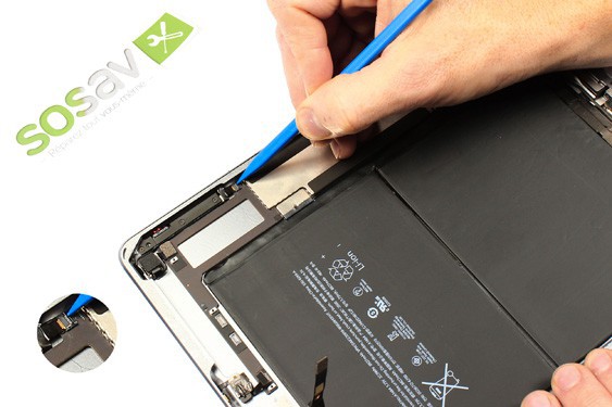

A l'aide d'une spatule en nylon, faites levier pour délicatement débrancher le connecteur de la nappe de la prise jack situé sur la carte mère.

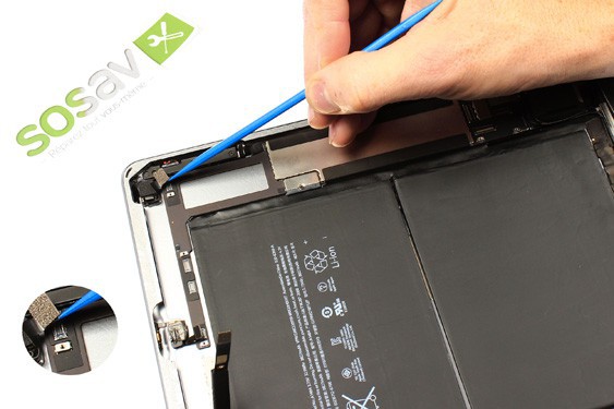

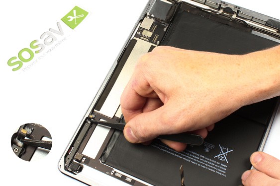

A l'aide d'une spatule en nylon, déconnectez le connecteur du micro.
Etape 27
A l'aide d'une spatule en nylon, déconnectez le connecteur de la caméra arrière.

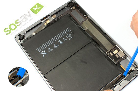

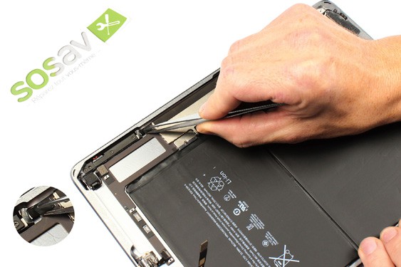

Avec une pince, retirez à présent le ruban adhésif cachant le connecteur reliant la carte mère à la nappe bouton power, vibreur, volume.
Etape 29
A l'aide d'une spatule en nylon, en utilisant la pointe, venez soulever le clapet bloquant le connecteur.
Etape 30
Avec une pince, retirez la nappe bouton power, vibreur, volume du connecteur.

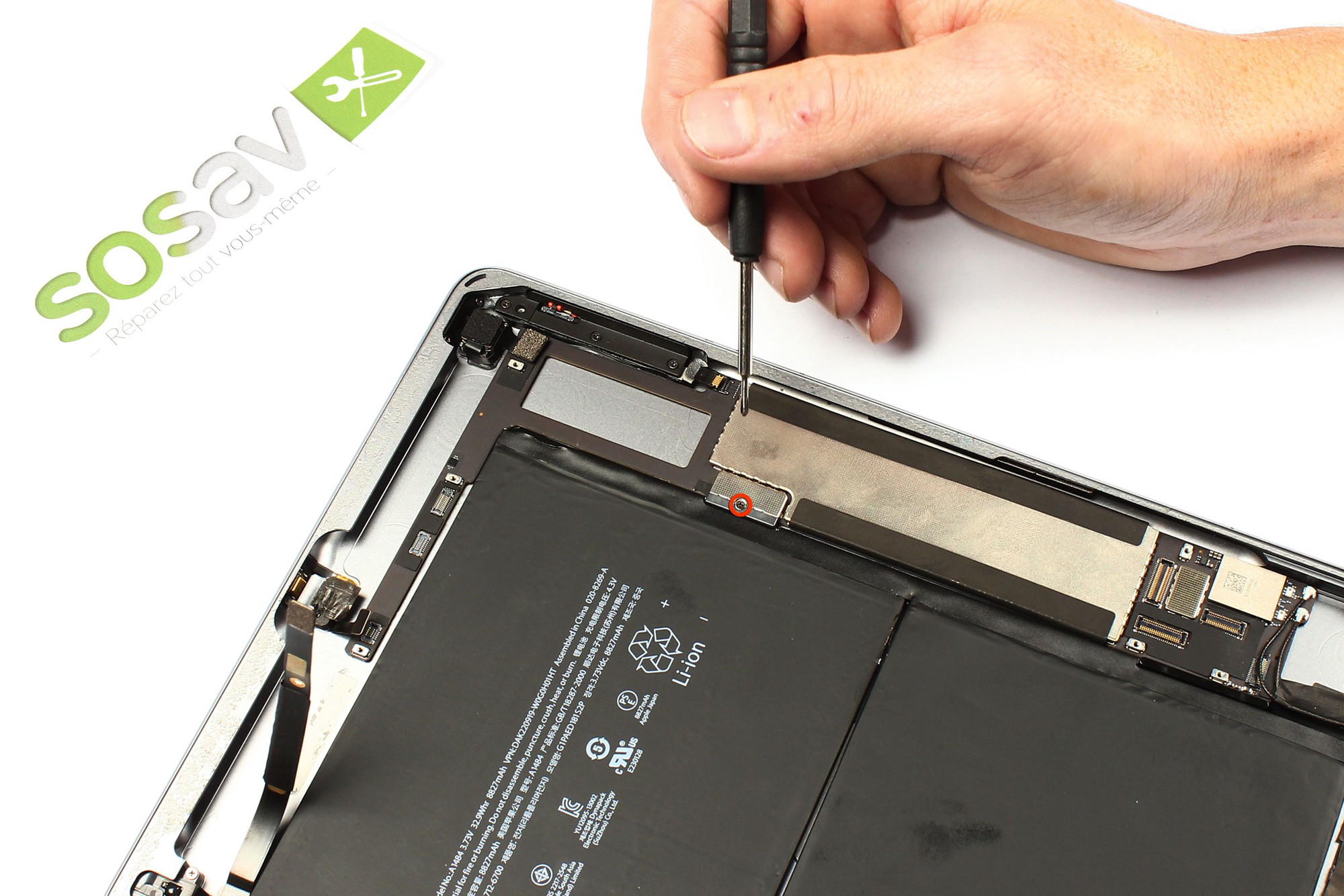

Dévissez désormais la vis cruciforme retenant la carte mère à la batterie de l'iPad Air. Celle-ci est entourée en rouge sur la photo.

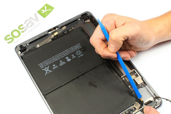

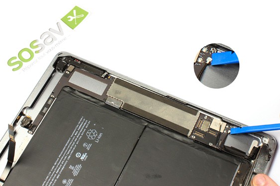

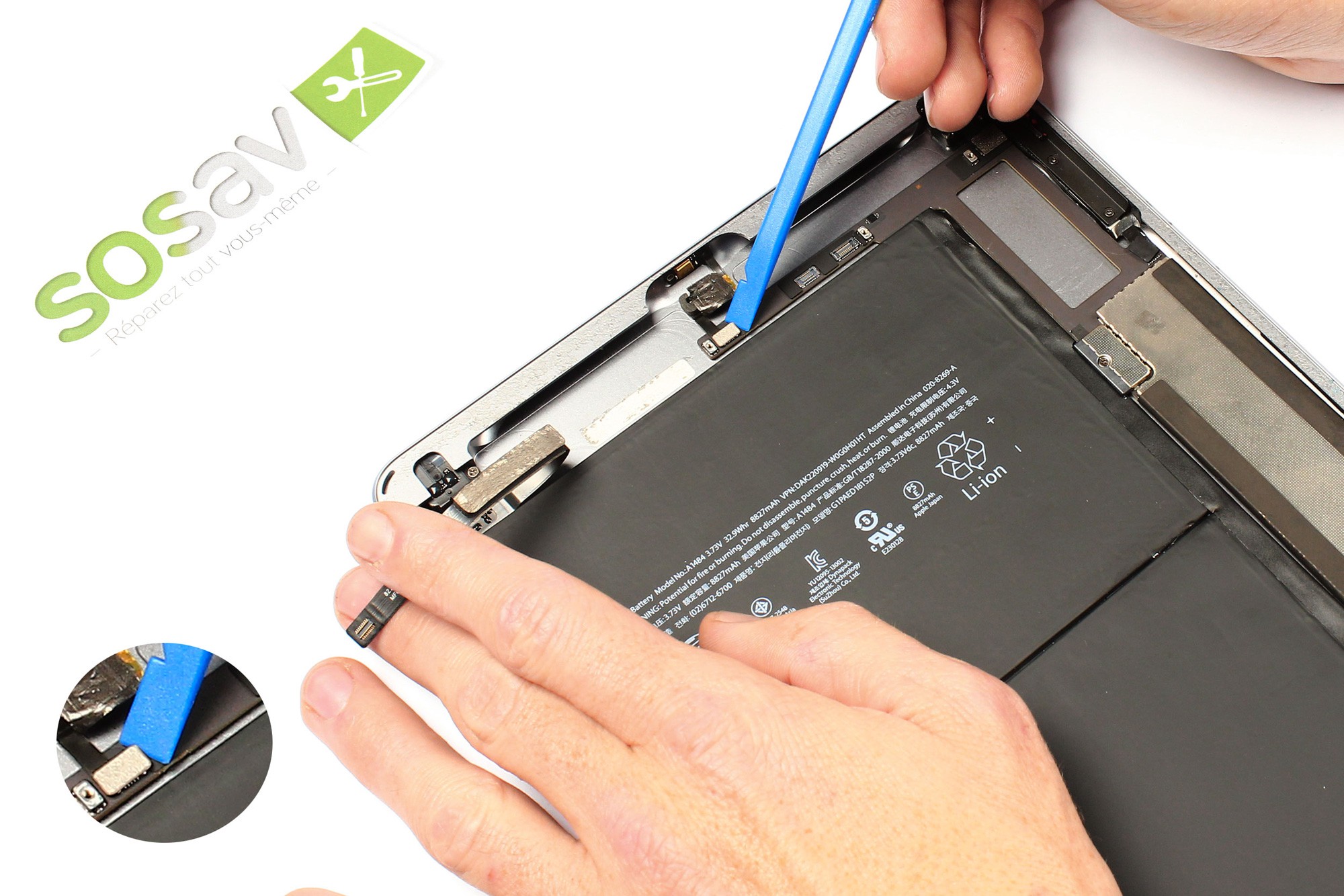

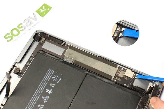

A l'aide d'une spatule en nylon, déconnectez les 2 connecteurs des 2 antennes wifi.
Etape 33
A l'aide d'une spatule en nylon, décollez le ruban adhésif retenant l'antenne wifi droite au châssis.
Etape 34
A l'aide d'une spatule en nylon, décollez le ruban adhésif retenant l'antenne wifi gauche au châssis.

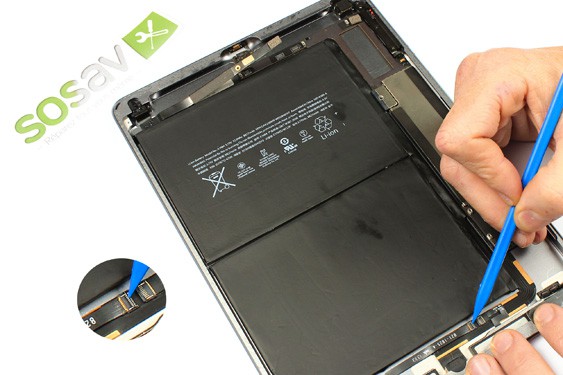

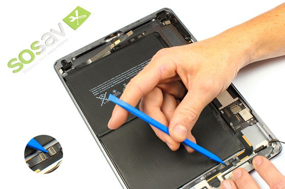

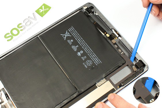

A l'aide d'une spatule en nylon, décollez le ruban cachant les 2 connecteurs des haut parleurs droit et gauche.
Etape 36

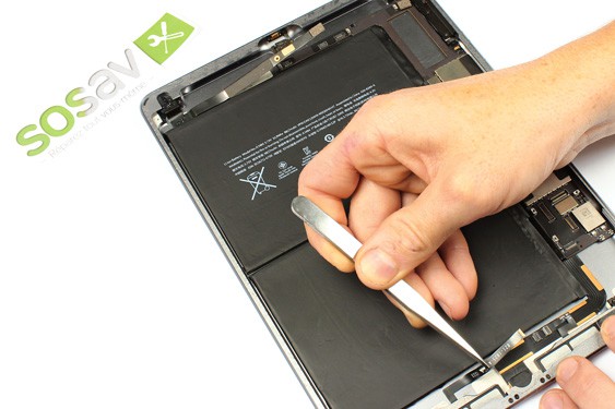

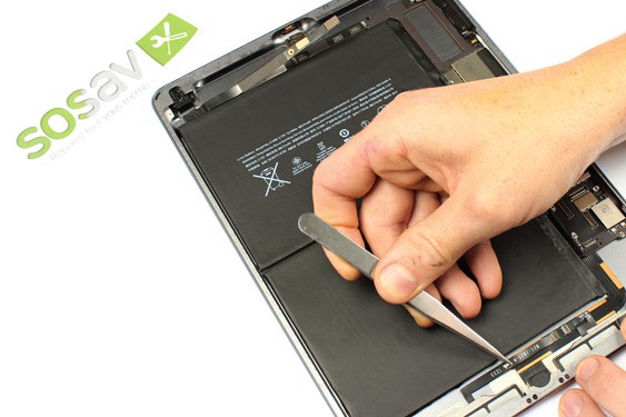

A l'aide d'une spatule en nylon, décollez le ruban retenant la nappe du connecteur de charge au châssis.
Etape 37

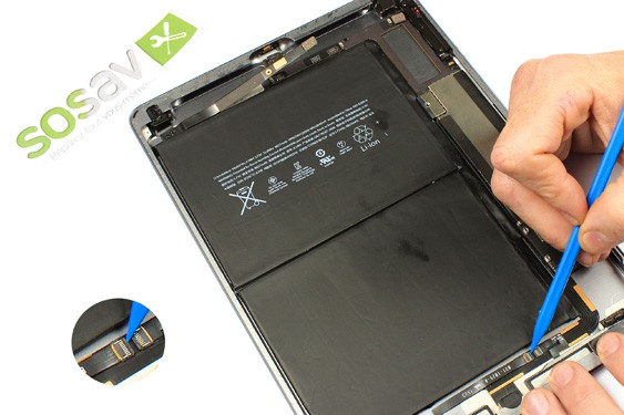

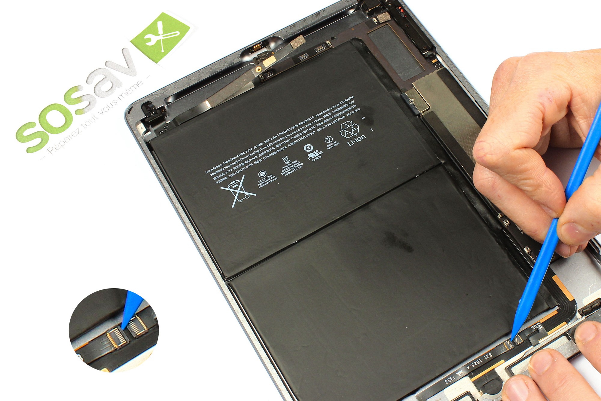

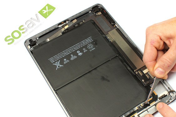

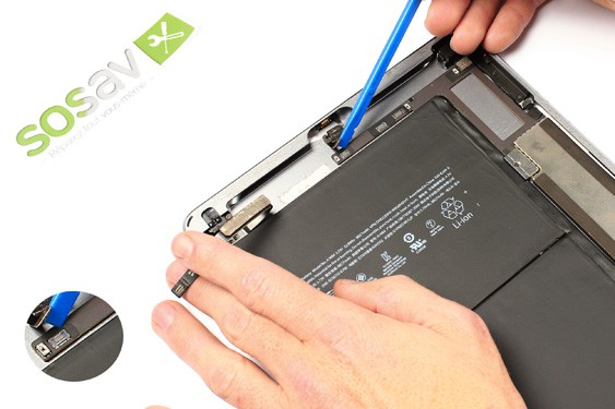

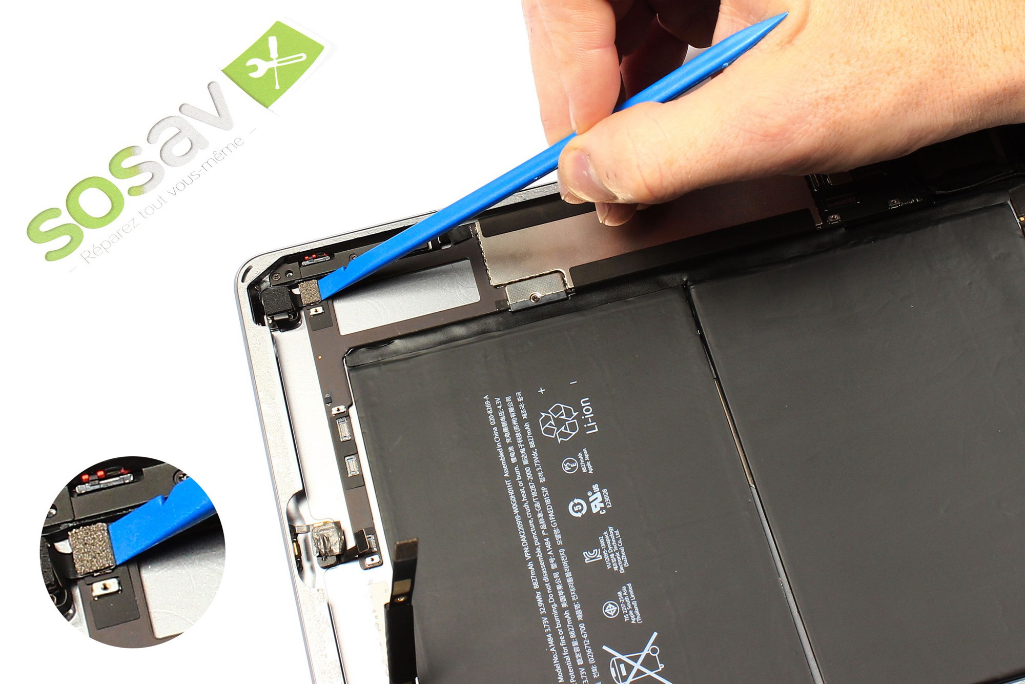

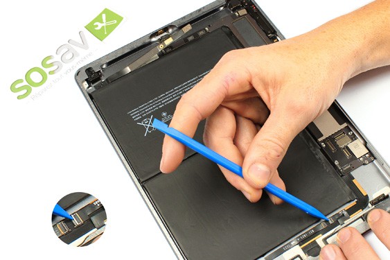

Toujours avec la spatule en nylon, en utilisant la pointe cette fois, venez soulever le clapet des 2 connecteurs retenant les nappes des haut parleurs .
Etape 38
Avec l'aide d'une pince, retirez à présent les 2 nappes des haut parleur des connecteurs.

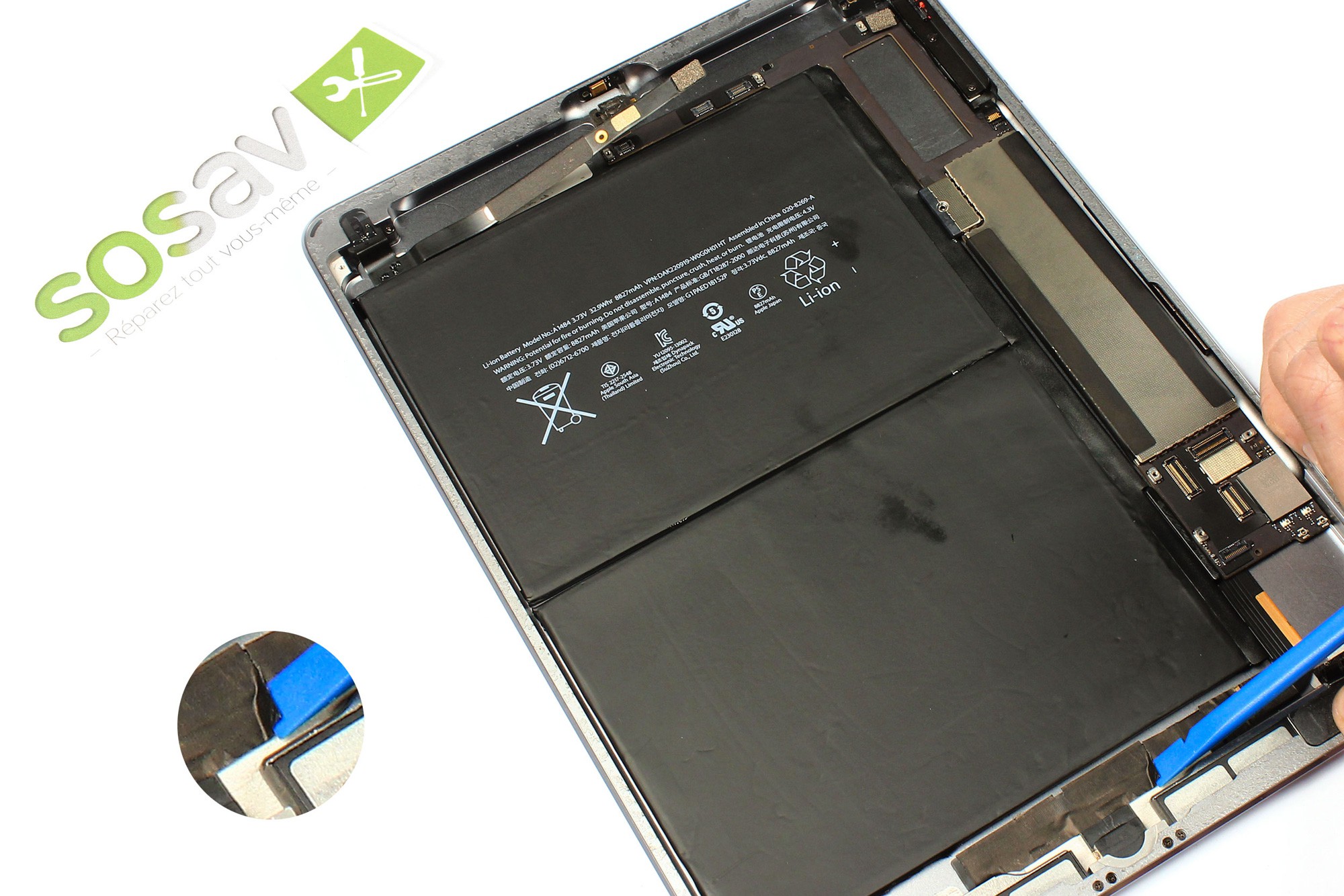

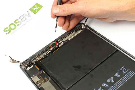

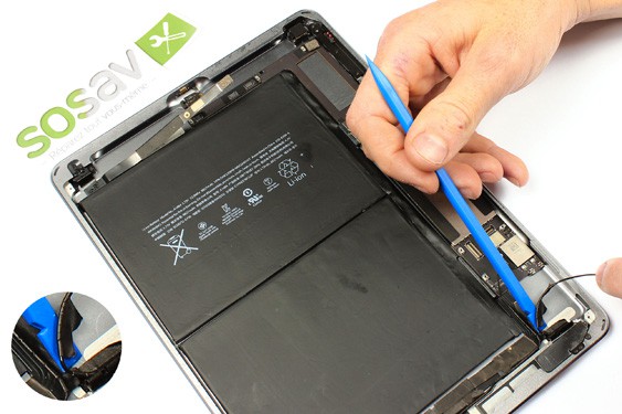

Dévissez désormais les 2 vis cruciformes, retenant le connecteur de charge au châssis de l'iPad Air. Celles-ci sont entourées en rouge sur la photo.
Etape 40

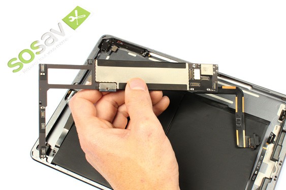

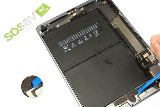

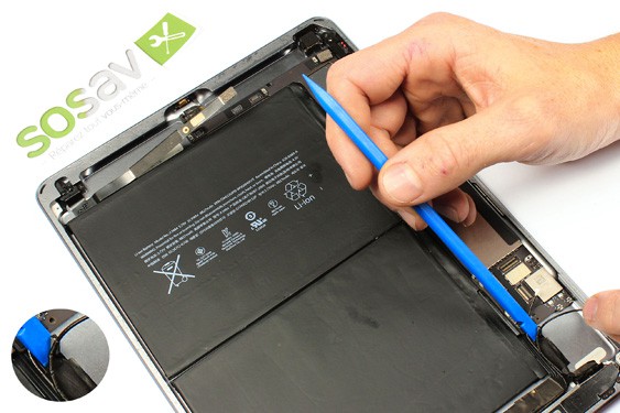

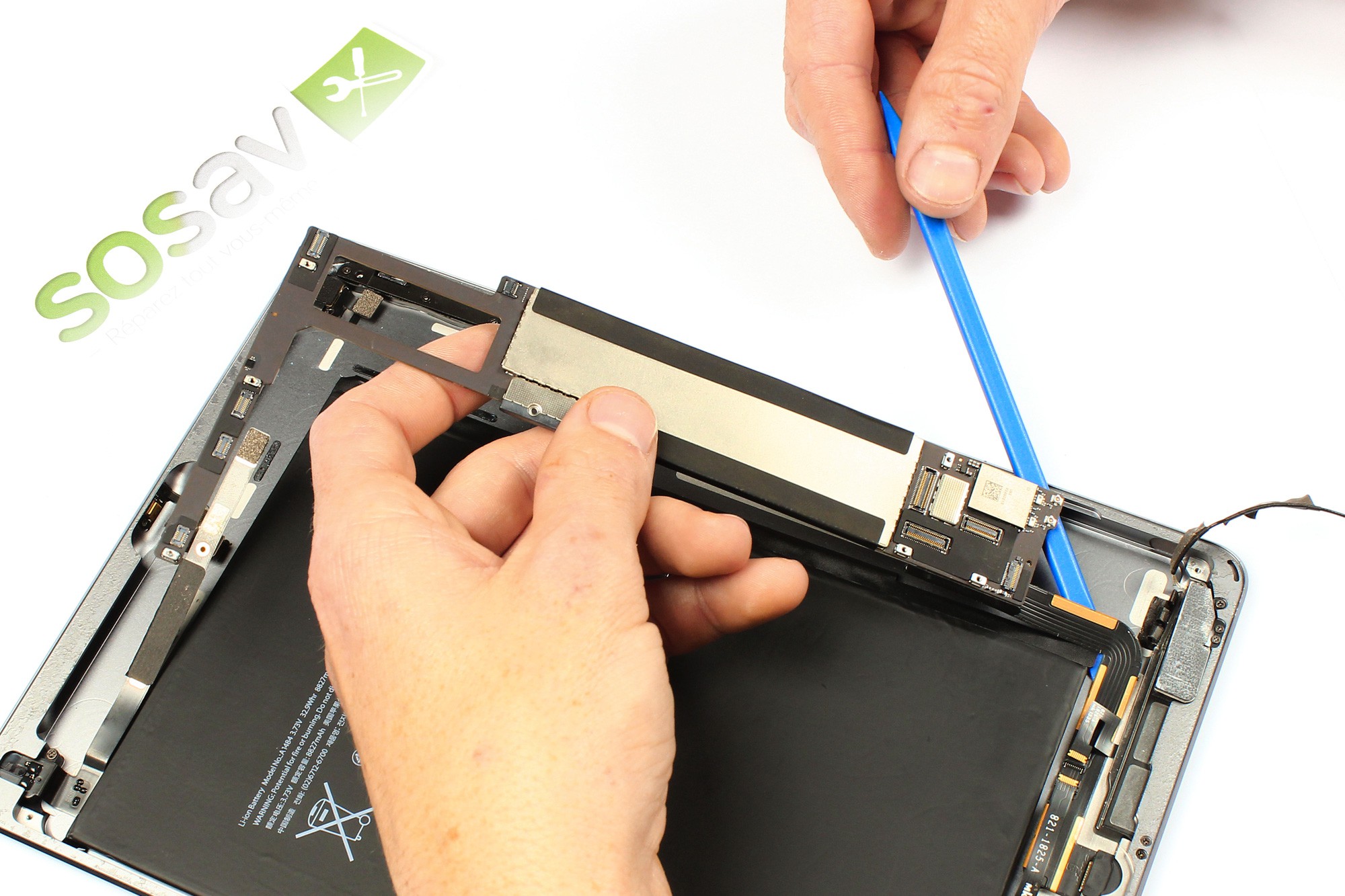

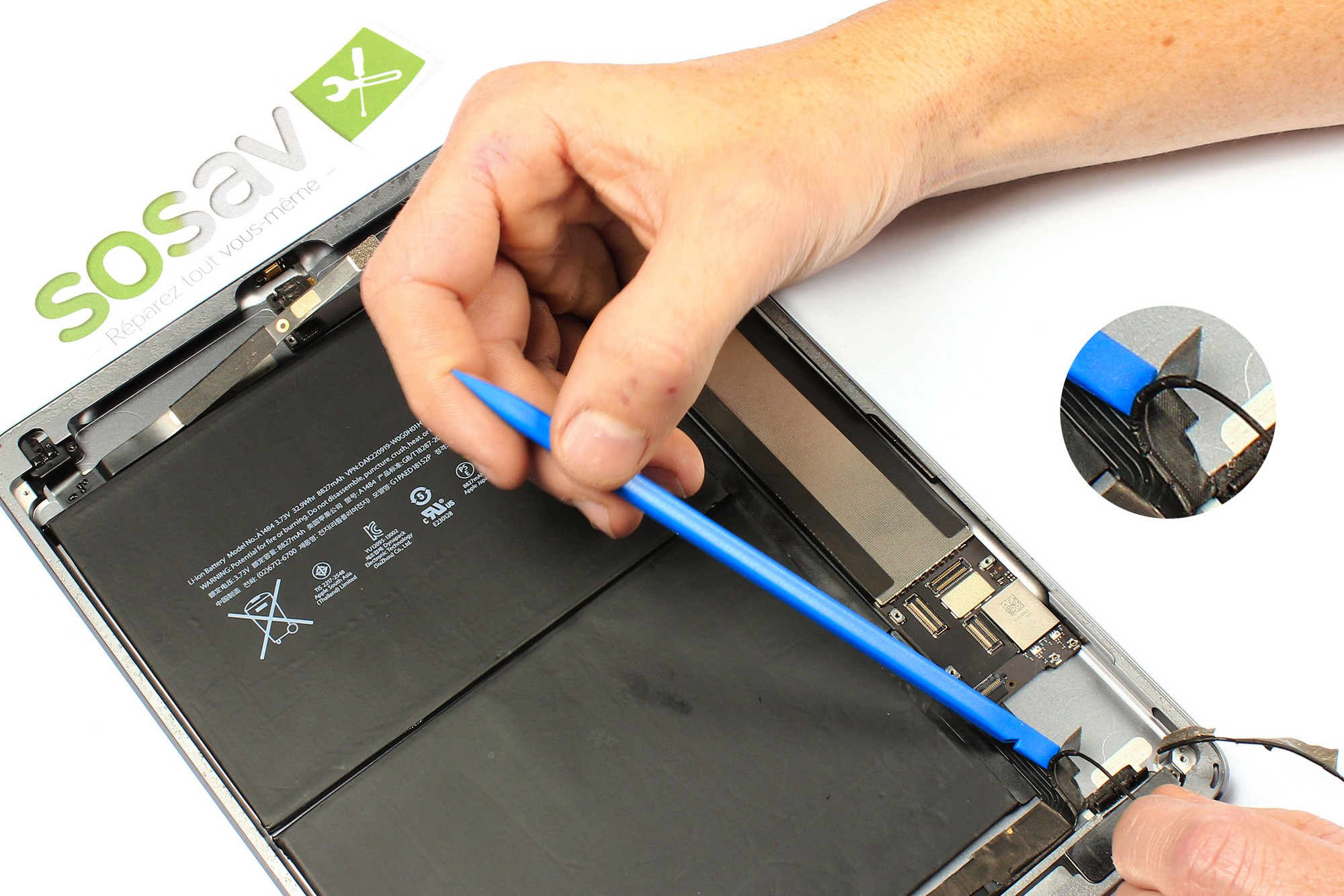

Avec la spatule en métal toujours, venez soulever la carte mère. Celle ci est collée, forcer très légèrement.
Etape 41

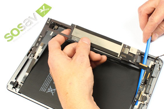

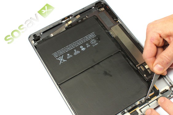

Puis continuer à décoller, avec la nappe du connecteur de charge.
Etape 42
Saisir la carte mère puis tirer dessus, aucune résistance ne doit ce sentir.

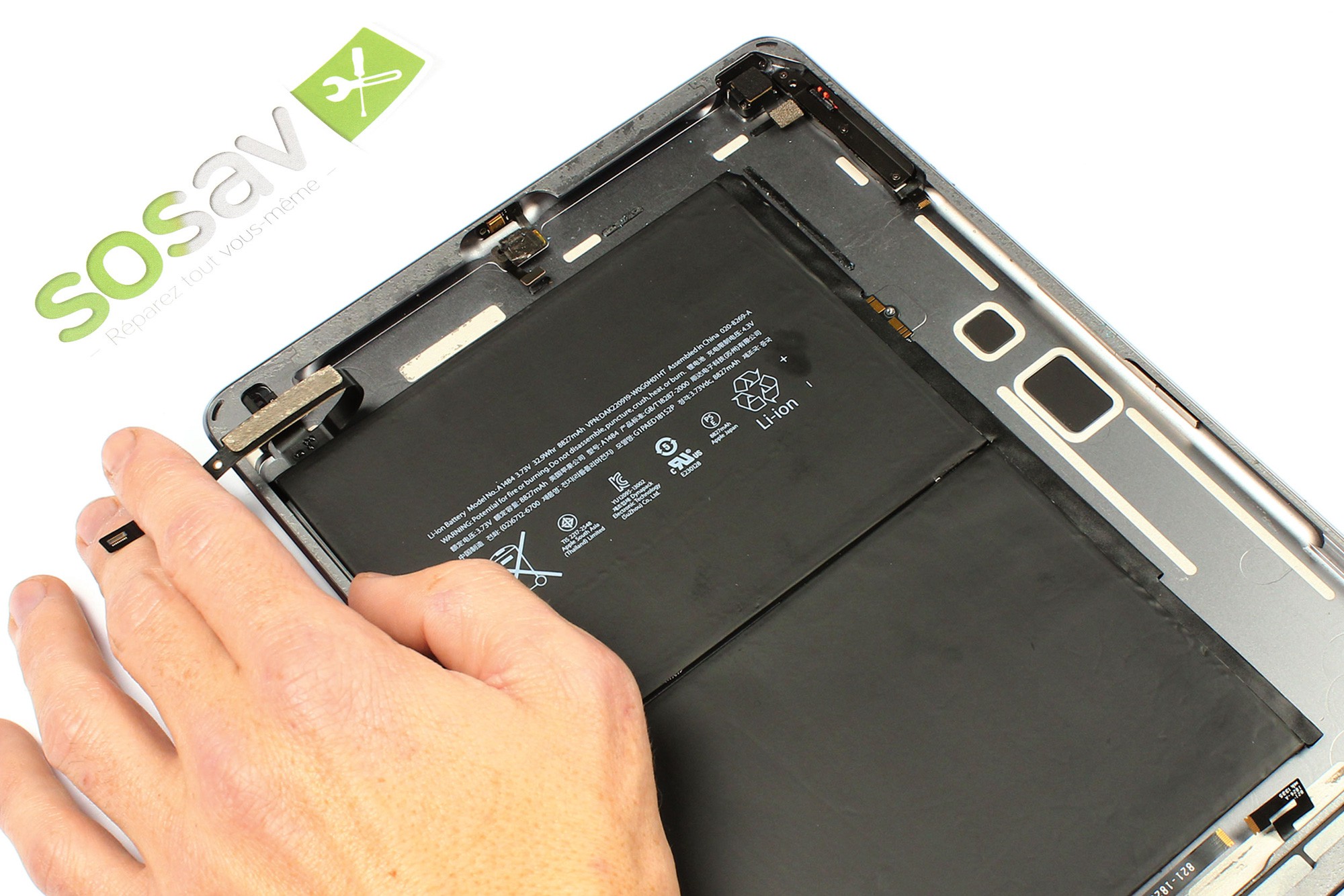

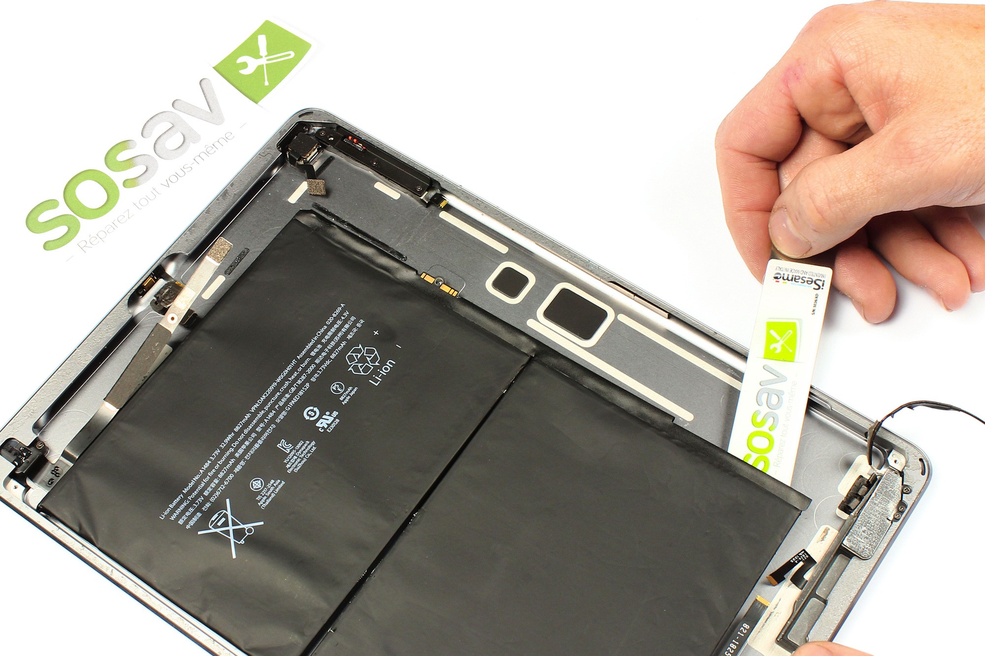

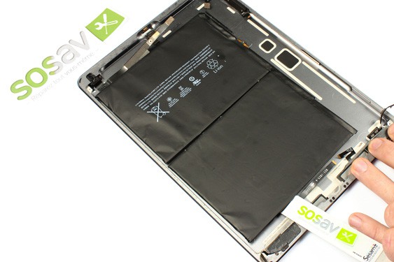

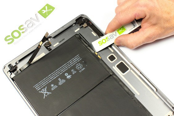

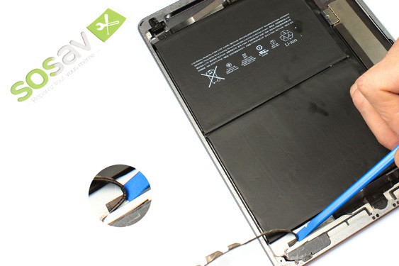

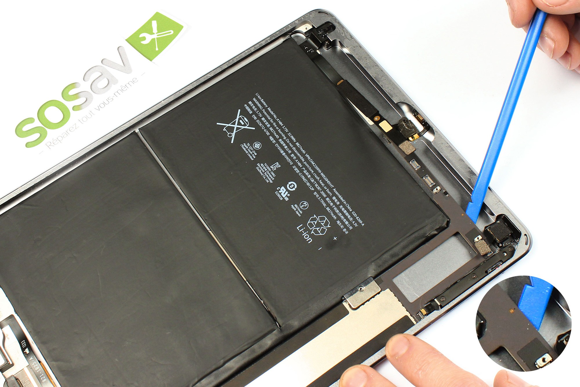

Avec la spatule en metal iSesamo, venez décoller la batterie du châssis de l'iPad Air.
Etape 44

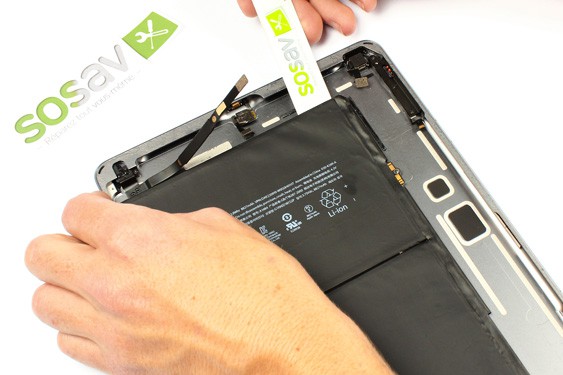

Identique à l'étape 43, finissez de décoller la batterie.
Etape 45

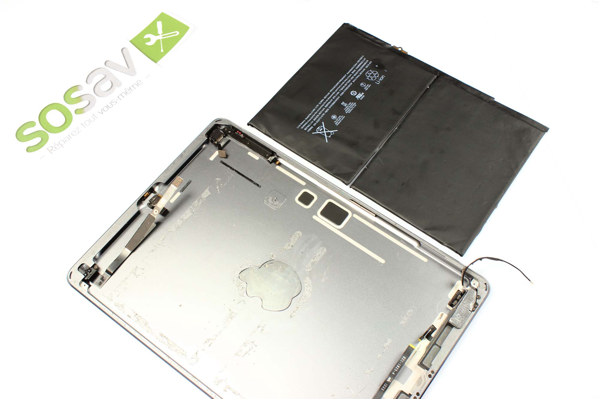

A présent votre batterie est démontée, vous pouvez procéder à son remplacement pas une neuve, afin de retrouver une autonomie d'utilisation identique à l'origine.
Pour remonter votre iPad Air 1 WiFi suivez ce guide en sens inverse.
