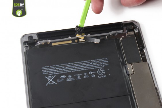

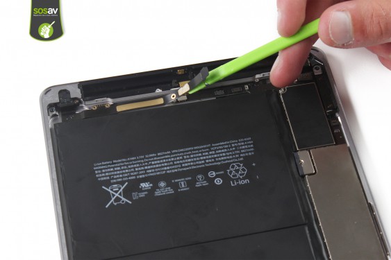

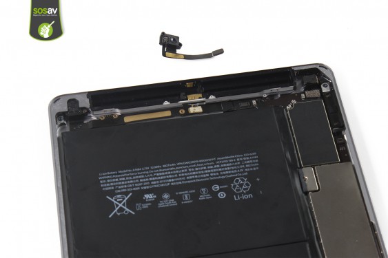

Déconnectez la caméra avant à l'aide de la spatule en nylon et retirez-la.

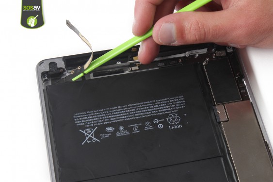

Déclipsez ensuite la prise jack avec la spatule en nylon, et faites de même avec la nappe du châssis.

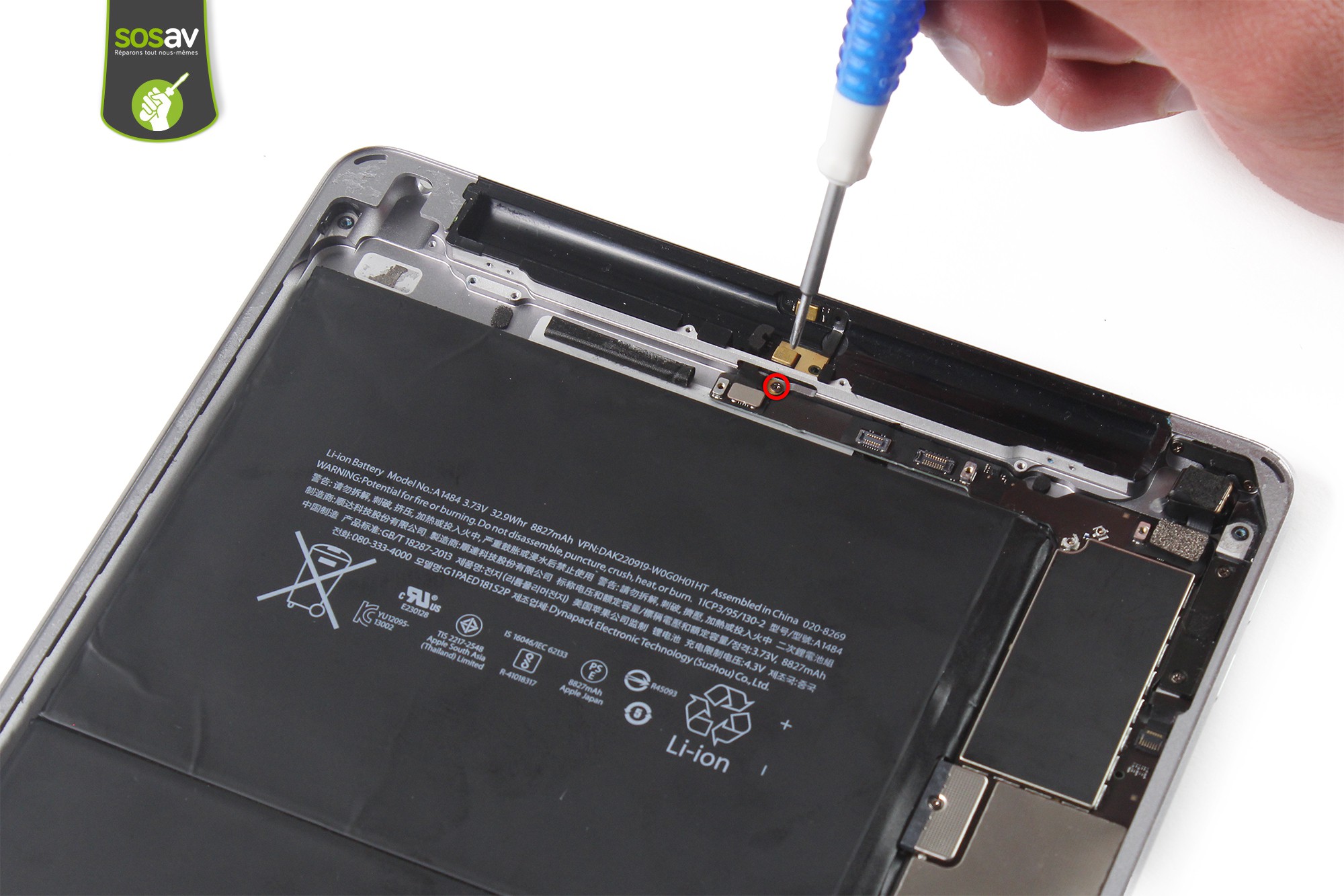

Dévissez la vis entourée en rouge servant à maintenir la prise jack, à l'aide du tournevis cruciforme.

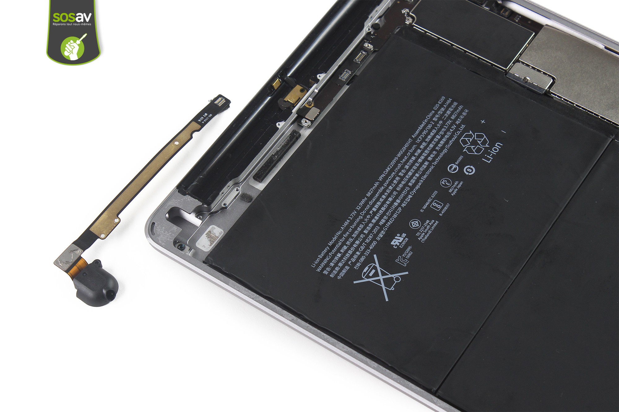

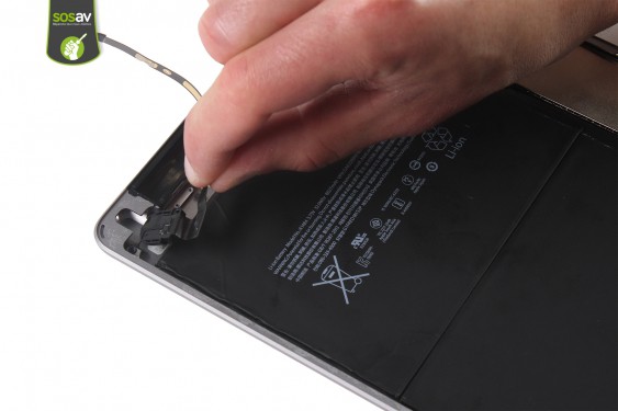

Saisissez et ôtez la prise jack.
Etape 26
La prise jack de votre iPad 6 est désormais démontée.

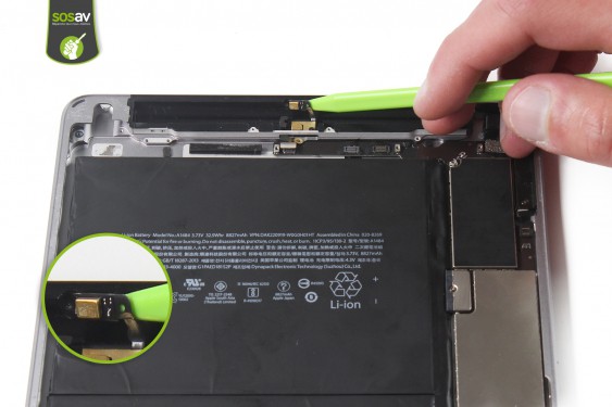

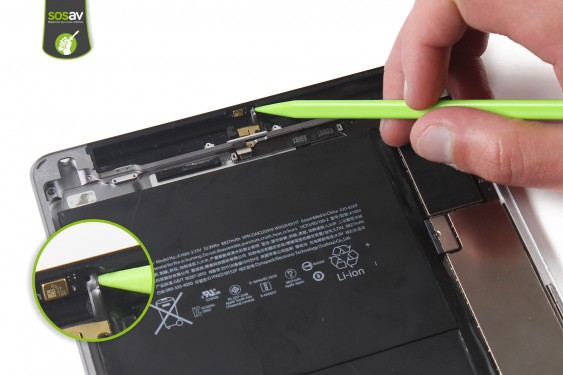

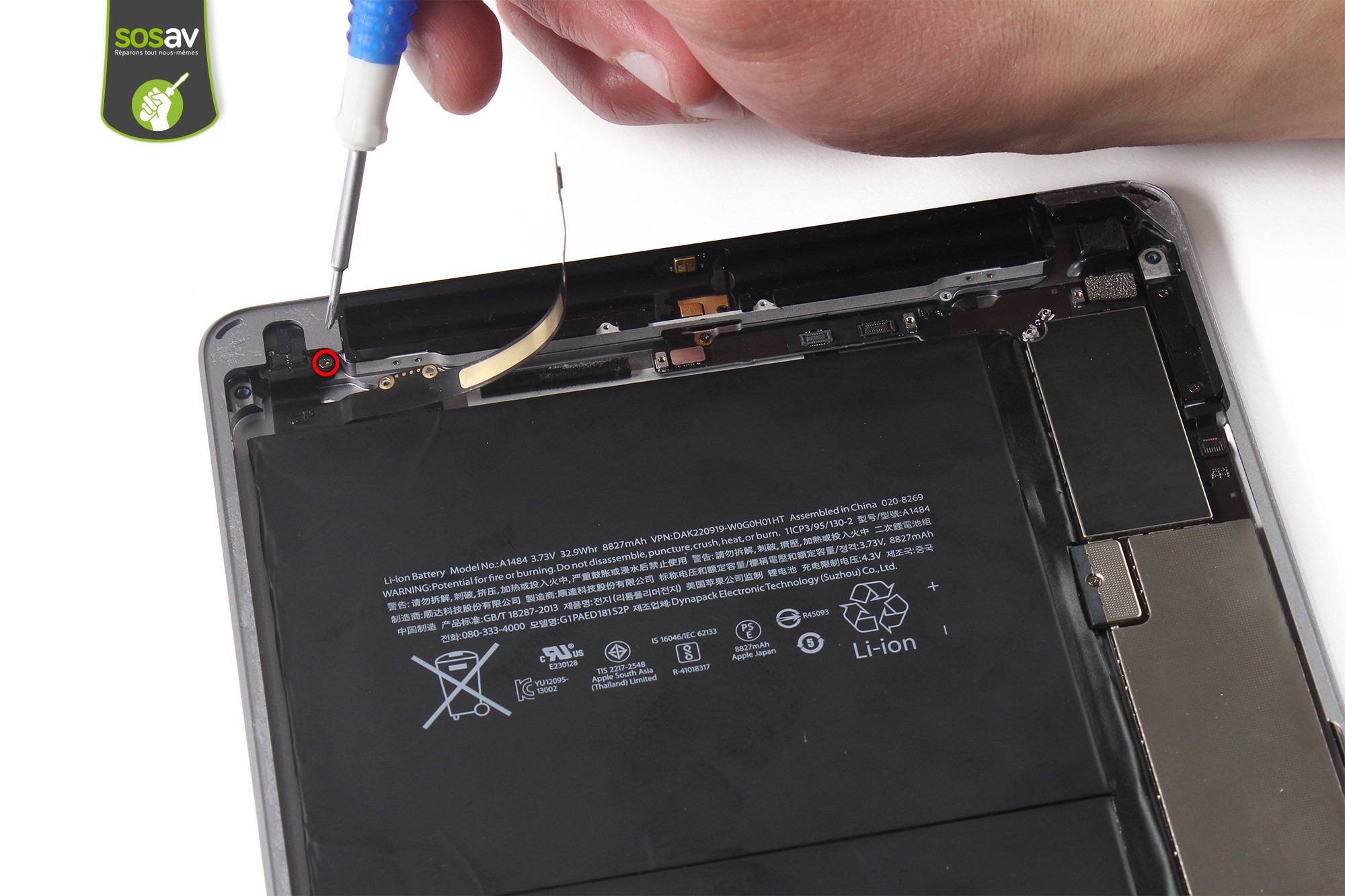

A l'aide du tournevis cruciforme, dévissez la vis entourée en rouge maintenant les microphones.
Etape 28

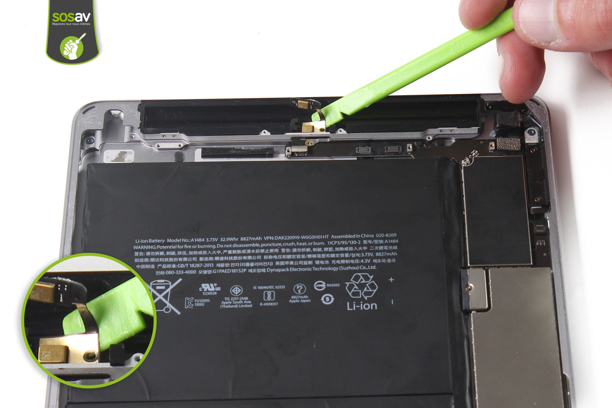

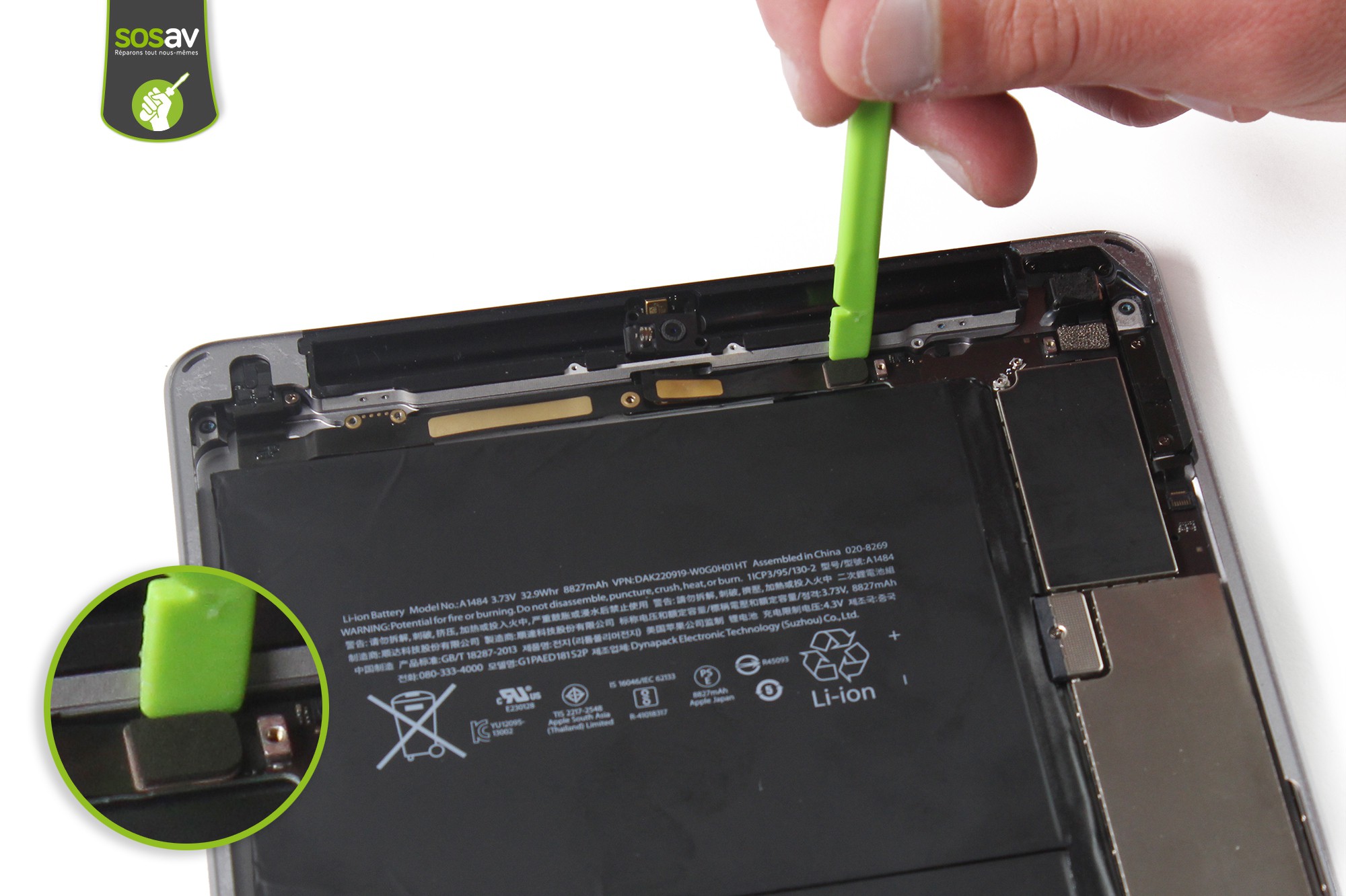

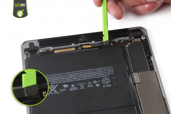

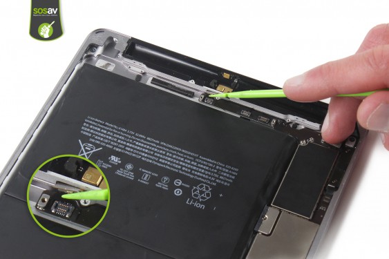

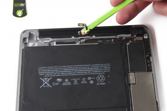

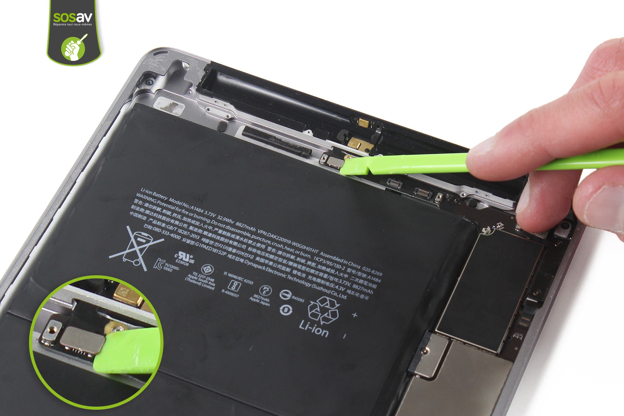

Déconnectez la nappe des microphones avec la spatule en nylon.Commencez ensuite à décoller la partie supérieure des microphones à l'aide de la pointe de la spatule.
Etape 29

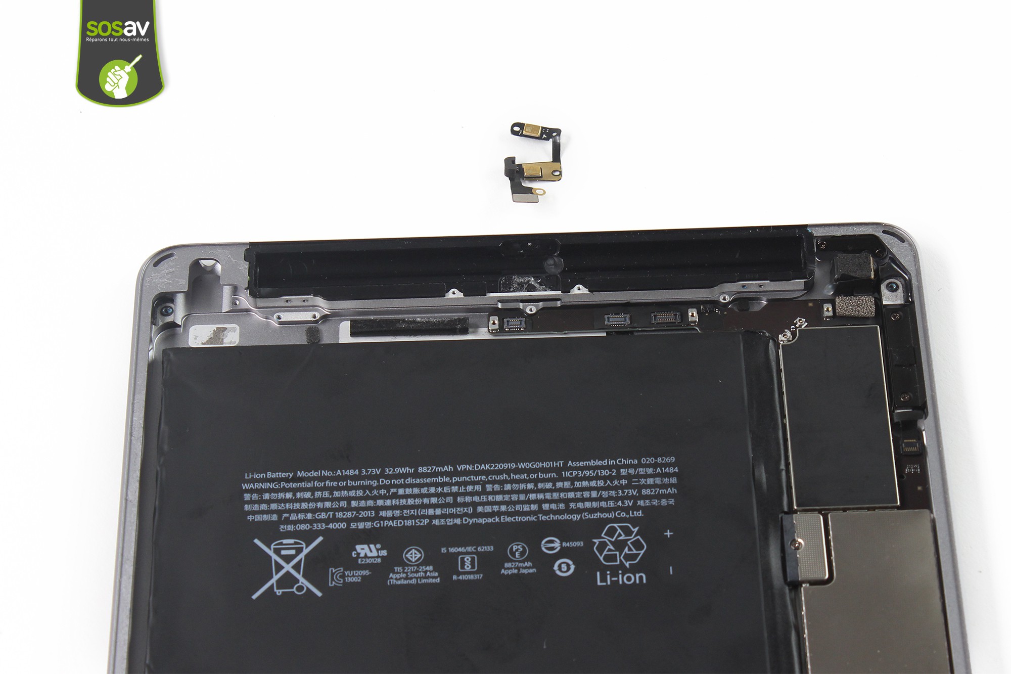

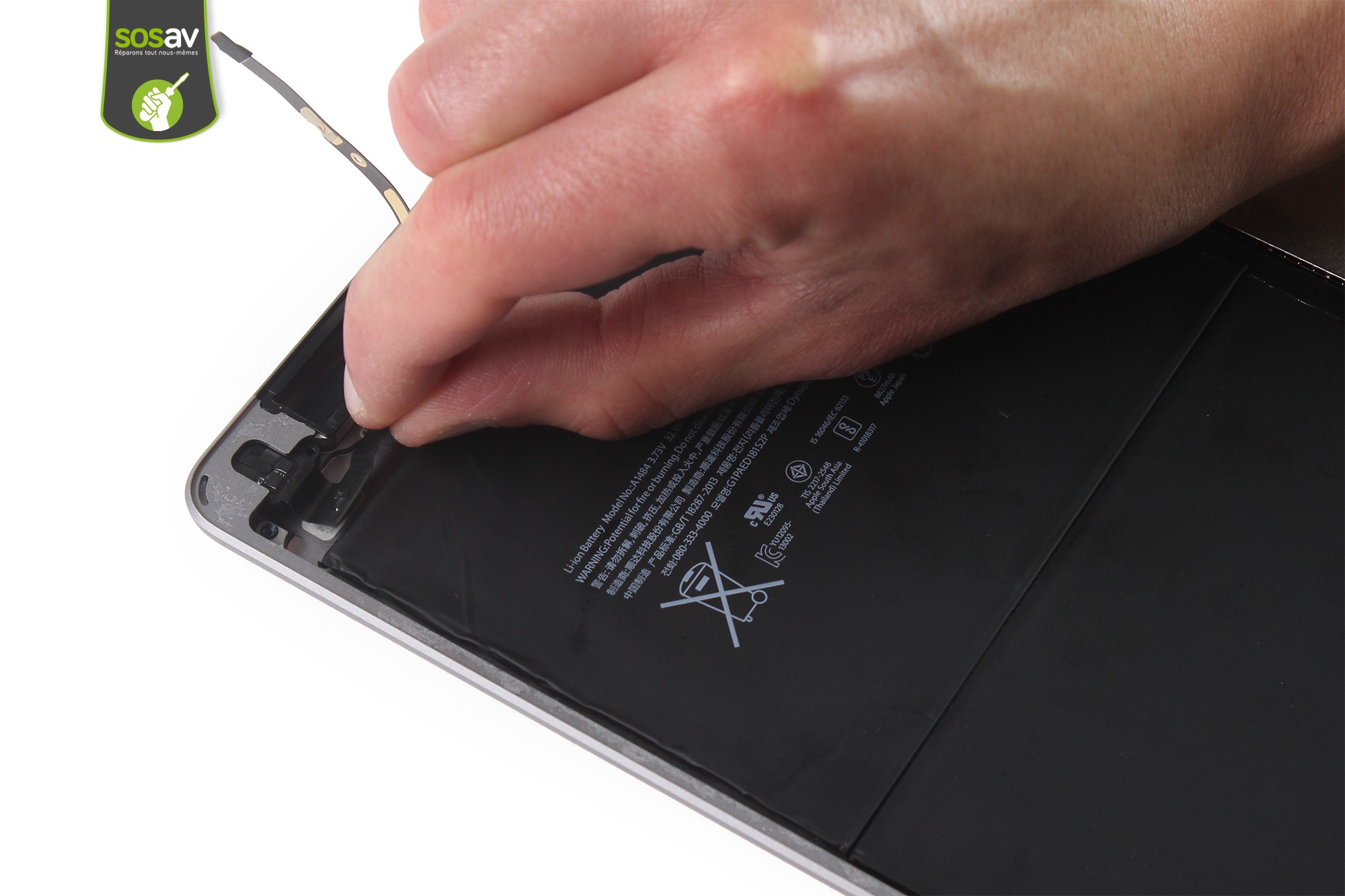

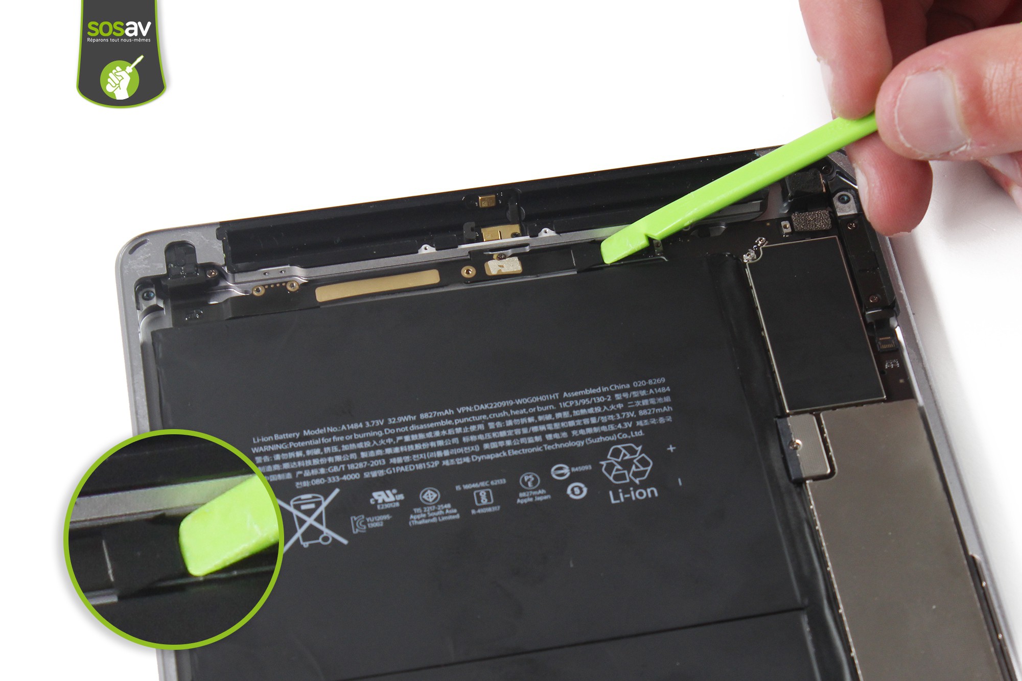

Décollez délicatement les microphones et procédez à leur retrait.
Etape 30

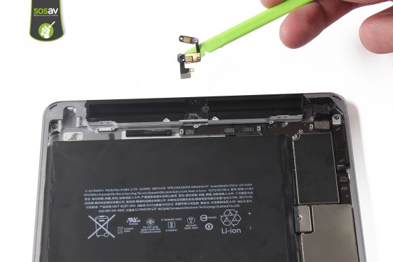

Les microphones de votre iPad 6 2018 sont désormais démontés.Procédez à leur remplacement par des microphones neufs si nécessaire.
Pour remonter votre iPad 6 2018 suivez ce guide en sens inverse.
