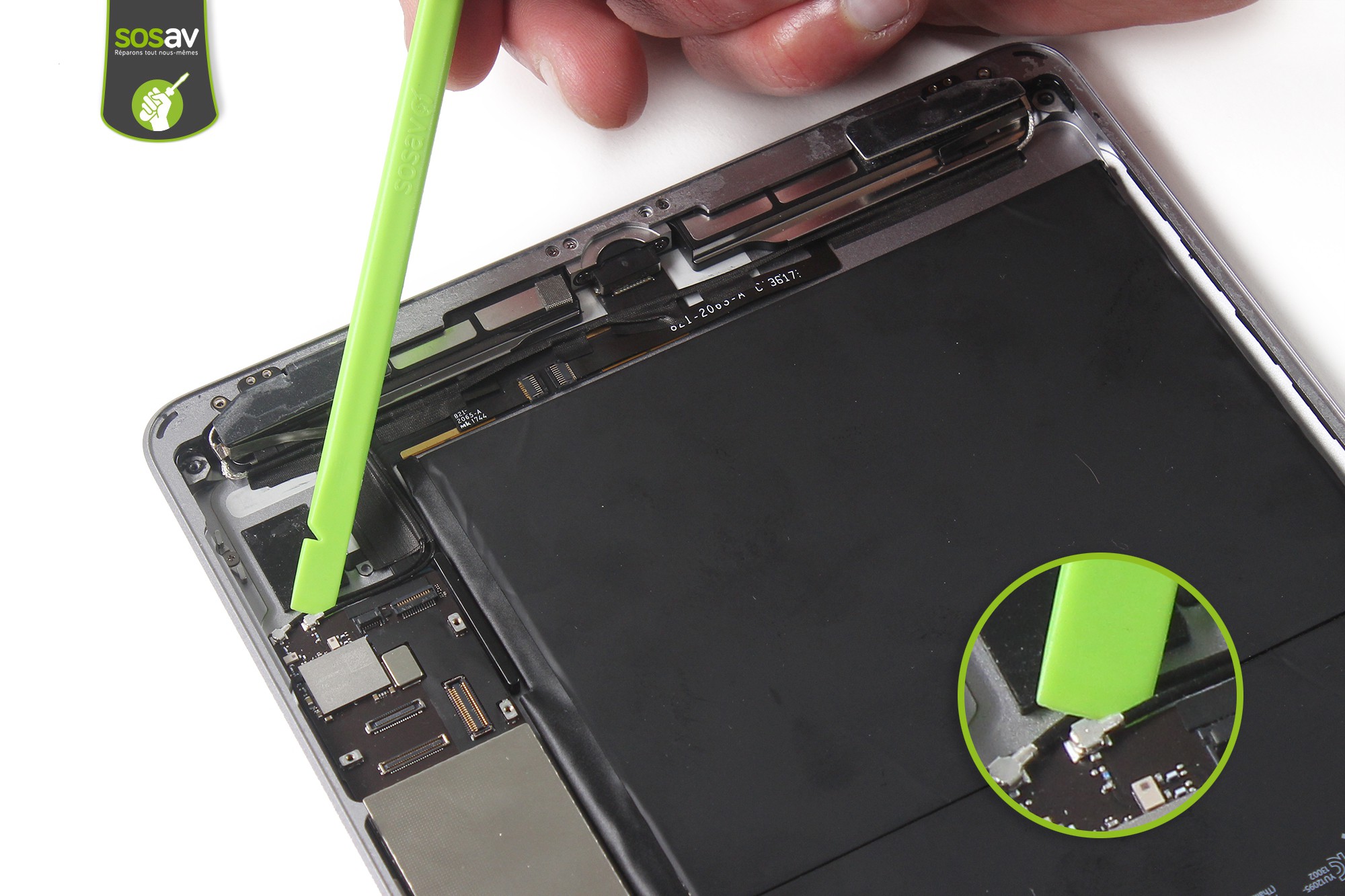

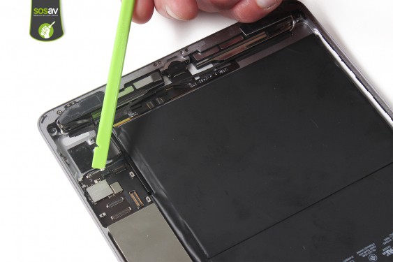

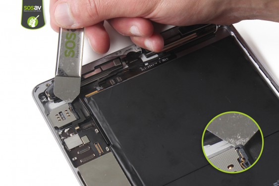

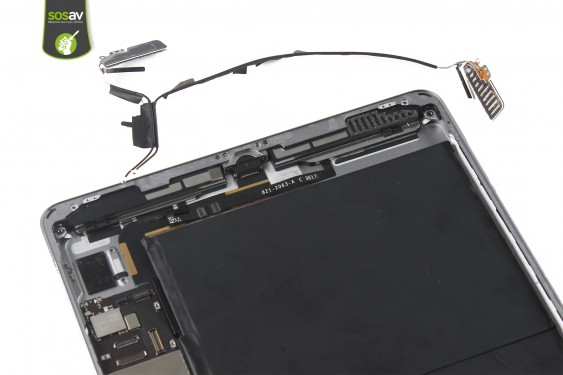

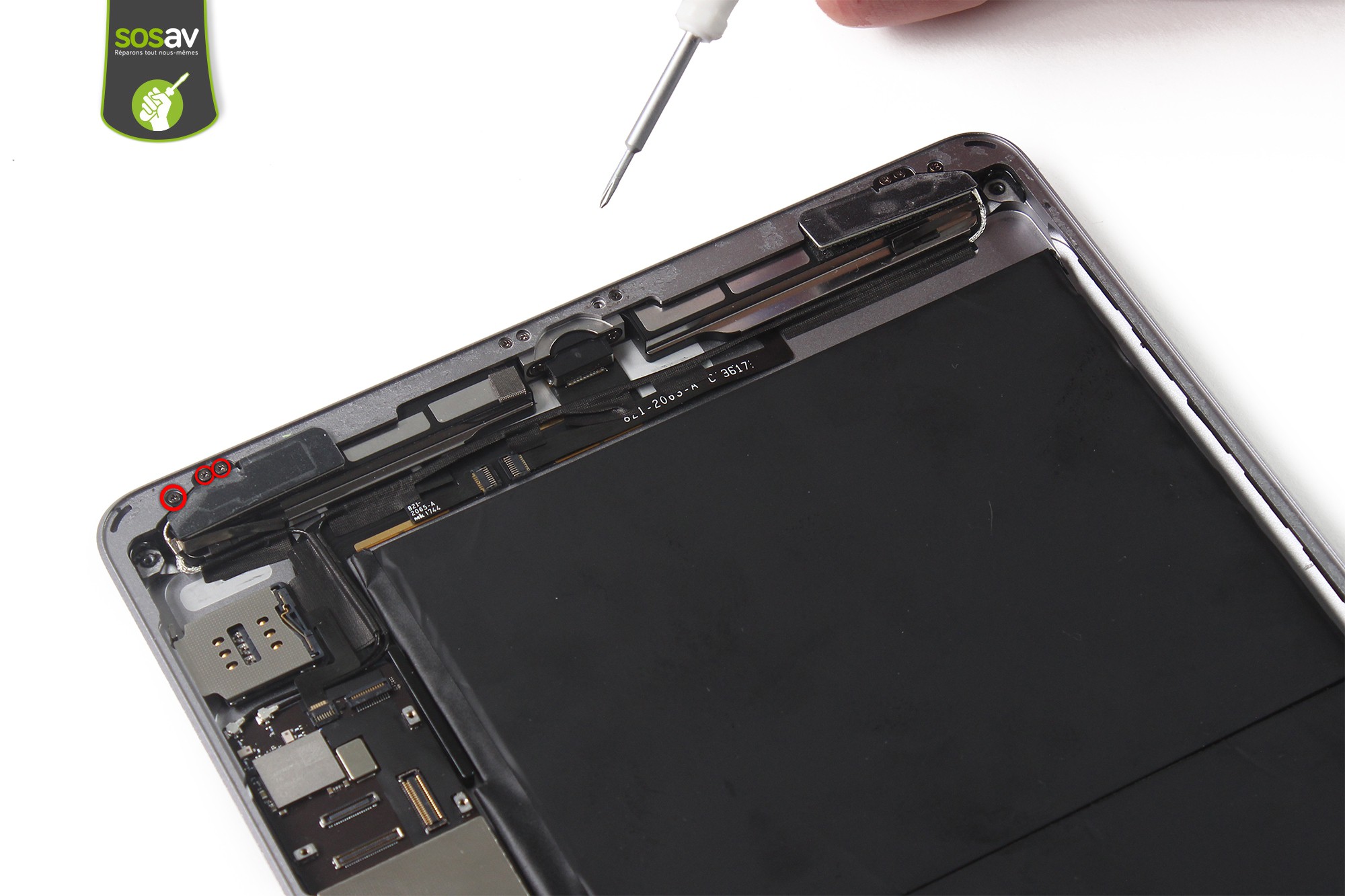

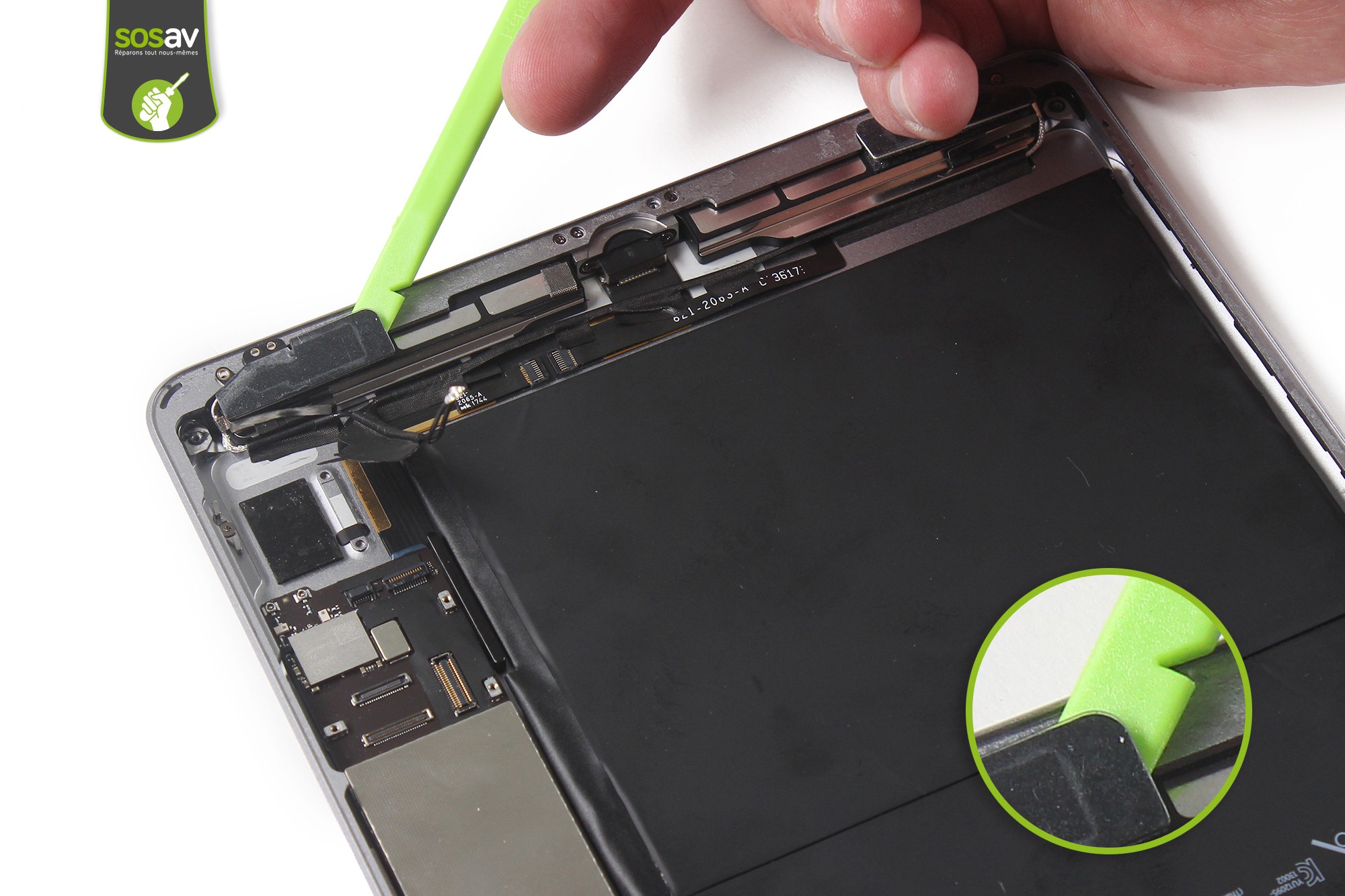

Comment remplacer antenne wifi pour iPad 6 2018 - Guide images
