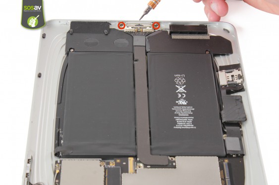

A l'aide d'un tournevis Torx T5, dévissez les 3 vis entourées en rouge sur la premiere photo.Poursuivez à l'aide du même tournevis en dévissant les deux vis entourées en rouge sur la deuxième photo de cette étape.Ces vis servent à maintenir le connecteur de charge ( dock ).

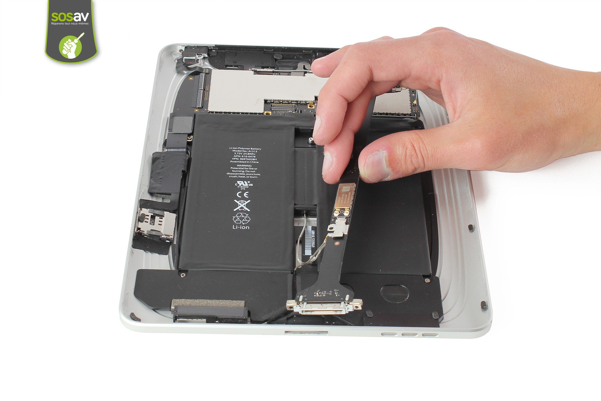

A l'aide de la spatule en nylon, déconnectez le connecteur de charge ( dock ) de la carte mère.Retournez ensuite ce dernier à l'envers comme indiqué sur les photos 3 et 4 de cette étape.Attention le connecteur est encore retenu par deux antennes.

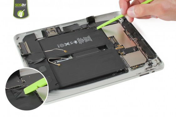

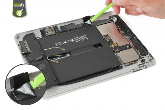

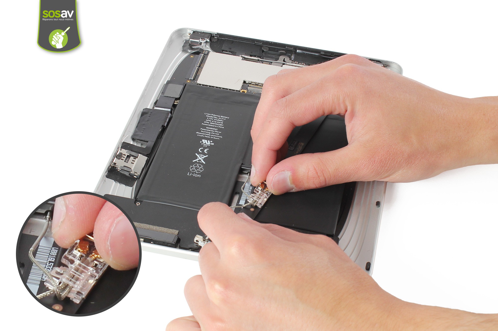

Saisissez à présent le cache plastique transparent posé sur les connecteurs d'antenne du connecteur de charge ( dock ) puis retirez-le.

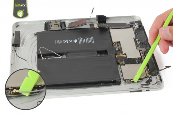

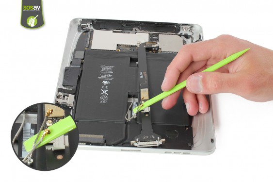

Utilisez la spatule en nylon afin de déconnecter ensuite les deux antennes.

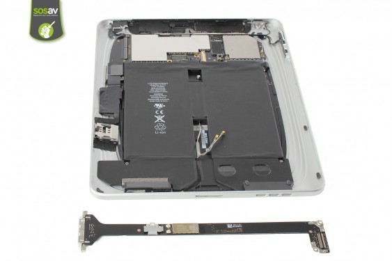

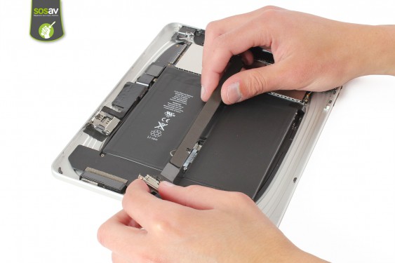

Saisissez le connecteur de charge puis procédez à son retrait.

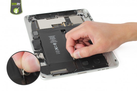

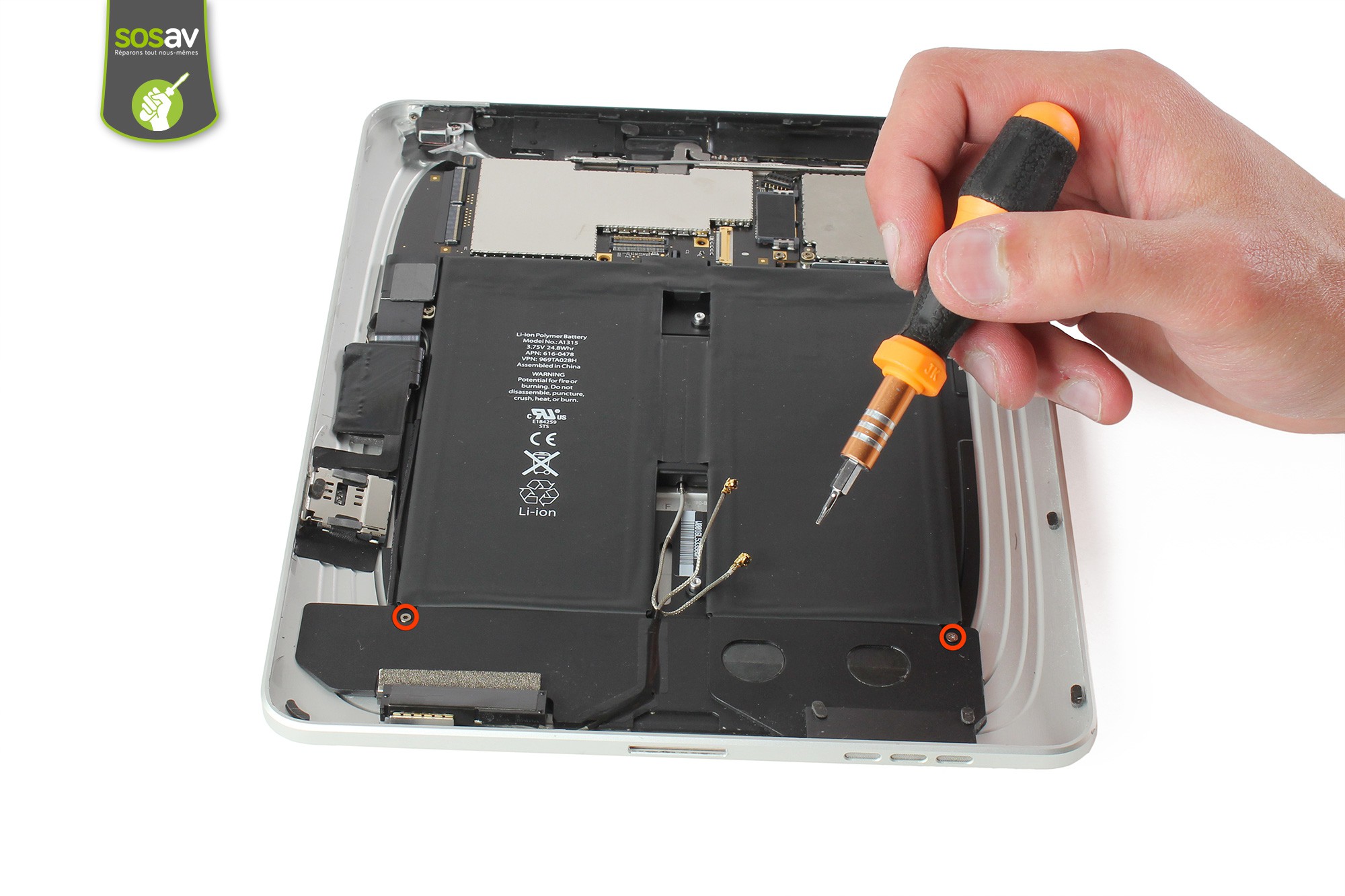

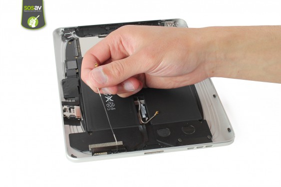

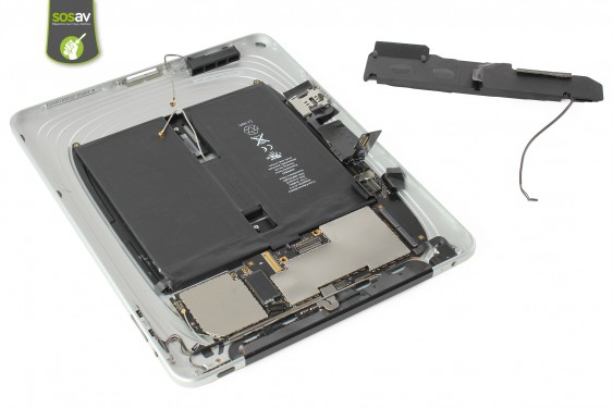

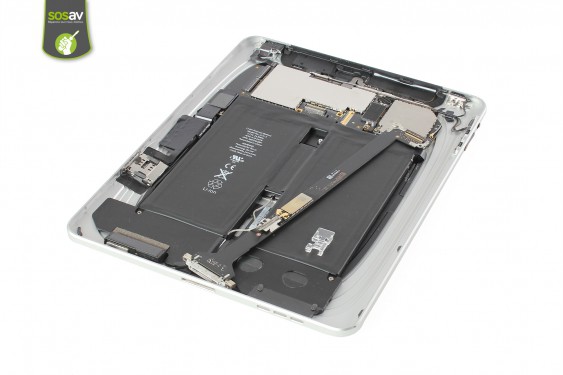

A l'aide d'un tournevis Torx T5, dévissez les deux vis entourées en rouge servant à maintenir le haut-parleur externe.Saisissez ensuite le câble de l'antenne WiFi puis décalez-le délicatement comme indiqué sur la photo 2, 3 et 4 de cette étape.

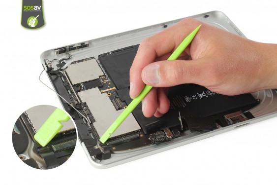

Réutilisez la spatule en nylon afin de décoller l'adhésif de maintien du connecteur du lecteur SIM.
Conservez la spatule en nylon pour déconnecter en douceur le connecteur du lecteur SIM de l'iPad.

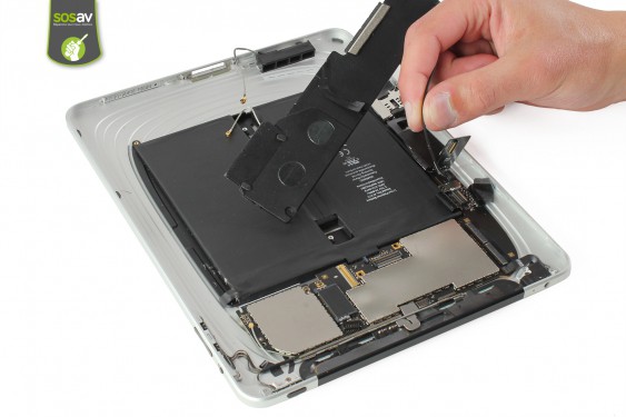

Saisissez le haut-parleur externe et déconnectez son câble de la carte mère.Procédez ensuite au retrait du haut-parleur externe.Le haut-parleur externe de votre iPad 3G est désormais démonté.

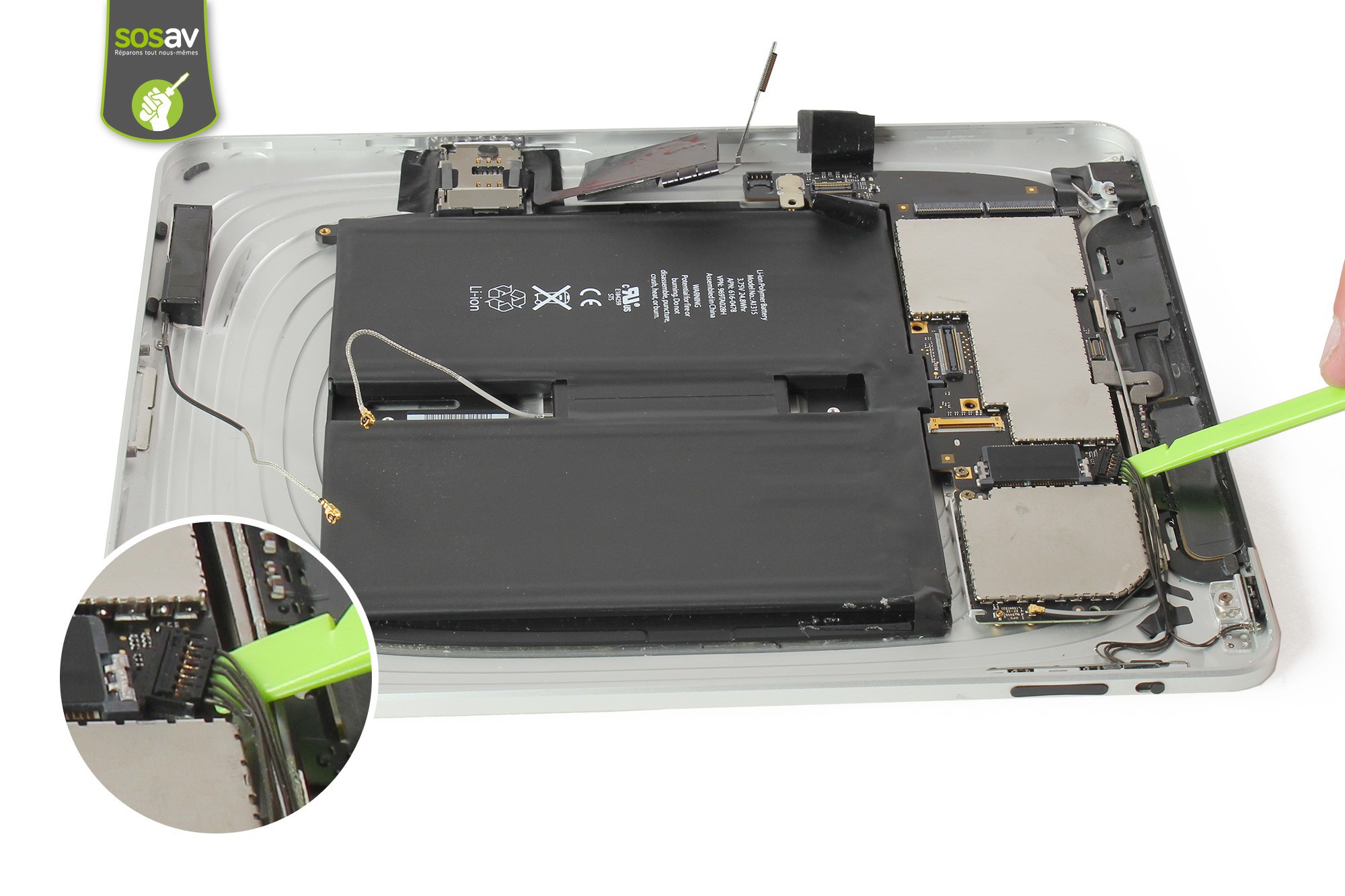

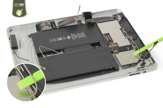

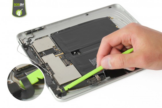

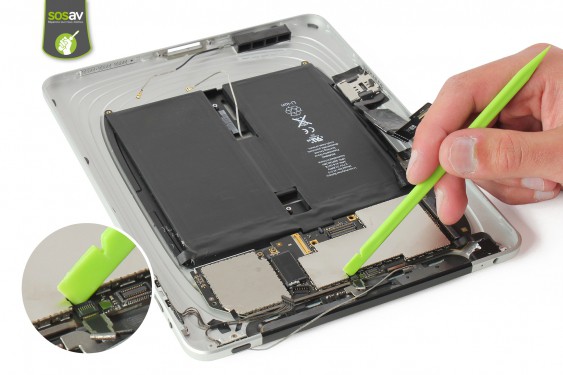

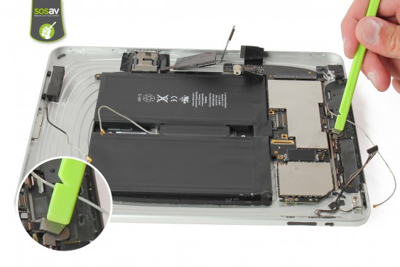

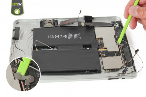

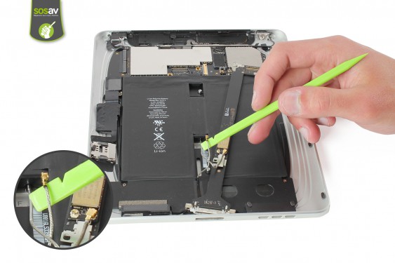

Avec la spatule en nylon, déconnectez la nappe des boutons de volume et bouton power de l'iPad.Poursuivez en déconnectant le câble de l'antenne GPS.

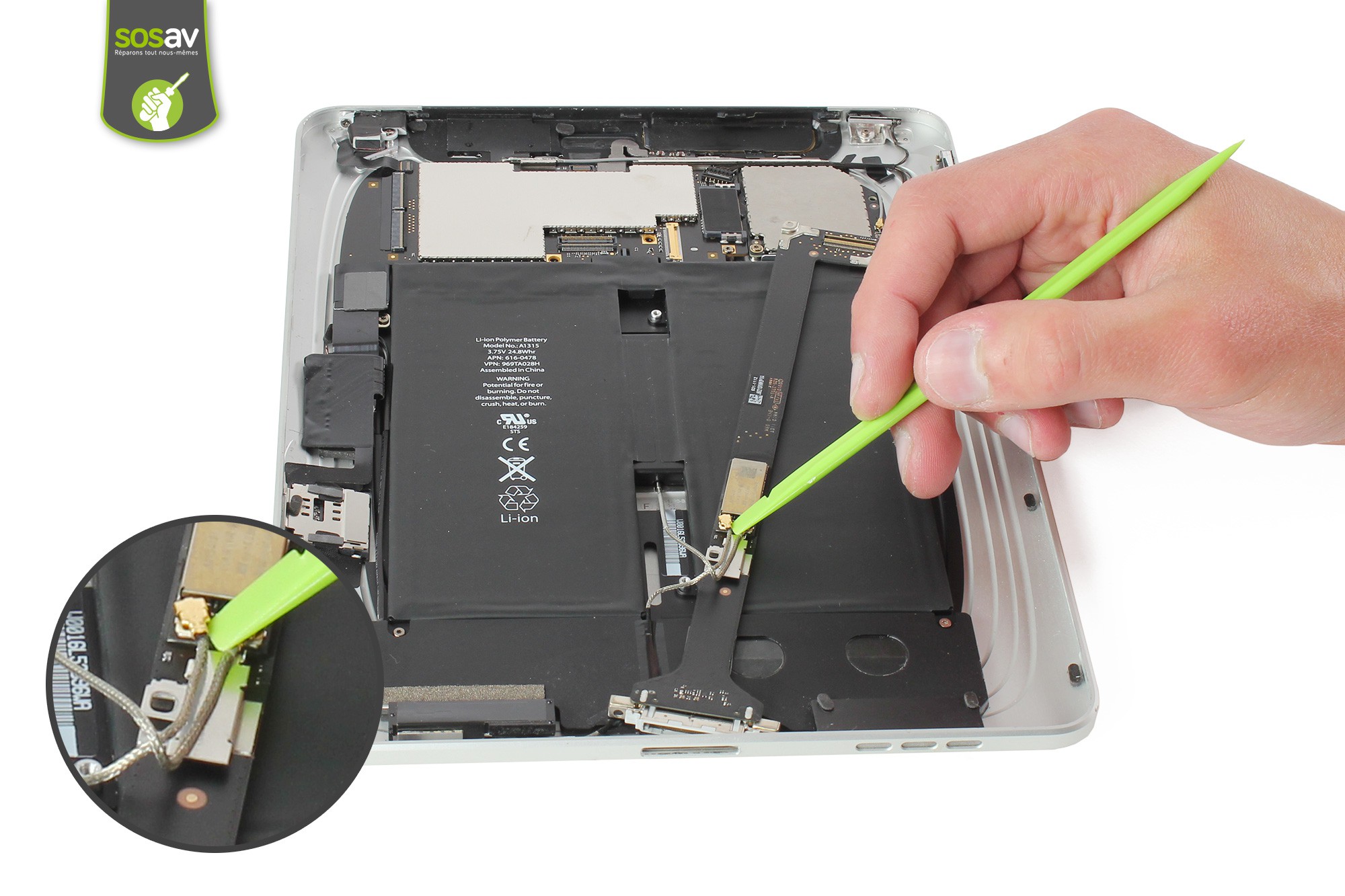

Déverrouillez la nappe de liaison du connecteur de l'antenne GPS grâce à la spatule en nylon.

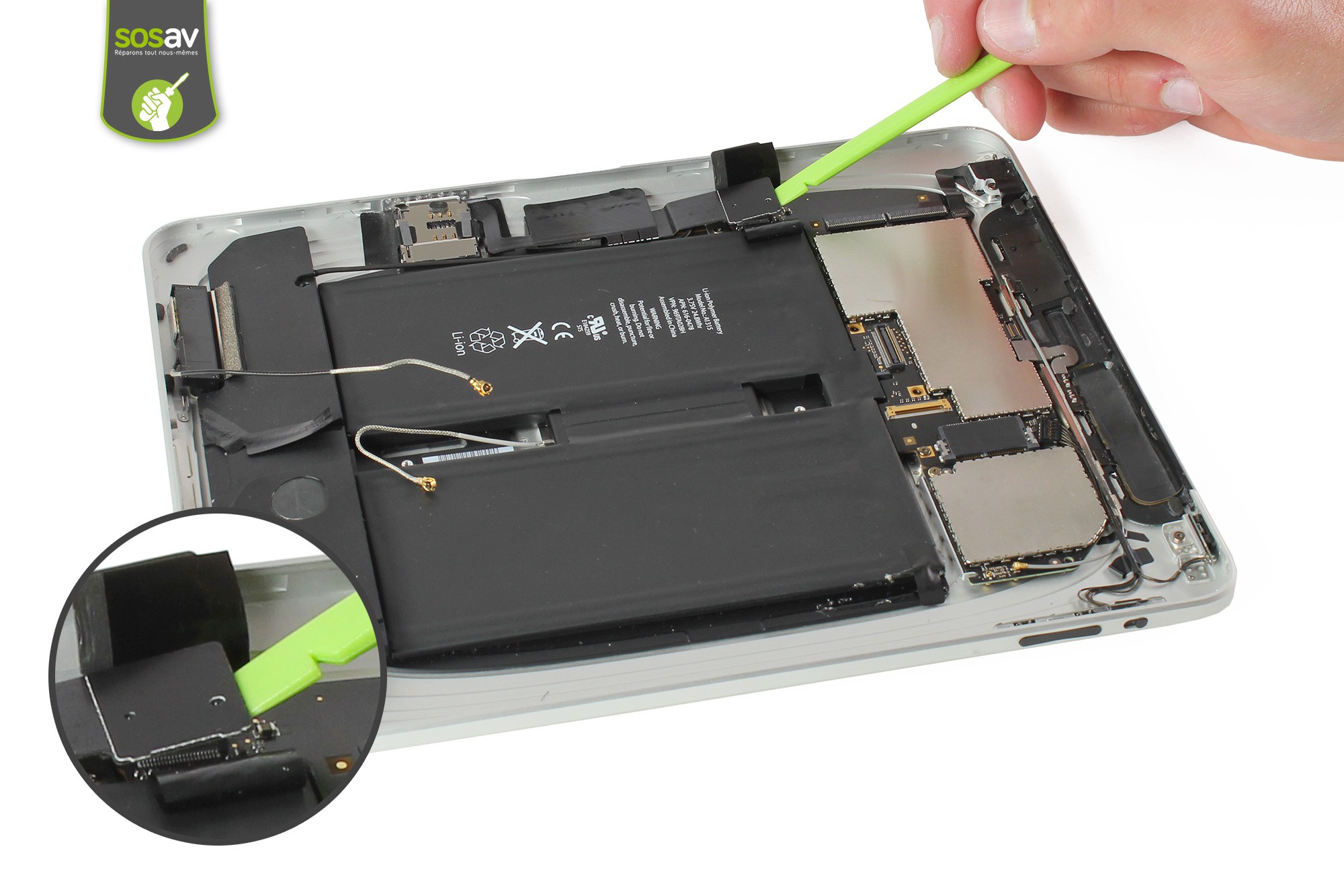

Puis, déverrouillez le connecteur de la nappe de liaison de la prise jack.Soulevez ensuite la nappe comme indiqué sur la troisième photo de cette étape afin de la décoller.

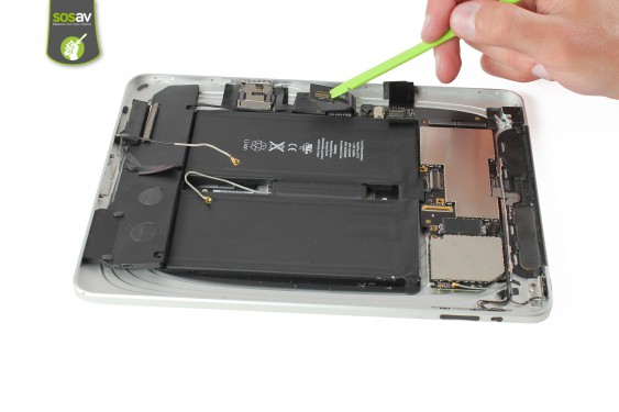

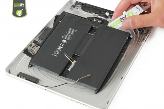

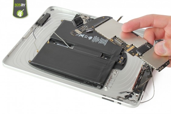

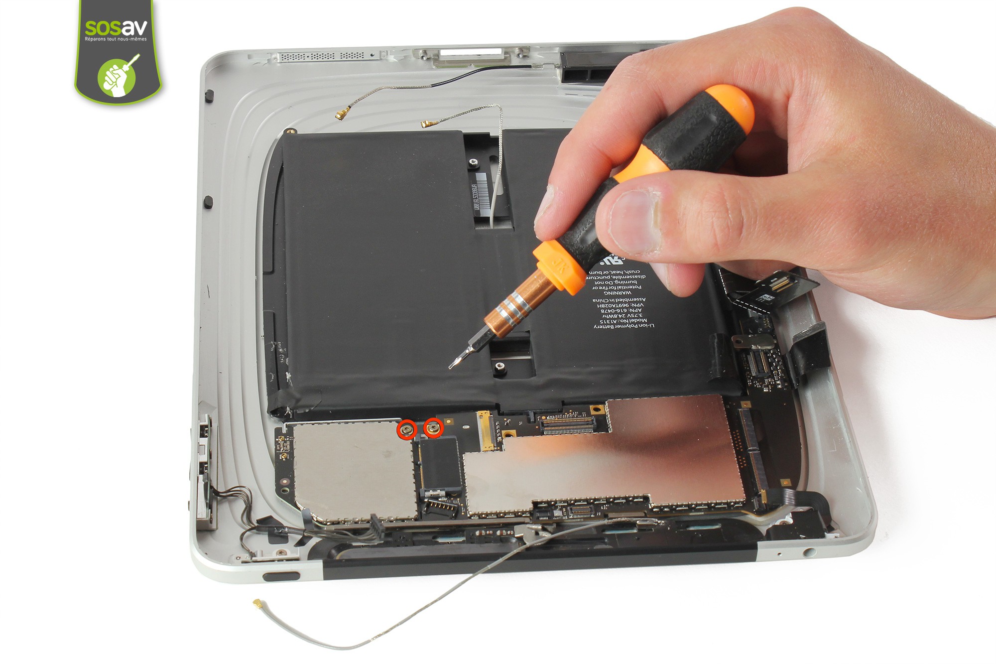

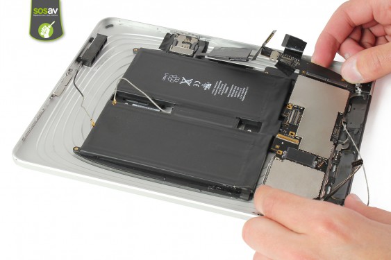

Utilisez un tournevis Torx T5 afin de dévisser les deux vis entourées en rouge servant à maintenir la carte mère de votre iPad.Saisissez ensuite la carte mère puis retirez-la.La carte mère de votre iPad 3G est désormais démontée.

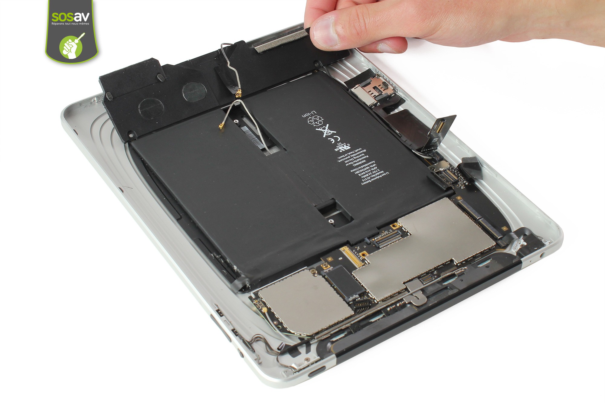

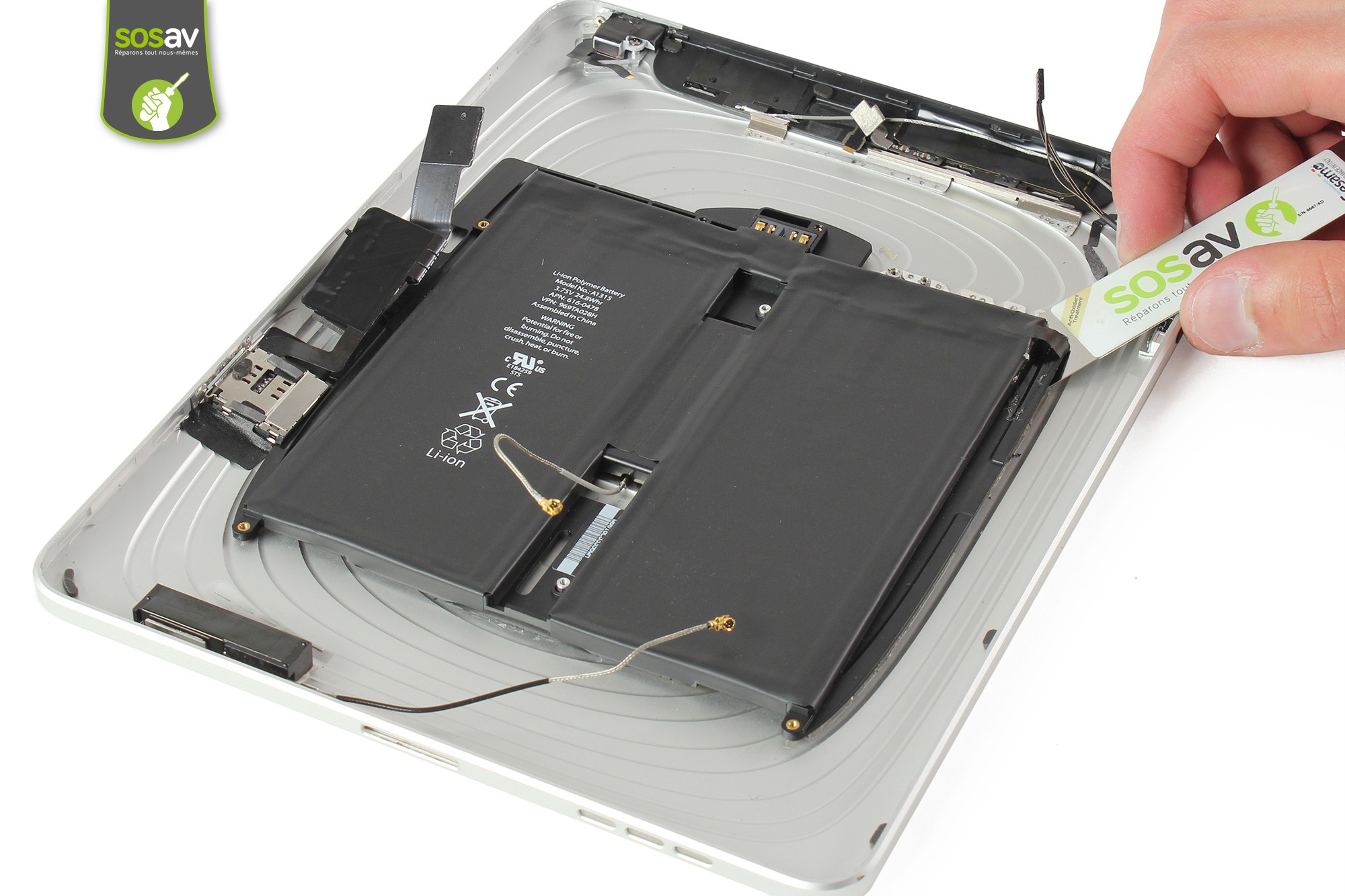

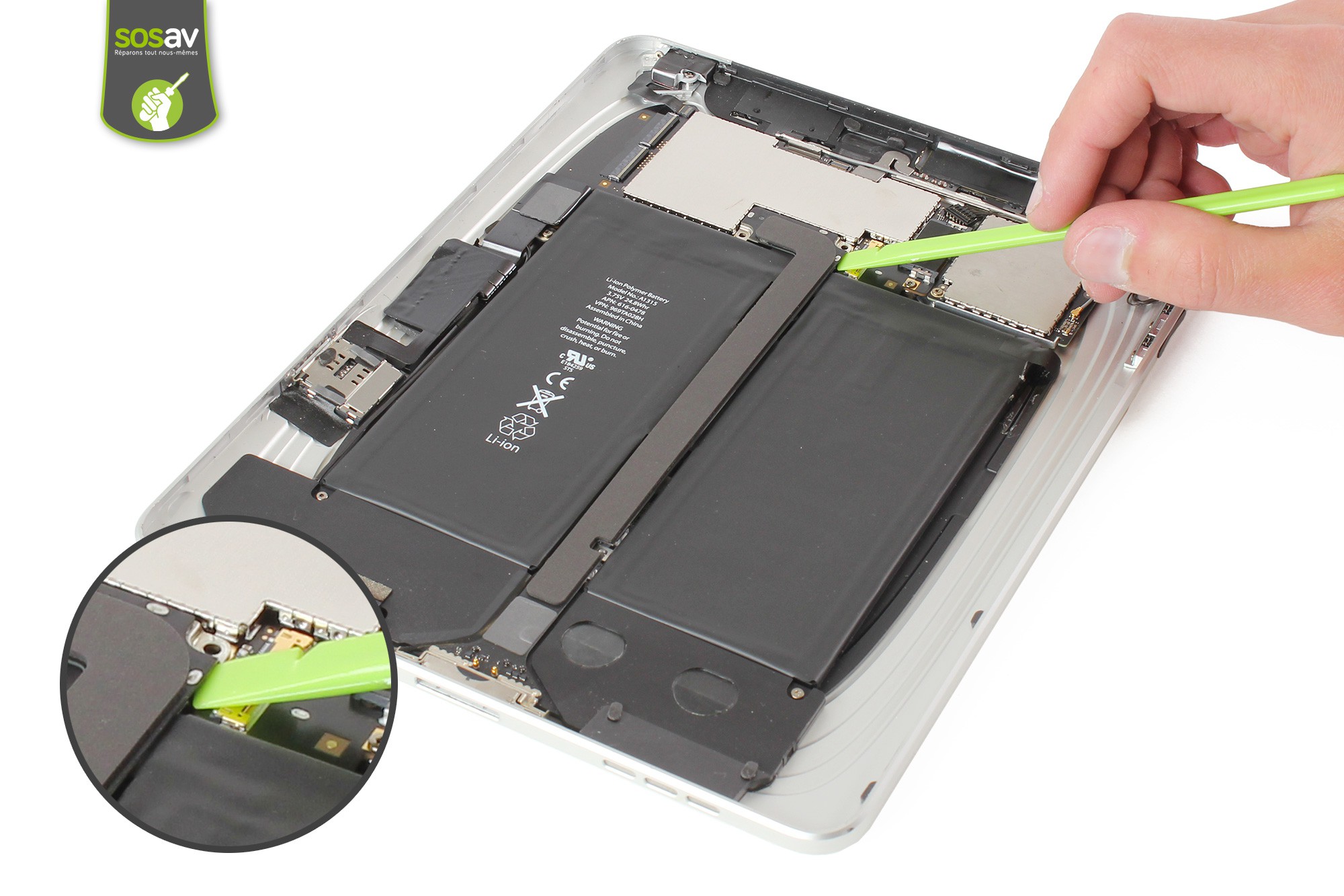

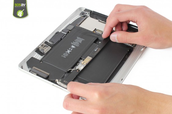

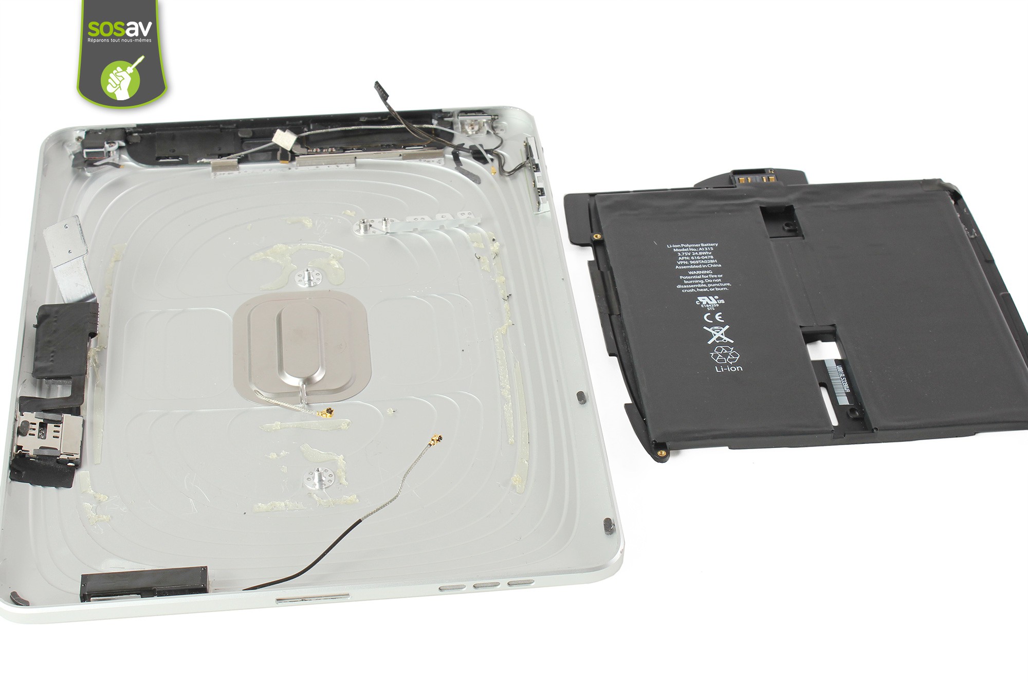

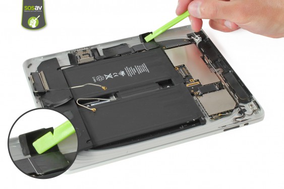

Reprenez la spatule iSesamo pour décoller tout doucement la batterie de l'iPad.Procédez à son retrait.
Etape 24
La batterie de votre iPad 3G est désormais démontée.Procédez à son remplacement par une pièce neuve si cela est nécessaire.
Pour remonter votre iPad 1 3G suivez ce guide en sens inverse.
