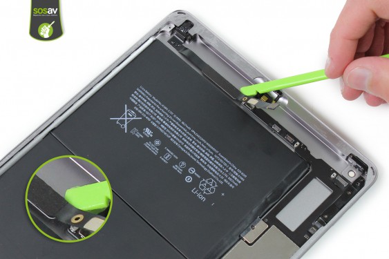

Déconnectez la nappe prise jack en faisant délicatement levier dessus à l'aide de la spatule en nylon.

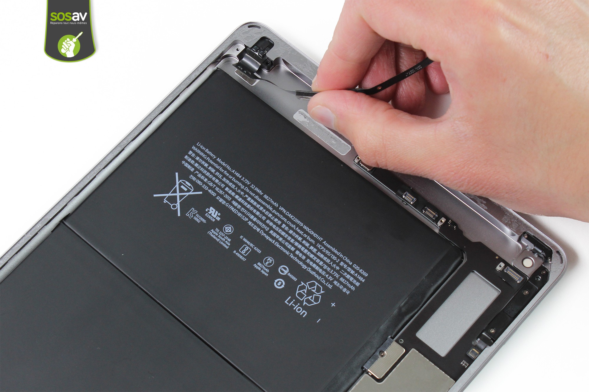

Décollez ensuite délicatement la nappe prise jack à l'aide de la spatule en nylon.

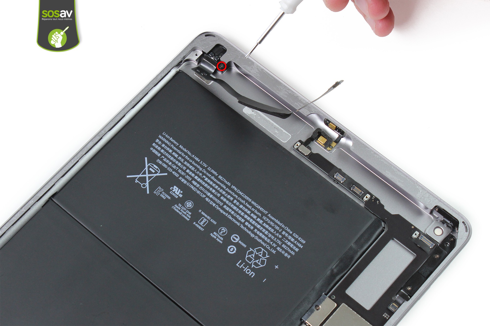

Dévissez la vis entourée en rouge à l'aide du tournevis cruciforme.Cette vis maintient la prise jack en place.
Etape 27

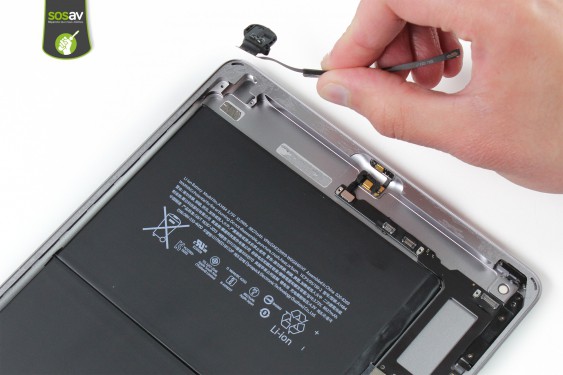

Saisissez la prise jack et procédez à son retrait.
Etape 28
La prise jack de votre iPad 2017 est désormais démontée.Procédez à son remplacement par une prise neuve si nécessaire.
