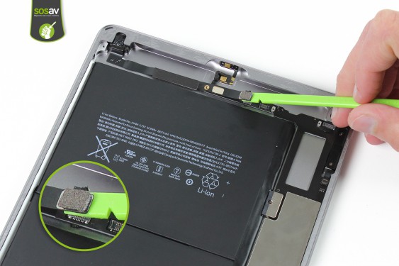

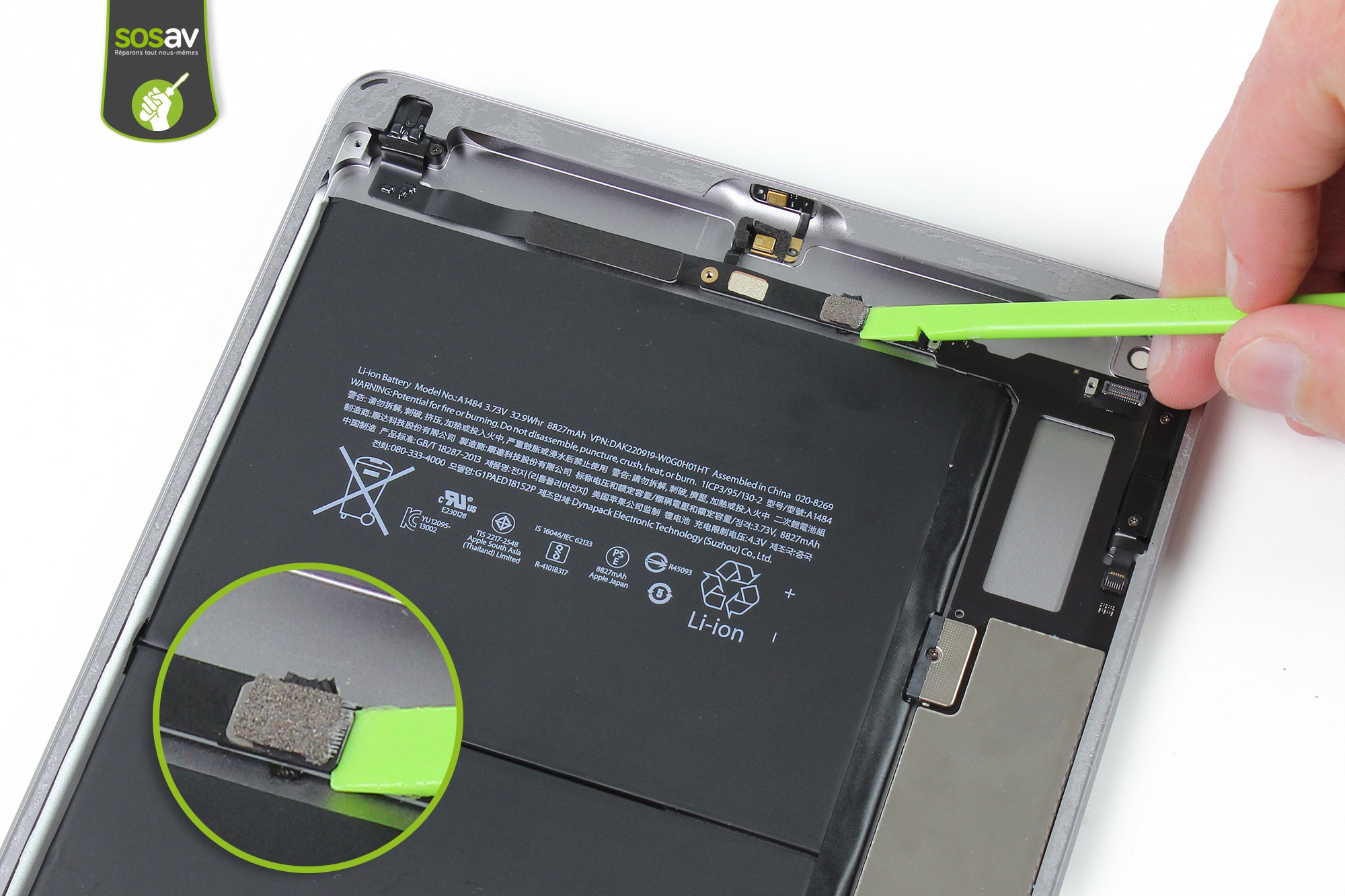

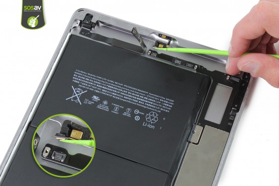

Déconnectez la nappe prise jack en faisant délicatement levier dessus à l'aide de la spatule en nylon.
Etape 25

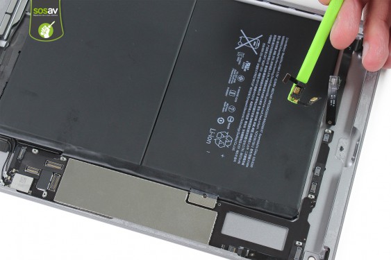

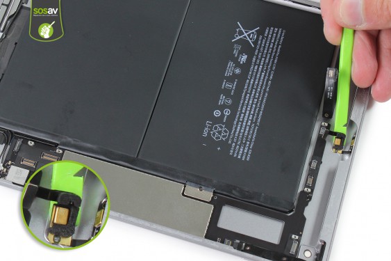

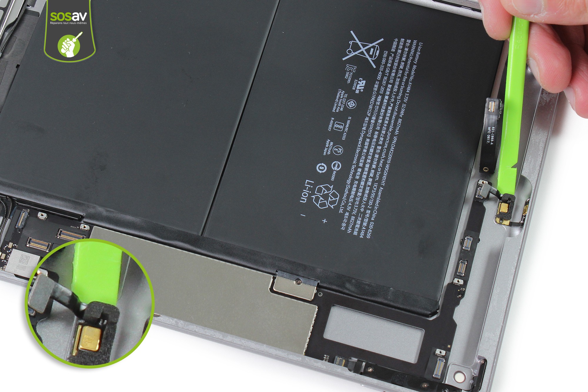

Utilisez la spatule en nylon pour déconnecter la nappe des microphones.
Etape 26

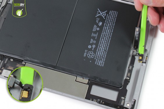

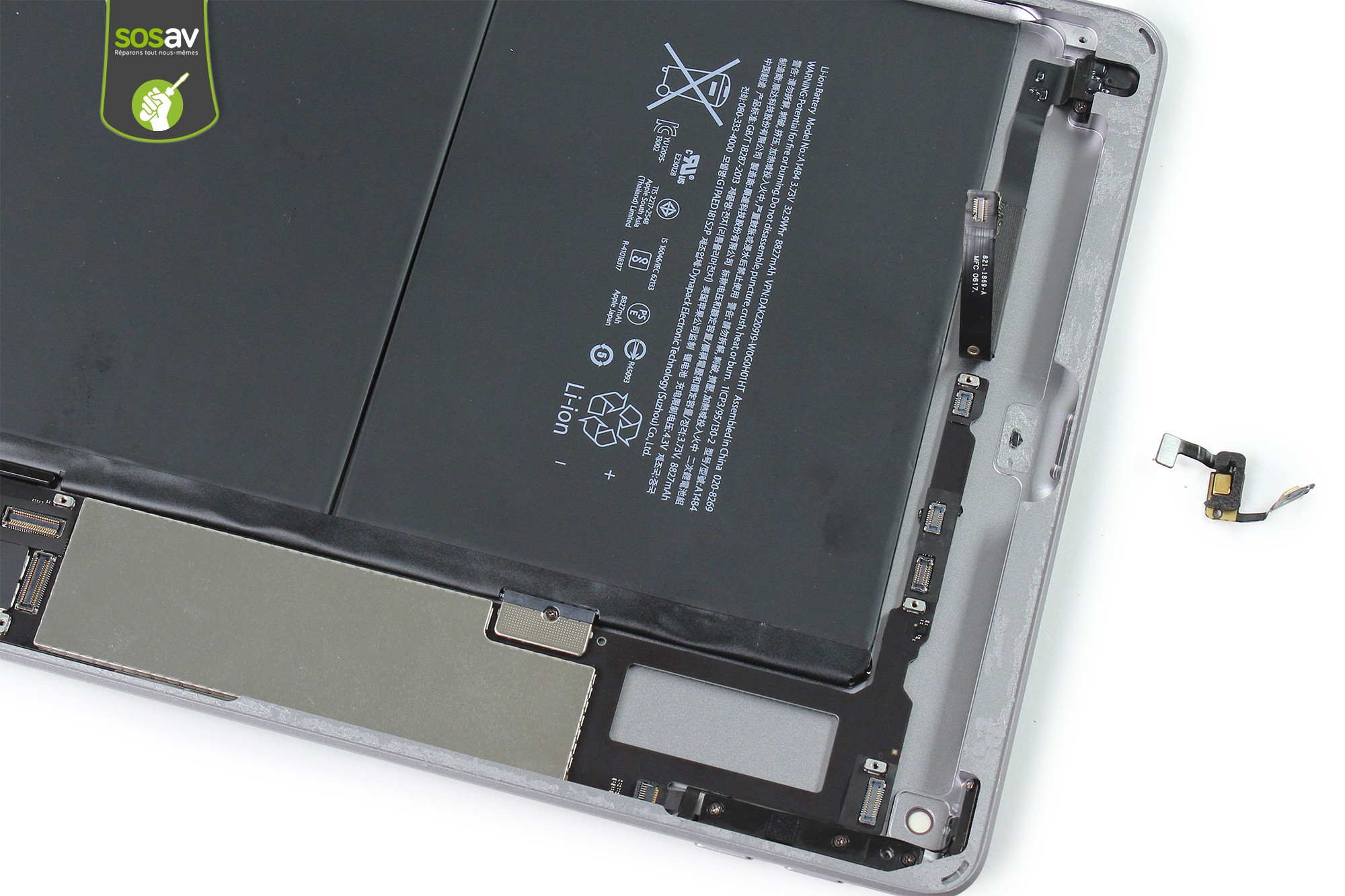

Glissez la spatule en nylon sous les microphones afin de les décoller puis procédez à leur retrait.
Etape 27

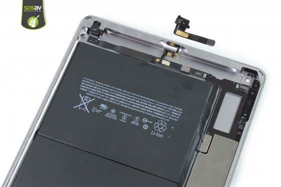

Les microphones de votre iPad 2017 sont désormais démontés.Procédez à leur remplacement par des microphones neufs si nécessaire.
